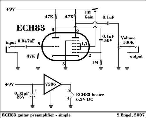

чика-Брка Napisano Januar 2, 2021 Share #46 Napisano Januar 2, 2021 ne mora da bude. primer : ECH 83 - radi od 9V pa na vise. ali psojedci imaju na tone 6J1, pa to i stavljaju kojekude. da je bogomdana za preamp, nije. al ih ima na tone i za dz je. Link to comment Podeli na ovim sajtovima More sharing options...

чика-Брка Napisano Januar 2, 2021 Share #48 Napisano Januar 2, 2021 zvuci sasavo ali ... stvarno radi olicno. evo za primer, nije HIFI verzija (gitarski preamp je) ali ima i HIFI verzija. BANAT and jorgoss je reagovao/la na ovo 2 Link to comment Podeli na ovim sajtovima More sharing options...

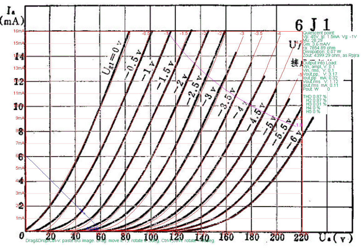

NIXIE Napisano Januar 2, 2021 Share #50 Napisano Januar 2, 2021 6j1 u triodnom modu može nekako da radi i sa tim malim anodnim naponima, ovde konkretno +-28V (56V). E sad kako će da radi to je drugo pitanje, ali radiće. Ovo nisam ja crtao samo da se zna, našao na netu, crtano je za 10k opterećenje što ne odgovara ovom pretpojačalu (4k7). Link to comment Podeli na ovim sajtovima More sharing options...

чика-Брка Napisano Januar 2, 2021 Share #52 Napisano Januar 2, 2021 6J1 ne radi kako treba sa niskim anodnim naponom. niukakvom spoju. evo kako radi kako treba, a moze i bolje. jeste mala ali odlicna cevka. krca44 je reagovao/la na ovo 1 Link to comment Podeli na ovim sajtovima More sharing options...
NIXIE Napisano Januar 2, 2021 Share #53 Napisano Januar 2, 2021 pre 31 minuta, чика-Брка reče a moze i bolje. Zašto 30k za negativni prednapon rešetke, može li više recimo 100k? Ulazni kond i izlazni ja bih povećao x5. Link to comment Podeli na ovim sajtovima More sharing options...
