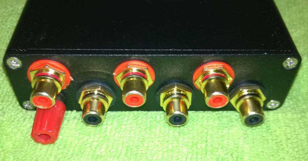

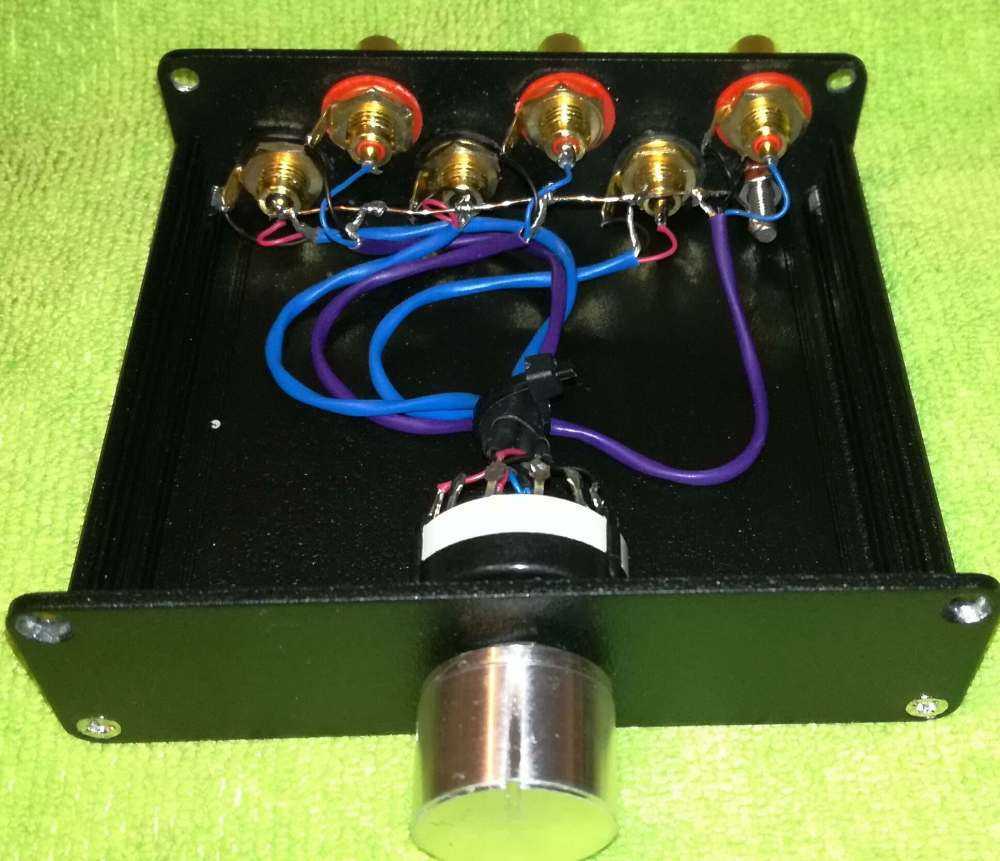

Srle Napisano Decembar 15, 2020 #1 Napisano Decembar 15, 2020 Hteo bih da na integralac priključim dva gramofona, jer sam pored mog postojećeg dobio na poklon još jedan od drugara koji je napustio vinyl vode. Pojačavač ima samo jedan phono ulaz i MM/MC preklopnik. Negde, možda i ovde, našao sam DIY rešenje, kao na priloženim slikama. Sada više ne mogu da nađem gde je to bilo. Da li ovakvo rešenje povećava ukupnu kapacitativnost, ako su u paraleli sabiraju interkonekti oba gramofona ? Da li se se žice za uzemljenje oba gramofona vezuju na GND na ovoj kutijici pa odatle na GND za phono na pojačalu, ili se nezavisno vode do uzemljenja na pojačalu ? Da li je poseban phono pretpojavač za drugi gramofon i/ili za oba ipak bolje rešenje ?

NIXIE Napisano Decembar 15, 2020 #6 Napisano Decembar 15, 2020 Radiće natavno i sa tom prekidačkom kutijom, ali sigurno lošije nego kad je direktna veza. Za line level može tako nešto da se koristi, ali za te sitne signale nije baš preporučljivo. Interkonekti oba gramofona su odvojeni prekidačem tako da se ne sabiraju kapaciteti. Ali se dodaju kapaciteti kablova unutar te kutijice i kapacitet kabla od kutije do phono ulaza. Znači dodaješ kapacitet tih kablova i unosiš još tri spoja/kontakta na put signala. Kapacitet više utiče na MM gdd su veće impedanse a dodatni otpori na MC gde su male impedanse.
чика-Брка Napisano Decembar 15, 2020 #7 Napisano Decembar 15, 2020 bolje bi bilo na pojacalu 2 para cinceva i prekidac. NIXIE je reagovao/la na ovo 1
NIXIE Napisano Decembar 15, 2020 #8 Napisano Decembar 15, 2020 To je najmanja šteta ako je izvodljivo.

Srle Napisano Decembar 15, 2020 Autor #10 Napisano Decembar 15, 2020 2 hours ago, NIXIE said: Interkonekti oba gramofona su odvojeni prekidačem tako da se ne sabiraju kapaciteti. Ali se dodaju kapaciteti kablova unutar te kutijice i kapacitet kabla od kutije do phono ulaza. Znači dodaješ kapacitet tih kablova i unosiš još tri spoja/kontakta na put signala. Kapacitet više utiče na MM gdd su veće impedanse a dodatni otpori na MC gde su male impedanse. Misliš na prekidač u kutiji na slici ? A da li može da se prosto stavi "Y" ili "T" adapter na samom pojačalu (na svaki chinch po jedan) i da se naravno ne puštaju oba gramofona istovremeno ? Samo mislim da se onda sabiraju kapacitivnosti oba interkonekta na svakom kanalu, jer je to onda paralelna veza ?
