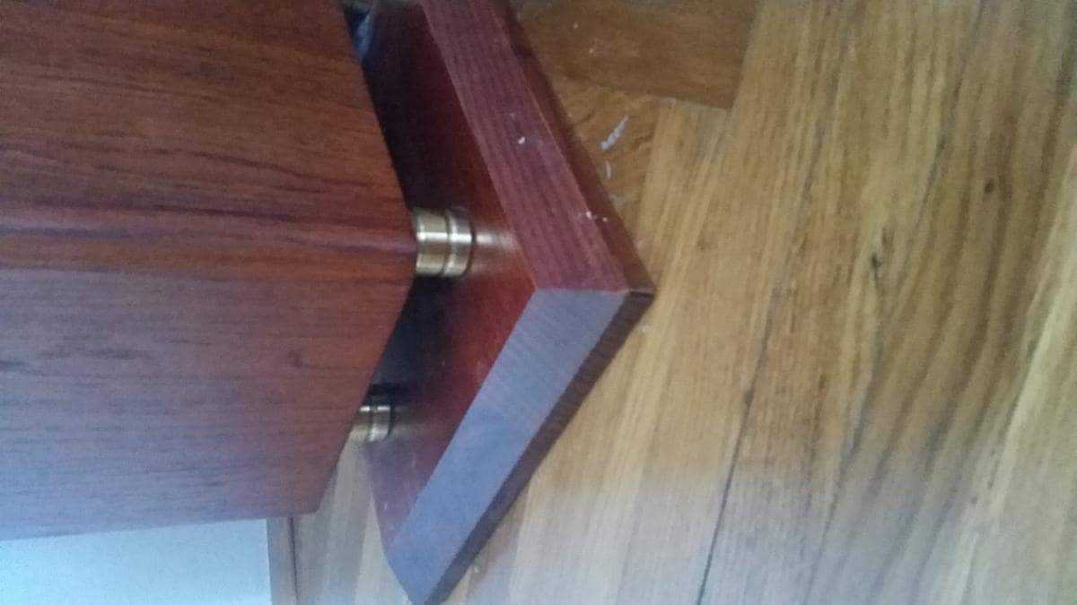

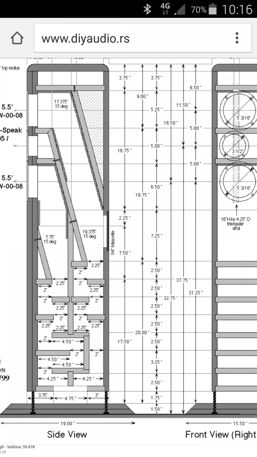

  3. Moja verzija je izgleda 5b, tamo pise da je odstojanje od donje platforme 1.75 incha, tako je i napravljeno..

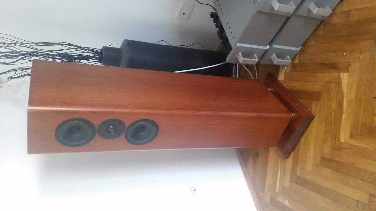

  6. U originalu i je SS visokotonac, i na mojima je isto.Kutije zvuce krajnje korektno ali sa vrlo malo basa. Cak manje od nekog solidnog bookshelfa od par litara. Koliko moze utjecati prostorija za takvu TL konstrukciju posto sviraju u samo 15m2?
  7. Driveri su originalni Vifa tocni su modeli, provjeravao sam. Kutija je odrađena krajnje korektno sa ispunama pijeskom neke komore, dampiranje, oblaganjem filcom i sl.

  9. Evo stavio fotke... Sto uopce mogu ocekivati od basa takvog zvucnika?
  10. Pozdrav. Imam trenutno na probu jednu od verzija Ariel zvucnika od Olfson Lynna, otvor transmisije je prema podu tj platformi. Ono sto me muci je veliki nedostatak basa, ispod 100 Hz kao da ga i nema. Na nekim dijagramima sam vidio da ima dosta pad osjetljivosti ispod 100 Hz. Visina odstojnika između dna zvucnika i platforme je 42 mm, da li bi se bas odziv pojacao ako se smanji ta visina ili bi bilo obrnuto?

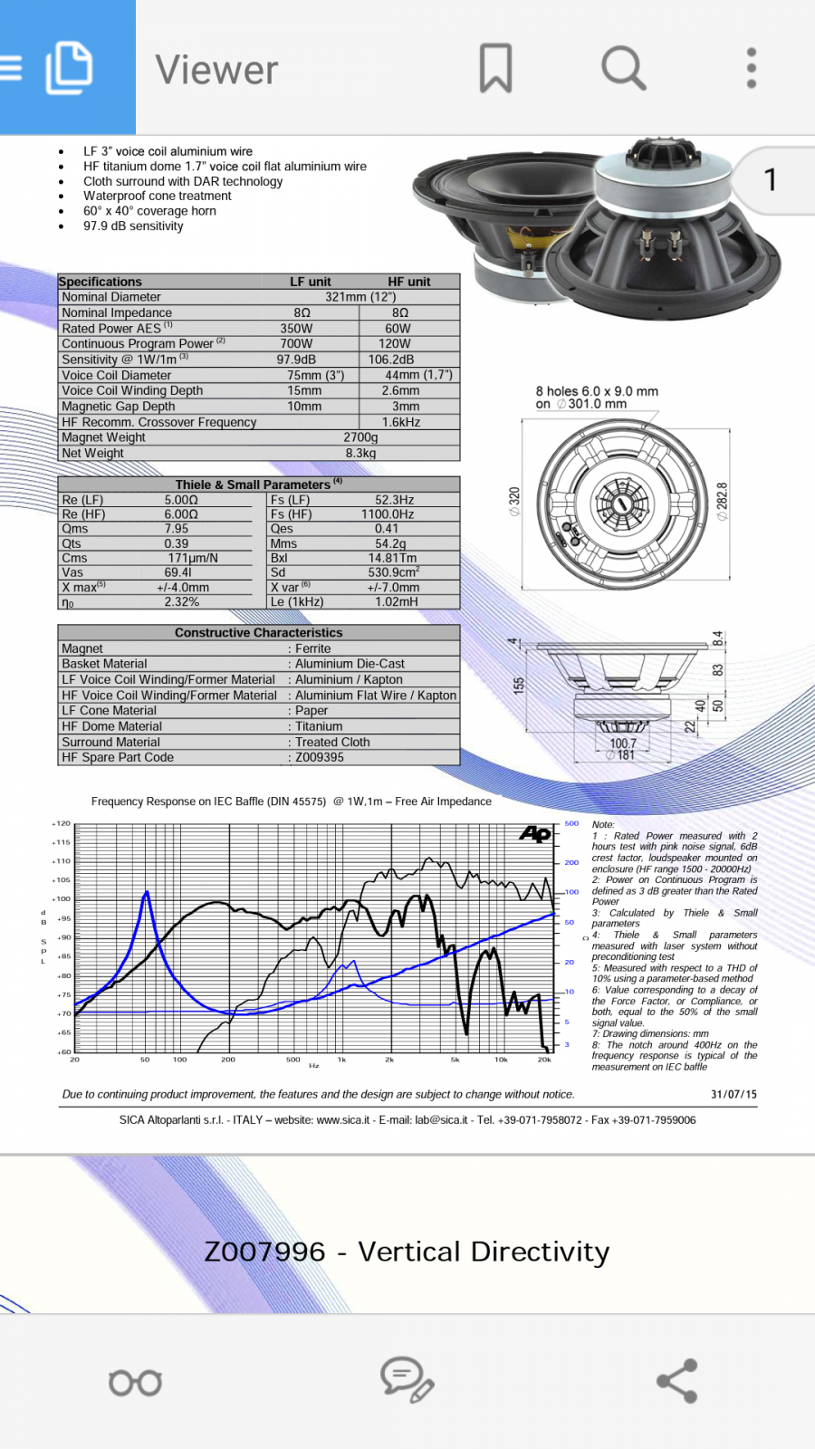

    To me malo i zabrinjava koliko nisko uopce moze da to ide. Kada bi izvukli barem 45 Hz bilo bi to Ok.Prijedlog uvoznika je cak da za HF stavimo nesto drugo i navodno kvalitetnije jer u visokima originalni driver ima sve predispozije da malo vristi. Znaci vec su me i oni upozorili da idemo na neku linearniju varijantu. Za sada mi je najbitnija kutija a ostalo cemo uskladiti. Preporuceni volumen nije toliko velik kao kod nekih proivodjaca takvih drivera pa onda nebi kutija trebala biti ogromna. Vidio sam da su neki to pokusavali staviti u TQWT kutiju!?

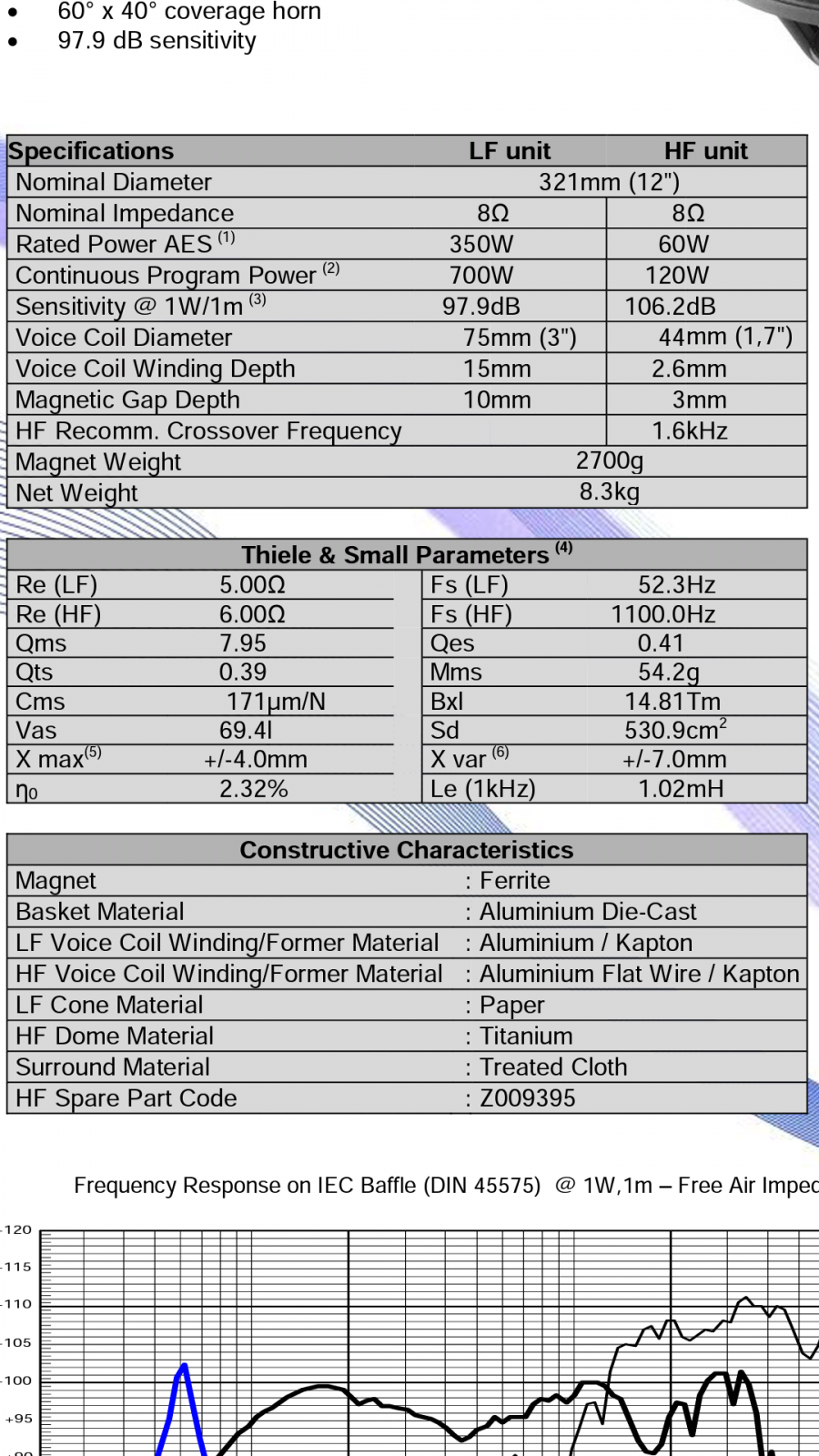

    http://www.sica.it/en/products.html?page=shop.browse&category_id=8&parentCategory=1 Sorry evo naknadno sam stavio slike. Dakle to je jedini koaksijalac od 12" od Sice. Na zalost ne baratam sa simulatorima za izracun. Uvijek mi je to netko drugi izracunao. Ja volim raditi hardwer ali ne i software!

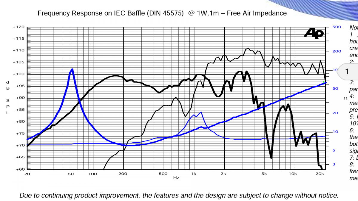

  16. Evo da nezagadimo onu temu otvorih novu. Dakle prijedlozi za Sica coax 12" driver. Da li BR ili kompresija? Planirao sam mozda jos bas driver dodati ali necu, neka ostane samo Sica. Graf frekvencije neizgleda bas sjajno i bit ce peglanja hornice. Fs je preko 50 Hz pa onda niti ne mogu ocekivati neki dubok bas pogotovo sto odziv dosta pada ispod 100Hz.

    Pozdrav. Da li je netko isprobao sto raditi sa ovakvim profi driverima? Nabavio sam slicne drivere od Sice ,http://www.sica.it/en/products.html?page=shop.browse&category_id=8&parentCategory=1za 400€ pa imam malu dilemu da li staviti u BR ili kompresiju!? Sto mislite o tom Sica driveru?
