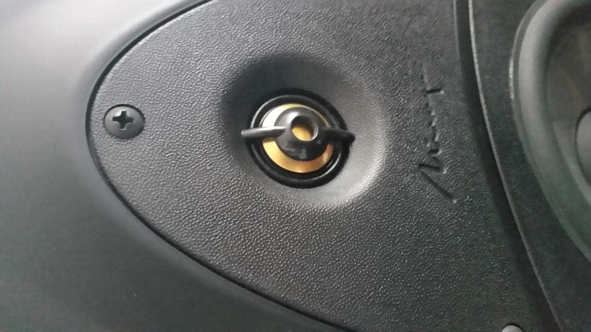

    Tuning visokotonca
    Vaki su bili moji OM 6.
  10. Dacho
    Tuning visokotonca
    Koji su to Miragei, i ja sam prije 7-8 godina imao slican model sa aktivnim subom i to dva basa na bocnim stranicama?
  11. Dacho
    Tuning visokotonca
    I na ovim Mirage visokotoncima je titan membrana , e sad da li takav visokotonac ima neka neugodna istitravanja pa pokusavaju ti zdampirati ili je stvarno samo zastita....vrag ce ga znati.Ima i drugih proizvođaca slicnih visokotonaca pa nemaju tako nesto ispred.

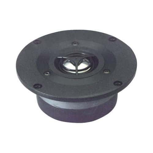

  12. Dacho
    Tuning visokotonca
    Recimo ovaj drugi Vifa visokotonac ima slicnu stvar...da li je samo zastita ili ima svrhu nekog dampinga ili disperzije?
  13. Dacho
    Tuning visokotonca
    Mislim da Mirage koristi Vifa drivere... Da li je samo kao zastita ne znam jer inace i drugi proizvoďaci koriste slicnu stvar na alu visokotoncima. Ako ga skinem tesko da ce ici nazad posto ga moram doslovce otkinuti sa kućišta.
  14. Dacho
    Tuning visokotonca
    Pozdrav. Jedno čisto teoretsko pitanje i rasprava. Znam da na visokotoncima ponekad proizvođači stavljaju plasticni prsten kao neki raspršivač ili disperzor. Sto bi se konkretno desilo sa zvukom kada bi se taj prsten uklonio? Radi se konkretno o Mirage visokotoncima u njihovoj Frx seriji zvucnika. Posto ti zvucnici po filozofiji proizvođača imaju malo povuceniji zvuk, sto bi se promjenilo kada bi se uklonio taj prsten?
