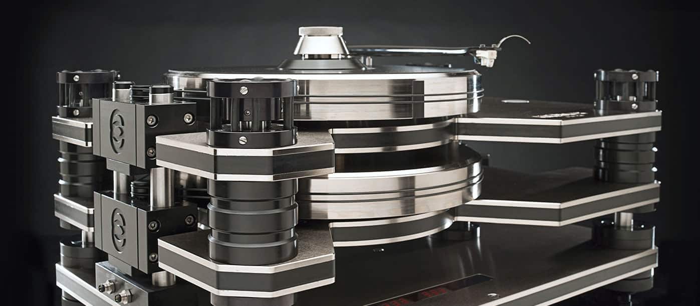

    Mnogima je ovo poprilicno too much ali ovo je zaista vrhunski inženjering. Čuo ga jednom u trgovini i od tada neizlazi iz glave. Naklon do poda...

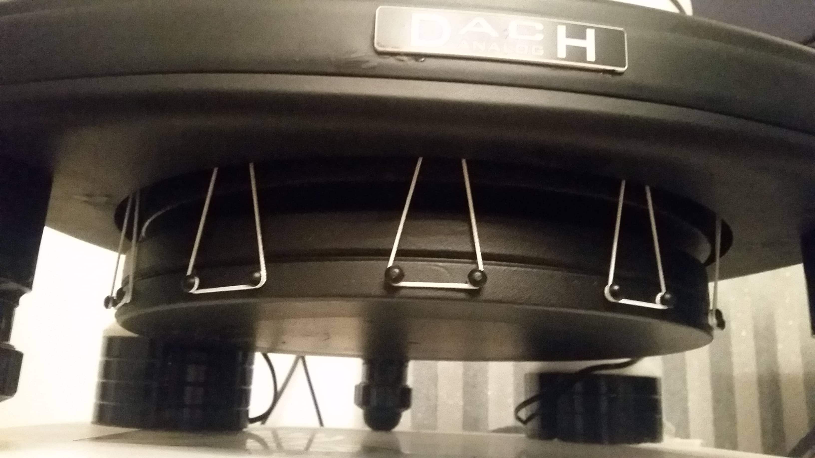

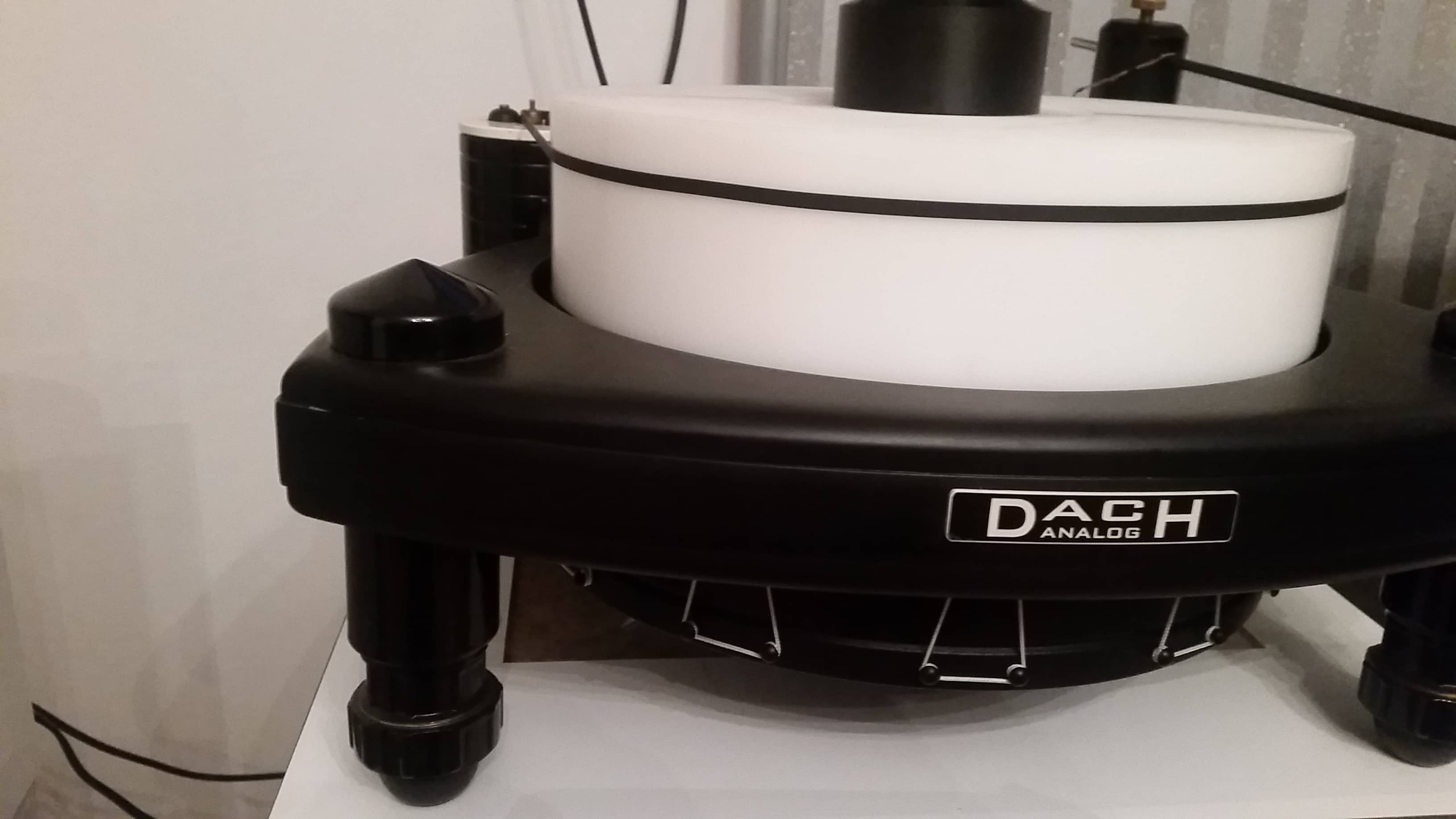

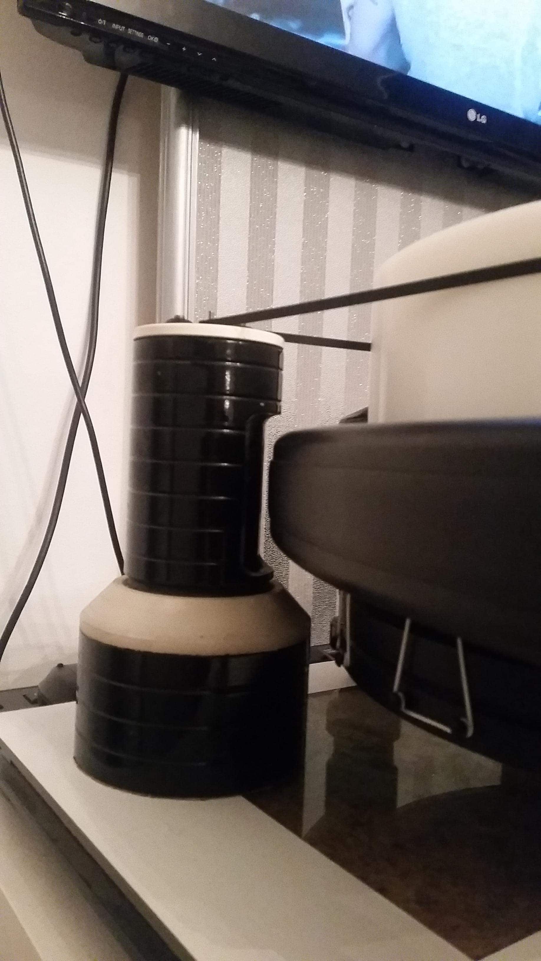

    Da neodgovaram pojedinacno napisat cu generalno neke stvari... Kao prvo teorije kazu svasta, nekad imaju pokrice a nekad i ne. U mom slucaju neke stvari se kose sa teorijama ali kada crv proradi često ideš nešto pokusati kontra svega pa da vidiš kako ce ispasti. S obzirom da je vecina dijelova gramofona napravljena na osnovu teorije velike mase da bi se anulirao utjecaj vibracije, meki ovjes zaista nije trebao i nije uopce uobicajen,......ali.....posto sam imao mogucnost probati i posto mi je to vec ne znam koji po redu napravljeni gramofon onda sam se mogao poigrati i sa tom mogucnosti. Meki ovjes je napravljen samo na tanjuru zato sto je jedino tamo moguc. Na nosacu rucke naravno da nije moguce. Meki ovjes u mojem slucaju je samo vise kao teoretski MEKI jer nista tu nije niti priblizno elasticno i mrdavo poput Oraclea ili slicnih mrdavih kramofona od koje dobijes morsku bolest samo gledajuci u njih. Ovdje je sve poprilicno stabilno bez gibanja a opet maksimalno odvojeno od utjecaja podloge i svega ostalog sto moze stvarati vibracije. Nitko od proizvođaca ne radi ovakav koncept iz prostog razloga UŽASNO JE KOMPLICIRAN U SVAKOM POGLEDU, i tehnologija izvedbe i štelanje i setup u krajnjem slucaju. Onaj tko ne barata dobro sa materijom svih parametara koji utjecu na konacan ishod zvuka sa gramofona ovakava konstrukcija je noćna mora. Poanta je da je ovaj gramofon za obicnog korisnika prakticki neupotrebljiv ako se zeli izvuci max iz njega. Da se razumijemo svirat ce on i bez puno štelanja ali KAKO?! I naravno ovakav koncept nebi nikome preporucio jer je cak i konstruktivno pre zahtjevan, previse je tu nepoznanica u toku izrade. Da li sam dobio sa tim u odnosu na konstrukciju i masu gramofona da je bilo izvedeno bez toga nikada necu saznati jer nisam probao. Ali najbitnije od svega,....STVAR FUNKCIONIRA I ZVUK JE FENOMENALA!!

    E bas me zanima kako onaj slabašni kaiš moze utjecati sa vibracijama na onu tanjurčinu...
  4. Dacho
    Gramofonska tema
    Sve to stoji sto kazes ali opet ponavljam nista nije klimavo i mrdavo... Tanjur i lezaj su stavljeni na meki ovjes da budu potpuno izolirani od vibracija iz podloge...a opet i da ne utice kao antena na ručicu.

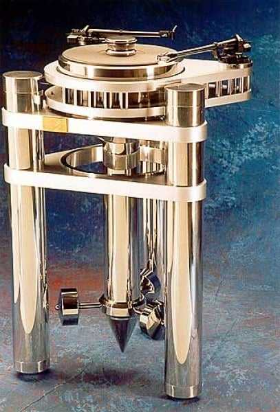

    Ne moze se bas reci da su neki primjerci ljepote ali princip je jasan...

    Krivo shvacas moj "meki" ovjes...kao sto sam prije napisao to bas i nije toliko gibljivo kao sto izgleda....prije bih rekao da su to dvije stabilne jedinice kao i kod Kuzme npr.

    Kao sto vec rekoh, teorija ima svakakvih. To moze biti tocno ali i ne mora. Prije bih rekao da je to dobra teorija ali za gremove male mase na kojima frekvencija titranja nekog elementa nije toliko niska kao gremovi jako velike mase koji rezoniraju vrlo nisko i tesko da uopce mogu rezonirati u nekoj sferi koja bi smetala. Ovi komadi dasaka i sl. konstrukcije se vise ponasaju kao antene za vibracije i sigurno relativno lako zavibriraju mikrovibracijama u nekom opsegu koji bi mogao zasmetati. Ako si primjetio dosta novijih proizvođaca gremova koji idu na ekstremnu masu imaju odvojene baze od rucki. Tako je slicno i kod mene premda nije toliko velika masa ali je po meni dovoljna da se u njima mogu pojaviti samo subsonicne vibracije. Ne znam koja bi to sila trebala biti da pokrene bilo sto u ovom tanjuru a opet cijeli sistem je suspenzijama potpuno odvojen od podloga u slucaju da mi tenk T 84 prođe ispred kuce.. Inace je moje stajaliste da svaki dio gramofona bolje da ne utice jedan na drugi na bilo koji nacin. Ono sto sam primjetio kod svog gramofona je čistoca zvuka uz jednu jako dobru tamnu pozadinu sa izvrsnim dinamickim rasponima i vrlo dubokim basom. To bih dosta pripisao vrlo velikoj mirnoci konstrucije gdje nema gotovo nikakvih vibracija i prljavstine u sebi. Kuzma na top modelima također odvaja rucku od baze.. A neki opet povezuju ta dva elementa vise zbog prakticnosti i štelanja.

    Tako nesto. Posto je to sve skupa dosta trom i glomazan sistem nema bojazni da u toku rada moze geometrija oscilirati po bilo kojoj osi...

    Na ovom cudu od prijatelja smo napravili dvostruku suspenziju. Znaci gornja prica je da osnovna šasija tj nosač tanjura visi na gumenim prstenovima kao kod SME ili Gyrodecka, (prikriveno poklopcem na vrhu), i onda jos centralna osovina tog nosača stoji na pozamasnom federu uronjenom u silikonsko ulje. (To je ona velika čaša na dnu). Unutra je povelika opruga koja je napravljena specijalno po specifikacijama da bi mogla podnijeti toliku težinu (oko 35 kg) a opet mora biti dovoljno elasticna da bi bilo soft gibanje.

    Detalj konstrukcije i kuciste motora koji je tezak 7 kg i potpuno odvojen naravno od svega.

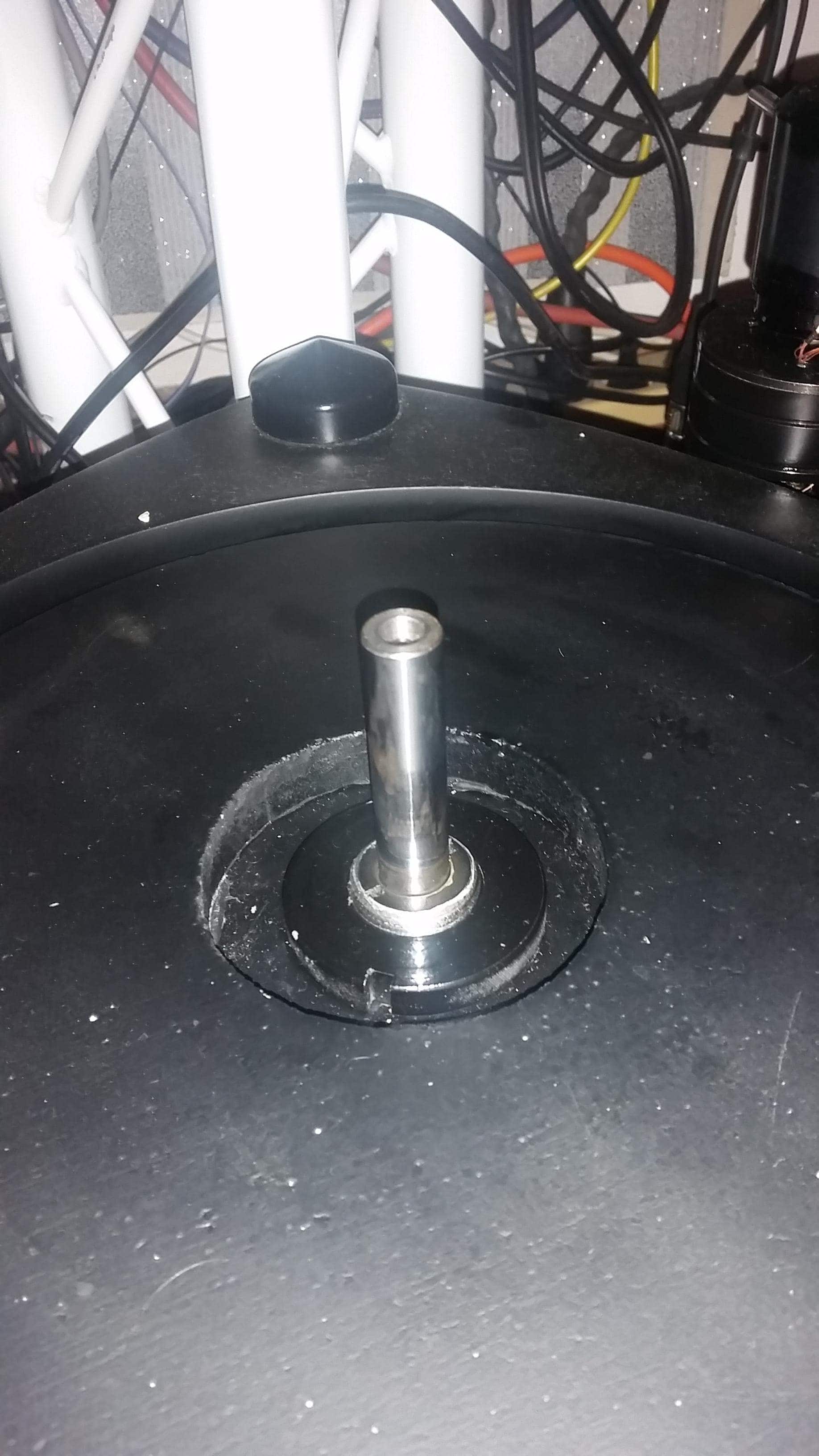

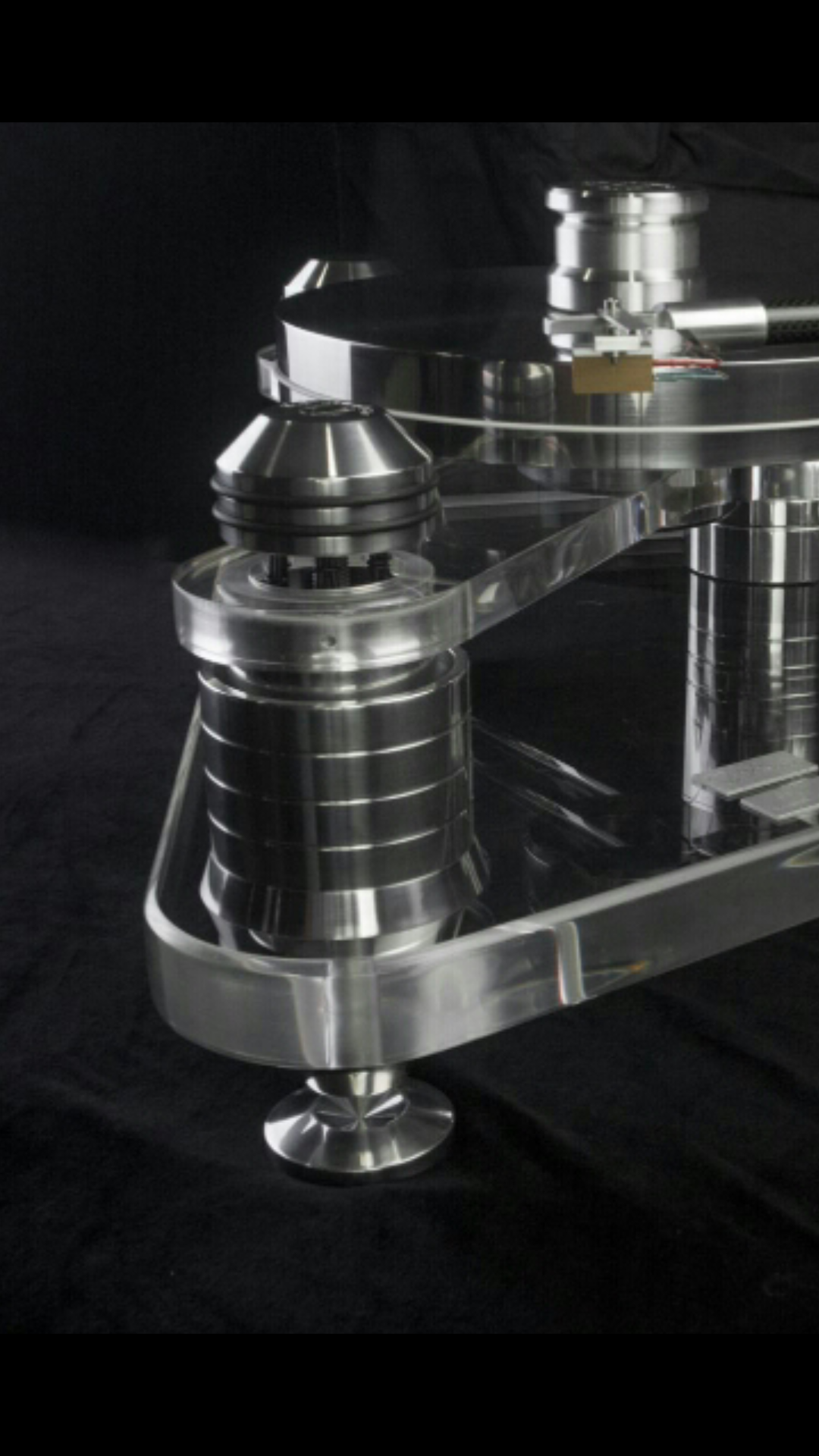

    Postoji bezbroj načina kako se rijesiti nepozeljnih vibracija, prije su bile popularne suspenzije uz pomoc opruga i sl. rijesenja odvajanja rucke od lezaja tanjura i od motora, a zadnjih 20-tak godina skoro svi idu na masu. Manje vise stara rijesenja su bila dosta škrto izvedena a kod nekih čak i traljavo. Nakon svih tih traljavih rijesenja kada se Kuzma pojavio sa Reference modelom to je bilo kao da si sa nekim oklopnjakom zaletio među jugiće i stojadine... Na slicnu kartu su zaigrali u Maratzu sa TT1000 modelom osim velike razlike sto Marantz nema nikakvih ovjesa i suspenzije. Kada sam radio svoje konstrukcije gramofona išao sam spajati dvije stvari, veliku masu i ovjes. To naravno donosi svoje probleme jer veliku masu je tesko postaviti na neke opruge i sl. a da dugorocno ne dođe do deformacije istih. Mislim da je među prvima tome doskočio SME sa svojim modelima 20 i 30. Ja sam razdvajo sve elemente , motor, rucku i tanjur sa ležajem upravo iz tog razloga da niti jedan elemenat nema kontakta niti utjecaja sa vibracijama jedan na drugog. Nadalje sto sam pobornik je upotreba vise razlicitih materijala jer svaki ima drugu rezonancu. Npr. ležaj mi je pritegnut za šperploču od 19mm koja se nalazi između dvije betonske ploče od 20mm. To sve leži na platformi koja visi na vanjskoj šasiji od sendvich materijala , znaci nema kontakta sa podlogom. Na samoj lebdecoj platformi od špera se jos nalazi 10mm industrijske gume na kojoj ustvari stoji subšasija sa tanjurom. Poanta svega je maksimalno se rijesiti utjecaja bilo kakvih vibracija na lezaj i tanjur. Mislim da sam u tome i uspio jer je gramofon potpuno mrtav na kuckanje, lupanje, zvucne valove i sl. Kod nas amatera sve se svodi na teorije da li bi nesto bilo dobro, mjerenja nema, ali uz malo fizikalnih zakona moze se doci do jako dobrih rezultata.

    Navodno da lezaj nema nikakvog kontakta niti po jednoj osi, znaci trenje je svedeno na minimum samo preko zračnog jastuka. Pritisak je otprilike 4 bara i izvodi se sa eksternim kompresorom uz gramofon.

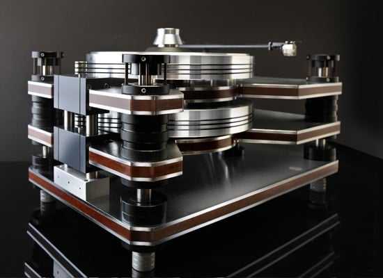

    Pardon, krivo sam napisao. 30 SATI se moze vrtjeti bez opterecenja. Sa spustenom iglom 8 minuta. Dakle radi se o najnovijoj verziji XL gramofona i te činjenice je iznjeo prije nekoliko dana na jednom posebnom predavanju u Zg. Kratki osvrt: http://tooloud.co/rotary-audio-analog-workshop-franc-kuzma/#more-12048
  19. Dacho
    Gramofonska tema
    Kada se vec spominju lezajevi...da li ste znali da tanjur na Kuzma XL gramofonu na zracnom lezaju moze da se vrti bez opterecenja igle na ploči 30 DANA bez prestanka kada se jednom zavrti na 33 okretaja bez kočenja remena!!!
