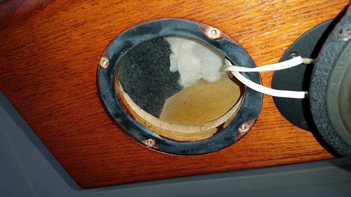

    Kontaktirao sam dobavljaca, takav driver kosta 50€ ali trenutno nije nabavljiv... Zanima me zasto se to dogodilo i kako je moguce da se toliko upresa da ga ne mogu niti pomaknuti.

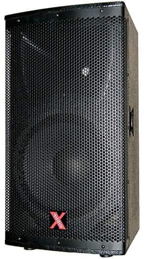

    Pozdrav. U 20-tak god sam svasta vidio u ovom hobiju ali ovo jos nisam. Prije par godina kupim ja zeni 2 kom X-Audio zvucnika sa 12" basom za njezinu plesnu dvoranu pa nek se zene i deca vesele uz ritmove i buku koja je primjerena takvoj dvorani. Kaze ona meni prije par mjeseci da nesto prekida u jednom zvucniku...ja dođem i probam, sve radi ok. Prosli mjesec smo preselili plesnu dvoranu u drugi manji prostor i ja njoj instalirao nesto slabije ali profinjenije za glazbu tako da su prvi zvucnici otpali. Neda meni vrag mira i idem probati doma zvucnike kad jedan bas na zvucniku ne radi... Raskopam ja njega a on skviči kao da je zvucnik na kompu a ne lavor od 12". Rekoh ja prdnuo on i gotovo, idem ja to raskopati a ono...memrana kruta kao kamen, nema pomicanja, zacementirana. Skinem dastcup lagano dolje i imam sta vidjeti...aluminijski valjak sa zavojnicom se totalno upresao i zaglavio u procjepu magneta i ni mrdac nikuda. Probao ja cak klijestima pomaknuti lim ali neide... Vidi se na oko da je limeni valjak u eksentru u odnosu na utor gdje treba slobodno šetati zavojnica i iz nekih razloga se zalijepila. Imate li kakav prijedlog ili je za baciti sve pa kupiti zamjenski driver. Radi se o kutijama X-Audio EA 12.

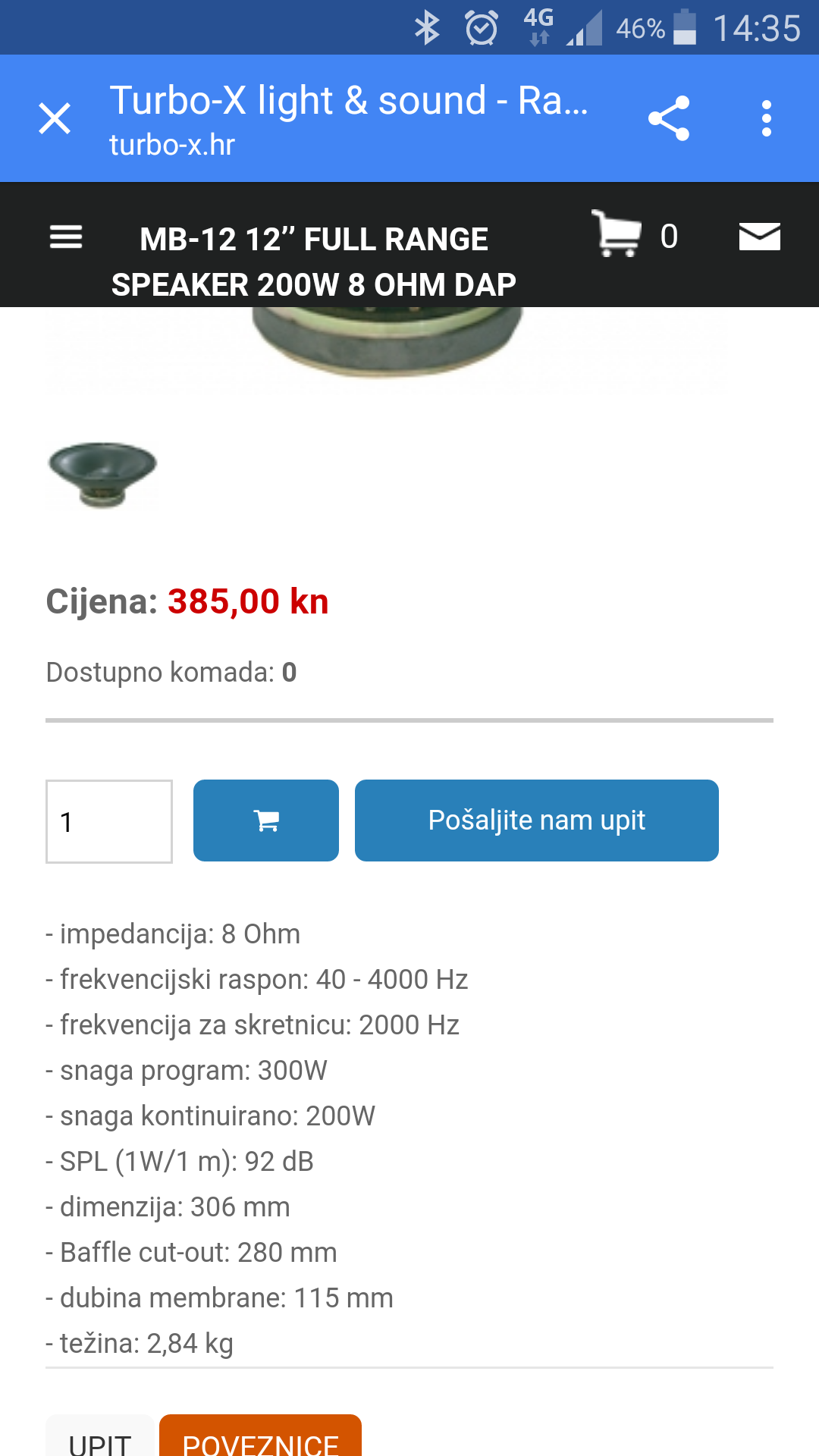

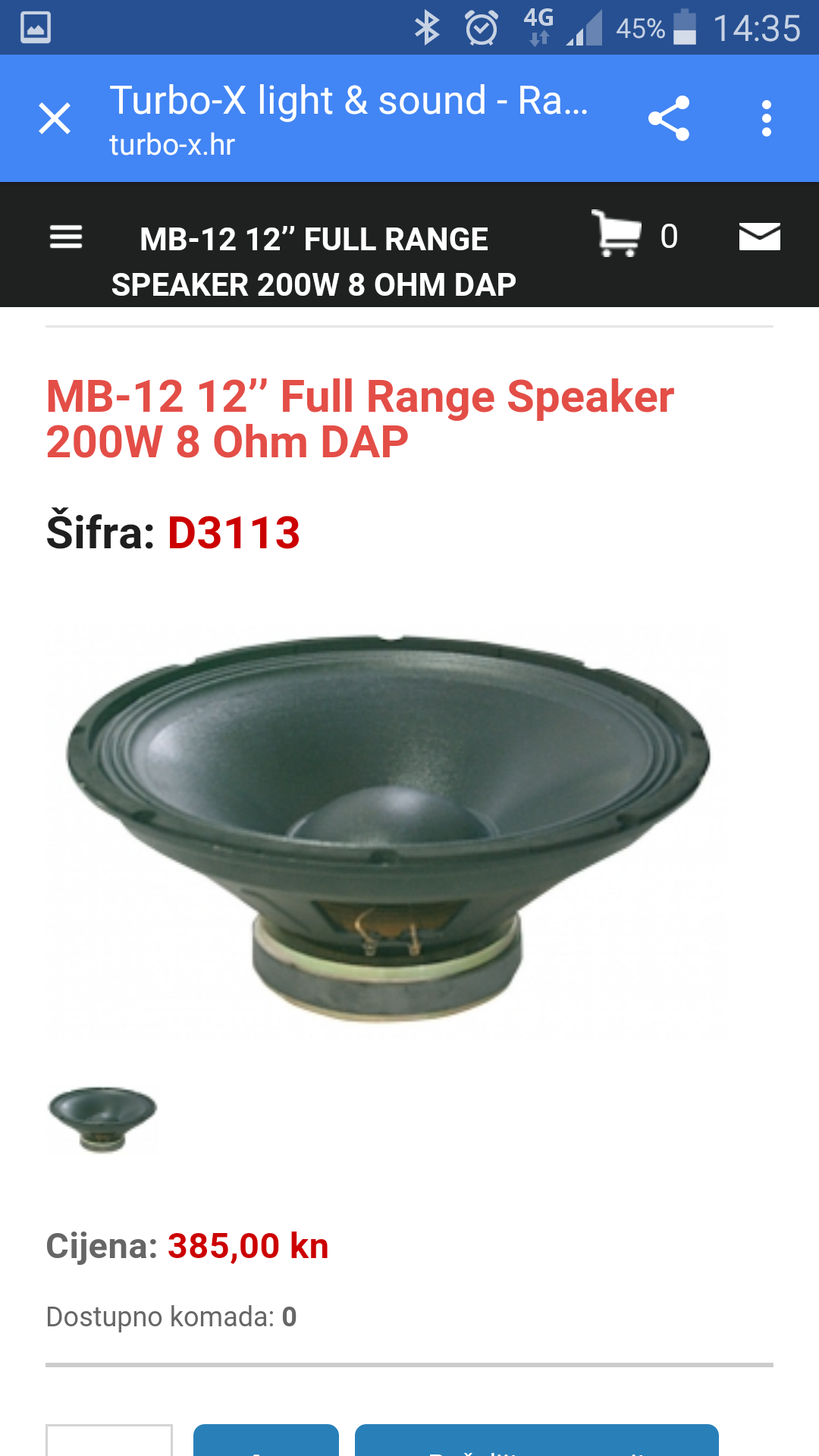

  16. Probao sam sa preampom od prijatelja da malo dignem gain ali ocigledno ima pre malo pojacanje pa nije ispalo kako treba... Morat cu se poigrati pa sloziti probnu kutiju malo veceg volumena i onda se poigrati sa bas reflex cijevi. Trenutno je cijev promjera 65-70mm i sa tim bih krenuo. Opcenito mislim da je originalna kutija poprilicno mala za 10" driver pa nema bas neke dubine basa. Pojacala su 100W (otom potom da li je i toliko), ono sto je cudno da pot za rez frekvencije ima podrucje 120 - 250 Hz, znaci pravi boom box gdje pravog basa bas i nema. Driver je solidne konstrukcije,presani papir tretiran nekim lakom, korpa vrlo cvrsta i masivna uz dosta velik magnet. Ovjes je od neke cudne spuzve.

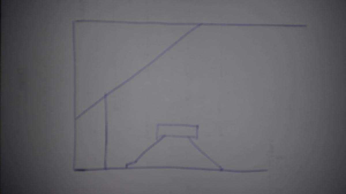

  17. Ovako sam to nekako zamislio...

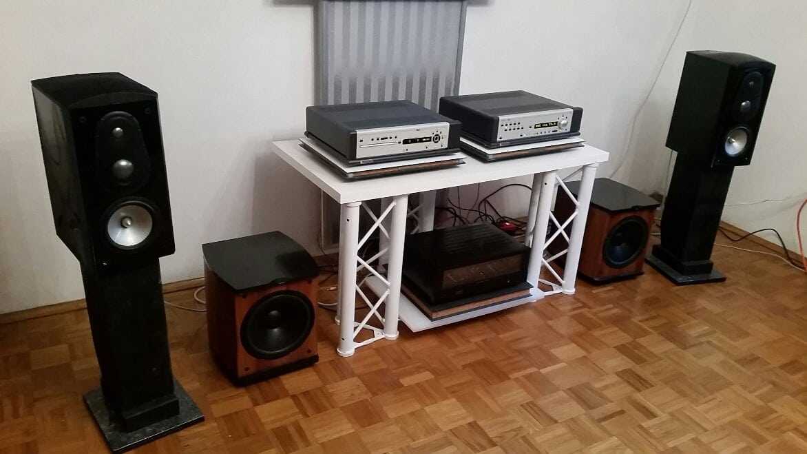

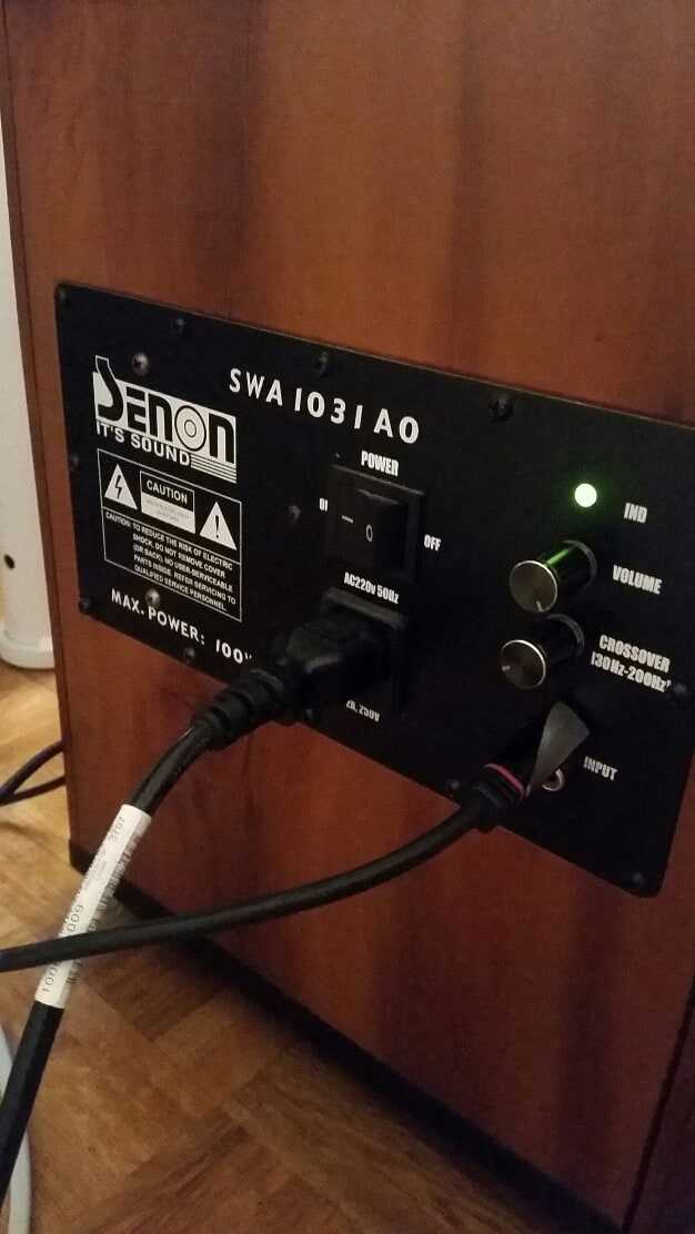

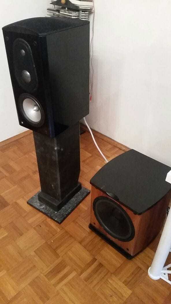

  18. Imam dva aktivna suba u vrlo lošim kutijama od kartona. Jednog sam upgredao iz probe sa upornicama unutra i dampingom od bitumena sa unutarnje strane ali i dalje je to dosta loše. Imaju oni nekog potencijala ali trebaju bolju kutiju. Drugi problem je sto malo zaostaju u osjetljivosti tj mrvicu su mi tiši od glavnih zvučnika nego što bi trebalo premda rade maksimalnom snagom. Kada sam ih uparivao sa par db slabijim zvucnicima onda je sve ok, pojacalo na subu radi sa pola snage ali Energy Veritas da 89db ne mogu pratiti. Nije bas da treba sub tim Energy zvucnicima ali eto malo da popune donju oktavu. Ono sto mi pade na pamet da prepakiram subove u bolje kutije i da te kutije odmah budu kao stalci za Energy posto ih jos nisam rijesio. Nesto poput YG Acoustic. Bilo bi pozeljno da subovi dobiju 1 ili 2db više nego sada ako je moguce sa nekom kutijom izvesti. Sadašnje kutije subova su bas reflex ustroja i imaju cijev prema podu. Za mjerenja drivera nepitajte, ne mogu za sada dobiti njihove parametre. Ima li tko kakvu ideju za probu da nesto šarafamo?!
  19. http://www.njuskalo.hr/zvucnici/goodmans-10-oglas-19154131 Ovo bi mozda mogao biti Goodmans driver iz te serije za neke manje projekte.

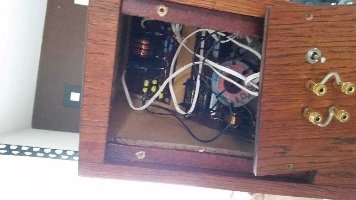

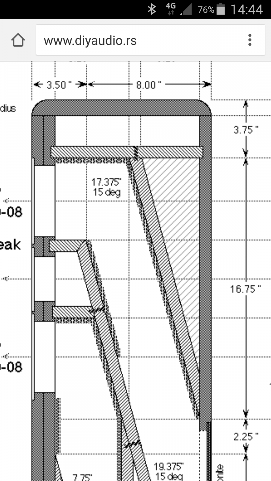

  24. Vidim da je autor ovih Ariela napravio blagu modifikaciju... Na slikama se vidi straznja trokutasta komora gdje je smjestio skretnicu. Dakle nije napravio horizontalnu komoru pravokutnog oblika koja se puni pijeskom. Na slikama ce biti jasnije..
