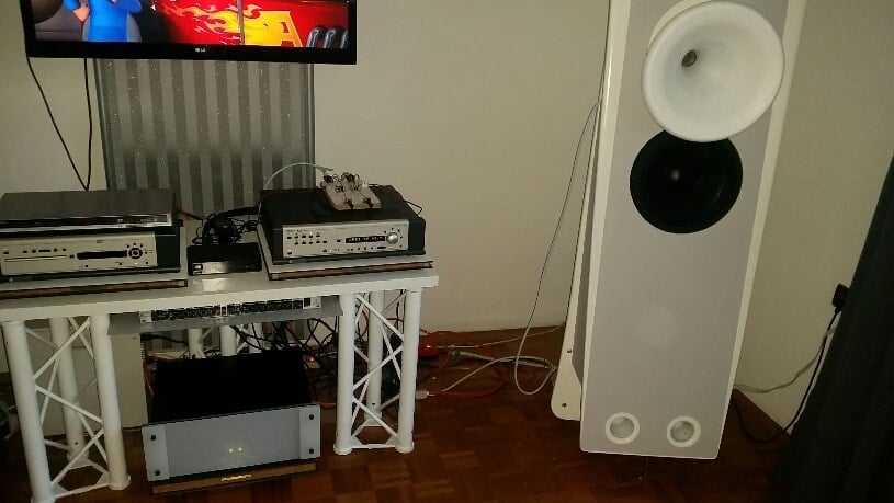

    Nekako sam iskljucio da je uzrok ostatak sistema jer sa lampama PCL 85 na hornama ne sumi niti priblizno kao D class...lampe se cuju samo kada stavis glavu uz hornu.

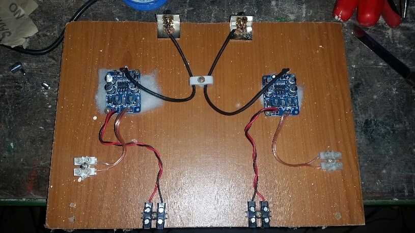

    Probao sam jucer 7297 ali izgleda da je poluispravan jer nesto pucketa i krcka u radu i jos usput lovi sve zive smetnje iz okolice...
  4. Dacho
    Koji digitalni amp
    Spojio ja danas akumulator drito na 3110,...šum se smanji negdje 20% ali i dalje su slapovi u hornama...

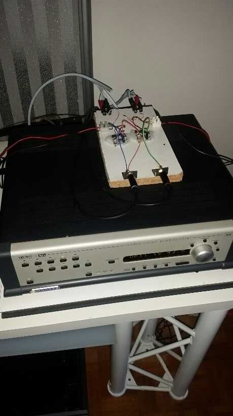

    Čekaj bre, malo gužva na poslu pa nestigoh... Trazio sam akumulator kod komsije u servisu da probam ali bas neki dan odvezao 100 kom...
  6. Dacho
    Koji digitalni amp

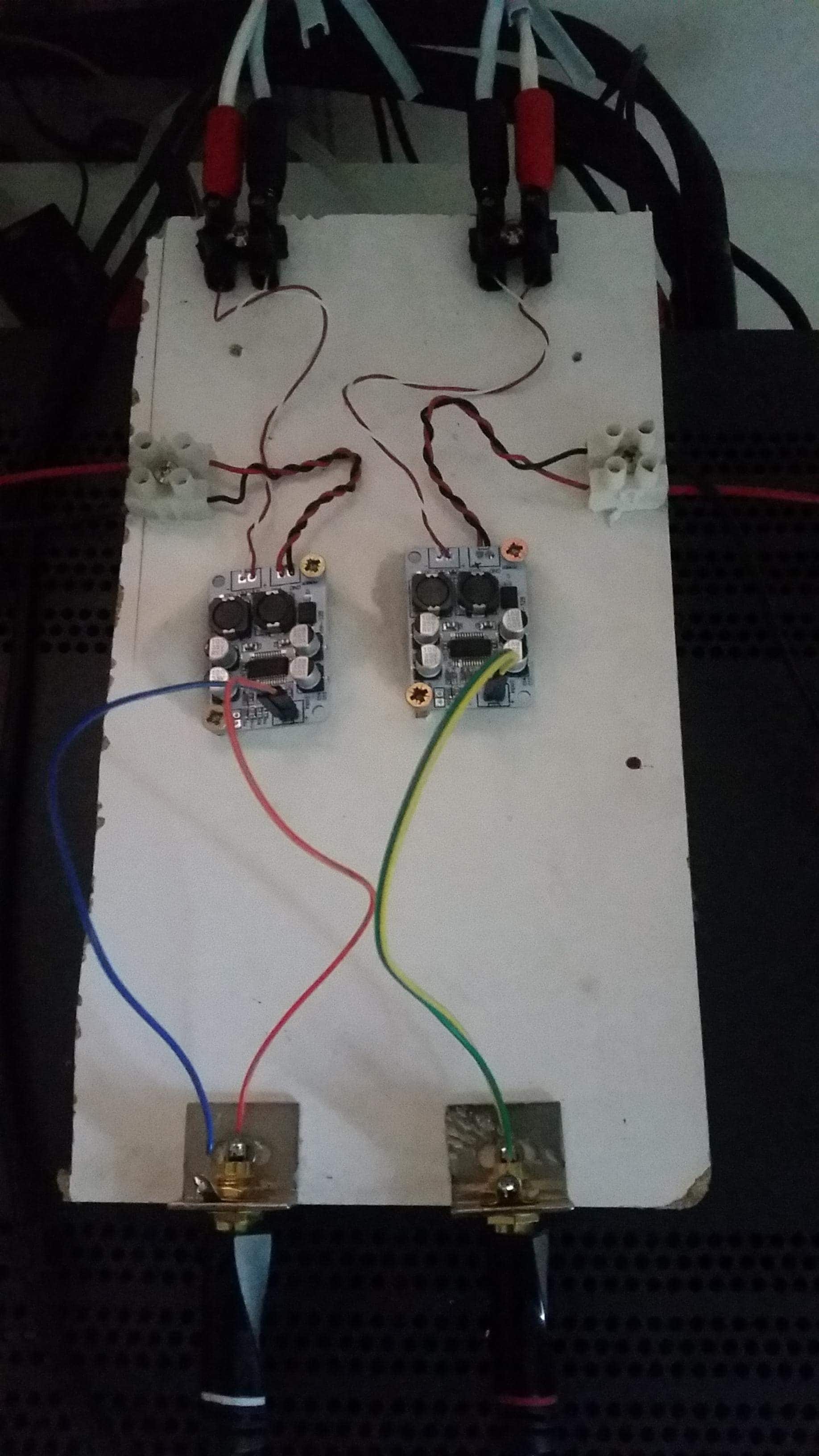

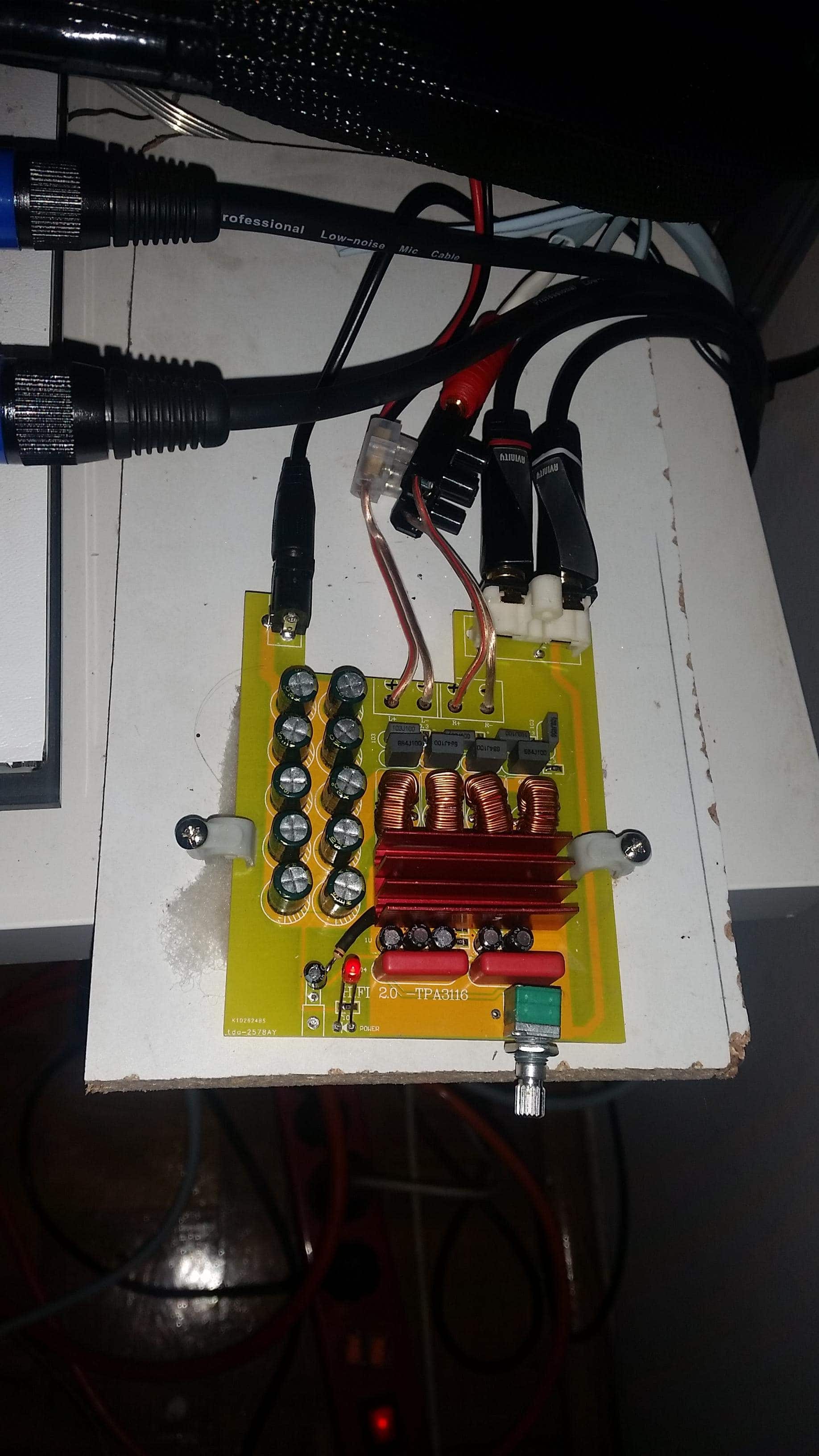

    Ovo sa daskom je samo proba, imao sam svakakve duzine kablova i bilo je isto...a i fućkaš pojačalo koje je tako osjetljivo na duzinu tih kablića.. Ulazni signal meni ide direktno iz aktivne skretnice, nema pota između. Da nebi bilo zabune probavao sam i bez skretnice da otklonim sumnju da mozda ona šumi.

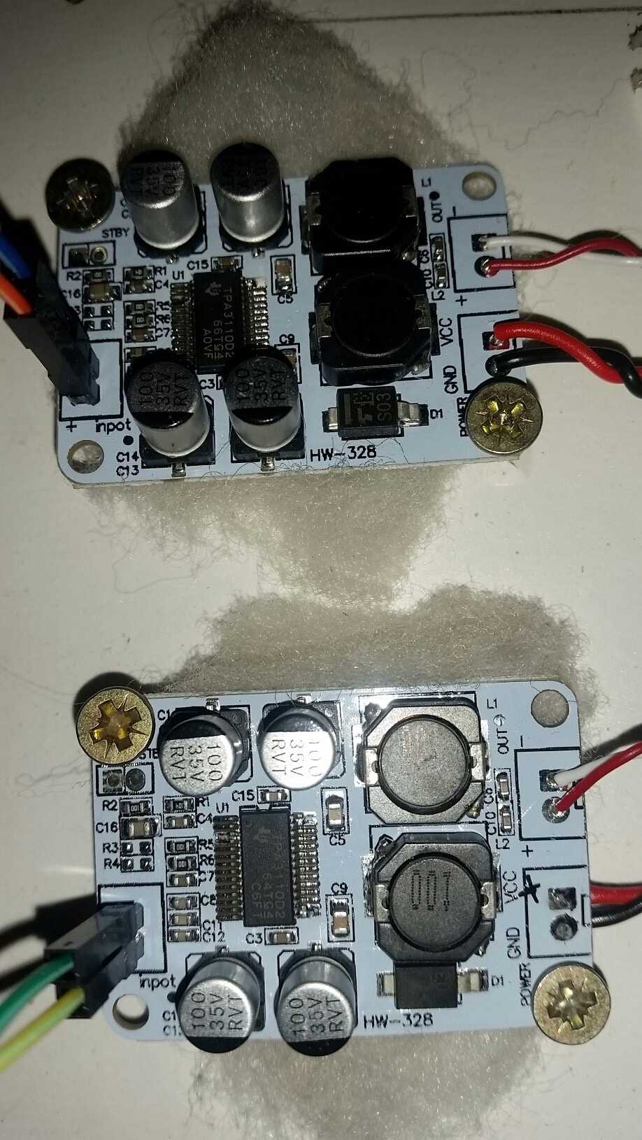

    Novi kandidat na stolu...nagradno pitanje, da li šumi!?

    U čemu je kvaka sa tim PAM8610, kosta manje od kutije cigara...

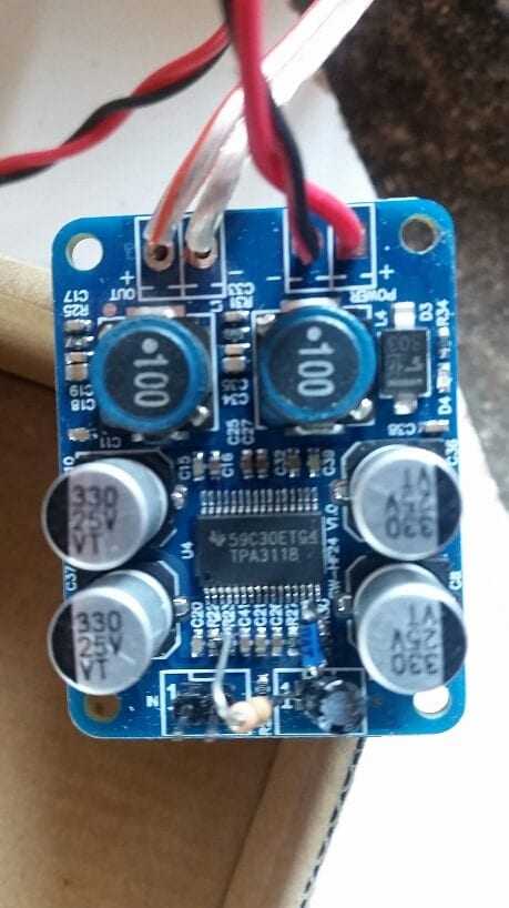

    To sam posudio od prijatelja, koliko znam on je gain smanji na 26db umjesto tvornicke postavke od 32db. Mute je prepravljen tako da nema onog PLOP kod gasenja. Na zalost ima veliki šum, mozda izmedju ostalog sto je prejako ta tu namjenu pa se sve multiplicira.

    Kada smo vec kod digitalnih ampova.... Naletio sam na jedan ne bas bezazlen problem. Naime radim vec neko vreme na buducem projektu aktivnih zvucnika na tragu vec dobro znanih na ovom forumu horni sa 12" driverom. Pojacala ce biti " D" class ugrađenih u kutiju zajedno sa aktivnom skretnicom. Za 2 bas drivera od 12" ce vjerovatno biti zaduzeno stereo pojacalo od naseg slovenskog kolege FIRST One Amp poznat sa velikog DIY foruma. Za hornu koja je 110db osjetljiva sam mislio ugraditi nesto znatno slabije, ne treba mi nista jace od 20W. Takvih modula ima bezbroj na ebayu. E tu se sada pojavljuje problem. Prvo sam pokusao upogoniti jednu jeftinjaru koju sam kupio kao gotovo pojacalce za usputnu svirku za vikendicu i sl. 2x20W, cak dobro i svira ali na hornama užasno šumi....reka ajde jeftino govance pa nije ni čudo. Poučen takvim iskustvom posudim od prijatelja koji već godinama šarafa po takvim digitalnim modulima razne klase, cijene i snage a ima na desetine raznih modula na lageru, pa reko ajde da probamo... Rezultat hrpu kombinacija sa raznim napajanjima, kablovima i sl. je gotovo uvijek bio KATASTROFA!!! Zvukovno gotovo uvijek vrlo korektno ali na svakom modulu je vrlo jaki bijeli šum koji se vrlo jako čuje na trubama sa 3m udaljenosti. Sada stvarno vise ne znam u kojem smjeru dalje.
