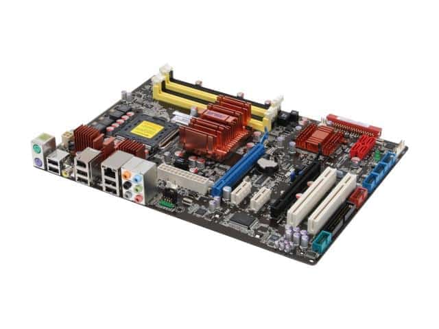

Ploča ASUS P5K/EPU, sa P35 chipsetom, odlična. Procesor Intel Quad Core Q9300 Cooler Thermaltake Big Typhoon 14 Pro Memorija vrhunska G. Skill DDR2 CL5 (5-5-5-15) na 1000 Mhz (PC8000) 4 komada po 2GB = 8GB. Kome treba za celu konfiguraciju, mogu dodati HDD, DWD-RW, miš, tastaturu, .. Sve je u mom compu, sada radi. Može da se testira + radna garancija. 1. Ploča + procesor + Cooler = 65e 2. Ploča + procesor + Cooler + 2GB RAM = 75e 3. Ploča + procesor + Cooler + 4GB RAM = 85e Memorija pojedinačno 1x2GB = 12e, 2x2GB = 22e, 2x4GB = 40e Mogu da se šalju i ponude, pa ćemo vidimo... Ako treba članu foruma pomoć da se dovrši konfiguracija, može. Kontakt na PP ili 062-212-542 -

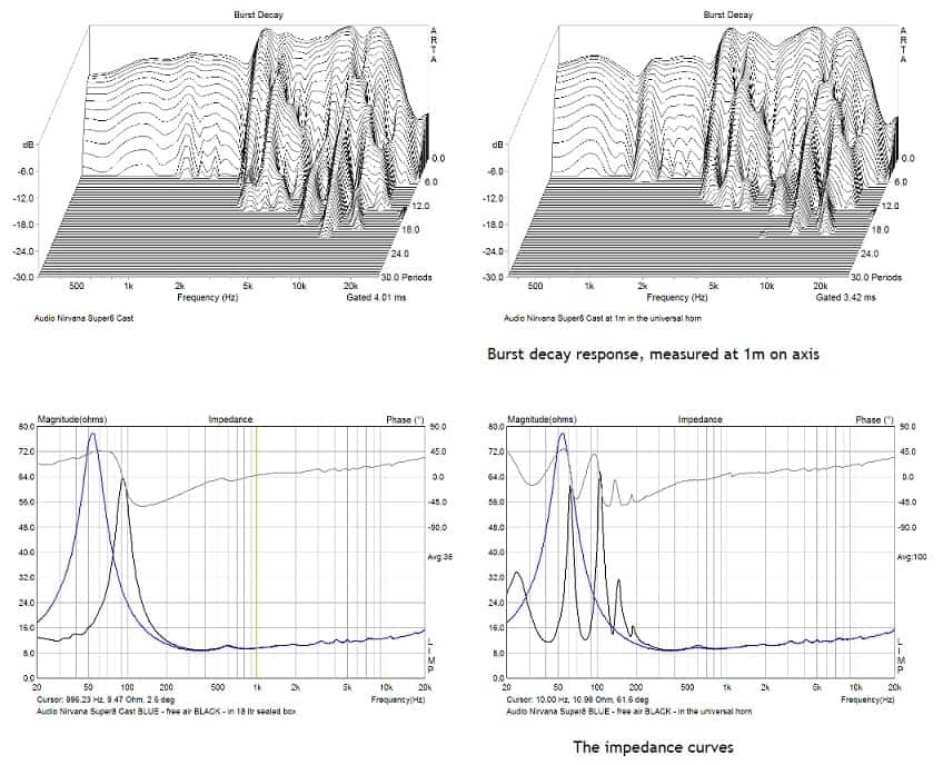

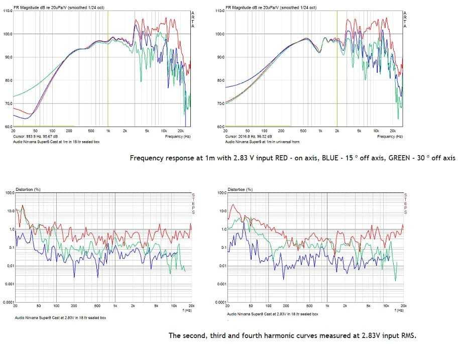

Zato sam okačio i merenja Voxativ Ampeggio na Stereophile, da bi se videlo da dobra implementacija FR-a (koliko već može da se izvuče) ne eliminiše neke od problema FR-a koji su praktično univerzalni. Tu mislim na visokotonsko područje. Lepo se vidi da su problemi vrlo slični. ZA niske frekvencije je malo drugačije. Dobra horna može da poboljša stvari, ali opet nije dovoljno dobro. Postoji i problem kako uraditi merenja. O tome je pisano na početku članka. John Atkinson je merio FR zv. jed. iz blizine, a isto tako i ispred usta horne. Onda je samo dodao odziv tunela preko FR-a. Po meni, to je problematično jer postoji direktivnost i viša efikasnost samo ispred izlaza horne. U praksi, na malo većem udaljenju, sa mesta slušanja SPL će biti niži (oko 4-6 dB) jer se niske frekvencije prostiru sferno u slobodan prostor. Mislim da je takav slučaj i kod Teresonica.

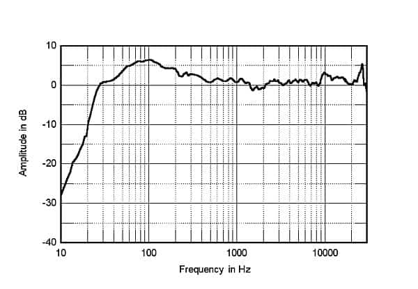

A sada poređenje sa meni jednim od omiljenih proizvođača - Revel (under Harman). Zašto? Pa, ljudi stvarno pošteno odrade inženjerski posao, i to se vidi, a verovatno se i čuje. U pitanju je Revel Performa3 F208 loudspeaker koji košta 5.000 $, dakle Voxativ Ampeggio je 6X skuplji. Relativno ravan odziv, sa izdignutim bass-om taman kao što treba po psihoakustici. Čist waterfall na visokima.

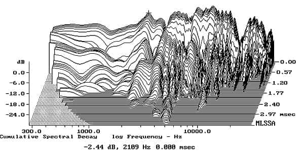

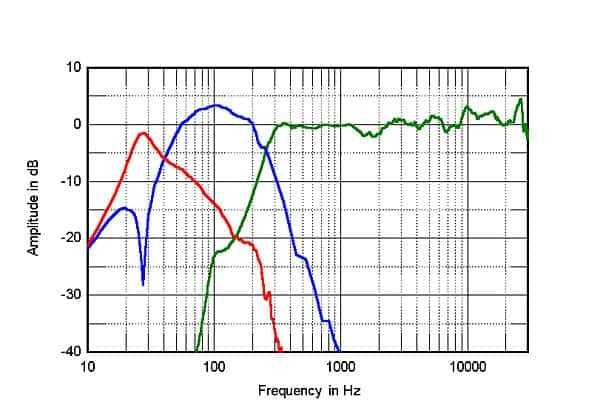

Našao sam merenja za Voxativ Ampeggio loudspeaker na Stereophile-u. Link: http://www.stereophile.com/content/voxativ-ampeggio-loudspeaker-measurements Da ne bude da preko Audio Nirvane 8 generalizujem, lepo se te "generalizacije" mogu videti i na ovom slučaju. Impedanca pod uticajem horna konstrukcije. Zatim freq. odziv mereno 1m ispred FR i 1m ispred usta horne. Lepo se vidi da direktno emitovanje FR pada ispod 200 Hz, ispod preuzima horna do nekih 70 Hz i ispod se trmoglavi. Visokotonsko područje je naglašenije i neujednačeno, a tu je za odziv rađen i smooting verovatno 1/5 oktave da bi lepše izgledalo. Iz horne izlazi (očekivano) i dobar komad na srednjetonskom području, sve do 800 Hz, na (pre)visokom nivou od -5 dB u odnosu na FR, što je previsoko, jer negativno utiče na direktnop emitovanje FR-a. Na waterfallu se vidi taj energy storage i produženo delovanje na visokotonskom području. Inače, ovaj zvučnik košta 30.000 $.
A sad malo o Lowther-u i uopšte FR jedinicama i zvučnicima (kutijama). Plašim se da ništa od "poštapalica" ne može da "izmisli" dobre bass-ove, ali ni dobro visokotonsko područje. Većina Lowther zv. jedinica su 8", dakle 210 cm2, Mms=11 gr, a Mmd=12,75 gr. Xmax je malen +/- 1mm. Te modele (ima ih veći broj) bih koristio kao srednjetonac, na području 250-300 Hz do 2,5-3 kHz. Išli bi u kompresionu kutiju. Odsečeni sa barem 12 dB/oct. na 250-300 Hz, ne bi izlazili iz +/- 1mm ni na većim glasnoćama. E sad, da bi freq. odziv na pomenutom području bio koliko toliko ravnomeran, a T/S parametri odgovarajući za kutiju netto 8,5-9,5 L (Qtc=0,7), treba izabrati odgovarajuću model zv. jed. Ne ove sa višim BL a nižim Qts, već npr. DX2 ili slične. Vas oko 48-56 L, Fs=45 Hz i Qts oko 0,3 ili malo iznad. Po merenjima, Fs je ipak oko 55 Hz, pa u kompresiji od 9 L i malo do srednje dampinga, Fc izađe oko 130 Hz. Nije lako naći merenja FR jedinica i zvučnika. Nekako se stiče utisak da se to i u velikoj meri izbegava. Uvek je u pozadini ona priča: kakve veze imaju merenja, bitno je da se to meni sviđa. Ovo je link za merenja Audio Nirvana Super8 Cast Frame : http://rutcho.com/speaker_drivers/audio_nirvana_super8_cast/audio_nirvana_super8_cast.html Merno je kompresionoj kutiji i nekoj univerzalnoj Horn. Na slici se vidi da je odziv solidan na području 200 Hz do 3 kHz. Ispod 200 Hz spl naglo pada, iznad 3 kHz preuzima "trubica" koja je u stvari pasivni visokotonac. Odziv je vrlo neravnomeran, glasniji nego srednjetonsko područje, i na waterfallu se vidi produženo delovanje u vremenu, što u praksi stvara harshness i zamućenje.
