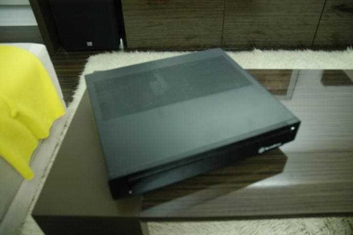

  7. ИМПРЕСИЈЕ Па ваљда за неколико дана... ...први утисци су да нисам уназадио систем - свира бар довољно добро као и прије. Рекао бих боље... ...али дајте ми ипак неколико дана. Ево финалног производа:

  11. Moj skromni doprinos na temu......radi. I to radi veoma lepo.P.S. Potpuno fanless. Jedini podvizni deo je 2.5" HDD, koji je termichki i mehanichki izolovan u QuietDrive kutiji.
