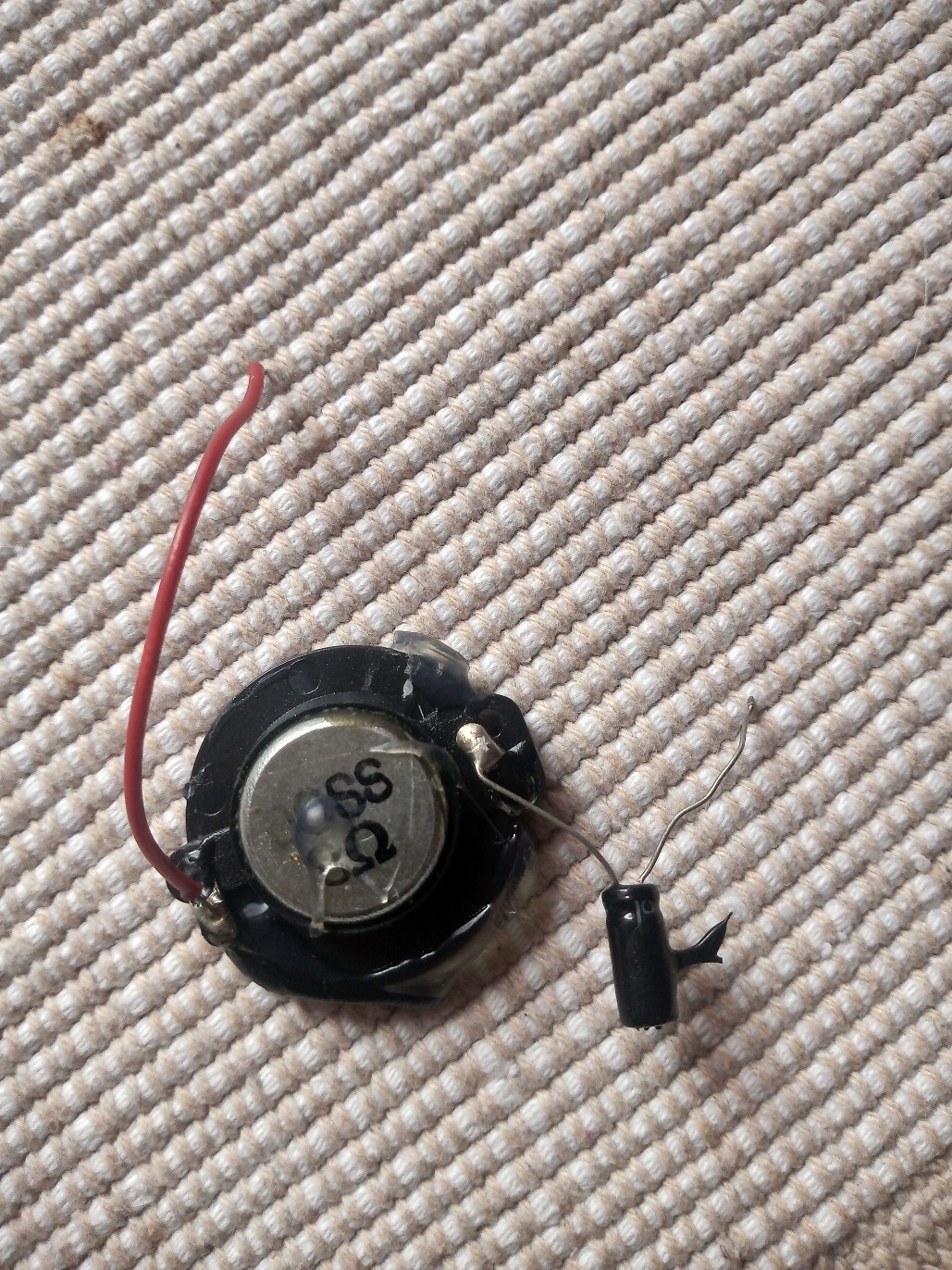

  18. Seas su širokopojasni , nesto poput FR.Ovi mali visokotoncici nisu auto,8 oma su i kupio sam ih uz mid basove sa oklopljenim magnetom.Papirne visokotonce sam i ostavio za Sharp. A ove male sam hteo da iskombinujem sa Seas???
  19. Ja imam Uher zvucnike za bas podrucje i Funai pojacalo za njih,ovo drugo sto pravim je bookshelf varijante da pokriju podrucje do sabfufera,da ne kažem bas sateliti i za njih ide drugo pojacalo....
  20. https://www.kupujemprodajem.com/audio/zvucnici-oprema-i-delovi/seis-akustik-sirokopojasni/oglas/131634273
  21. Imam RCF papirne visokotonce za njih,lepo sviraju. Yugo drajveri su Full range sa whizer,nije 2-way.Ne sviraju tako loše,samo sto je oštriji od home zvucnika,imam i visokotonac za njega home nije car tweeter. Nasao sam na KP Seis acoustic par 300 dinzi a ima dva para.Sirokopojasni su 14 oma,znaci u paraleli 7 oma.75mm precnik membrane.Sta mislis o tome da to ubacim u tu kutiju od 4 L i imam neki visokotoncic za to,pa taj visokotonac u sredini a iznad i ispod po taj seas,poput centralnih zvučnika,sta misliš o toj ideji,da ne turamo yugice??
  22. Nixie,Sal visokotonci su različito svirali( ne samo po jačini već i frekventni opseg,jedan je davao nekako i niže tonove id drugog a centrirani su, i zavrsili su u kantu, Sharp treba da zamenim vesanje. Ne mogu u OB jer mi je mala soba i nemam uslova da ih odvojim od zidova,jedino zatvorena kutija. Ostala mi ova zvucna drvena kutija pa sam hteo nesto da ubacim u nju ,da kazemo da je iskoristim,4L.???
