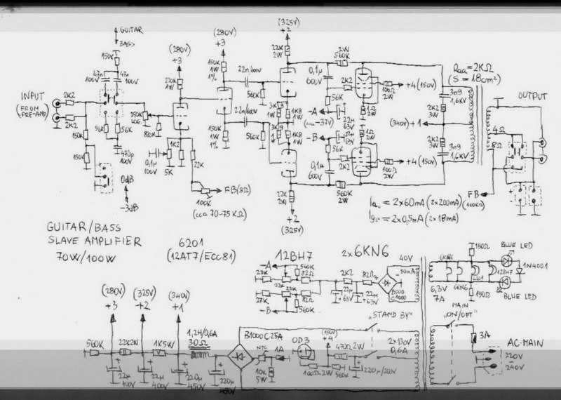

    Evo nadjos ga, Davorin CRO: 6KN6-PP-guitar slave | diyAudio WWW.DIYAUDIO.COM Halo! Have anybody experience with 6KN& or 42KN6 tubes? I just finished PP guitar "slave" amplifier, with fantastic sound and plenty of power (~28V/8 ohms at start of clipping=~100W RMS; ~23V/8...

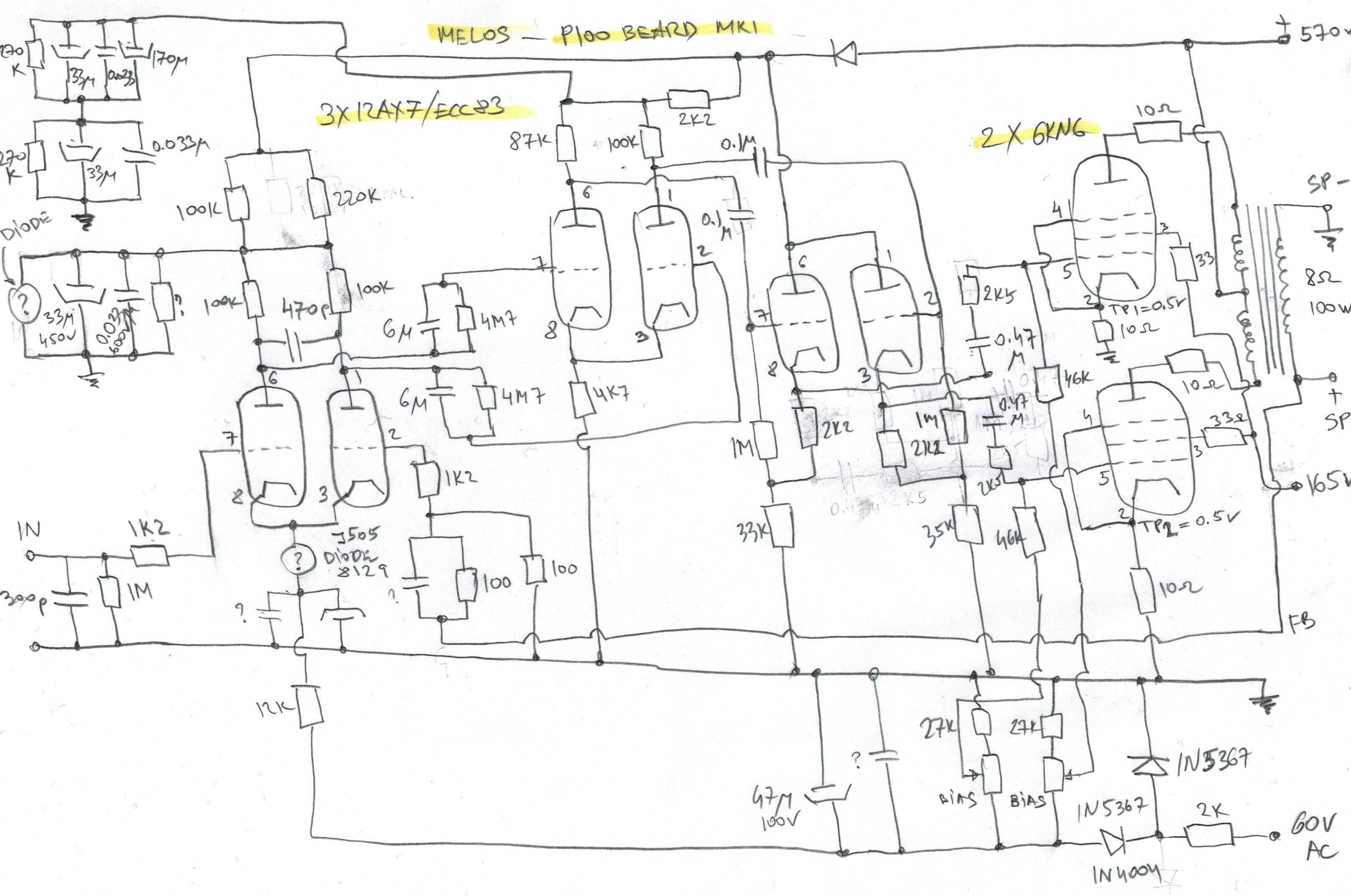

  13. GazdA
    Iskustvo sa 6KN6 cevima ?
    Eve, radjena sa Rotring .5 grafitna (olovka iz studentskih dana - Novi Sad) ... Ne zamerite sto nije potpuna i sto nije bolje nacrtana, sigurno da ima jos sitnica koje nisu dodane, pogotovu neke vrednosti se ne vide ili su paralelno/redno dodavane na postojece elemente. Mislim da je "signal path" ok jer sam to koristio prilikom popravke, inace izlaz je bio kratko spojen zbog primitivne instalacije novih konektora za zvucnike, da ironija bude veca, te ugradjene "Furutech speaker binding posts" su 420 evra za dva para (fiberglass). Ako budu trebale neke vrednosti, trazite, kada ga sledeci put budeo otvarao pogledati cu, tezak je ko sam djavo, sve sam celik, nema AL sasiju kao ARC iz tog vremena, dve odrasle osobe (muske) moraju da ga nose ... ima 5 trafoa ... strasno ...

    Da, jako je izmenjen, ja sam skinuo semu sa moga modifikovanog, rucno je crtana, ako je neko zainteresovan mogu je okaciti na 'site': * dodat je jos jedan trafo za 160v DC i 6.3V x 12A AC za grejanje cevi * izolovano duplo napajanje od 160V koji ide na resetku 6KN6 (nozica 3) * povratna sprega je potpuno izmenjena * anodnodni napon je 560V i 534V, razlicit je posto P100 je prakticno dva mono ampa u jednom kucistu, kanali nemaju nista zajednicko osim prekidaca za paljenje Ovaj P100 ubedljivo najbolje zvuci od svih koje imam, cak bolje od Audio Research D-115 i Audio Research D-90 u koje sam se "kleo"
