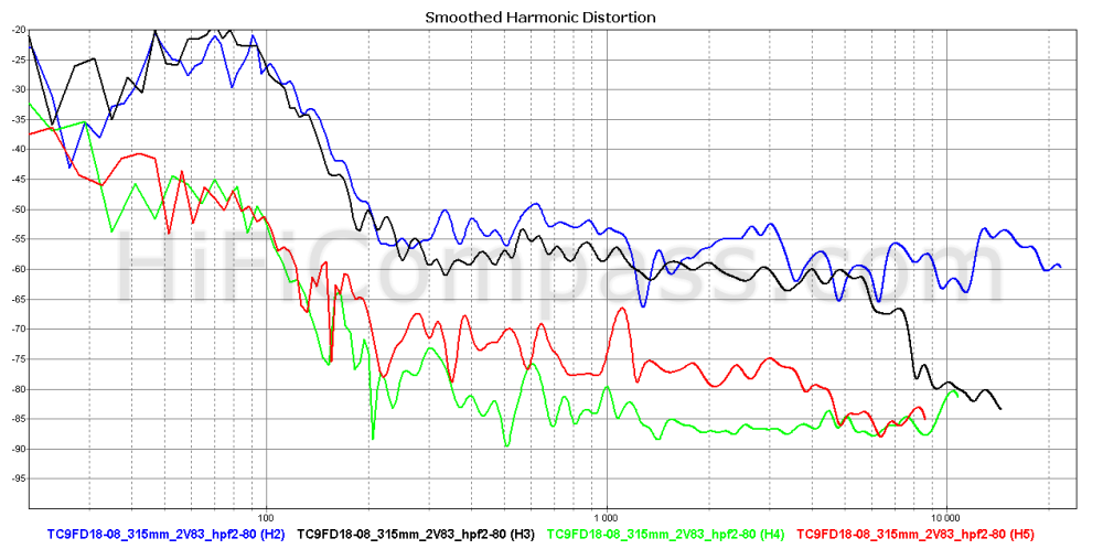

  5. Ако баш инсистираш на тој кутији, остави тај бас какав год да је, ионако треба низак рез и 99% утиска зависиће од широкопојасног.. Широкопојасни ако није радио мораш разрадити, пустити да свира цео спектар или још боље на генератор 50Hz..једном када се стави у малу запремину, и одсече да свира од средине па на даље, неће се више мрднути ни пар посто од максималног хода..
  6. Пробај са W200S4, ако ти не смета потребна велика запремина, ево га доле у огласу.. свакако она стара кутија са три рупе није искористива за планирани пројекат, широкопојасни мора да иде у посебну запремину од пар литара да би радио како треба.. Можда негде ископам симулације и мерења када смо пробали са В80, TC9FD би чак могао и мало ниже да ради ако има потребе, нама је био рез на око 400Hz.. Vladac, zaostavština

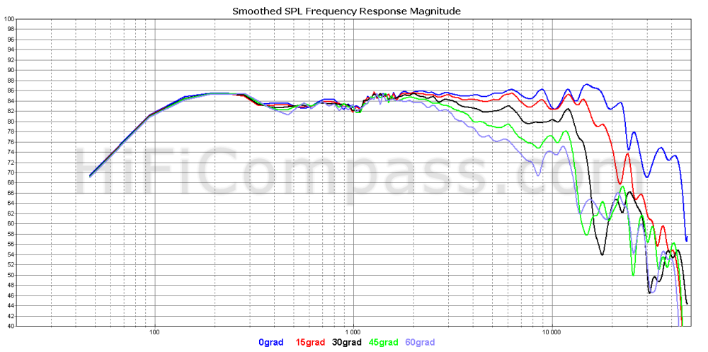

  14. Идеја је да не ради бас, мања су изобличења у средини када је мембрана што мање ван равнотеже.. Можда би покретач теме могао да размисли о RS225P_ FR135EX комбинацији, алуминијумски дејтон проверено може лепо да ради и у компресији, веровато и папирна верзија.. можда широкопојасни и прође горе са неким филтером..
  15. Треба ти и бас испод, видим неки цар ставио на великом форуму.. New Lii Audio 18" beast
  16. Правио сам FAST са В80, коме не требају ултра детаљни високи сјајно решење, лако се уклопи са резом око 400Hz са доста басића од седам- осам цола.. Код ВладЦа смо пробали са горе поменутим RS-225 да померимо рез мало даље, уклопили су се лагано и на 600-800Hz..
  17. Коме не треба ништа испод тога боље да стрпа у малу кутију В80, он бар високе ради пристојно и мање крешти чак и без филтера.. или ону јефтинију вифу истих димензија..
