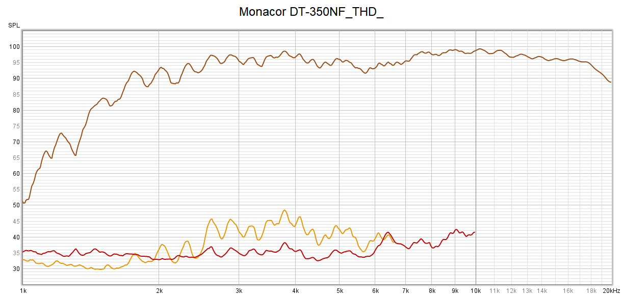

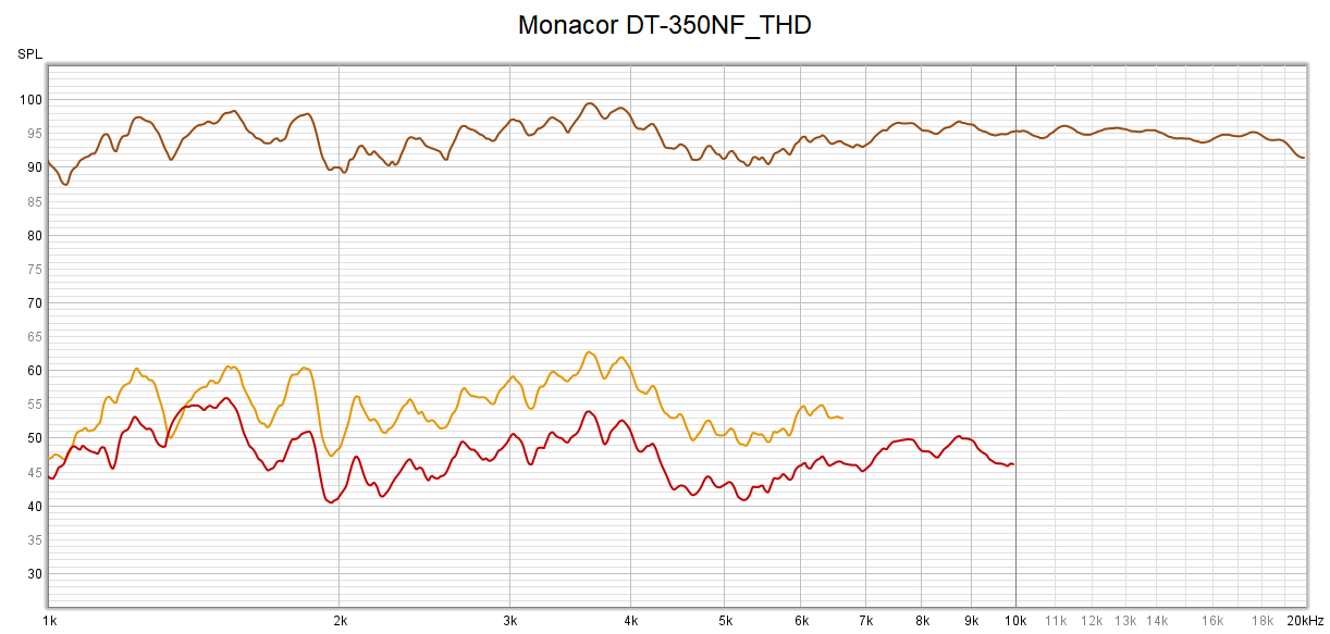

  17. Одавно више и не покушавам да мерим високотонце без озбиљног реза, камоли употребљавам.. Ово је одавно, тестирао некакав монакор па одустао.. Без скретнице трећи хармоник је све време између један и два посто, а и другог не фали много, са скретницом не прелазе 0.2-0.3 у збиру.. Чим неко почне причу да му је нешто музикалније, да скретнице 'убијају' звук, готово увек је у ствари навучен на изобличења.. Тако и она прича изнад, како су бурсон и пас у комбинацији оплеменили динаудио.. објашњење је опет исто, додали су дисторзију и ништа више.. не може електроника да поправи сигнал, или га пренесе готово верно или дода неку брљотину..
  18. Имаш ли нека мерења дисторзије, барем високотонца пре и после.. видим избацио си му завојницу, чим се блаже одрежу више брљаве.. Надам се да нису мерени онако посађени на други звучник..
