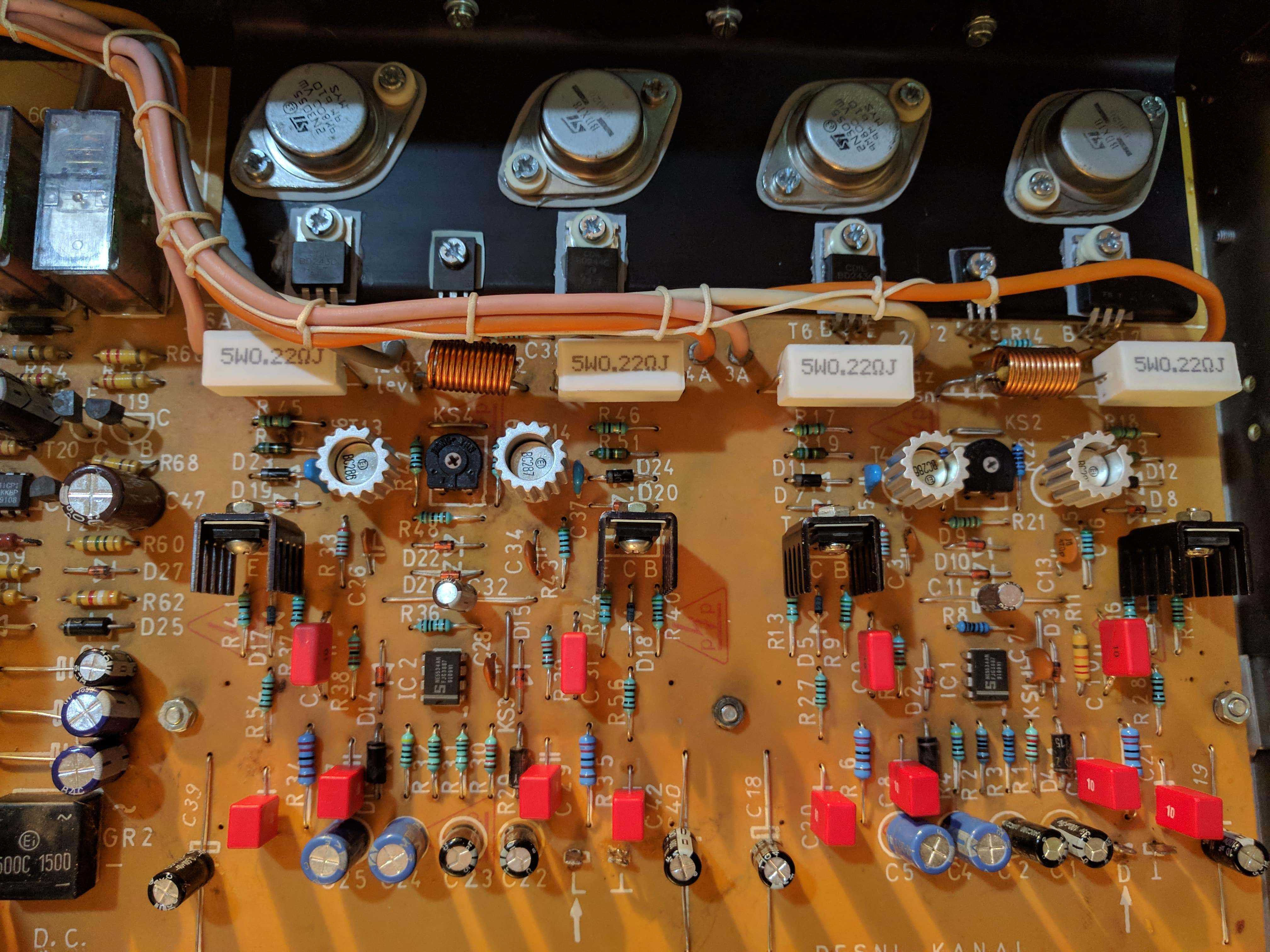

  13. Moram da priznam, iskustvo je opet pobedilo. Starije kolege su lepo rekle da je problem u relejima. Ja imam fabricke releje "KONCAR" koji se otvaraju na zabice, pa sam najfinijom smirglom osmirglao sada je sve po specifikaciji proizvodjaca "EI". Mirna struja kada se pojacalo zagreje sa 85 skoci na 90mA i tu stoji fiksno. Posle dva sata slusanja, izmerio sam temperature : -Hladnjak spoljni 36C -Tranzistori MJ15003/4G 37C (Meren deo koji se lepi za hladnjak) -Hladnjak BD130/140 41C -Hladnjak BC286/287 27C -Namotaj releja 39C
  14. Priblem sa povremenim krcanje i prekidom kanala je resen Viseobrtnim potenciometrima. Hladnih lemova nije bilo ali sam neka mesta ipak osvezio. Sad jedno pitanje, mirnu struju sam prepodesio na 85mA i hladnjak je hladan, podnosi odlicno. Kako prolazi vreme mirna struja je skocila na 90-91mA (posle nekih 45min tihog slusanja). To je okej ili?

  18. @Nislija Posto znam projekat koji kolega radi, ja sam na mom SPS-200 stavio silikonske liskune, sa malo paste namazane sa obe strane, stavio plasticne podloske za TO-3 kuciste i lozu srafa koja ide kroz hladnjak stavio u termo-buzir. Na ostalim hladnjacima takodje, samo bez termo-buzira. Na jednom od srafova sto se vidi na slici nema podloske jer taj sraf mora da ima kontakt sa plocom, jer je to kolektor. Na njega samo staviti buzir. Slika primera radi
