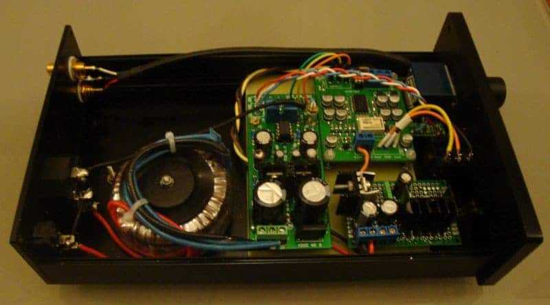

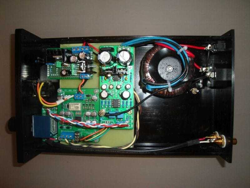

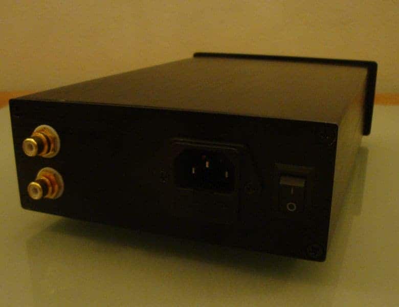

  2. Pojačalo za slušalice od modificiranih kineskih lego kockica. Napajanje sa opampom u feedbacku, pretpojačalo sa LM4562, izlazni buffer sa TPA6120 (current feedback) i zaštita za slušalice. Napravio sam i malu regulacijsku pločicu koja će između ostalog služiti i za 24/192 DAC (koaksijalni/optički ulaz) koji se čeka.

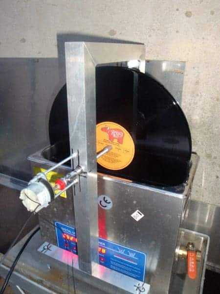

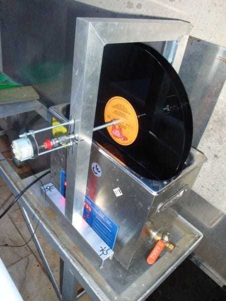

  16. Kalgonit je koliko je meni poznato sredstvo za sprječavanje stvaranja kamenca u strojevima za pranje rublja. Kamenca ovdje nema jer se on stvara (u vodi) na temperaturama preko 60-65 stupnjeva. Korištenje takvog preparata u druge svrhe za mene je potpuno besmisleno.

  18. Neka ostane zapisano ako se netko bude zanimao za ovo. Vrlo je važno da temperatura vode bude između 33 i 35 stupnjeva, a deterdženta je optimalno dvije kapi na 6 litara obične vode. Ploča se obavezno mora rotirati, moja to radi brzinom 3 okr/minuti. Trajanje oko 20 minuta. Rezultat spektakularan

  21. Ako dobro razumijem sa slike ovi dodaci koštaju dodatno. Inače te četke su za ovaj način rada uglavnom nepotrebne. Mogu eventualno poslužiti da se razbiju veći zračni mjehurići koji se formiraju radi površinske napetosti vode. Tu je ključna brzina vrtnje. Kod mene je 3 okretaja u minuti. Ukoliko bi se koristila kvalitetna destilirana voda i neki deterdžent tipa Tergitol mislim da je to kraj krajeva što se tiče čišćenja ploča. Ja za sada koristim običnu vodu i na ovih 6 litara stavim jednu kapljicu deterdženta za posuđe. Upravo danas kupio i medicinsku kapaljku tako da to bude baš jedna kap. Nema ispiranja. BTW uz čistač, kupio sam i veću količinu novih antistatičkih kesica tako da očišćene ploče ne idu nazad u zaprljnu ambalažu.
  22. Motorizirao ovaj ultrazvučni perač ploča. Efekat je sličan onom kada žene kupe perilicu posuđa.
