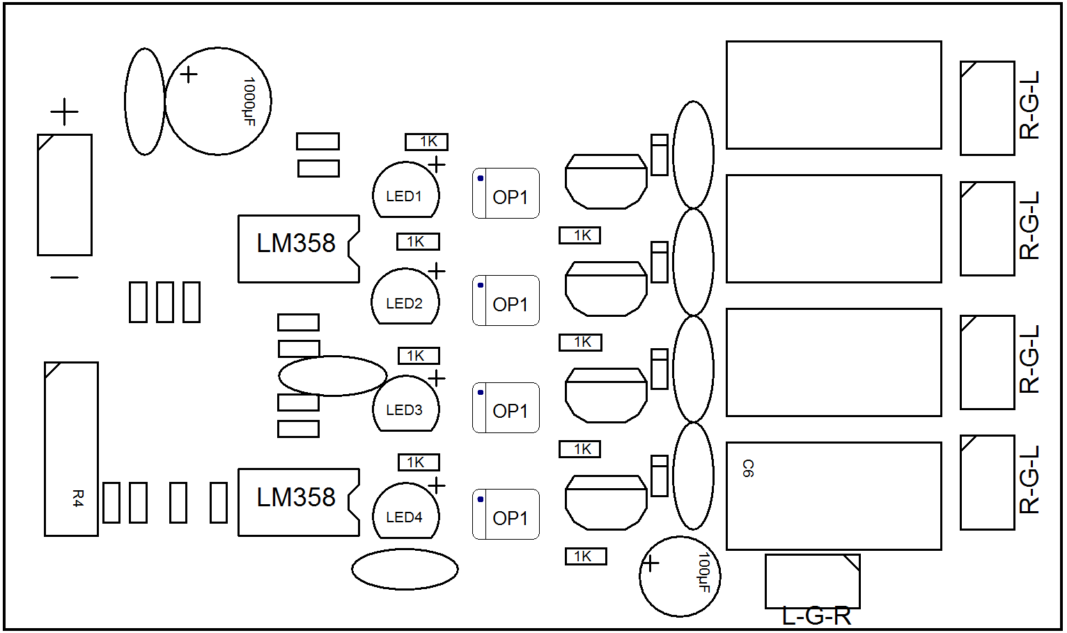

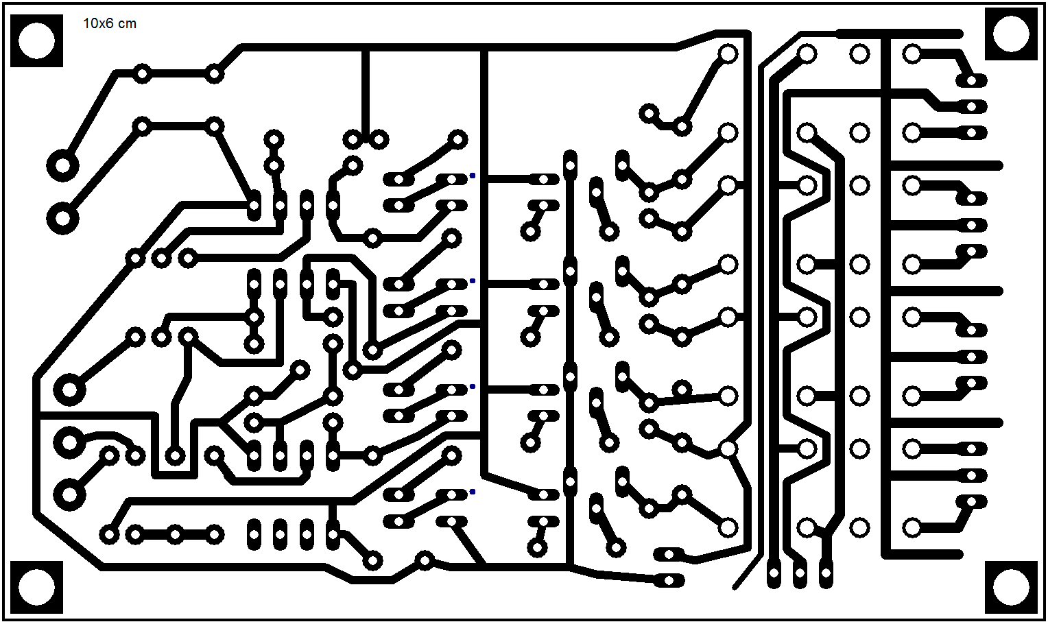

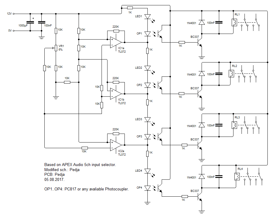

  5. Šema i PCB kao što sma obećao: Ovaj PCB se razlikuje od onog iz prvog posta, malo sam optimizovao...

  8. Upleo sam tri zice i zakacio -12 na gnd sasije nije bilo problema. Dodao sam prvo 10uf paraleleno sa potenciometrom, medjutim kada ukljucim preamp skoci prvo na prethodni ulaz pa sam stavio 0.1uf. Radi kao sat. Postavicu modifikovanu semu i toner transfer. Hvala

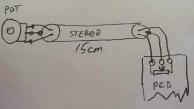

  9. Šasija i kućište pot-a jesu uzemljeni. Jedino da promenim kabl koji je u mojoj konfiguraciji širm i služi kao treći provodnik. Delovalo mi je kao stetski lepše... probaću danas da upletem sva tri provodnika... Nego, ne znam da li ima svrhe stavljati bilo kakav kondenzator paralelno sa potom? Ako ima, da li ga staviti direktno na pot ili na pcb?
  10. Imam pitanje za znalce... Nakon što sam spakovao sve u kutiju i povezao žicama pot i led, javlja mi se onaj problem sa početka ove teme, a to je neprecizno preklapanje, tj zujanje releja na prelazu. Ovoga nije bilo na radnoj ploči ma šta god radio i koliko god pokušavao da izazovem ovaj efekat. S obzirom da su kablovi dužine do 10cm, pretpostavljam da je problem kabl kojim sam vezao pot. Iskoristio sam stereo kabl sa širmom(crvena, bela, gnd/širm), crvena ide na jedan kraj pota, bela na drugi i "gnd" na srednji. On jedini ima oko 15cm. Da li je moguće da dolazi do neke induktivnosti i da to smeta u radu? Primetio sam da kada počem da okrećem pot sa početka kruga, da nardna led blago zasija pa se ugasi i tada nastane zujanje tokom preklapanja. Stavio sam 22uf, tada mi je bio pri ruci, paralalno sa potom na crvenu i belu žicu nakon čega se više to nije dešavalo. Da li ima smisla postaviti jedan 100nf paralelno na pot kako bi neutralisao "nesto" sto se zbiva tokom okretanja ?

  12. Pozdrav svima! Mile, hvala na ovoj ideji. Uspešno sam je realizovao prateći savete vezano za histerezis. Postavio sam 220K i to radi kao bombona. Malo sam modifikovao šemu i komponente kako bi odgovaralo mojim potrebama. u pitanju je selektor sa 4 kanala Cena delova: Pot 100k: 80 din. Plocica, iz arhive cca 30 din Sve ostalo iz rashodovanih uređaja... U akciji
