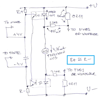

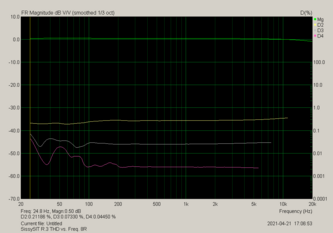

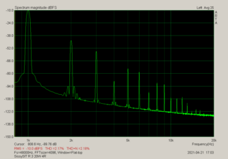

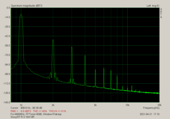

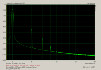

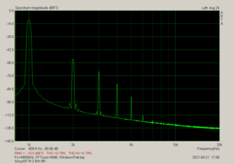

  16. sto se tice konstrukcije, evidentno imamo drugacije preference, sto svakako nije upitno - svak ima svoj okus sto se tice switchera koji si linkovao ......... ne znam , previse cenim svoje zvucnjake da bih rizikovao sa jeftinocom bilo gde nema te zvucnicke zastite koja ce da spreci svakog Gremlina
  17. eo, ovo ce radi naravski - sto Banat rece - Hitachi mosovi voledu koji mirkofaradak blizu drainova, to se podrazumeva
  18. znam, no nije u pitanju amp za sluske, tako da ........ elem, hvala Bogu na internetu, mnogo lako i mnogo brzo se dolazi do informacija ( samo jedan od izvora - za koje se secam da je bilo i sporo i sa trudom - sedi u Matici Srpskoj i prelistavaj sve sto ti se cini interesantnim, pa kopiraj i kopiraj ..... ima par godina kako sam bacio bukvalno 30-ak kila papira ...... ) elem, svaki primer koji se nadje treba da posluzi prvenstveno kao predlozak za napredak - sto ce reci - potruditi se da se analizira kolo i onda razmisliti da li mora bas tako ili moze i drugacije - jednostavnije ili komplikovanije , kako kome volja
  19. eo primer jednostavne funkcionalnosti, mada i to moze bolje po pitanju biasinga (prvenstveno filtracije sa railova) naravno i ovde su source otpori cisti visak ......... a vala je i vrednost biasing struja/impedanse mreze za par redova velicina promasene nema potrebe za vise od 1mA kroz biasing network
  20. tumos je prekomplikovana djunta, bez razloga je pravio regove za napajanje biasing mehanizma, da ne pominjem i prevelike vrednosti otpora od gates do bias mosfeti u pitanju imaju nulti TempCo na 100mA Iq, nema potrebe za bilo kojom kompenzacijom, i sve sto treba je da se generator bias napona dobro filtrira - dakle vece impedanse prema railovima, rasprezanje prema masi ......... sto ce reci par otpora i par trimpots i par elkova i Bog te vido clipping ce da bude par volti ispod vrednosti rails prekostrujna zastita i ubacivanje source otpora su tek posebna prica; staviti source otpore na te mosfete je svetogrdje, gubi se i od ionako male xconductanse
