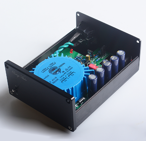

Za mini-dsp savetujem kupovinu ili pravljenje nekog linearnog napajanja. Ja sam imao problema sa ground loop-om i sumom pa sam kupio kinesku kopiju studer900 linearnog napajanja (ima na aliexpressu u raznim verzijama, od kita do skutijanog) nesto kao ovaj na slici sa vrlo solidnim delovima, koji mi je resio problem.
