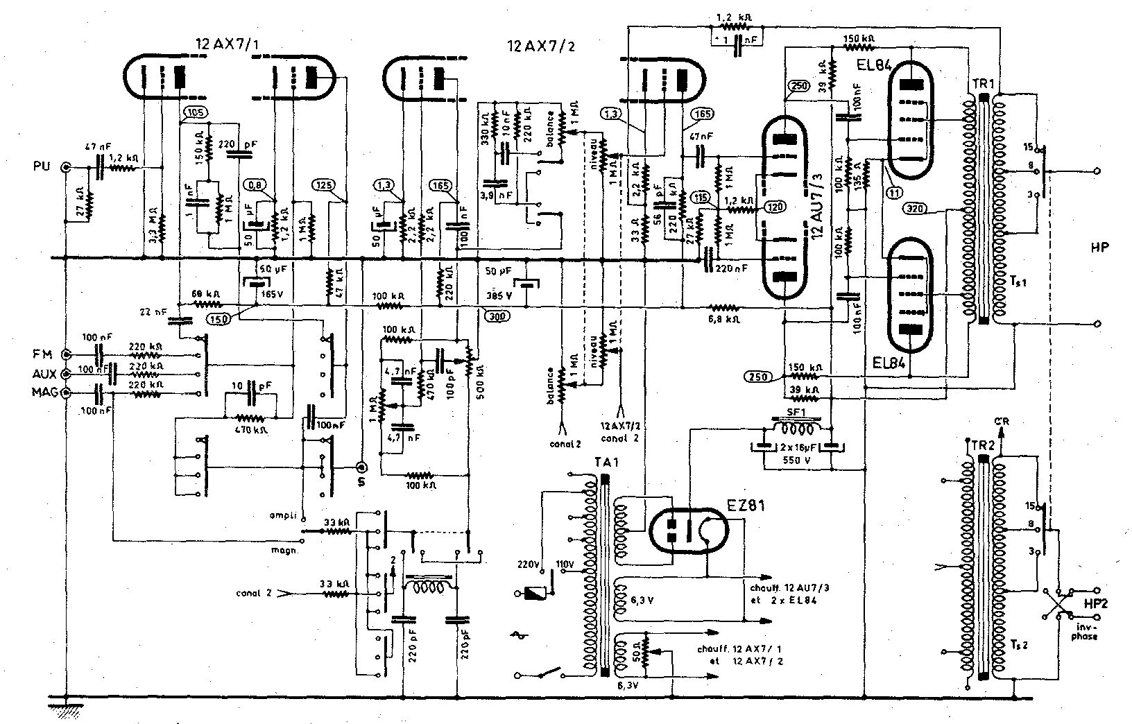

  18. Zamenio sam samo 330uF/400V (stavio sam ELNA), one 50uF u katodama i stavio sam plavi ALPS za jačinu jer je crkao fabrički. Ne bih ništa drugo budžio, želim da ostane u što približnije originalnom stanju. Ako bih radio drugo pojačalo, stavio bih ga u drugu kutiju naravno, ovo bi bilo šteta dirati jer je u najboljem stanju od svih što sam video po slikama na internetu. Jedino što mi se čini da ova boja tona koloriše zvuk, možda se i varam, pa je bila ideja da čujem kako je bez nje, a da lako može da se skine (odlemim par žica). Uglavnom, kapiram da neće lako moći to što sam mislio, pa da zaključimo - hvala na savetima!
  19. Ne bih dirao, da ne kvarim fabričko pojačalo (1963). Mislio sam da nekim duplim dvopolnim prekidačem obiđem kontrolu boje tona, ali izgleda neće ići. Ono, da ga kasnije lako izbacim i imam netaknutno pojačalo. Pogledajte i prilično čudno rešenje za phono, a tek ispravljač... U mom modelu je sa grecom i nema nikakav cold-start i dizanje napona grejanja... ništa, samo potencimetar između 6,3V i mase. I radi s nula bruma, šuma s AC grejanjem. Jedino su zamenjeni elektroliti i to par komada svega. Ako nekog zanima, ima par slika ovde https://www.audiovintage.fr/leforum/viewtopic.php?t=19289
  20. PE je originalni, pa gledaj traži PE, jeftin je, trebalo bi lako da može da se nađe. Bez njega neke "svetle" glave tipa AT440Mla zvuče još svetlije. Razgovarao sam s Englezom koji je ono, baš ludak za to, nema koju kombinaciju nije probao /zaboravio sam koji je web-sajt), slao mi i fajlove da čujem neke kombinacije jer sam i ja lutao. On tvrdi da dobro zvuči 33K/100p. Šta znam, subjektivna stvar verovatno. Možda može i keramički, ali nema linearan kapacitet po promeni frekvencije, verovatno se zato obično izbegava. Pala mi je jedna ideja na pamet. Izvadi ona druga dva 220p sa MC ulaza i nalemi ih u red sa ova dva 220p, a tamo stavi keramičke (ako nećeš koristiti MC). Gotova stvar.

  23. Pre par godina sam kupio vintage pojačalo Filson F216. Od slika pojačala na netu može da se nađe samo spolja, a šema postoji za raniji model F215. Pretpostavljam da je deo koji me zanima isti u oba modela. Šema je u prilogu. Pitanje je, ako neko može da pogleda, da li može jednostavno da se izbace kontrole boje tona i balans? Ja ne vidim da je to jednostavno jer ulazni signal prolazi kroz kontrolu boje tona, tu mu dolazi i povratna sprega... čitava zbrka. Ili ne vidim dobro. Dakle, pitanje je da li se jednostavno može izbeći kontrola boje tona?

    Uključujući i one u ispravljaču 4700 uF i 3300 uF, ako dobro vidim na ovoj kilavoj kopiji šeme što sam našao? Ako da, onda ono što zocky kaže.
