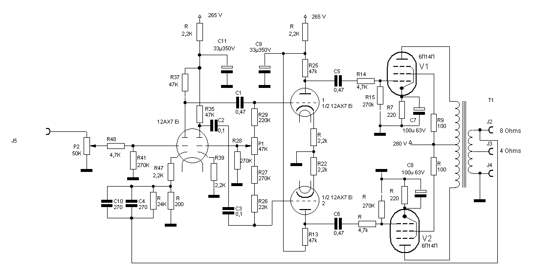

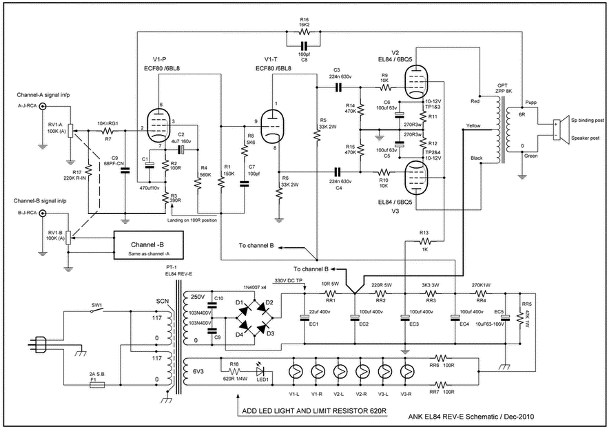

    Pchelac, hvala na preporuci! Zene, nisam ni sumnjao da cu proci bez CCS-a, a u slucaju EL Pirocanca i famoznih DN2540N5 koje sam godinama bezuspešno trazio kod nas! A sada da mi se nesto izbistri: 1. Moze li, bez promena vrednosti komponenti sa sheme El Cheapo ampa da se umesto 12AQ5 stavi EL84, naravno uz odgovarajući napon grejanja (6,3V) i mozda smanjenja njihovog katodnog otpornika na 200 tinak oma? 2. S obzirom na to da nema (na shemi) podataka o naponima napajanja, da li je u redu da naponi sekundara oba trafoa i za B- i za B+ budu 125-130V, tj koliki bi napon sekundara trebao za B- ako bi se koristila ispravljačica EZ 81? nisam strucan da komentarisem ZZZ-ov post, ali me podseti da mi nije potrebno veliko pojačanje na ulazu jer cu koristiti pretpojacalo/DAC sa izlazom i do 6v. Hvala svima na savetima.

    Pozdrav svima, bezuspesno sam pokusao preko neta da dodjem do sheme AN Oto Push Pull pojacala. Jedino sto sam nasao to je shema S Klimanskog koju je on pravio po, pretpostavljam, svom pojacalu, ako sam dobro razumeo sta pise ( a ruski jezik nisam ucio) kada je po isteku garancije otvorio poklopac istog da vidi sta ima unutra, a zatim se malo i poigrao zamenjujući neke lampe. E sad, uporedjujuci pcb sa nekih od fotografija na netu i pomenutu shemu, nekako nisam bas siguran da je to - to. Ali, osnovno: da li je, po misljenju strucnog auditorijuma, shema korektna za izradu PP pojacala? Naravno, da bi se moglo govoriti o "pravom" AN OTO klonu, svestan sam uloge koju zvucno daju originalni AN izlazni trafoi . Tragajuci nasao sam i drugu semu KIT verzije AN PP sa EL84 koju takodje prilazem kako bi strucniji od mene mogli reci sta je uslovno receno bolje. Kao sto mozete zakljuciti, bas sam zapeo za EL84!

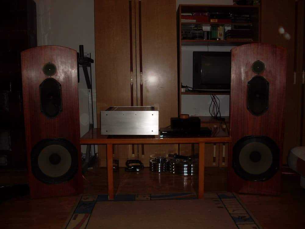

    SKRSTIC-u, To sa zvucnicima ... tu sam najtanji sa znanjem. Kao i mnogi popalio sam se pre nekoliko godina posle tekstova o open baffle konceptu, naleteo na neke Fikusove projekte i tako je počela priča o tim zvučnicima. Međutoa: zinulo mi dupe kada sam na Ebay-u video velike Isophon ovale i kupio sam ih - napamet! Posle mi bilo zao da ih ne koristim i napravio sam klon Fikusovog projekta u kojem sam umesto Saba greencone srednjetonca stavio ovaj veliki "oval". E sad tu imam problem jer bi verovatno trebalo i skretnicu koju je Fikus preporučio za svoj rad modifikovati. Bas jedinice su Visaton jer sam samo za to imao para i tako sam sebi sam zapržio čorbu jer bi sada trebalo to uskladiti. Isophon sam atenuirao za 3 decibela i čini mi se da još dominira zvučnom slikom. Da se razumemo, ne svira to loše, nosio sam ih i kod Mentoka u Vrbas, slušali ih na njegovom F5 klonu. Ocena domaćina je bila da fale finese u bas području pa bi bilo dobro da se stvari premere kako ne bih išao sistemom nabadanja. Elem bitno je da su i ovakvi kakvi su, vrlo slušljivi i gode mojoj "slušnoj krivoj" - čak i kada ih glasno slušam mogu da zadremam, godine čine svoje, meni je 55-ta pa i "sweet spot" sve više tražim pomerajući se u stranu...

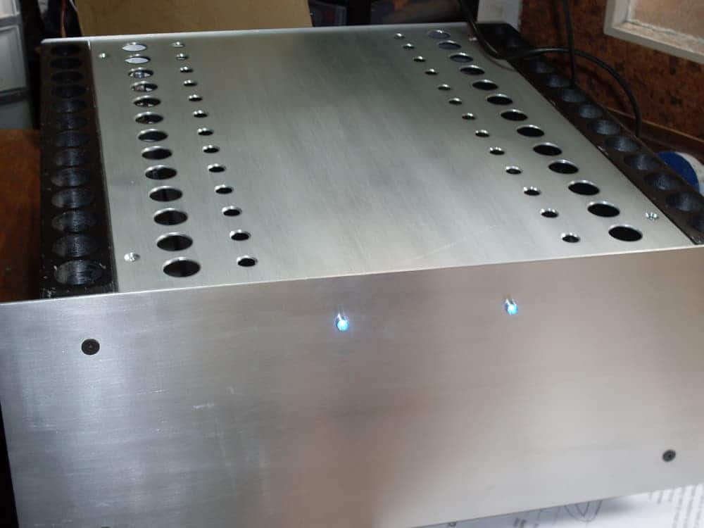

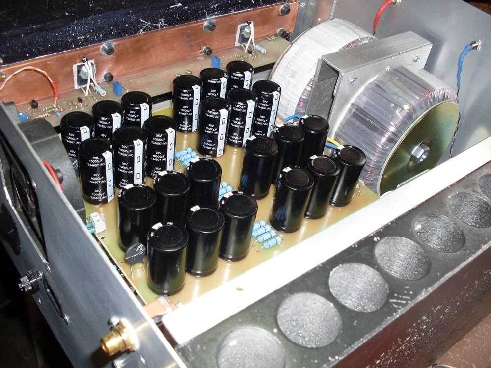

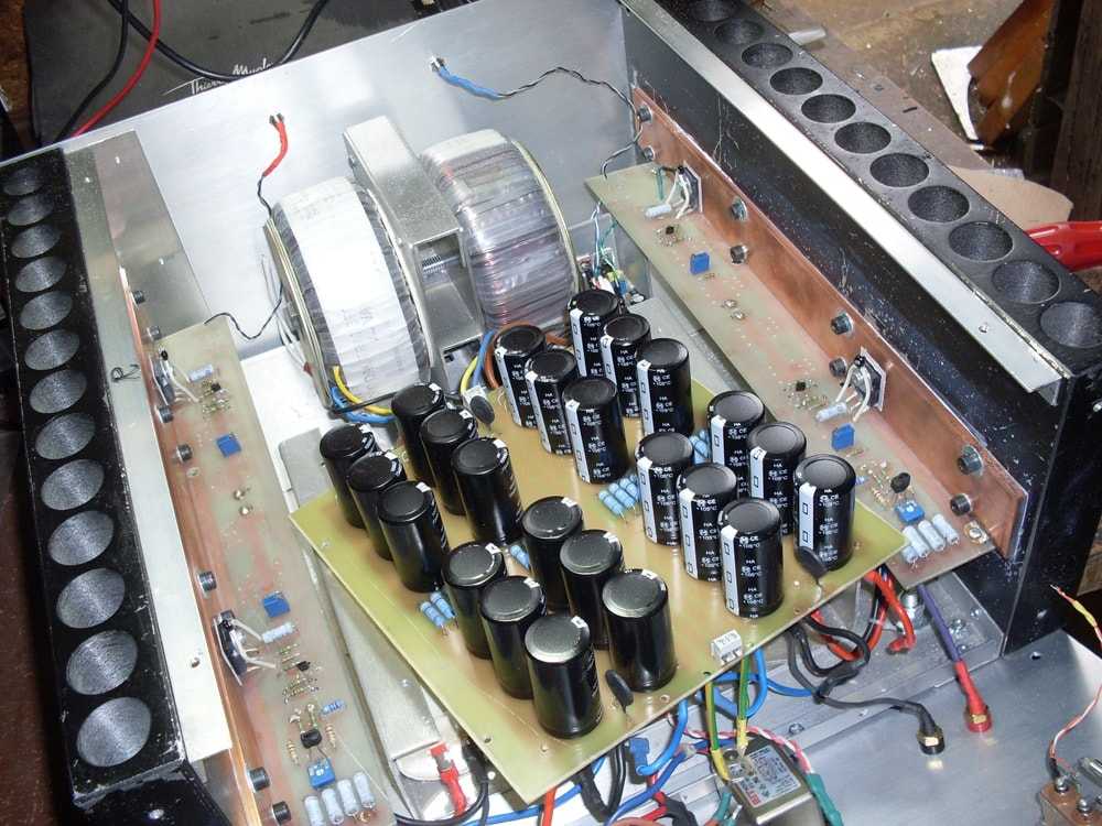

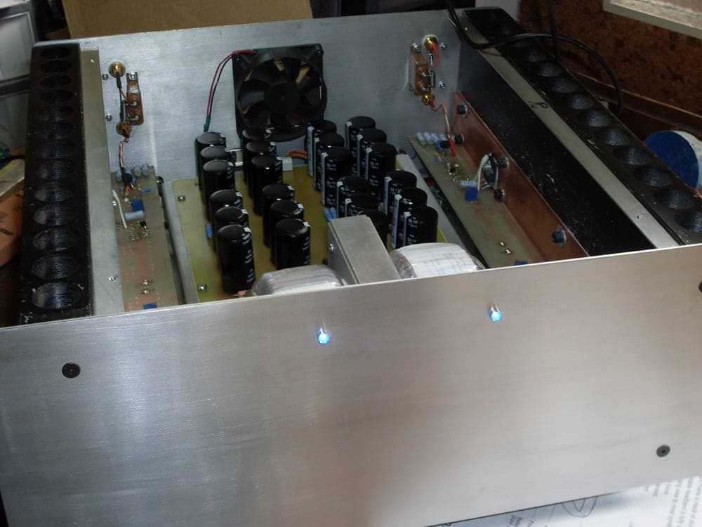

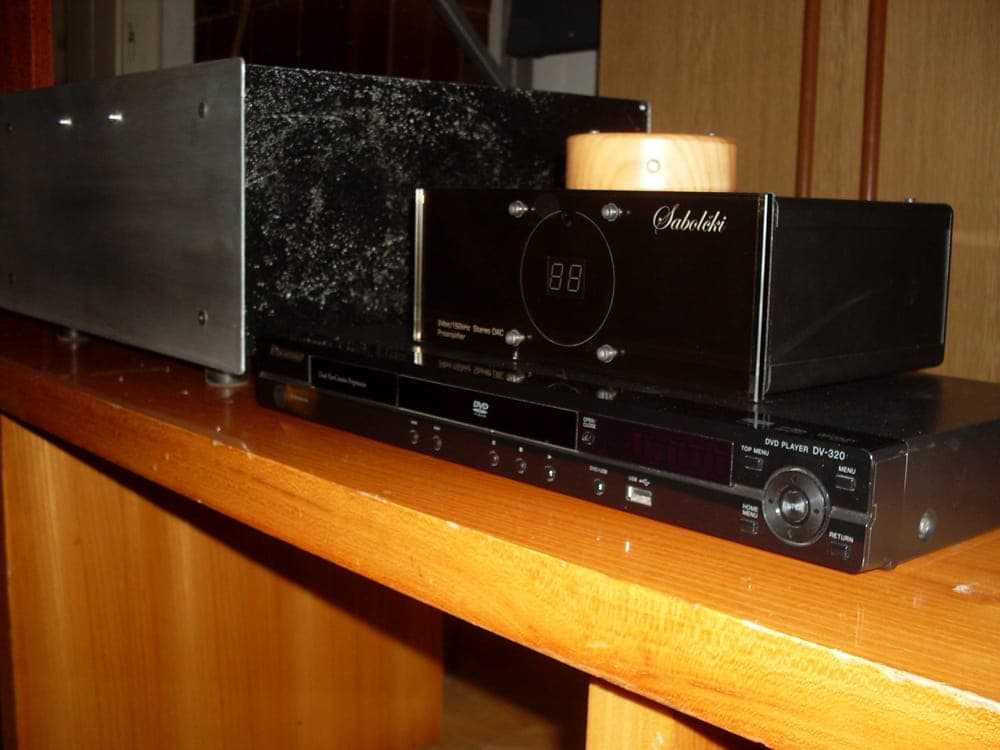

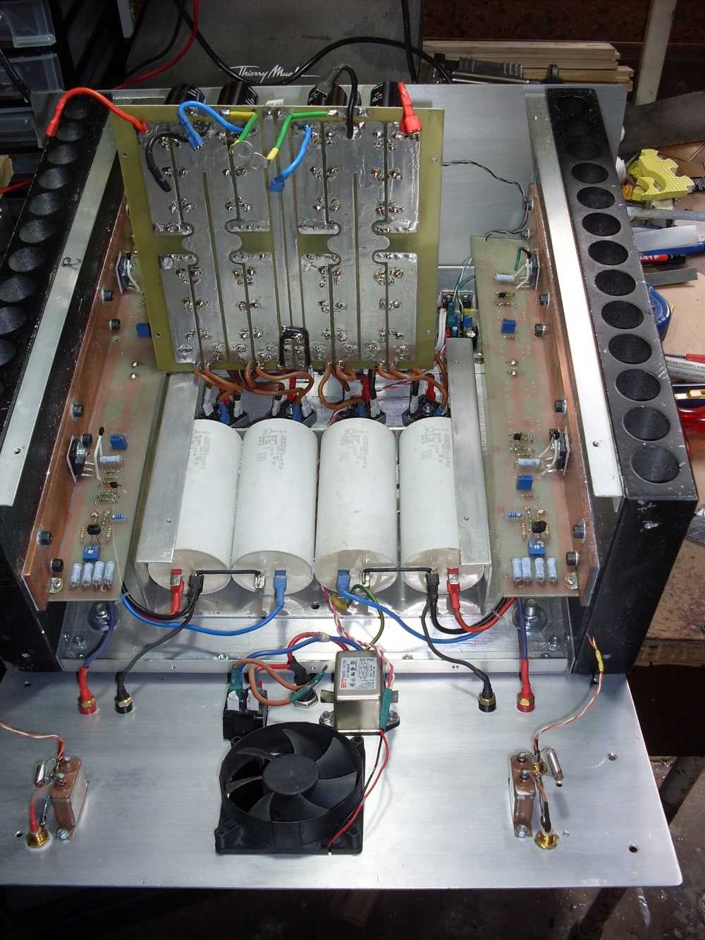

    Hvala kolege na komentarima, a sad redom da poodgovaram na pitanja: 1. Hladnjake sam napravio zahvaljujući poznanstvu sa starim livcem iz Kule koji radi i umetnički liv - obojene metale. On mi je izlio AL blokove po želji. Ipak, kako bi olakšao kolegi strugaru da izbuši rupe, livac je stavio malko više silicijuma u AL tako da sastav nije bio idealan i mestimično porozan (što se može i primetiti na pojedinim fotografijama). Bušenje Al nije lak posao, lepi se za burgije i mora da se radi vrlo postupno što najviše poskupljuje izradu ovakvog tipa hladnjaka. 2. Kako sam bio skeptik da će matrijal od kojeg su meni izrađeni hladnjaci dovoljno odvoditi toplotu, ja za svaki slučaj metnuo ventilator - svetogrđe, ali neka bude tamo za svaki slučaj. Ispostavilo se da je dimenzionisanje hladnjaka bilo O.K. tj da je veličinom kompenzovao nedostatke u čistoći-kvalitetu materijala, a i dodao sam bakarnu šinu da kao poboljšam odvođenje toplote sa tranzistora. Ventilator ne koristim, ostao je kao sastavni deo kutije jer me mrzelo da menjam zadnju ploču posle "upržavanja" pojačala kada se pokazalo da je pasivno hlađenje O.K. 3. Sabolčki DAC je prvi DAC koji je napravio kolega s posla Andrija Sabolčki, nekada član tima koji je napravio integralac BFA Tulip i u prvo vreme bio zadužen za njegovu "digitaliju", a danas je u potpunosti preuzeo inžinjerski posao na izradi svih BFA uređaja. Praktično DAC Sabolčki je preteča svih BFA DAC-ova i kao takav nije poslednja reč na tom polju, ali ko zna , možda će upravo DAC koji imam jednog dana imati i "muzejsku" vrednost, pa ga BFA otkupi za debele pare, ha, ha, ha... Ja sam zadovoljan. 4. DVD Pioneer-ov transport je ušao u igru kao zamena za 2 DC pleyera koji su crkli. Prepravka je minimalna i još predstoje neka budženja : za sada sam samo SPDF signal uzeo sa izvora - čipa i odveo ga žicom do novougrađenog činča zaobilazeći njegove putanje kroz PCB. Još se nisam poigrao sa kondenzatorima na izlazu samo sam pratio osnovno uputsvo Lampizatora. Dampiranje kućišta i intervencije u napajanju tek slede, sada mi se samo sluša muzika i malo igra sa zvučničkim skretnicama... Ah da, težina pojačala oko 30 kg "žive vage", s obzirom da sam i pecaroš, onda se koje kilo dole podrazumeva!

    dimenzije kucista su 200 x 420 x 420 (visina, [irina, dubina) prednja ploca 210 x 470 , za tezinu ne pitaj ko boga te molim!

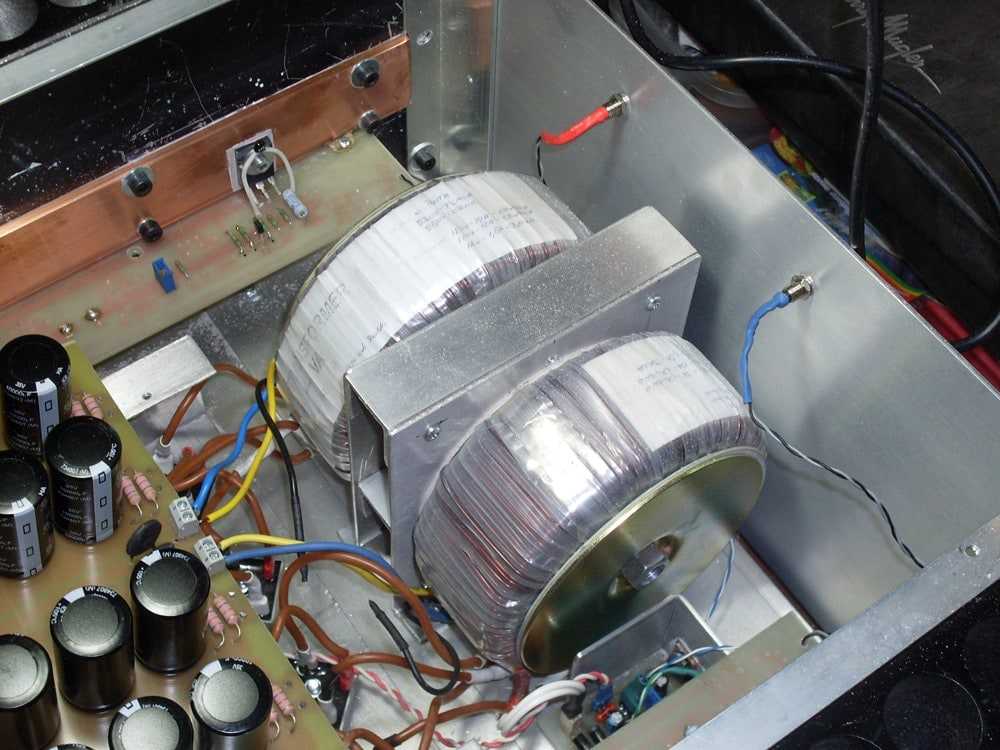

  10. Baš je potrajalo! Ne zbog komplikovanog posla koliko zbog nedostatka slobodnog vremena, a potrajalo je i pravljenje hladnjaka, imitacija koncepta termosifonskog hlađenja, valjda se tako zove... Pločica je rađena tako da se po želji u nju lako mogu "ubosti" toshibini tranzistori koje je predložio Sipi u svojoj ferziji, naravno uz smanjivanje napona napajanja. Konfiguracija je dual mono, sa napajanjem 2 x predimenzioniranim u odnosu na original, a jedina zajednička tačka dva kanala je kontakt njihovih masa sa šasijom uređaja a posle termistora. Posle uključenja i praćenja ZEN MOD-ovih saveta o štelovanju proradio iz prve bez ikakvog šuma iliti bruma, nečujan iako imam relativno osetljive open baffle zvučnike (smaogradnja - klon kontroverznog Fikusa). Greje se taman kol'ko treba, čak sam i leti mogao da zadržim ruku na hladnjacima znatno duže od 10-15 sekundi, a da je razlika temperature hladnjaka i tranzistora na bakarnom flahu bila između 5 i 7 stepeni. Iako sam za svaki slučaj ugradio sistem za aktivno hlađenje, dovoljno je bilo da samo ovlaš naherim poklopac i da ventilator potpuno isključim. Sada, s jeseni kada je u sobi temperatura 15-18 stepeni nije potrebno ni to. Za sada ga još slušam sa originalnim sistemom zaštite od preopterećenja, ali sam elemente te zaštite zalemio sa gornje strane ploče kako bih mogao da ih lako odlemim. Kako bih izbegao subjektivnost na mojim zvučnicima, odneo pojačalo kod Dragojlova i tamo ga slušali posle usviravanja. O zvuku su već mnogo pisali neću dodati ništa novo kada je u pitanju ono što je pozitivno i toliko puta na ovom i drugim forumima "prežvakano" . Jedina , ali jedina primedba je bila da zvuku fali malo "boje" i da bi moglo da radi malo "mekše". Tada smo se poigrali sa famoznim trećim trimerom, jer sam koristio V2 osnovne šeme. To je trimer kojim se podešava THD odnosno količina 2. harmonika. Pass naglašava da je za to neophodno imati specijalne merne uređaje, ali za nuždu može i po sluhu. Uradili smo ovo drugo, sa centralne pozicije trimere pomerili na 9 sati i dobili mekoću, boju ne toliko, ali se za nijansu suzila slika pozornice. Za sada mi je taj kompromis O.K. ali ZEN MOD sugeriše da se, kada bude moguće, sve ipak našteluje po Pe Esu, tj instrumentu pa onda sledi definitivan sud. Za sada slušam ovakav F5 a kad me ponovo uhvate pundravci "upregnuću" toshibice.... I na kraju, kutiju sam skockao samo da bude funkcionalna, ništa reprezentativno, za mene je. Debele aluminijumske ploče čekaju u šupi pa kad mi dođe do šminkanja onda ću da se i time pozabavim. Za svaki slučaj stavio sam po 2 ulazna činča, sa i bez sprežnog konda. Izvor zvuka modifikovan Pionirov DVD ( riknula mi oba CD plejera) I Sabolčki DAC 1.
