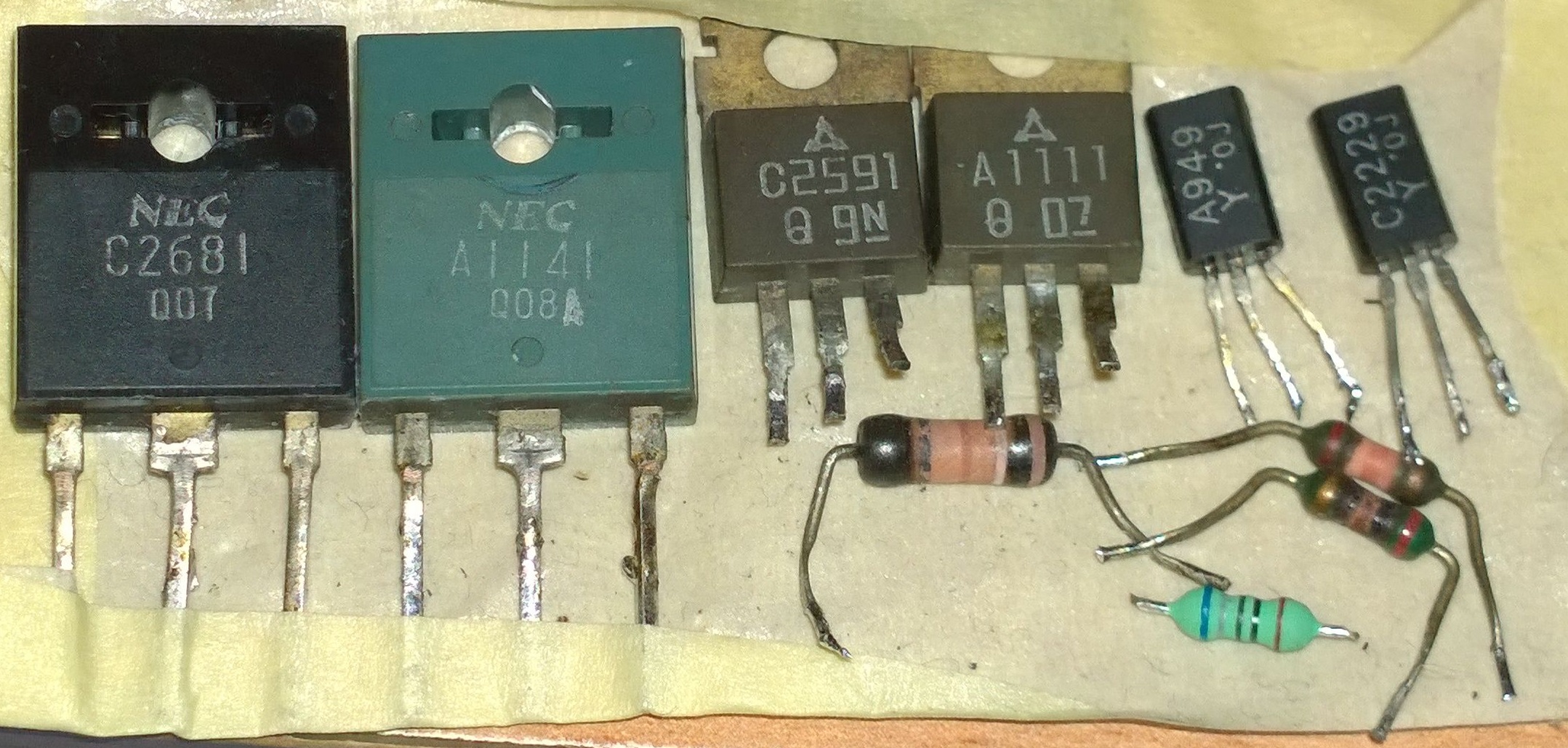

  22. Šta misliš o 2SC2773 i njegovom komplementu? Bil oni mogli doći u obzir?.
  23. Još uvek imaju 2sc2837 sa komplementarnim Sad lupam glavu da uzimam te sanken ako ima ili tošibe 2sc5200 sa njihovim komplementarnim?
