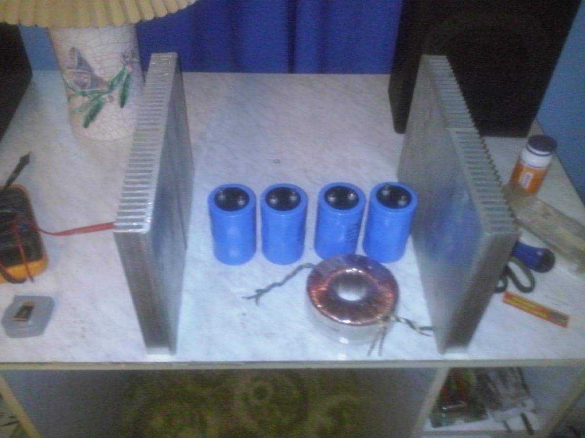

    Da, Petar je radio dual mono. 500VA po kanalu. Ja cu sa torusom od po 400VA, stim sto se jos razmisljam da li da stavim u filtraciji konzerve 2x33000uf ili da idem sa snap-in, 2x12000us plus 2x4700uf. Deluje mi prakticnije. A i sama main plocica ima po 8x2200uf, pa da ovih 33000uf ne bude previse. Tj uzalud. Mogu da se cuvaju za neki buduci projekat Videcu, vreme ce da pokaze sta cu da odlucim.

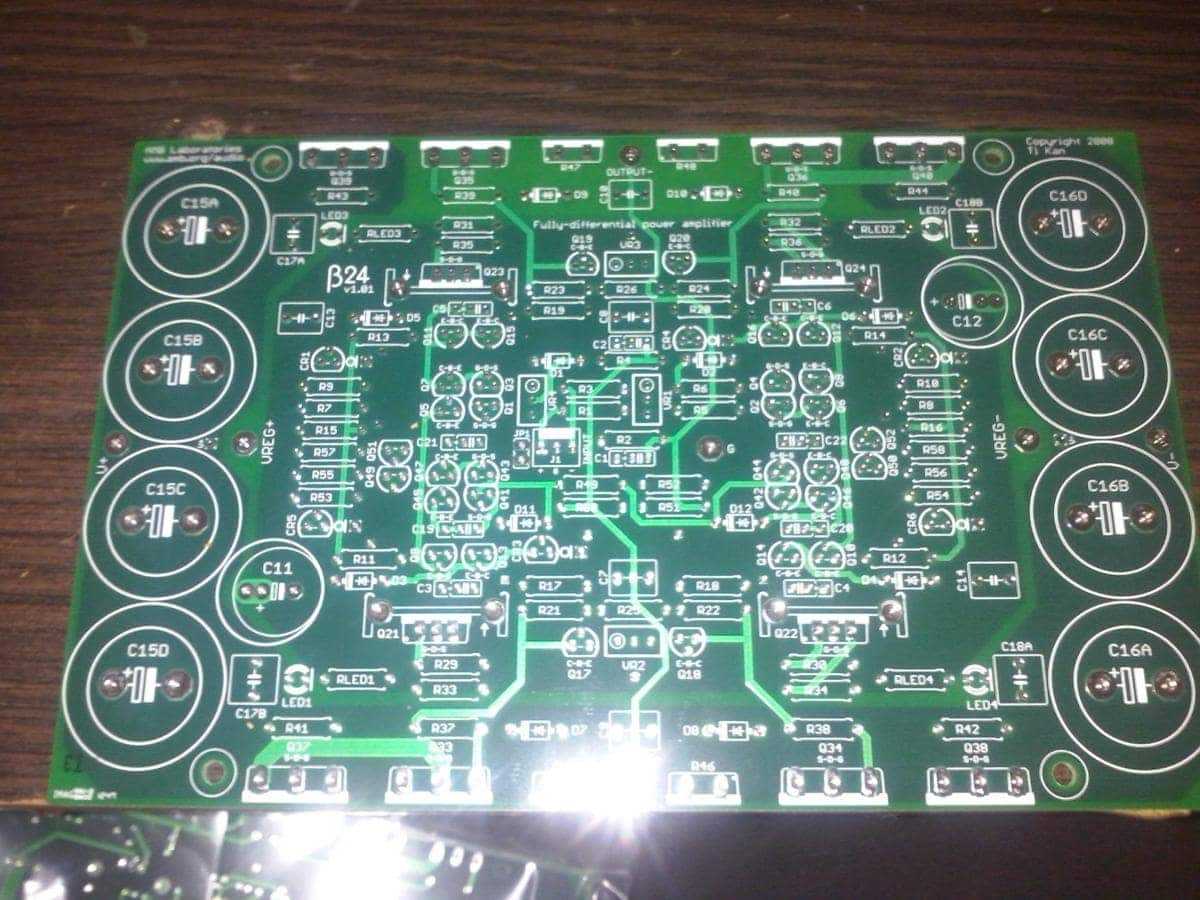

    Danas primio delolve za Beta 24. Da ne postujem u novopridosle ili cime se zanimam, otvorio temu. Bice nekih pitanja u vezi izrade pa bolje tako. Skupljao za ovaj amp delove tokom godina tako da jos malo fali da sve bude na stolu. ovo su hladnjaci i napajanje. 2x400VA za neregulisano napajanje, plus 2x33000uf kapsovi. Toliko za pocetak, kada budem krenuo bice jos.
