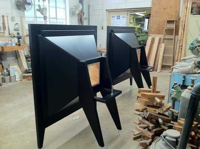

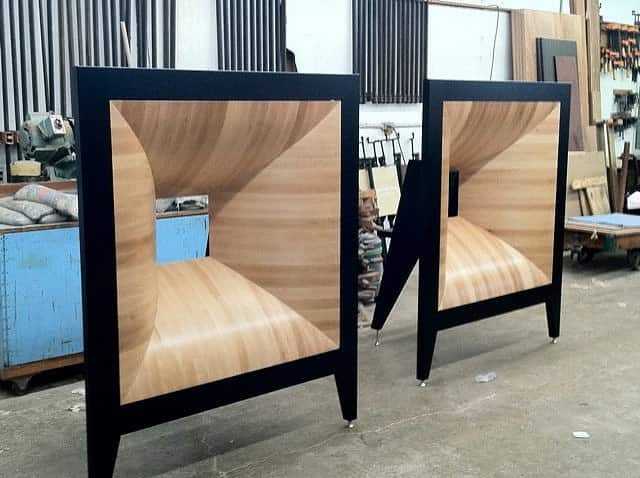

pitam znalce, da li je neko ovako nešto probao sa 15" Tannoyima i koliko bi bilo komplikovano ovakav lavor napraviti na CNC-u od nekog MDF?
Naravno ne od jednog komada nego od 4 modula koji bi se sklapali u "X" fazonu gledajući spreda...

Ne treba CNC, to se radi od savitljivog špera.. znam jednog što ume a i radio je takve stvari

Doco , ne pazis na casu ....... polazni info imas ovde , sta mo'z ocekivati ..... mada kao i uuvek kod citanja , probaj malo i izmedju redova
ovi cika je vec bio pominjan http://truefi.blogspot.rs/2015/03/the-tannoy-15-enclosure-for-enthusiast.html
orna kao na Westminster
ako bi vece , lako je Tractrixati .......... nego , imajuci direktno iskustvo sa Tann na OB , racunaj da ce ti trebati bass helper , bez obzira na velicinu prostorije i bez obzira na obicajni SPL

čitao ja to štivo sa kutijom na izvlačenje otpozadi nego nisam još video kao kod Oleg Rullit-a da je neko tako lepo-za-oko iskoristio celu prednjinu za ram zvučnika sa ornu

jbga , bila iskrivljena ili ravna , to mu dodje OB , pa tako moras i da tretiras bass podrucje
po velicini gledano , orna mu ga preuzima ne nize od 200Hz

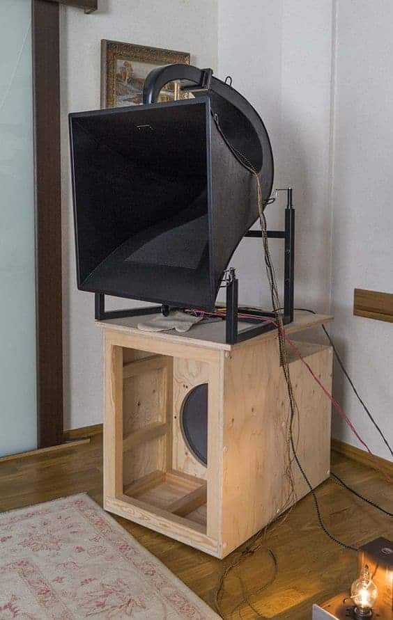

Odavno postoji takav dizajn. Pogledati Western electric stare kabinete i front-horne.

tu je najveci problem odrediti dimenzije jednog "lista" koji kada se savije sa ostala 3 komada mora činiti celinu koja je neka tipična horna. U ovom slučaju to je najverovatnije neka Tractrix horna. To je pitnje a ne odmah CNC. I tu je Wooland u pravu lakse se saviju sperke preko pripremljenih nosača. Ako neko hoće da pravi neka mi se javi da izračunam i pošaljem dimenzije listova...
ALI to je veliko. Na fotografijama se čini manje zbog toga sto je radionica velika i visoki su plafoni... Zen je u pravu i to nece dobro raditi ibez neke podrske u bas odručiju.
