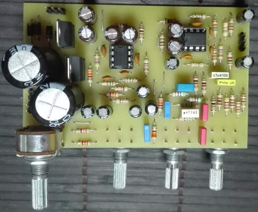

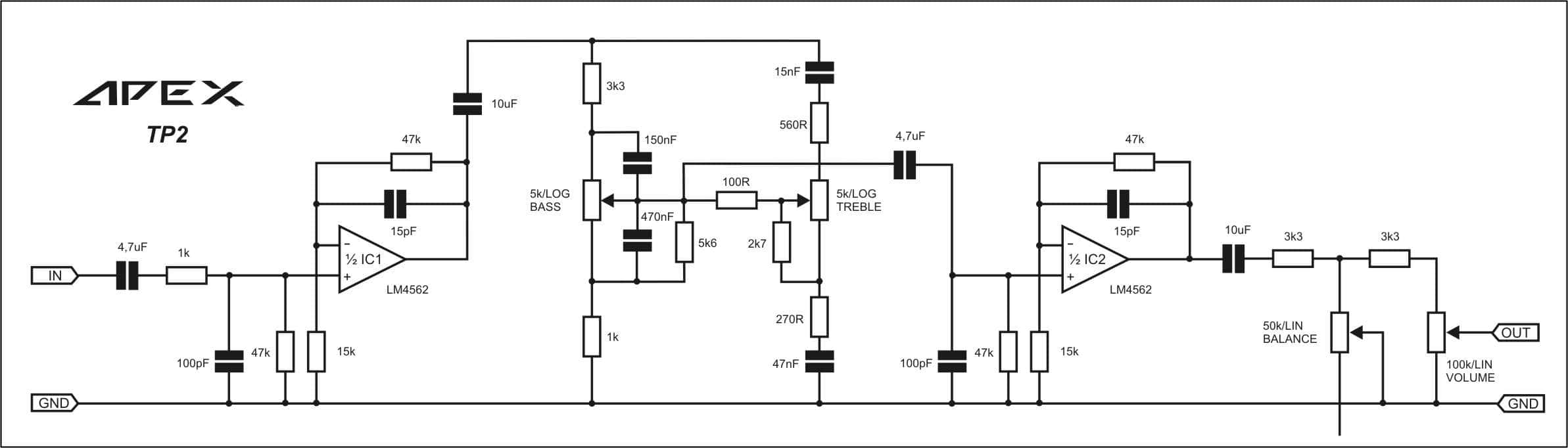

apexaudio Napisano Maj 5, 2019 Share #243 Napisano Maj 5, 2019 TP2 sema jednog kanala bez napajanja. Link to comment Podeli na ovim sajtovima More sharing options...

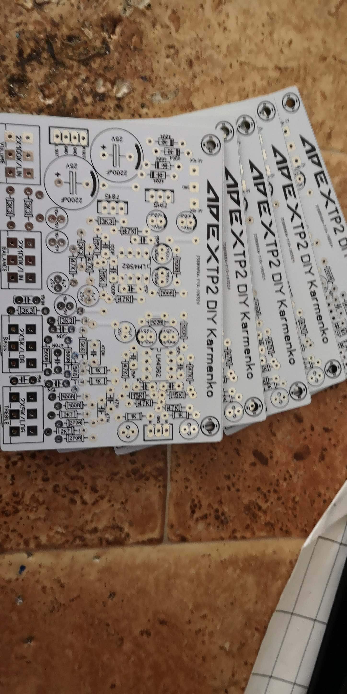

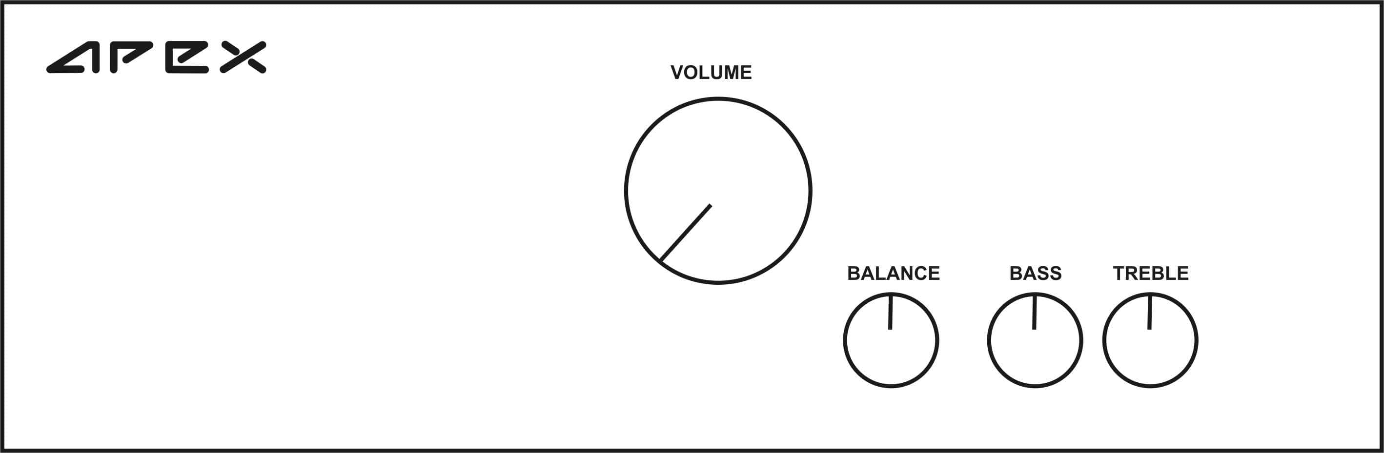

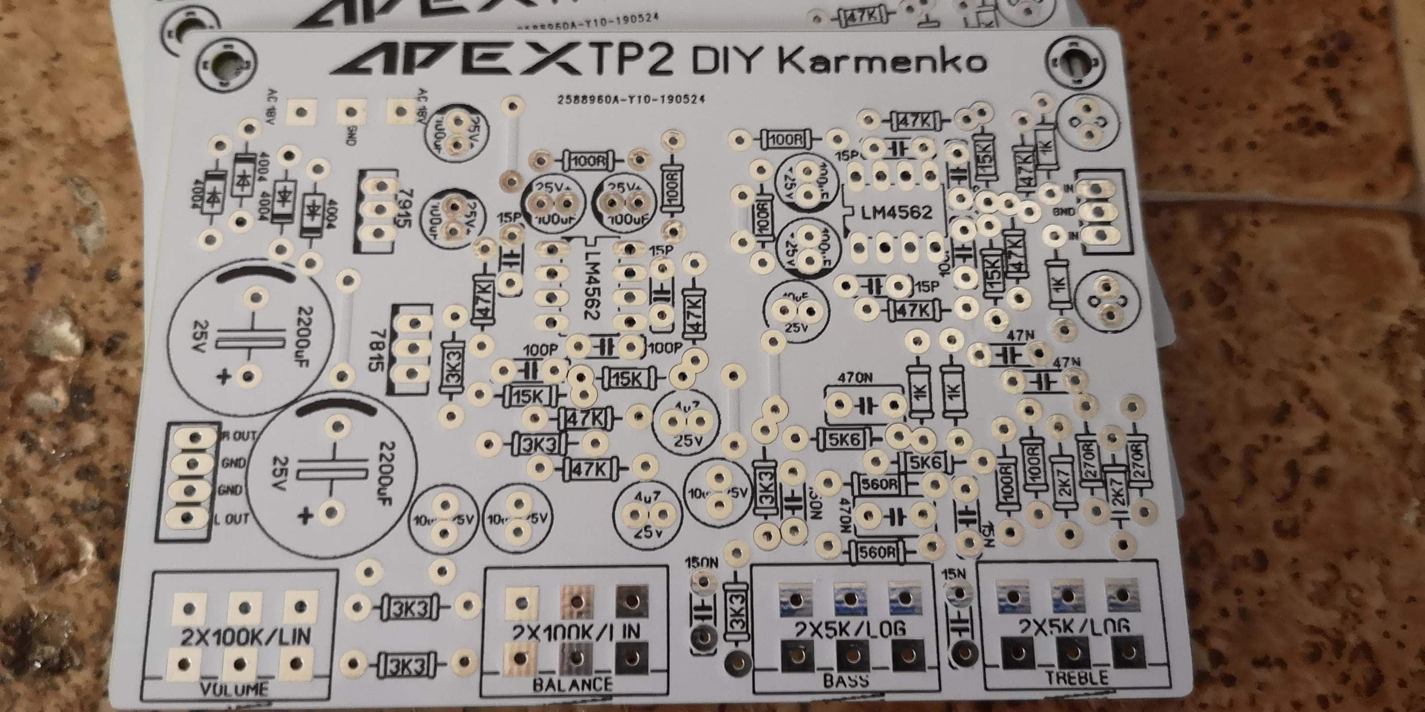

apexaudio Napisano Maj 5, 2019 Share #244 Napisano Maj 5, 2019 Na plocici TP2 predvidjeno je da se potenciomer za volume montira sa gornje strane plocice a ostali potenciomeri sa donje strane. Ovakvim montiranjem potenciomer za volume je 26mm iznad ostalih i na njega moze da se montira vece dugme od 32mm a na ostale potencimere manja dugmad od 16mm... tako da sve na prednjoj ploci mnogo bolje izgleda bez dodatnih zica i premestanja potenciomera za volume. Link to comment Podeli na ovim sajtovima More sharing options...
apexaudio Napisano Maj 5, 2019 Share #245 Napisano Maj 5, 2019 TP2 plocica je dimenzija 95x50mm. Link to comment Podeli na ovim sajtovima More sharing options...

apexaudio Napisano Jun 18, 2019 Share #253 Napisano Jun 18, 2019 TP2 popunjena plocica HomeMadeAudioProject and John Coltrane je reagovao/la na ovo 1 1 Link to comment Podeli na ovim sajtovima More sharing options...

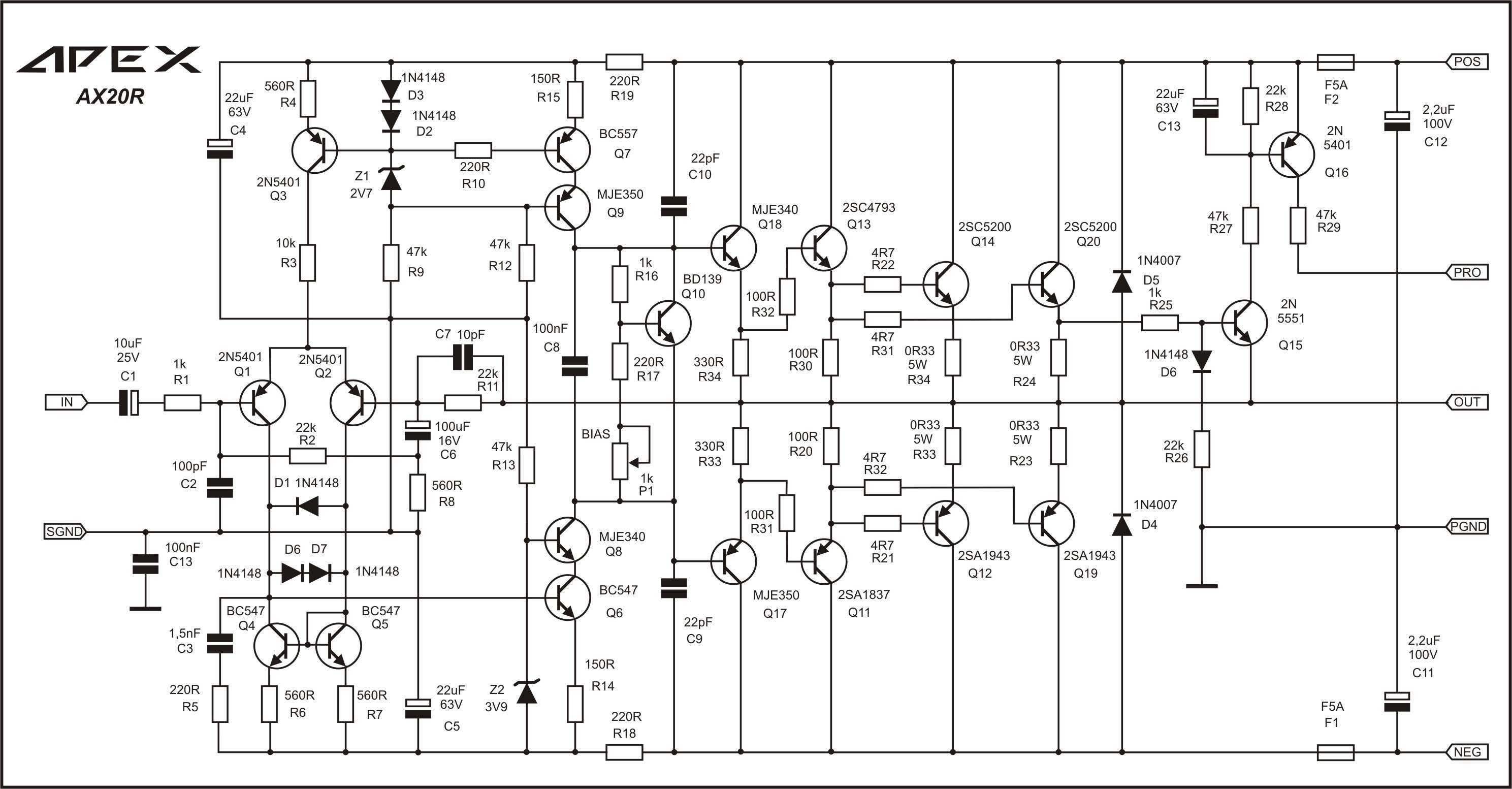

apexaudio Napisano Avgust 14, 2019 Share #254 Napisano Avgust 14, 2019 AX20R testirana plocica AX 20R.pdf HomeMadeAudioProject je reagovao/la na ovo 1 Link to comment Podeli na ovim sajtovima More sharing options...

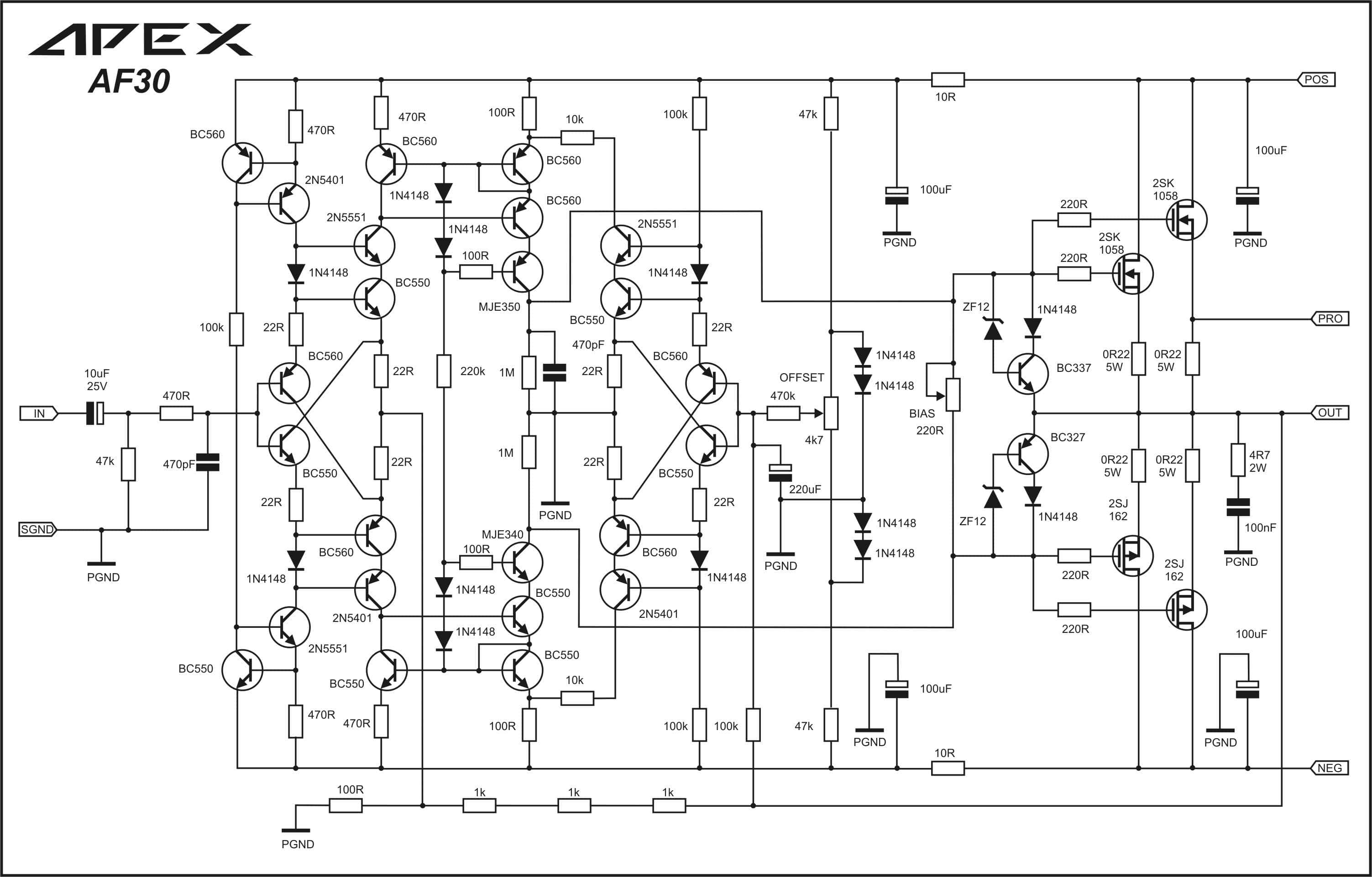

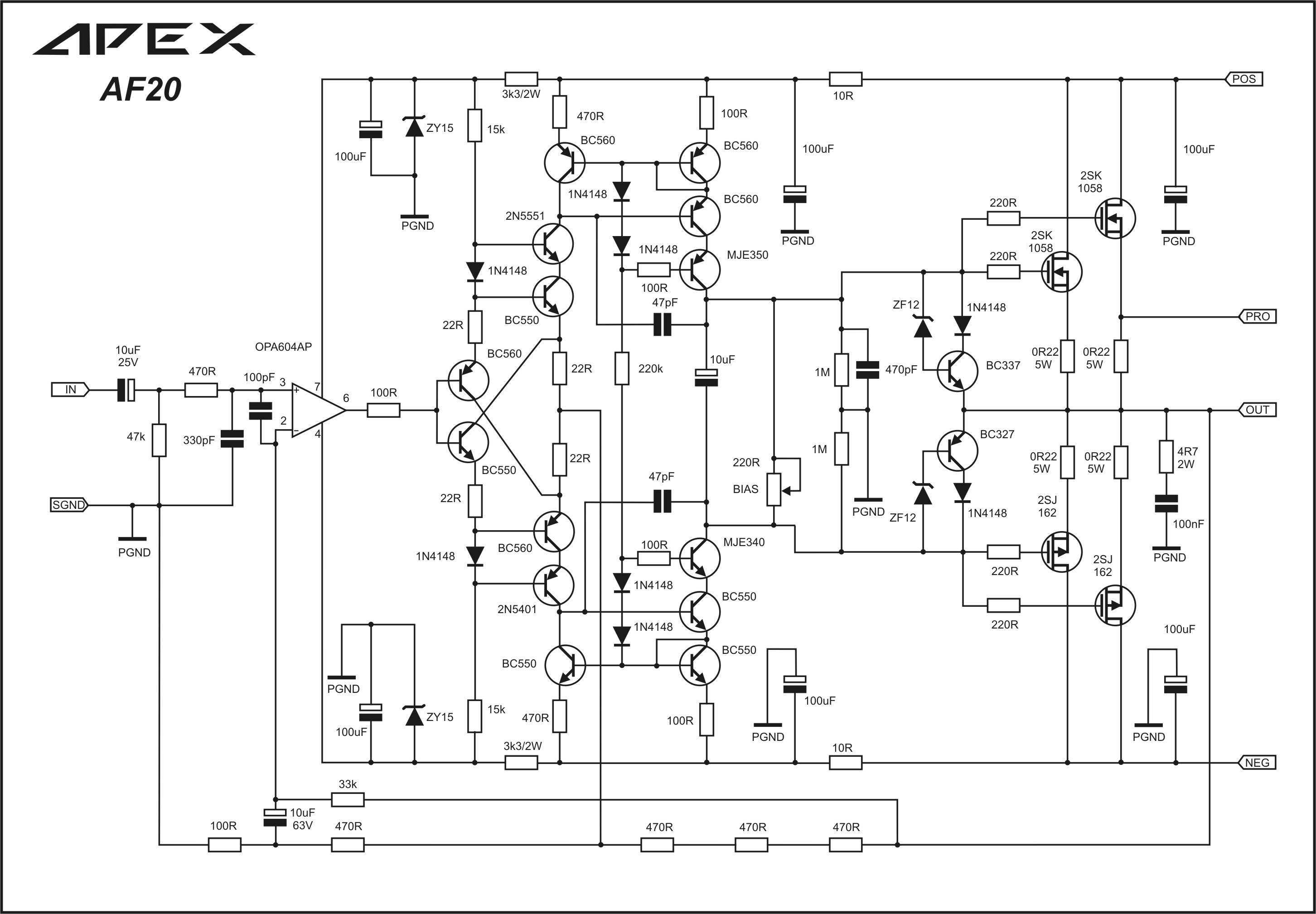

apexaudio Napisano Novembar 29, 2019 Share #255 Napisano Novembar 29, 2019 APEX AF20 Link to comment Podeli na ovim sajtovima More sharing options...

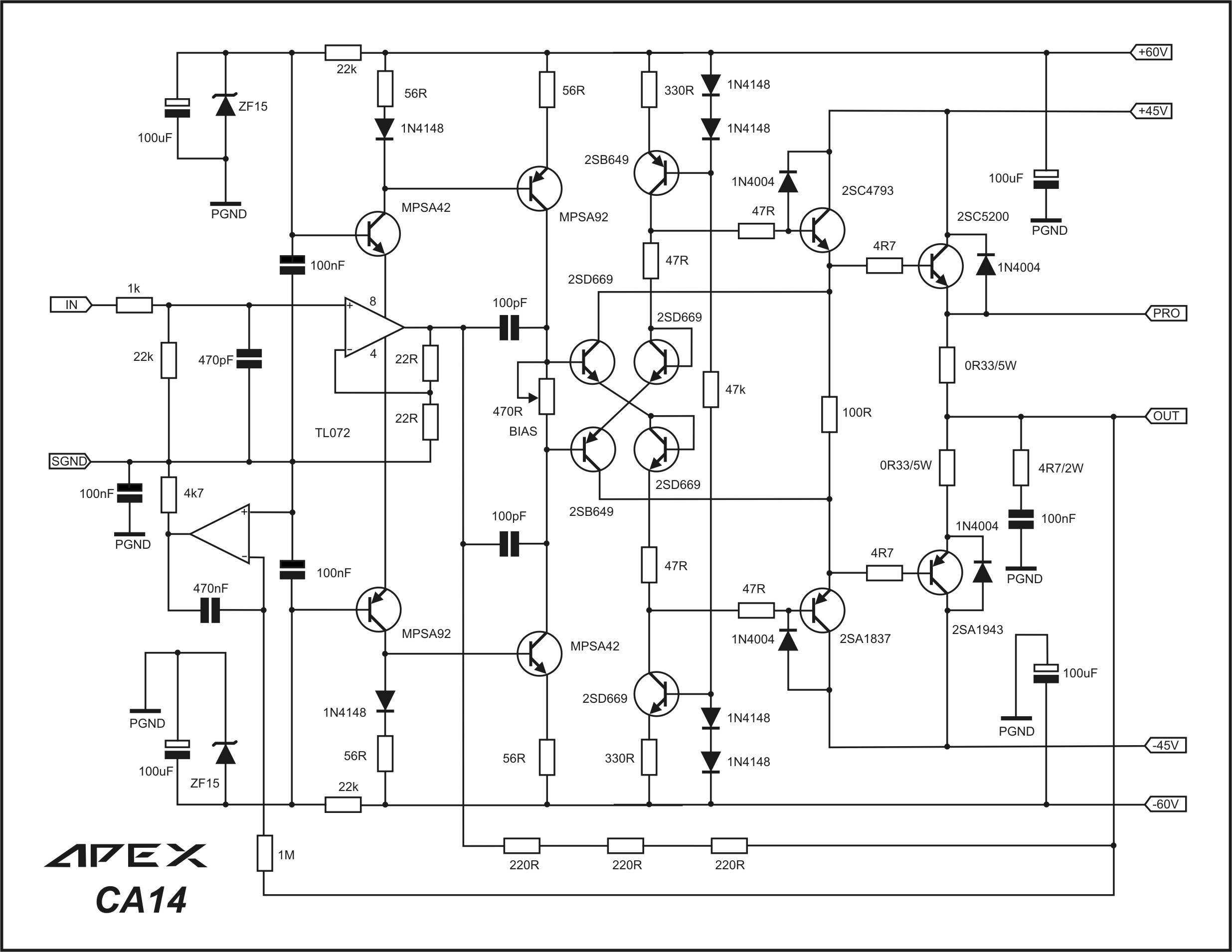

apexaudio Napisano Decembar 2, 2019 Share #257 Napisano Decembar 2, 2019 CA14 John Coltrane je reagovao/la na ovo 1 Link to comment Podeli na ovim sajtovima More sharing options...

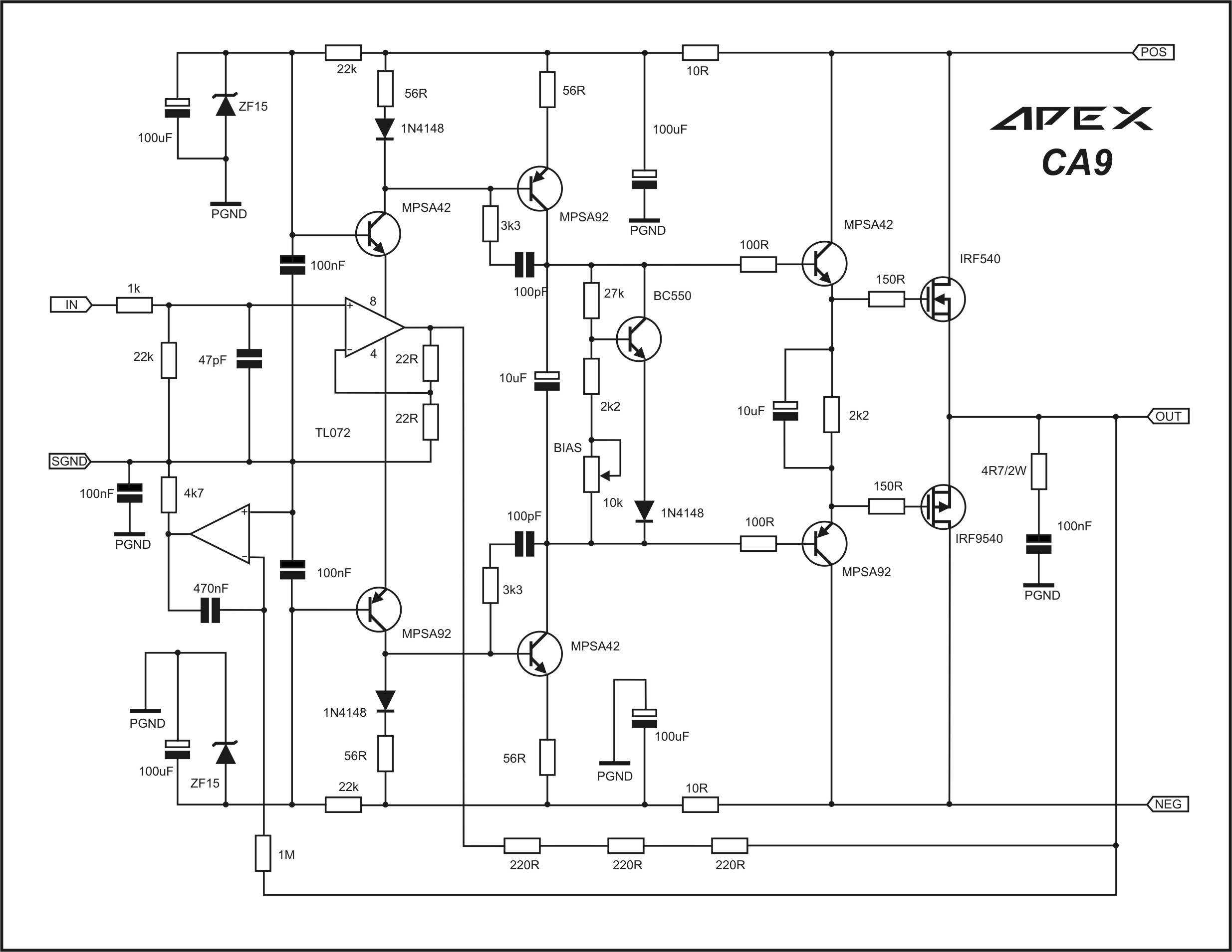

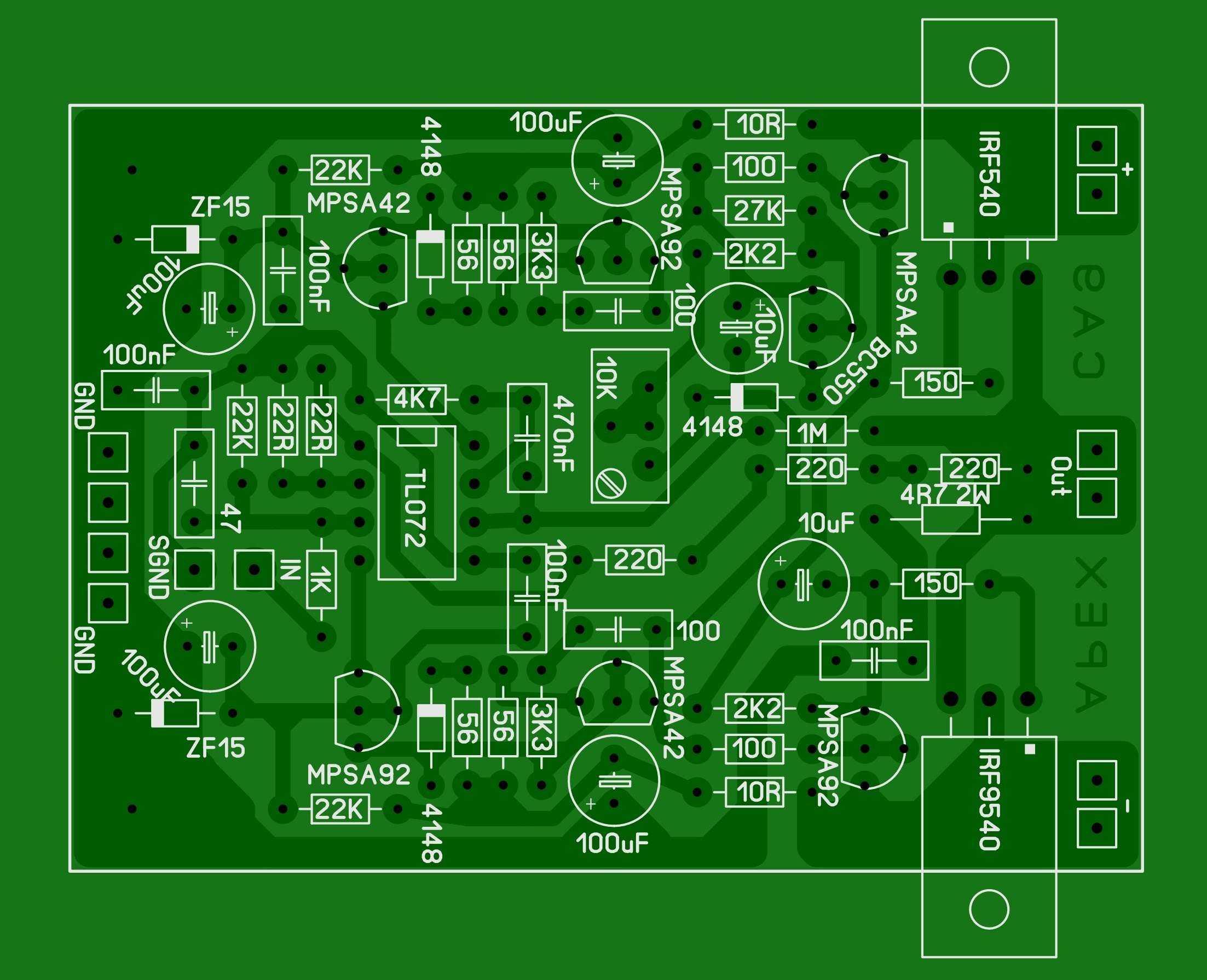

apexaudio Napisano Decembar 4, 2019 Share #258 Napisano Decembar 4, 2019 CA9 PCB Link to comment Podeli na ovim sajtovima More sharing options...

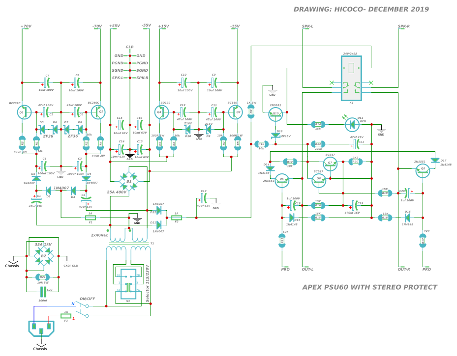

apexaudio Napisano Decembar 4, 2019 Share #259 Napisano Decembar 4, 2019 PSU60 umetnicki nacrtana sema John Coltrane je reagovao/la na ovo 1 Link to comment Podeli na ovim sajtovima More sharing options...

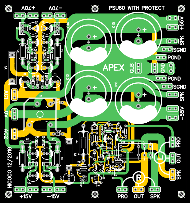

apexaudio Napisano Decembar 9, 2019 Share #260 Napisano Decembar 9, 2019 PSU60 PCB Link to comment Podeli na ovim sajtovima More sharing options...

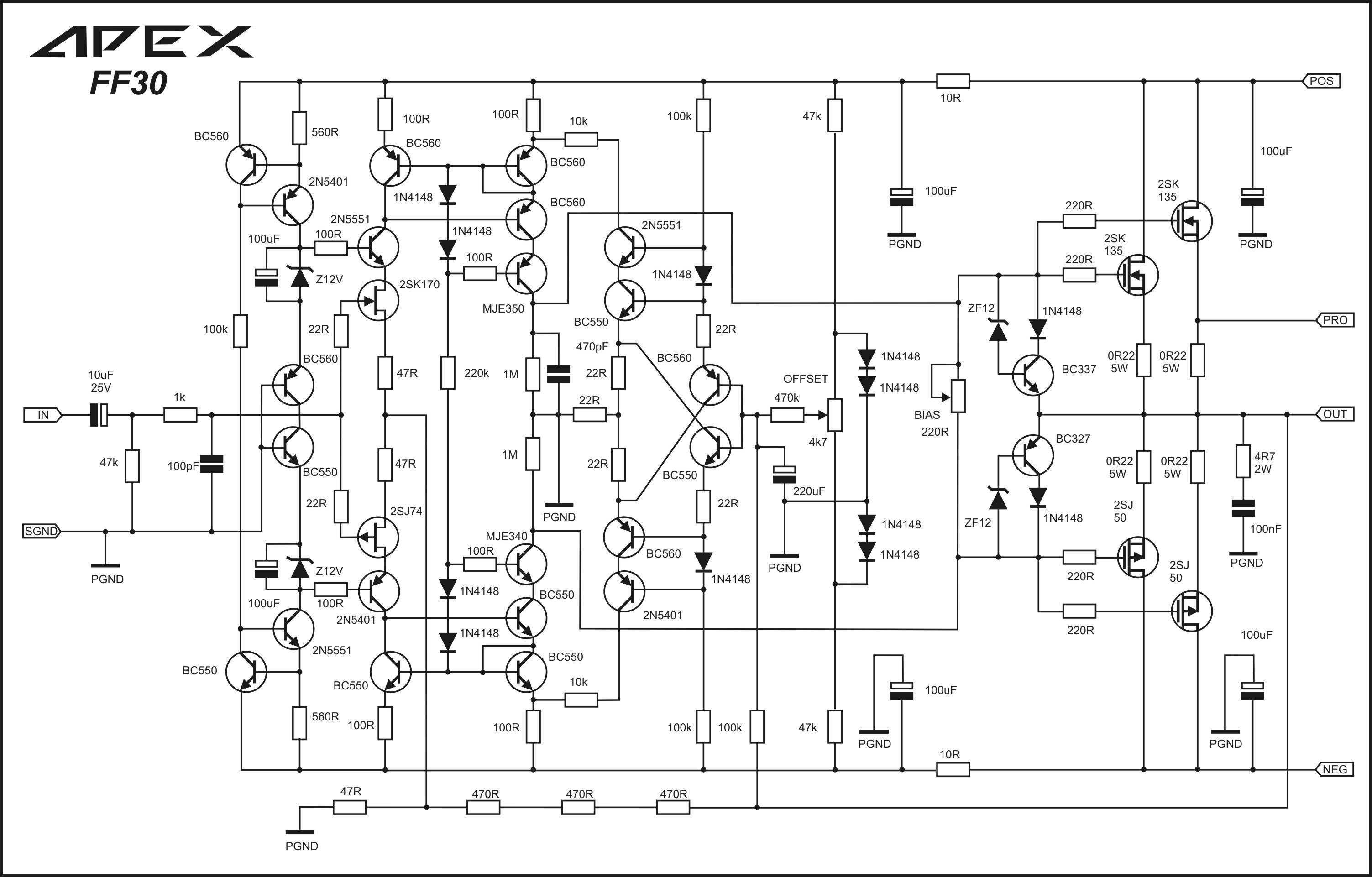

apexaudio Napisano Decembar 9, 2019 Share #261 Napisano Decembar 9, 2019 FF30 John Coltrane je reagovao/la na ovo 1 Link to comment Podeli na ovim sajtovima More sharing options...

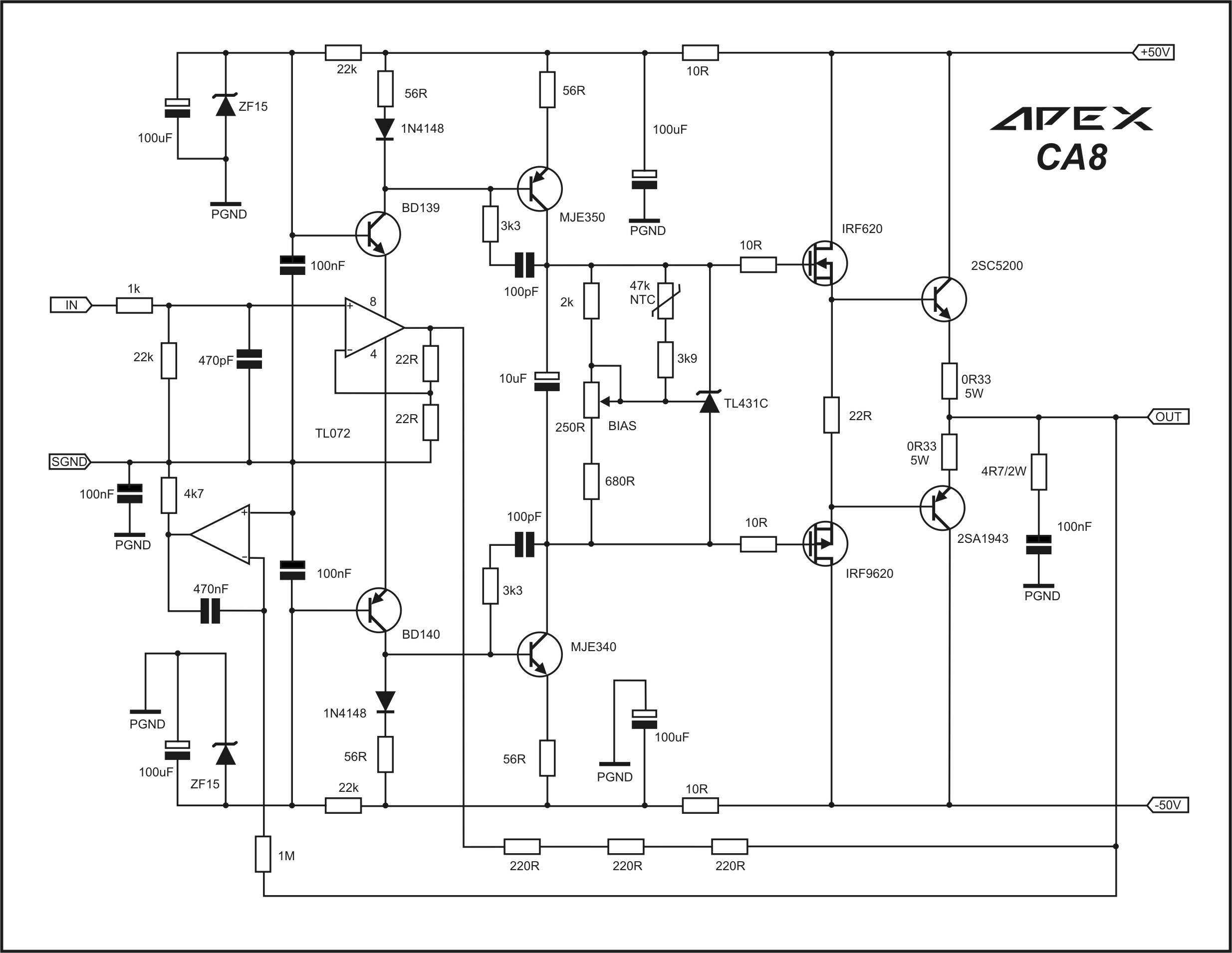

apexaudio Napisano Decembar 16, 2019 Share #262 Napisano Decembar 16, 2019 CA8 Link to comment Podeli na ovim sajtovima More sharing options...

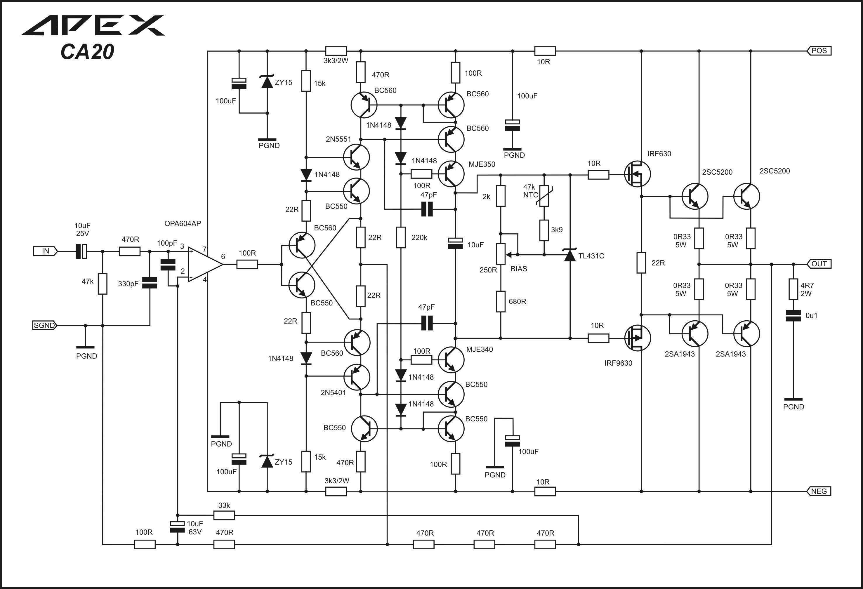

apexaudio Napisano Decembar 19, 2019 Share #263 Napisano Decembar 19, 2019 CA20 Chusso and John Coltrane je reagovao/la na ovo 2 Link to comment Podeli na ovim sajtovima More sharing options...
apexaudio Napisano Januar 17, 2020 Share #264 Napisano Januar 17, 2020 CA9 John Coltrane je reagovao/la na ovo 1 Link to comment Podeli na ovim sajtovima More sharing options...
