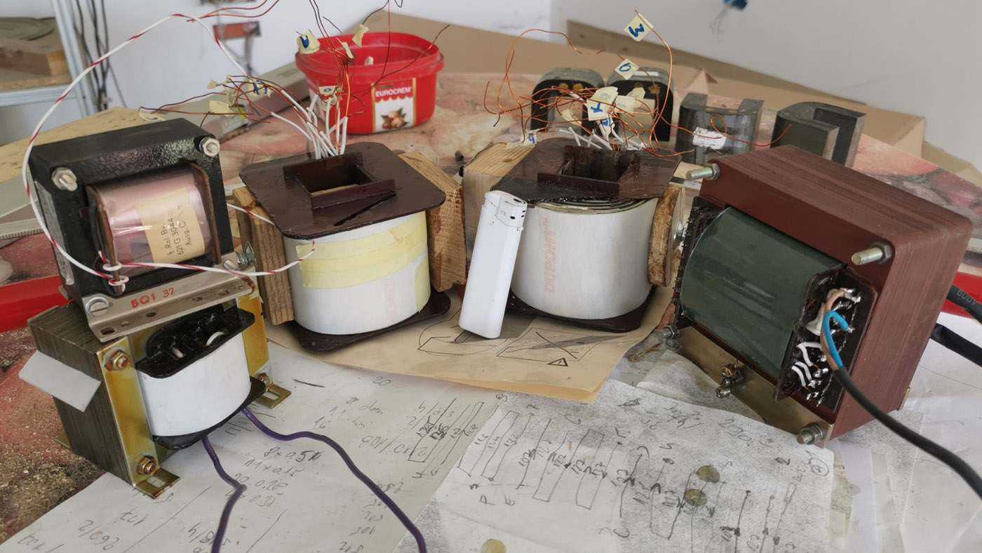

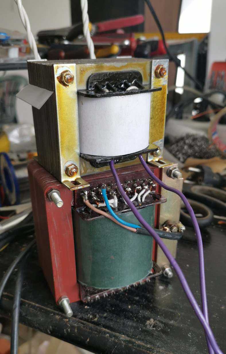

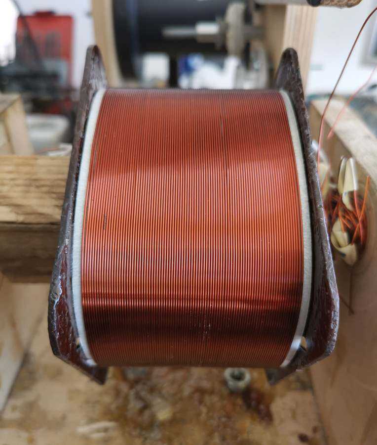

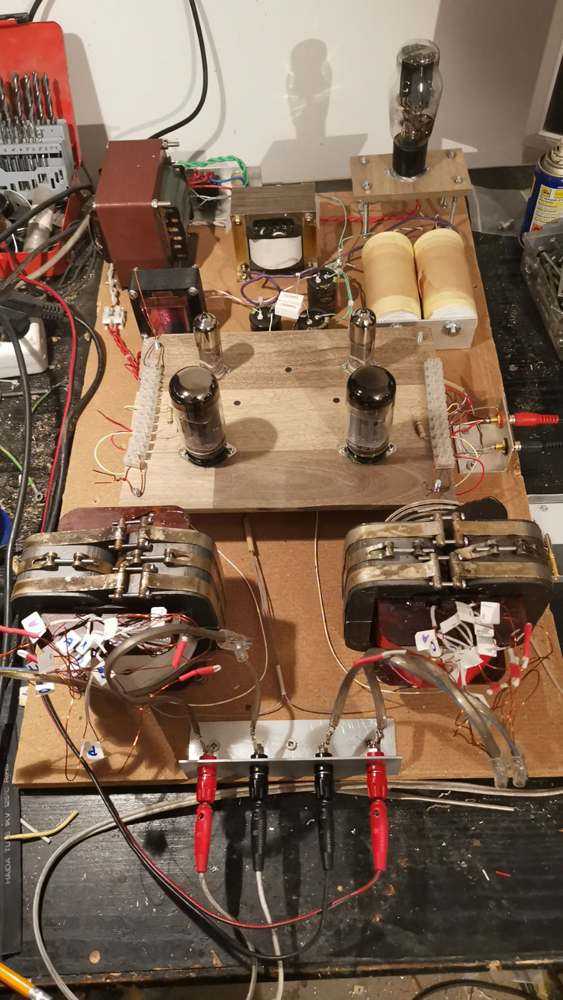

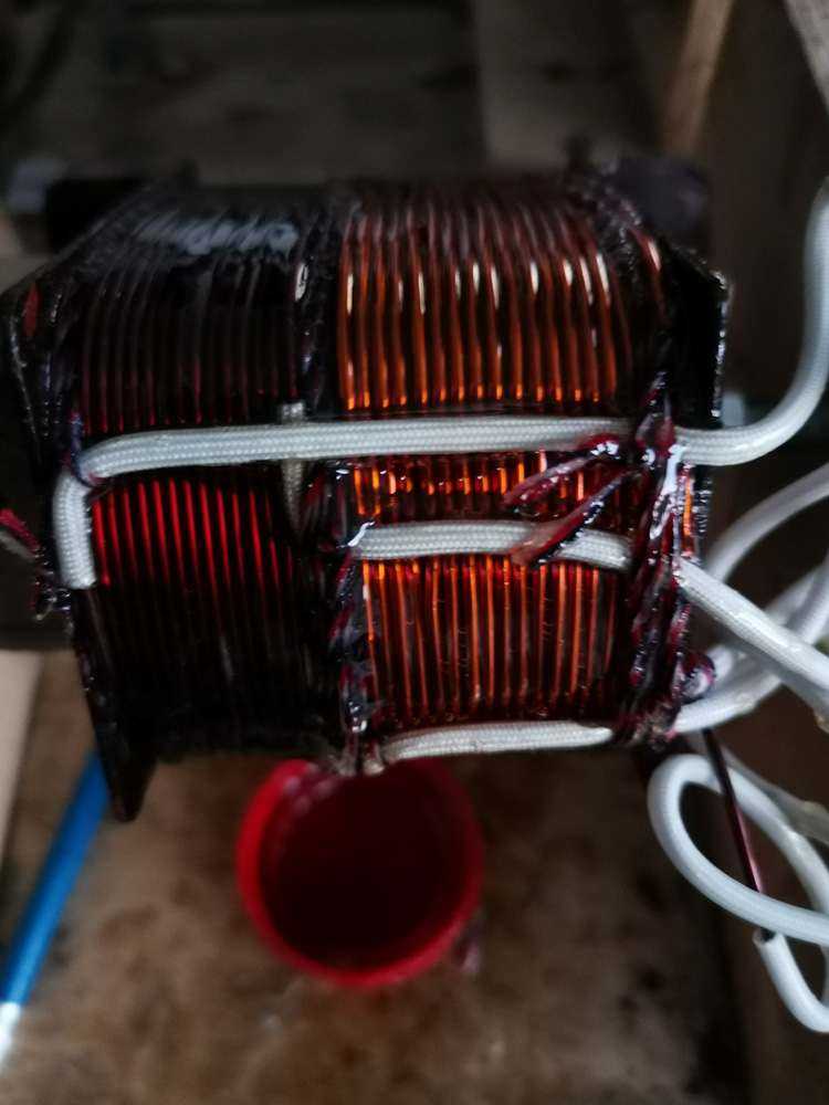

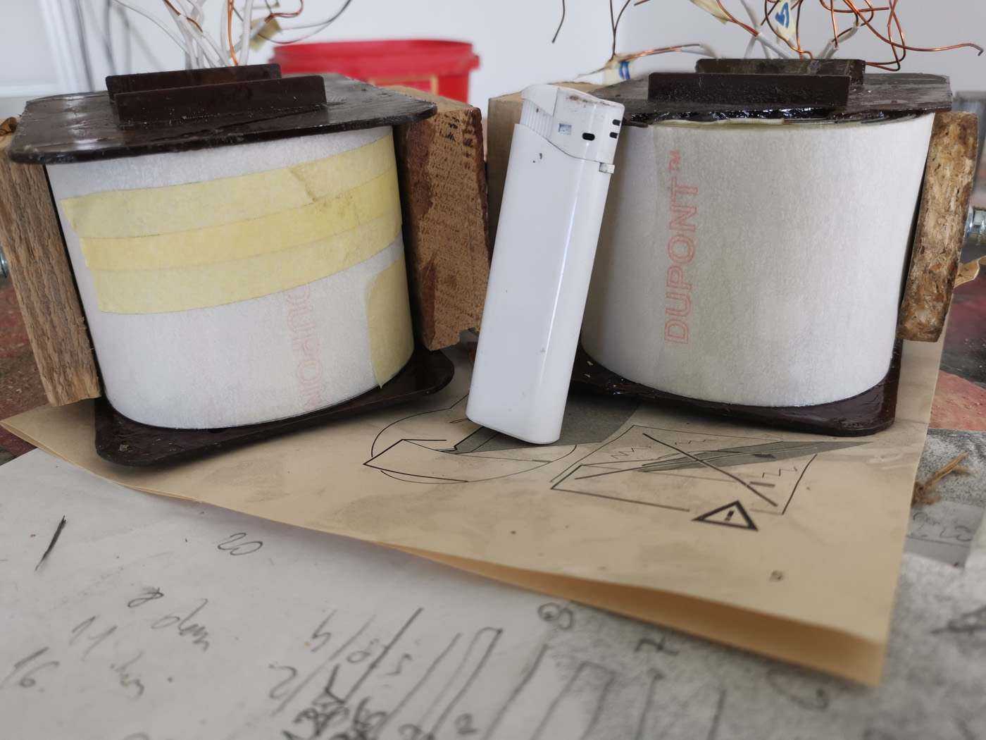

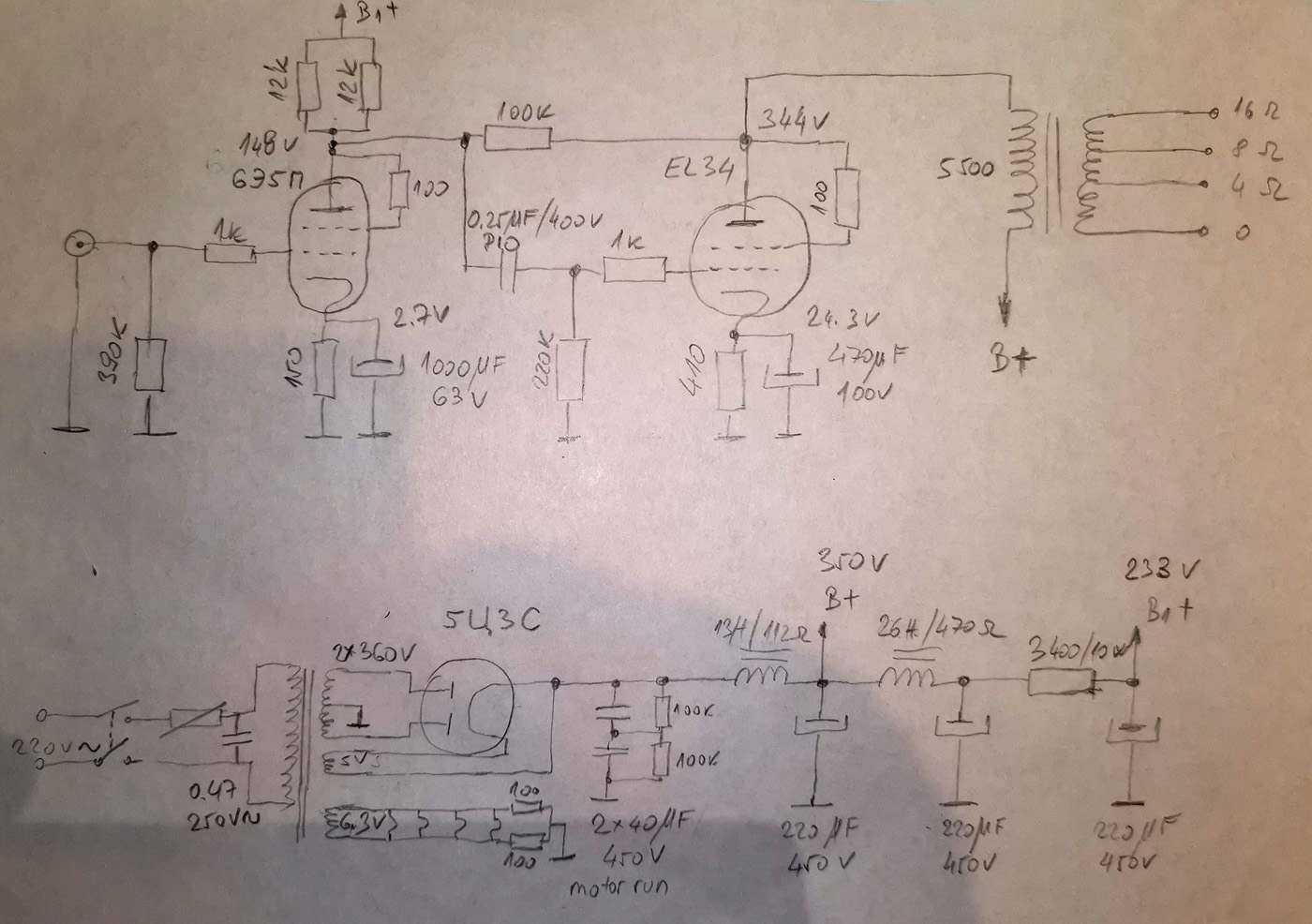

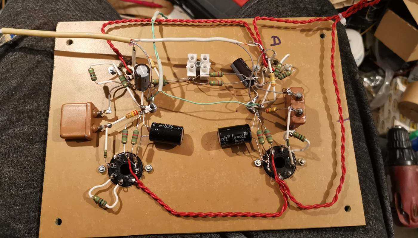

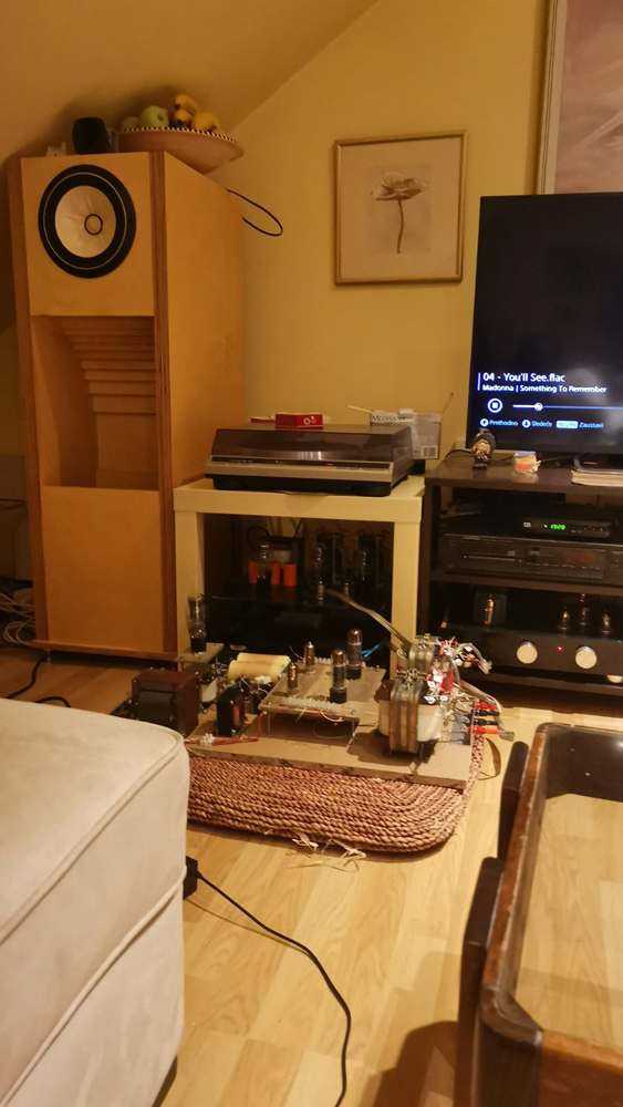

djmilicic Napisano Septembar 13, 2020 #1 Napisano Septembar 13, 2020 Dugo se razmišljalo na ovu temu - single ended sa EL34 u triodnom spoju sa 6Э5П, isto u triodnom spoju, na ulazu. Izlazni trafo je impedanse 5500 oma - primar i moguće konfiguracije sekundara od 4, 8 i 16 oma. Od gvožđa se namotalo sledeće: prva prigušnica 13H/112oma, druga je iz furde i zadužena je za "peglanje" napona za ulaznu cev, mrežni trafo 350-280-0-280-350V 200mA, 5V 4A i 6.3V 4.5A. Izlazni trafoi su na dvostrukom C-jezgru SM130B. Radna tačka izlaza je predviđena na 350V i 62mA. Ulazna cev je biasovana na oko 16mA. Morao sam staviti Schade povratnu spregu jer je bilo previše visokih (ja ih nisam primetio, ali ćerka sa mladim uvetom je rekla da "ubijaju"). Posle intervencije dala mi je zeleno svetlo. Standarnda izvedba na "daski" i laminatu kao i svaki prototip. Na kraju - šema trenutnog stanja. Prvi utisci su vrlo povoljni i jako sam zadovoljan. Čekam da ulazne cevi malo "odgore". Jedina mana je težina (samo špulna izlaznog trafoa teži 1.4 kg). Beli_Ninja, vinko, Ikaro and 11 ostalih je reagovao/la na ovo 6 5 3
dunavko Napisano Septembar 14, 2020 #3 Napisano Septembar 14, 2020 mozda paralelno sa el. u katodi staviti i neki blok od par uF.pa jel morala bas ta p.sprega,zar se to toliko culi visoki da smetaju.zar nije to moglo nekako drukcije da se resi?
djmilicic Napisano Septembar 14, 2020 Autor #4 Napisano Septembar 14, 2020 pre 45 minuta, dunavko reče mozda paralelno sa el. u katodi staviti i neki blok od par uF.pa jel morala bas ta p.sprega,zar se to toliko culi visoki da smetaju.zar nije to moglo nekako drukcije da se resi? Ja ionako nisam čuo, al mladi šišmiš jeste. Možda dok ulazne lampe ne odrade određen broj sati.
драган Napisano Septembar 14, 2020 #5 Napisano Septembar 14, 2020 Mozda dodati neki RC clan paralelno primaru.
blaidd Napisano Septembar 15, 2020 #6 Napisano Septembar 15, 2020 pozdrav! pohvala na pojacalu, posebno na trafoima (kao i u drugim objavama). svaka cast. meni je komplikacija zamjena sarafa/nosaca ili odmotati/domotati par navoja grijanja, na gotovom (mreznom) transformatoru ?
