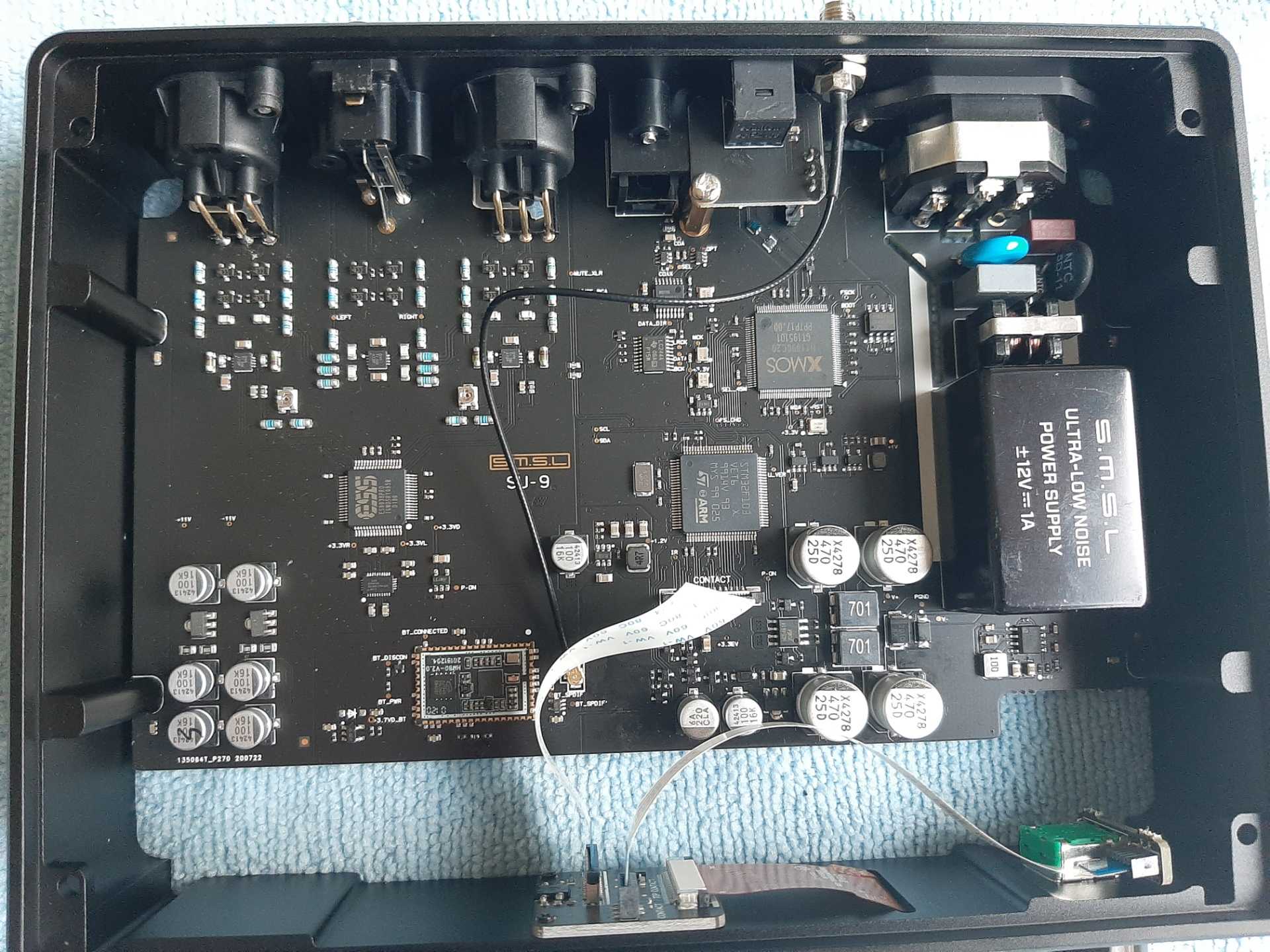

Gledaj da izbegneš uređaj koji na istoj PCB ima  integrisan  Bluetooth5.0.
Na koji način su izolovali 2.480 GHz u tako malom kućištu ?
Gledaj našta liči unutra
antenski kabl putuje kroz celo kućište - deo gde su primopredajnički tranzistori nije okovan - pa bolje moj Mikrotik ima urađen taj deo :prankster2:

Pogledaj kako se izoluje po PS-u predajnik.
Sa obe strane ima metalni okov od mumetala
Ovde je postavljena štampa za to - ali nije stavljeno
Predviđeno je ali štede na delovima :prankster2:

Ovo ti je dokaz da je smsl su9 jedna gologuzija

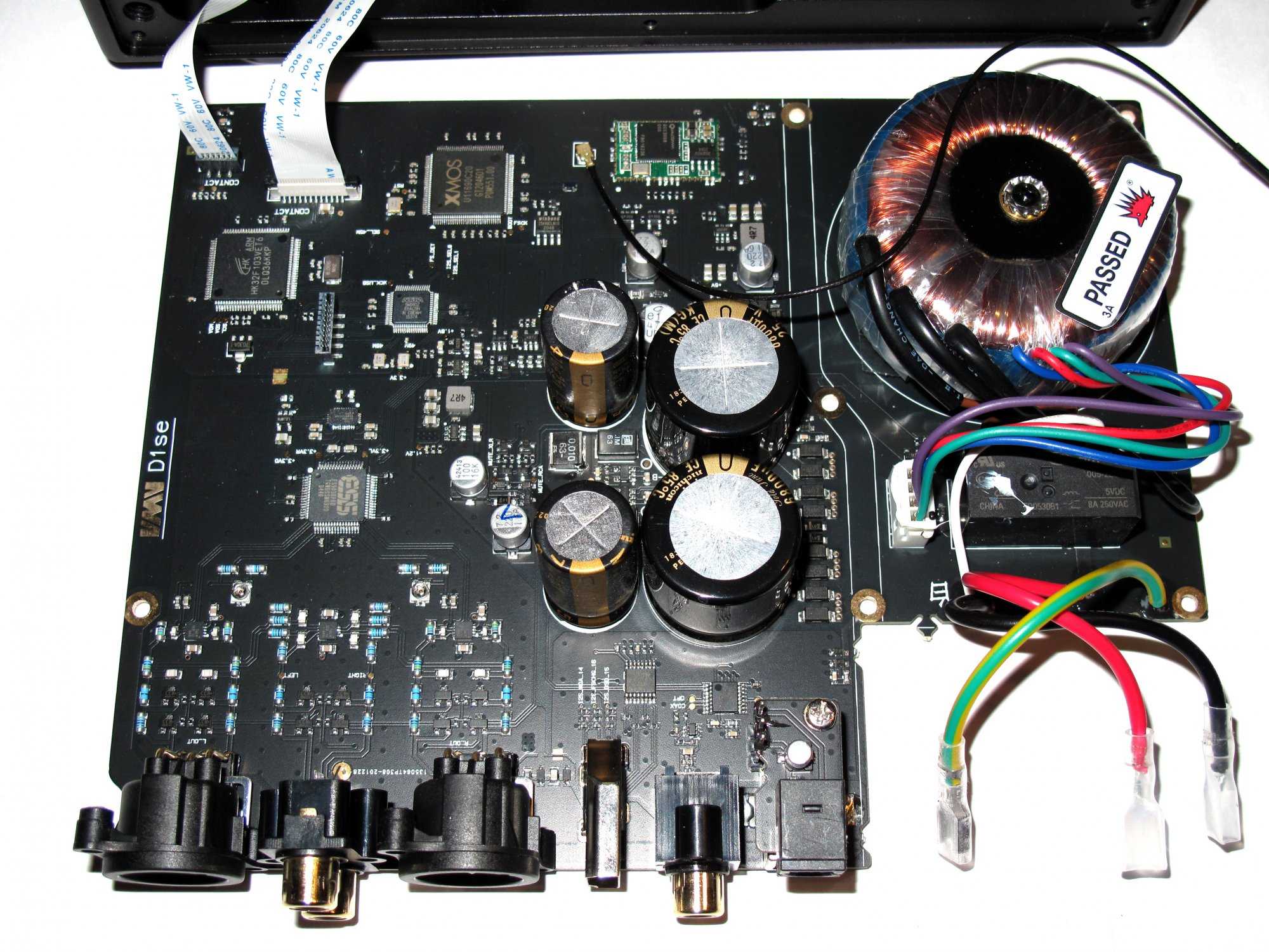

A SMSL VMV D1SE?
Uvek tražiš šta je unutra. Kakav je raspored delova
Ne izgleda loše ali ipak mi se više sviđa SMSL SU8

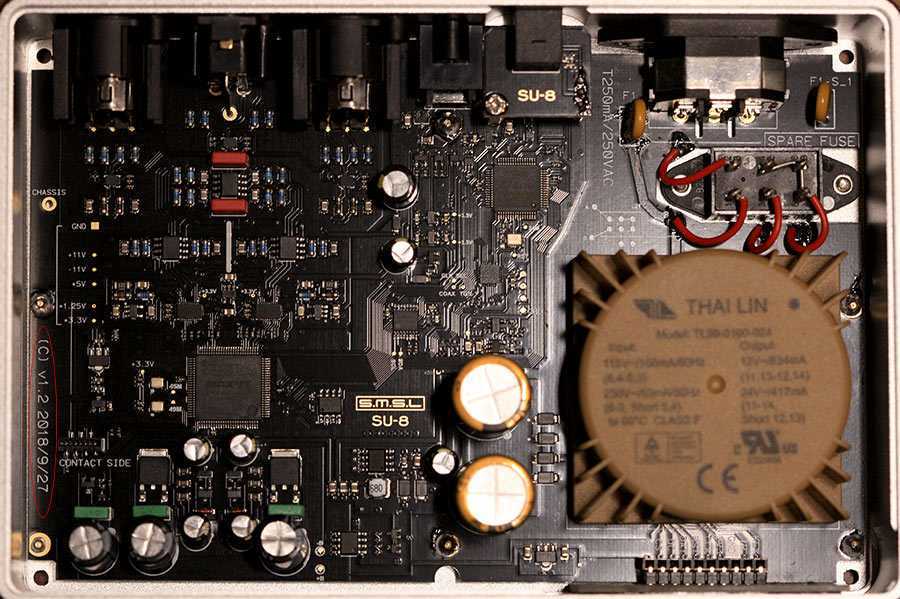

Najbolje je urađen SMSL SU8

Pogledaj koju simetriju ima od naponskih kondezatora - preko duplog ispravljačkog dela - pa dupli DAC čip
pa dupli analogni izalaz - još ima WIMA u izlaznom OP
Naravno da sam saglasan sa Vama jer ja o tome stvarno ništa ne znam, no SMSL SU8 ima ES čip i to baš inferioran koliko shvatih.
