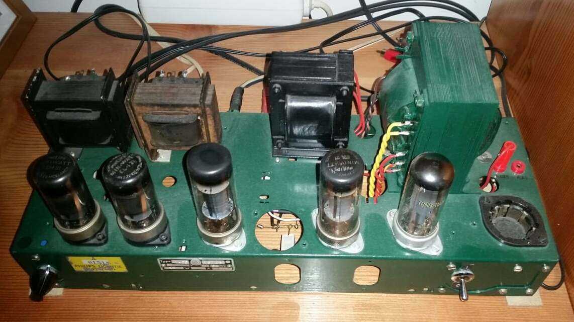

blaidd Napisano Septembar 8, 2020 #1 Napisano Septembar 8, 2020 pozdrav! da se predstavim preko jednog od pojacala koje sam napravio... sto je vrijeme vise prolazilo neke stvari su postale obavezne: - sve elektronke naprijed, trafoi iza, ostalo ispod. - sva podnozja ista (sto i dokekle uvjetuje boju/raspoznavanje pojacala: ...na koju boju podsjeca Loktal?...zelenu...?!?) -boje svih zica prema RTMA (malo modificirano) - svi dijelovi (uklj. sasije) skupljani godinama na raznorazne nacine...s cim imam, s tim klimam... Kod ovog je mrezni trafo od RIZ 63x radia (izvrstan za SE do max ukupne anodne struje cca 120 mA), izlazni takodjer razni Ei..., svi otpornici 2W osim katodnih izlaznih i ispravljanje 5+ W, prigusnica (obavezna) motana. Svira ugodno, mali brum s kojim se uvijek mucim ali ne zamaram...radim to za sebe iz strasti i hobija (napravio SAM, svira, SVIJETLI...) BANAT, Woland, djmilicic and 8 ostalih je reagovao/la na ovo 5 4 2
Beli_Ninja Napisano Septembar 8, 2020 #2 Napisano Septembar 8, 2020 Molim te izoluj te kontakte na trafoima jer 'oce struja kill
blaidd Napisano Septembar 8, 2020 Autor #4 Napisano Septembar 8, 2020 pre 7 časa, Beli_Ninja reče Molim te izoluj te kontakte na trafoima jer 'oce struja kill ne, tako mora biti ?. nema pipanja dijelova...samo ako proslijedim nekome na slusanje onda (ipak) izoliram lakom za nokte...
Beli_Ninja Napisano Septembar 8, 2020 #5 Napisano Septembar 8, 2020 Ma samo da ne bude gospodine ta struja nije opasna to samo pecne
vladd Napisano Septembar 8, 2020 #6 Napisano Septembar 8, 2020 Dobar rad, majstorski cvrst, a oni koji se plase struje, neka se igraju sa baterijama
