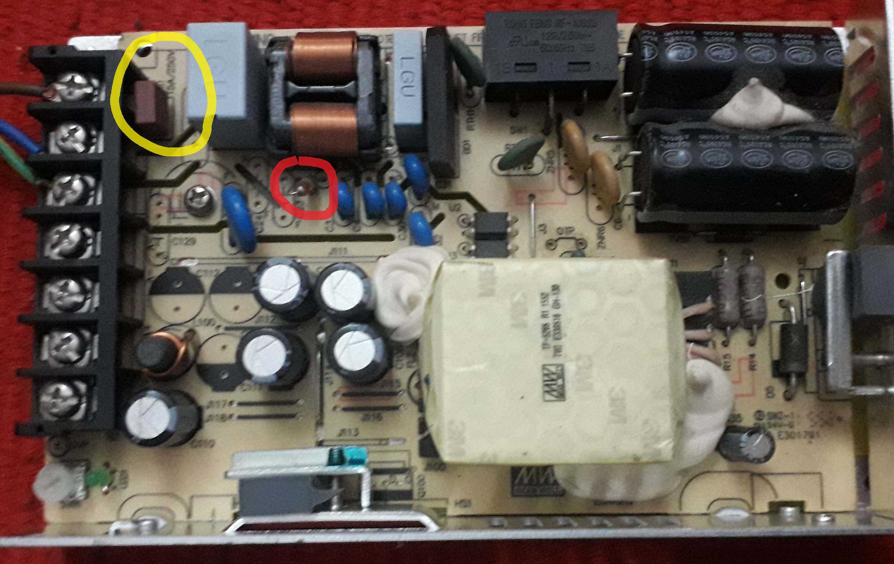

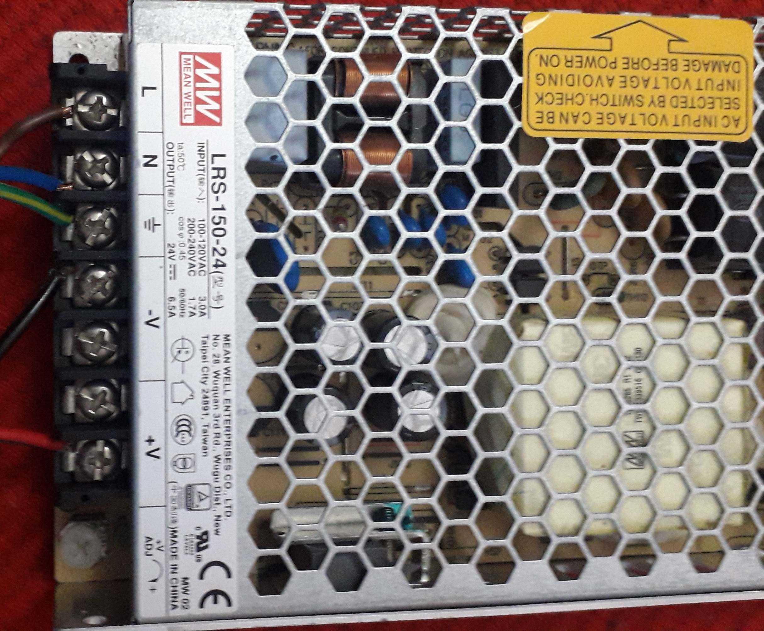

Jbga, ne radi... stajalo jedno godinu dana, pre radilo lepo goneci tda d -class  pojacalce. Sad sam ga prepakovao u novo kuciste, ali instrument daje 0L izmedju V+ i V-... umesto 24V kao pre.Dal je u nekom protect modu ili je gecrkt... Ima li neko iskustva? (Posto ja nemam...)

Probaj da pomeris trimer levo-desno pomalo, da nije oksidisao.
U principu videti da li je osigurac zdrav, ako nije, onda redom, grec, elko ili dva, tranzijent supresori za zastitu prenapona, oni se vidno rascvetaju ali naprave kratak spoj...pa sve do tranzistora i drajverskog kola.

Pise da ima overload protecion ali bi trebalo da proradi po ponovnom ukljucivanju... a ne vidim sta mogu manuelno da resetujem, ni gde mu je osigurac...

Vrteo sam i trimer za podesavanj izlaznog napona, skljocnuo par puta preklopnik za ulazni napon (dok je bilo iskljuceno iz struje... ) ...i nista. Ovo ostalo sto Vlad rece prevazilazi moje ultraskromno neznanje, tako da...nznm sta da radim, da kupim novo ?

Osigurac braon kocka okruzena zutim, pise i struja, sta je ovo sto je zaokruzeno crveno, mutna je slicka.

Ne treba da se vatas sa strujom, vec preko pipalica.
Izmeri napon na glavnim, ulaznim elektrolitima...da li dopire struja do bojnog polja.
Mozda pristize preko fiksnog otpora ili NTC-a, ako ima ulazni rele za preklapanje doticnog...pa ako je taj cvrcak zveknuo, nema kretanja...nekako mi se radja sumnja na ono zaokruzeno crvenim......osigurac ntc pa grec...da li naizmenicnih 230 stize do greca, pa na dalje....
'Naci, instrument u sake....na 1000V dc, 750V ac pa kreni...od kondova ka ulazu....

Popravljeno !
Ili bolje da kazem - proradilo samo...:to_pick_ones_nose2:
Uzo da merim, 160V  na elektrolitima, prebacio na AC i pipao relej -zaokruzeno zutim- 0V. Ajd reda radi da proverim izlaz, kad ono 24V ! Skljocnulo samo...Evo sviri. Fala bogu, i kolezama Vladd i Zenki na savetima... .
