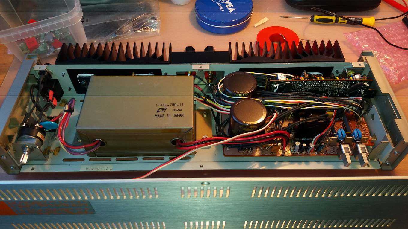

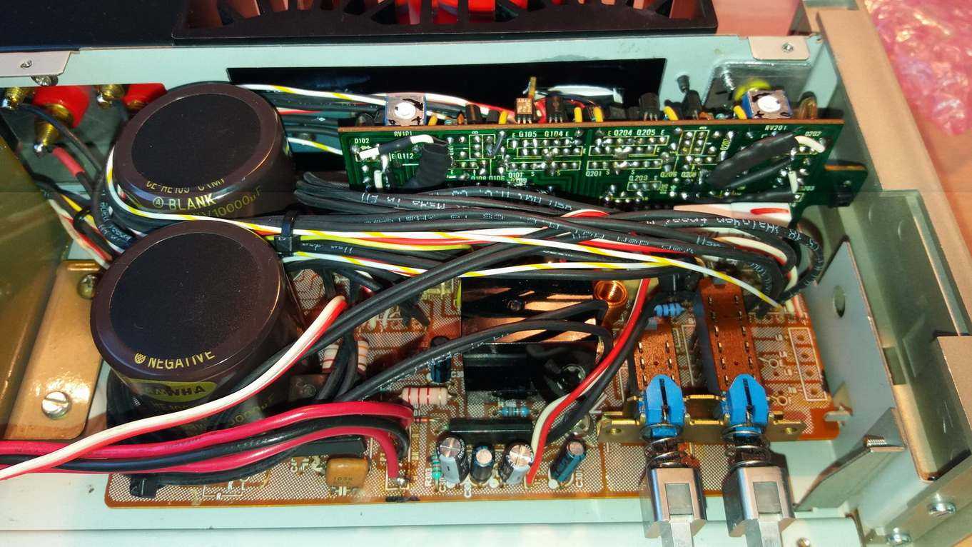

NIXIE Napisano Avgust 24, 2020 Autor #67 Napisano Avgust 24, 2020 Biće SONU, mislim da ima takva firma, ko NYKE i slično. Eliminisao sam onaj krš od žica, ostale su ove do dioda za mirnu struju, do LED na prednjem panelu i do termoelementa za zaštitu od pregrevanja (ima i to zamisli, na jednom hladnjaku). Menjana je žica po žica, ali opet... nikad se ne zna da li će mu prijati tolike izmene. Nesic je reagovao/la na ovo 1

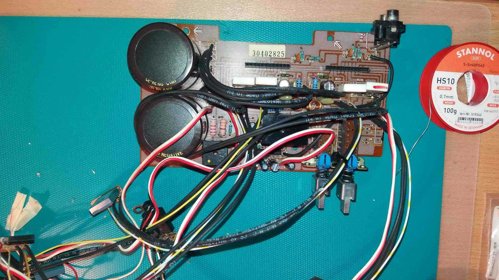

NIXIE Napisano Avgust 26, 2020 Autor #70 Napisano Avgust 26, 2020 Zamenjeni otpornici na velikoj PCB, zalemljeni svi preostali delovi, sve prelemmljeno što je ostalo u funkciji, ostaje još mala PCB i sklapanje. Ide nekako. djmilicic je reagovao/la na ovo 1

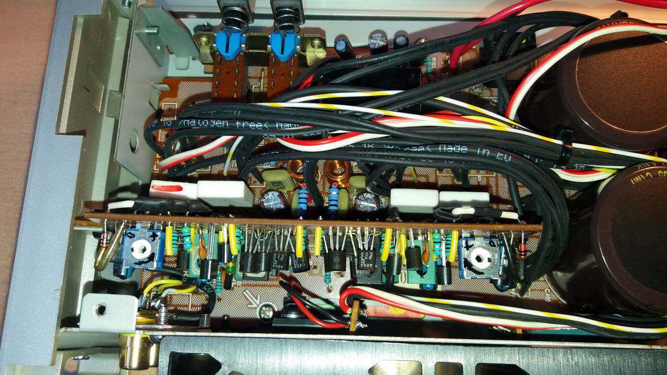

NIXIE Napisano Septembar 1, 2020 Autor #73 Napisano Septembar 1, 2020 On 7.8.2020. at 19:23, Gosha reče Ove diode što si zaokružio, tri kom. zenerki 1,3V u direktnom smeru, ukupno izmereno 3,8V, hoću da zamenim jer deluju nepouzdano. Lepak je na jednoj izazvao koroziju i pucanje žičice koja je vrlo tanka, ko zna šta je sa ostalima. Osim toga dodiruju emiterske otpornike kad ubodem ovu PCB u glavnu. Razmišljam o dve alternative koje imam pri ruci, 5-6kom. 1N4148, ili dve crvene LED koje imaju svaka oko 1,9V. Po šemi su predviđene po dve zenerke 1,9V u direktnom smeru (D108/109 i D110/111) oznaka MV-203V ali nisu one stavljene nego dva paketa sa ove tri. I to je dodato naknadno, od nekog serijskog broja, jer nema mesta na PCB za te diode. Možda mogu samo da ih izbacim, koliko vidim imaju neku dodatnu zaštitnu funkciju jer su paralelno vezane current limit tranzistorima.
Gosha Napisano Septembar 2, 2020 #74 Napisano Septembar 2, 2020 Stavi paket od 6X1N4148 i ne brigaj mnogo. Te diode u normalnom radu ne provode, imaju zastitnu funkciju, da ogranice max bias u ekscesnim situacijama.

NIXIE Napisano Septembar 2, 2020 Autor #79 Napisano Septembar 2, 2020 Sad sam ustanovio da imam 30kom. 1N4148, biće dovoljno. Ispada da 6kom. na red daju oko 3,6V po instrumentu na nekoj mizernoj struji, biće to dobro. Imam 3mm zelene led, dva kom. na red daju 3,86V ali max. struja kod LED mi deluje mala za ovu namenu tako da idu 1N4148 jer imam 75mA.
vladd Napisano Septembar 2, 2020 #80 Napisano Septembar 2, 2020 Ali po I/V krivoj, na oko 75-80mA 1N4148 ce da vaspostavi oko 1V pad napona, pa ih probaj na struji pri kojoj ce da rade. Ako je varirajuca struja na toj poziciji, varirace i pad napona i to ne beznacajno. https://www.vishay.com/docs/81857/1n4148.pdf

NIXIE Napisano Septembar 2, 2020 Autor #83 Napisano Septembar 2, 2020 Pre sat vremena, vladd reče pa ih probaj na struji pri kojoj ce da rade. Teško to da mogu da znam, ali sigurno nije velika struja jer je veliko strujno pojačanje driverskog i izlaznog stepena. Mislim da pojačalo apsolutno može i bez njih da radi u bezbednoj zoni, sve dok se normalno koristi. One limitiraju struju kroz izlazne tranzistore na oko 8A, mnogo brže od zaštitnih tranzistora koji su usporeni pomoću RC. Sve to je tu samo zato što su slabi strujno izlazni.
vladd Napisano Septembar 2, 2020 #84 Napisano Septembar 2, 2020 Pa ne znam sta da ti kazem, osim da obratis paznju, sta se stiti i kako ce da se ponasa ovo sto planiras. 6 dioda, ako pogledamo datasheet(druga strana, I/V kriva) i cak i da zanemarimo onoliki proizvodni rastur(granicu rasipanja- skaterovanja), u praksi je znacajno manji, na 6 dioda mozes da ocekujes pri maloj struji 3,6V, a pri 100mA recimo izmedju 4,8 i 6,6V, zavisno od ponasanja svake diode, s tim sto je sam rad, kada se dostigne minimalnih 3,6V, krece uvecana struja, pa se granica podize, pa u tim nekim opsezima, i nema nikakvog limitiranja posto se diode aktivno ponasaju, ali zato dolazi do variranja, neke vrste modulacije signala.. Sto ce reci, do 3,6V nece biti uticaja, kada se prebaci taj napon, doci ce prvo do te kvazi modulacije i podizanja napona pod izmenjenim nagibom rasta, a na nekom skoro duplo visem naponu ce doci do otsecanja signala...sto je besmisleno...prakticno nema nikakve zastite na tih oko 3,6V
NIXIE Napisano Septembar 2, 2020 Autor #85 Napisano Septembar 2, 2020 Diode sam već stavio, jedino da skinem i turim LED ili da jurim zenerke. Ne očekujem ama baš nikakve probleme, osim toga postoji još jedna prekostrujna zaštita, samo malo sporija.

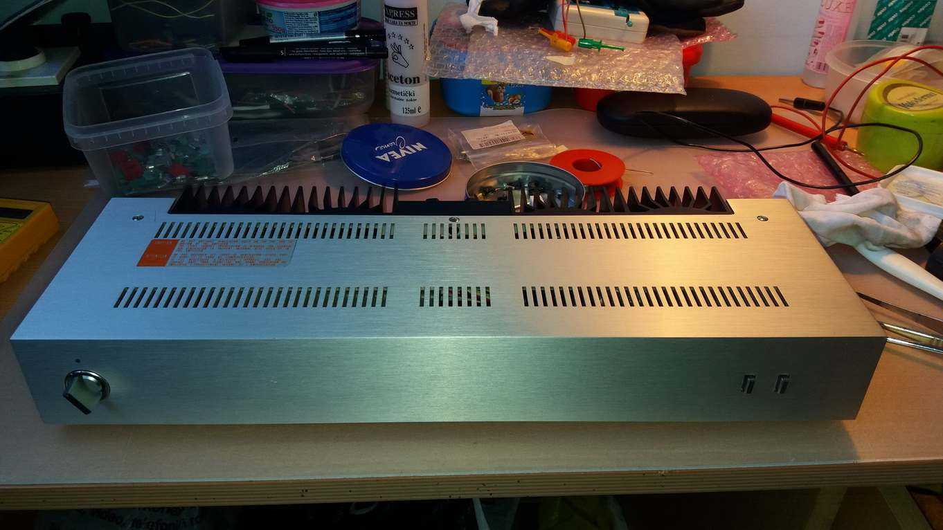

NIXIE Napisano Septembar 5, 2020 Autor #86 Napisano Septembar 5, 2020 I konačno finale, što bi rekao Čika Brka, zvuk je fantazija. Nema ama nikakve veze sa fabričkim uređajem. Potpuno čisto, 3D slika, detalji, prirodnost, potpuno sam iznenađen. Nije dobro baš kao LEACH, ali ne treba očekivati tako nešto od pojačalca 2x35WRMS. Jednostavno veliko pojačalo ima definiciju basa i kontrolu zvuka koju malo pojačalo ne može nikad imati. Ali srednji i visoki su mnogo čistiji i prijatniji nego pre, a basa ima dosta više nego u stock varijanti i sasvim je prihvatljivo kao pojačalo za umereno glasno slušanje. Pošto je odradilo tek nekih 3 sata, mislim da će to još sve malo da se popravi. Znači Sony+Toshiba+Samwha+VDH svira samo tako. Ukupna šteta po kućni budžet 7000din. Svira ko tranzistorsko, a jako je ko lampaš, bolje bi bilo da je obrnuto. Dosta toga je zamenjeno, izbačeno, prepravljeno, namlatio sam se ali nije mi žao. Dobio sam puno više nego što sam očekivao. Ne verujem da TDA7293 svira ovako lepo. Sad LEACH ide opet na kanal, nabavio sam VDH žica, a imam šta da slušam u međuvremenu. Mikorist, Nesic, predragm and 3 ostalih je reagovao/la na ovo 2 4
