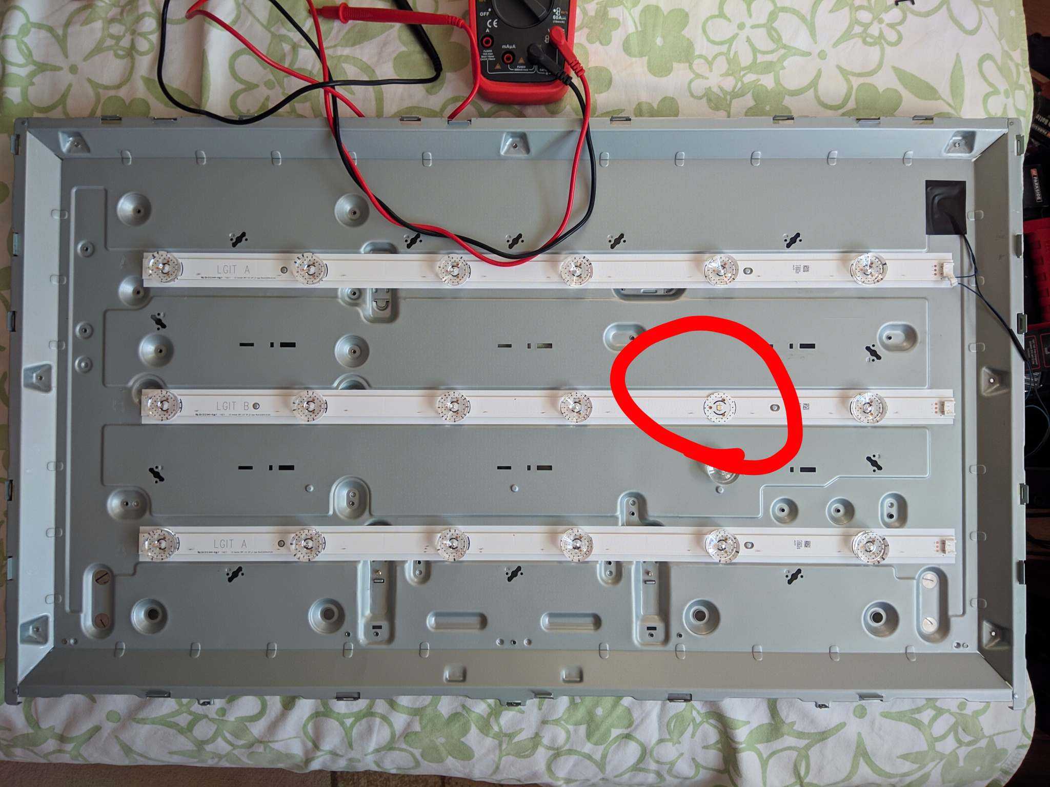

Nesic Napisano Jul 13, 2020 Share #1 Napisano Jul 13, 2020 Dobio od kolege TV iz naslova. Ustanovim da mu ne radi jedna dioda, te zato nije ni davao sliku (jedva se nazirala). Ukoliko se neko bakće ovim stvarima, otkupio bih jednu diodu da zamenim. Ne ulaže mi se u TV (menjanje traka), gotovo mi nije ni potreban. Ako se niko ne javi, ide TV kompletan za 40 eur u trenutnom stanju (ostatak kao novo, ja ga prvi otvarao i uzo mu nevinost). Link to comment Podeli na ovim sajtovima More sharing options...

guja011 Napisano Jul 13, 2020 Share #3 Napisano Jul 13, 2020 generalno se menja trakica, teško da ćeš odraditi zamenu kao da je oriđinal. Link to comment Podeli na ovim sajtovima More sharing options...
Nesic Napisano Jul 13, 2020 Autor Share #4 Napisano Jul 13, 2020 Biće bolje od originala [emoji56] Link to comment Podeli na ovim sajtovima More sharing options...
BANAT Napisano Jul 13, 2020 Share #5 Napisano Jul 13, 2020 Moze da se odradi `krpljenje`trake tako sto se sa neke isto takve ili slicne polovne LED trake odsece deo trake samo sa jednom ispravnom LED diodom , postavi na delu tacno iznad neispravne diode zalemi se i to je to , naravno stara neispravna LED dioda mora da se lemilicom skroz ukloni tako da nema nikakvih ostataka ,popravka obicno ne traje dugo jer su i ostale originalne diode `umorne` od rada ,obicno traju jos nekoliko meseci i onda opet samo ton sa crnim ekranom , najbolje je zameniti sve tri trake novima,tada ce taj TV raditi jos dosta godina pogotovu ako mu se nakon zamene traka u startu smanji nivo pozadinskog osvetljenja na 50-70% max. ps,nije lose proveriti i stanje ostalih LED dioda sa dve 1,5V baterije vezane na red (3V). Link to comment Podeli na ovim sajtovima More sharing options...
Nesic Napisano Jul 13, 2020 Autor Share #6 Napisano Jul 13, 2020 Tako sam i proverio, daju identično osvetljenje. Link to comment Podeli na ovim sajtovima More sharing options...
