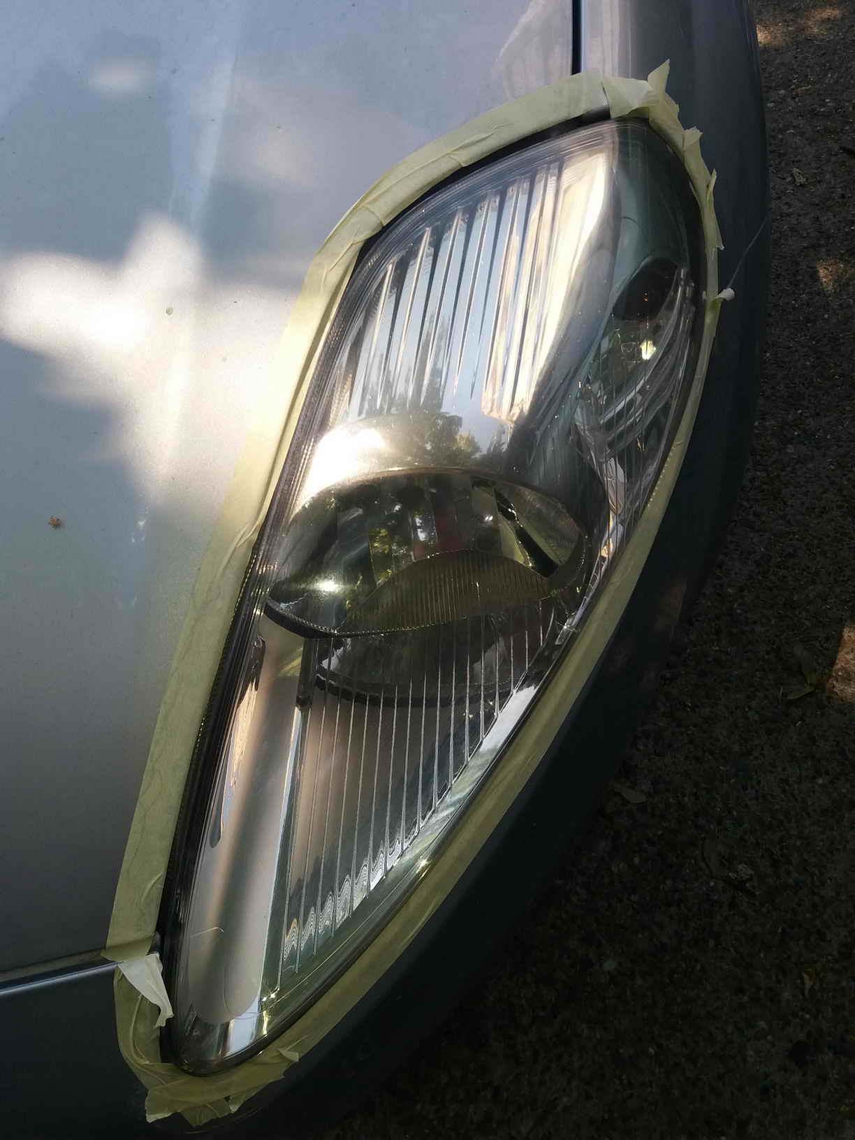

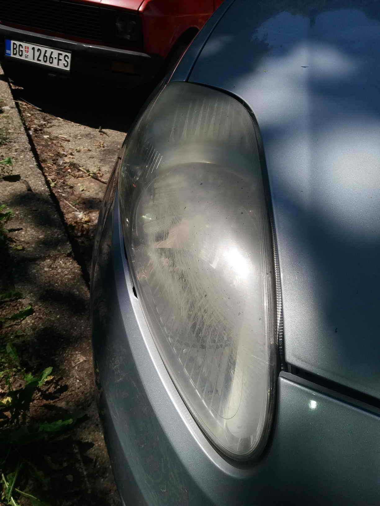

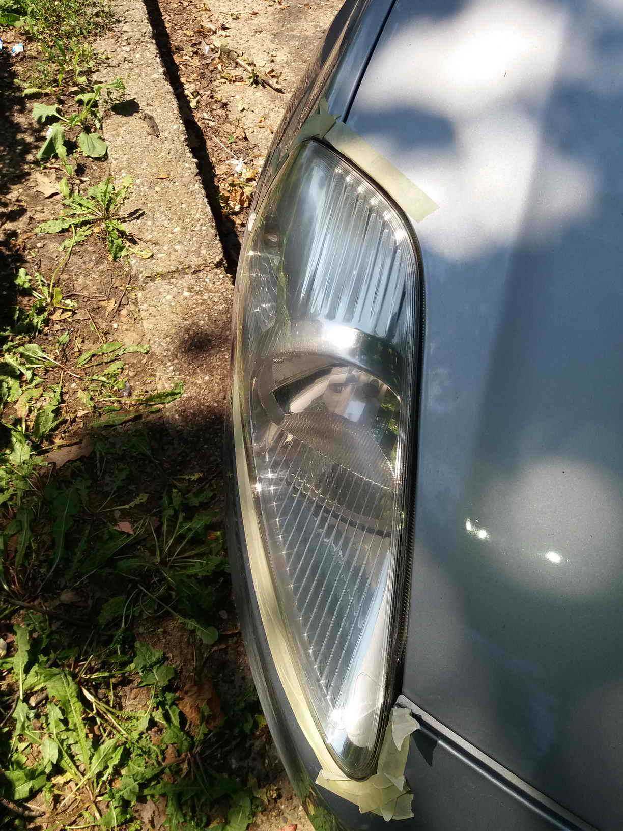

Slike sve govore. Po faru treba oko 20min sve zajedno, slobodoručno. Nisam šmirglao samo polirao, još ću naći K2 vosak da ih malo zaštitim mada piše da ova polir pasta ima neku zaštitu. Cena na buvljaku 400din, ima paste za 3 poliranja.  Da sam znao da treba uzeo bih i vosak, on je valjda 600din ali ima ga za cela kola. Voda se ne koristi, samo se očisti far pre poliranja pamučnom krpom i alkoholom. Za poliranje i glancanje koristio sam takođe pamučnu krpu. Ostalo je nekih ogrebotina, da se to skine potrebno je šmirglanje, ali to je previše posla a slabo se primećuje. Desni far je više požuteo (ali iznutra)  i to ne mogu sam da očistim. Možda može da se opere nečim i ispere destilovanom vodom, nisam se raspitivao.  Za teže slučajeve ide šmirglanje vodenom šmirglom 500-1000-1500-3000 pa besomučno poliranje.  Prošli put sam platio 2500din šmirglanje poliranje i zaštitu, i trajalo je godinu dana, više pare ne dajem za to.

Lepo to izgleda. Nisi probao prozirni lak u spreju, otporan je na uv i stiti povrsinu neko vreme.

Skupi su farovi. Da nisu stalno upaljeni, ne bi ovoga mnogo ni bilo. K2 uputstvo kaže vosak, sprej je uvek rizik. I ma i neka "keramička" zaštita, skupo, a traje isto godinu dana ili malo jače. Moderna kola sa LED dnevnim svetlima imaju manje takvih problema, nema grejanja, slabo se lepi prljavština. Stara kola sa staklenim farovima nemaju taj problem, ali im zato izgori reflektivni sloj jer su fizički manji farovi i više se greju. Bez zaštite ovo neće dugo trajati, vidim da neki poliraju pastom za zube, ali to kratko traje.

Probaj prvo samo poliranje bez šmirglanja. Ako nema ogrebotina (samo posivelo od vremena) biće najverovatnije dovoljno. Pritisak umeren, de ne pukne.

Najviše su se zamutili dok je padala ona žuta kiša, non stop sam se vozikao, ugrejani farovi, sve se to zalepilo, beton. :D
Ovo na tvojim farovima, ništa šmirgla samo polir pasta. Kod mene je bilo 5x gore.

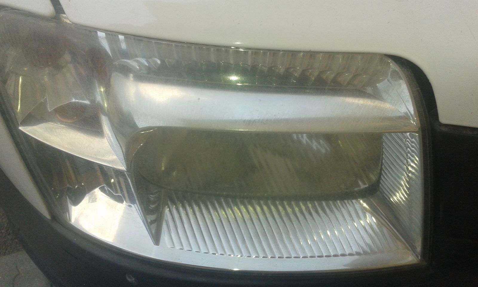

E ovaj sam uzeo prozirni, predvidjen je i kao zastita bakra, i za preporuku je

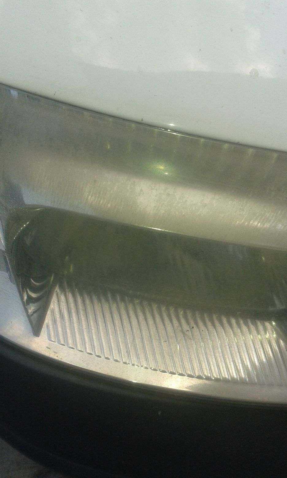

Evo nakon 15 min trljanja(ko snasu), em sam gola voda, efekat je vidljiv, ali ipak mora smirgla, kao da ga je urnisao neki pesak ili ona cetka za pranje.
