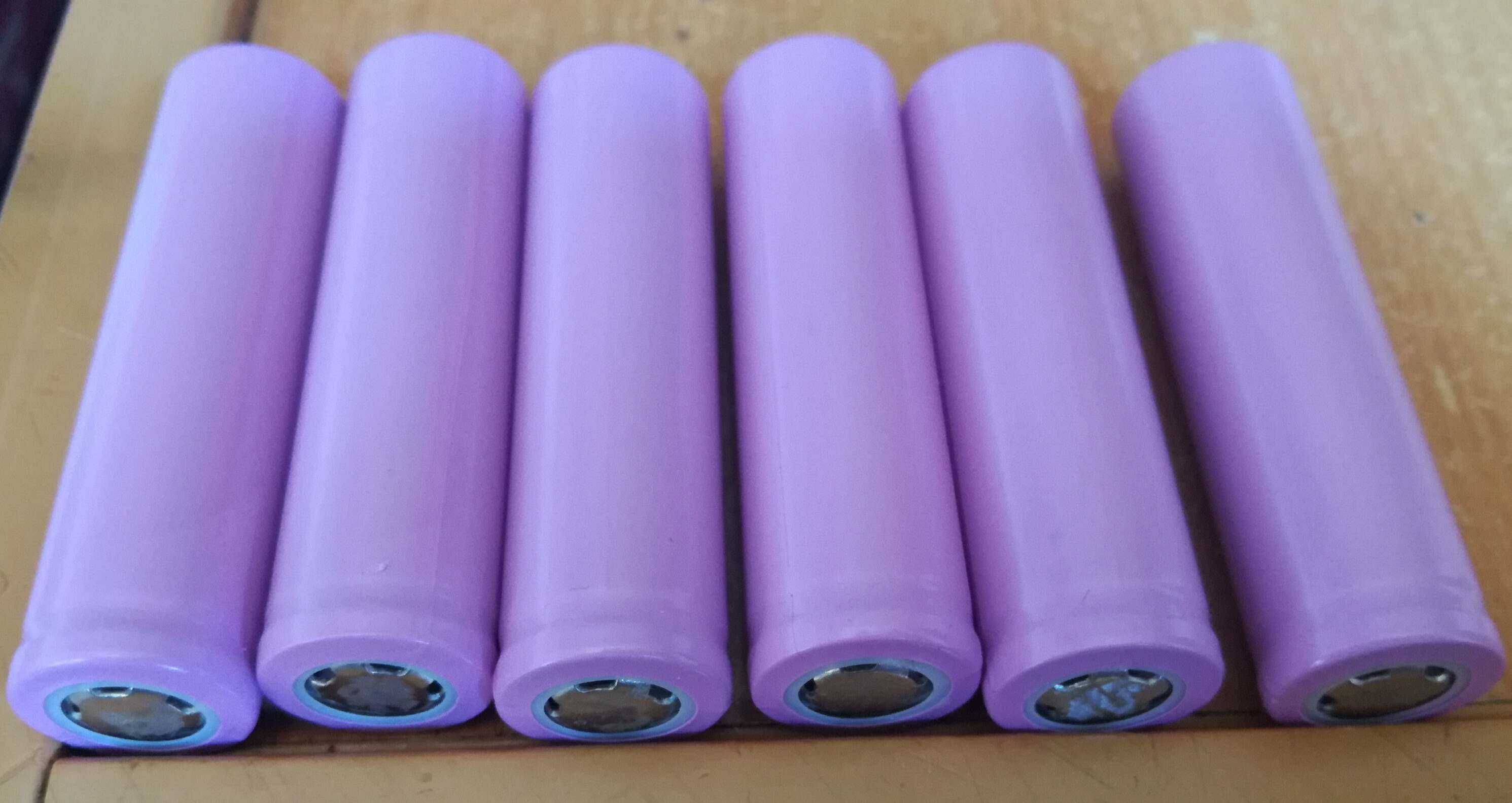

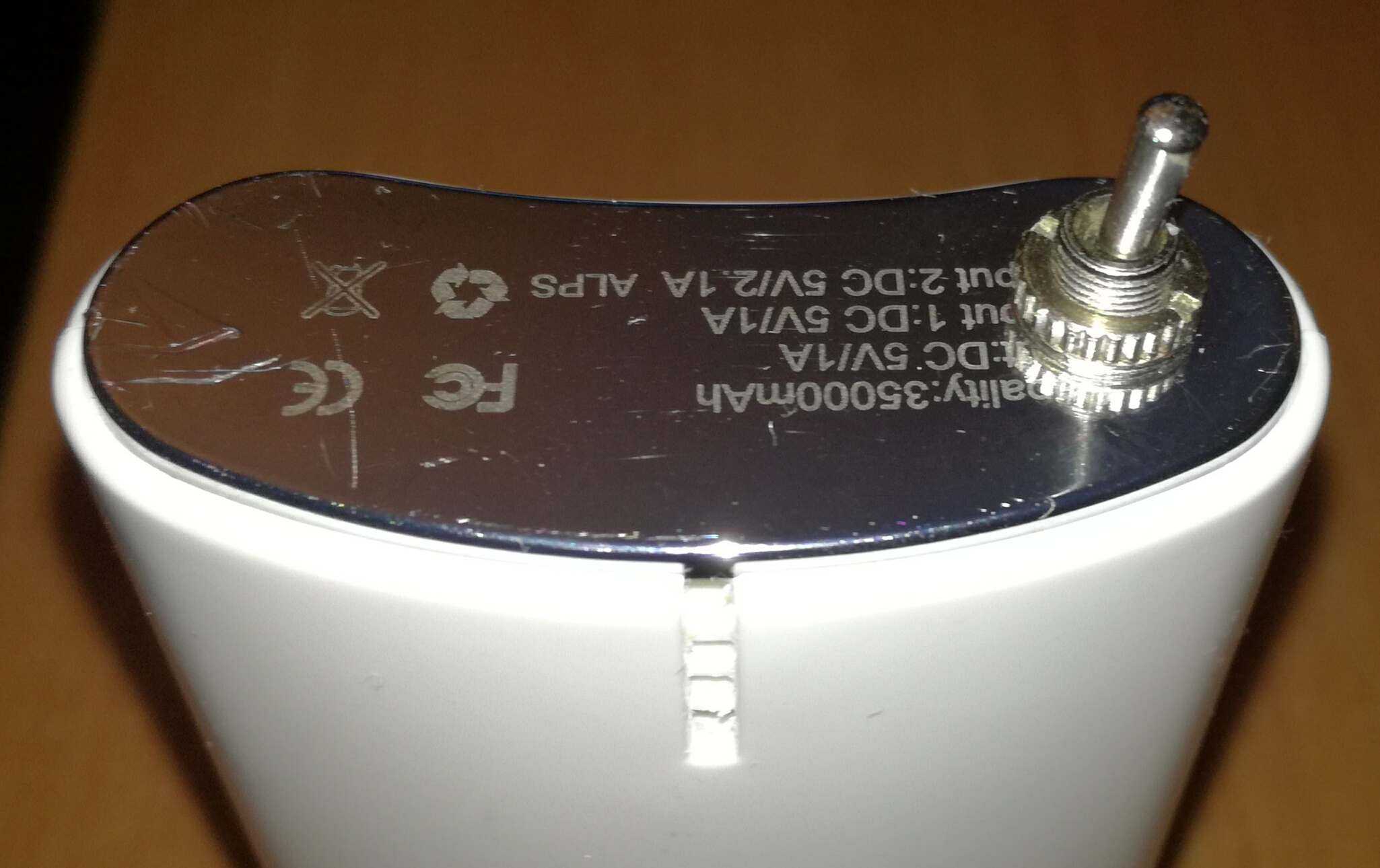

@revox Po mojoj slobodnoj proceni tu ima 4 baterije formata 18650 po otprilike 1500mah, znaci 4x1500mah=6000mah

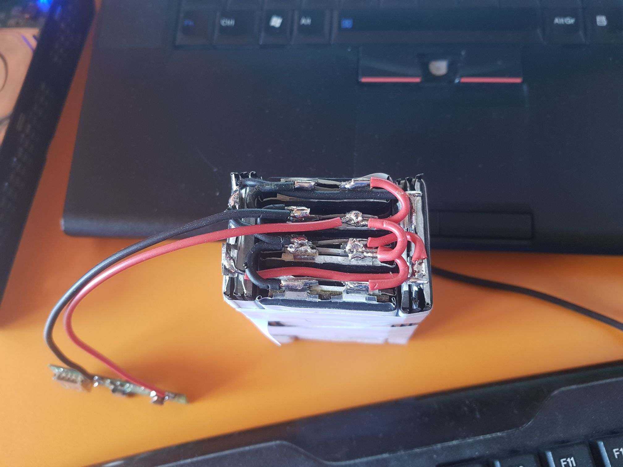

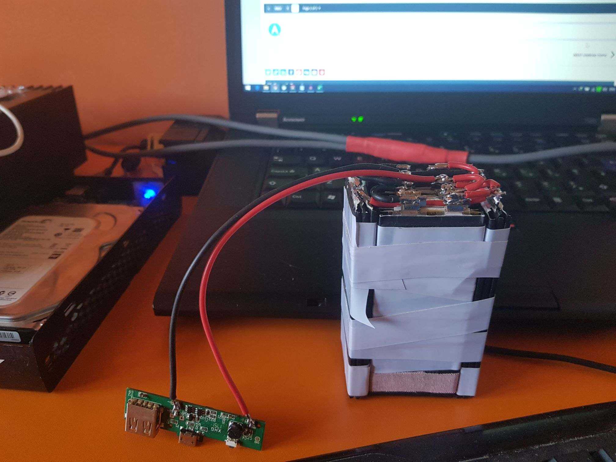

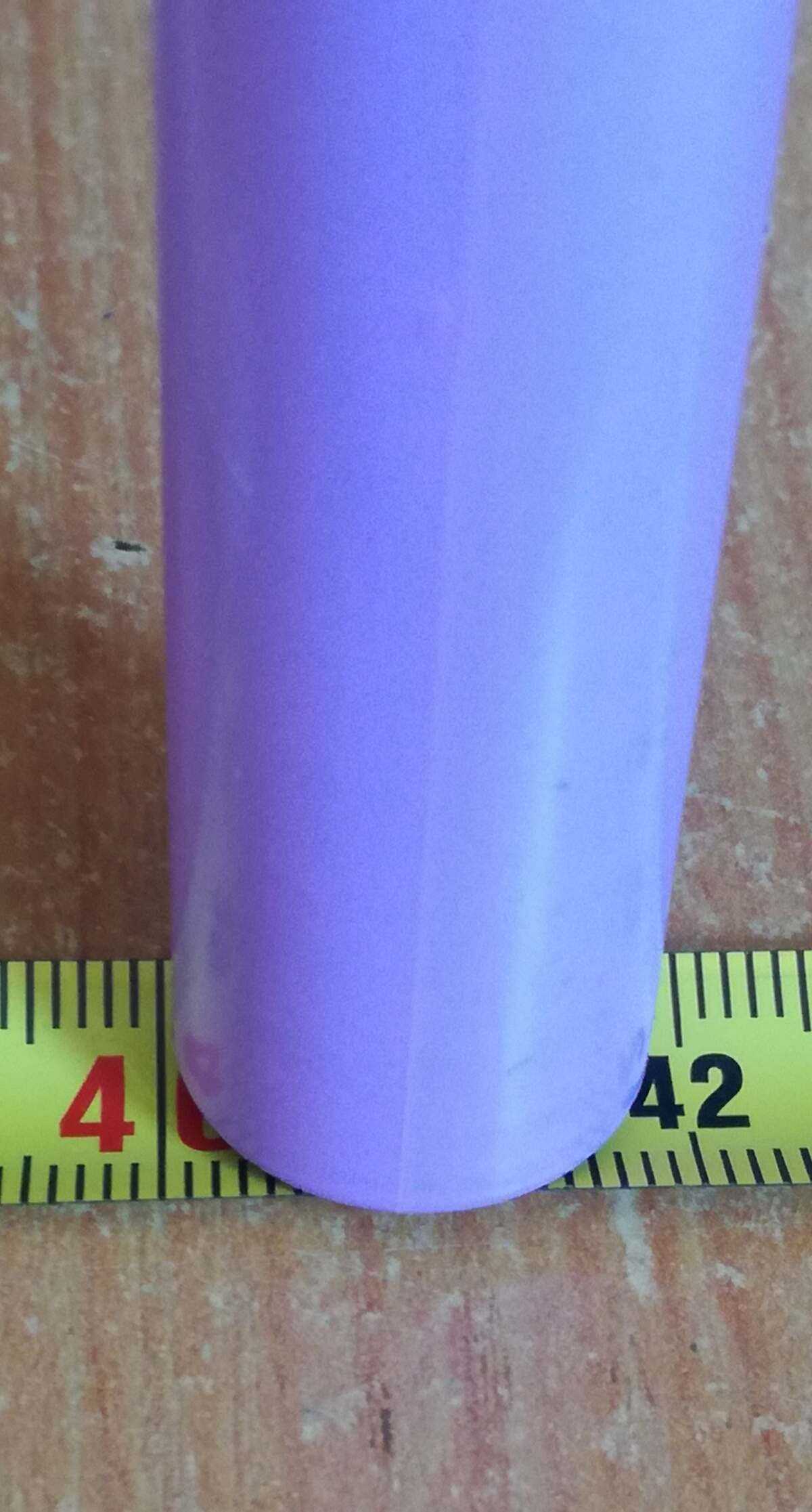

Ovo ti je pravih 30.000Mah, 18 baterija od Iphone 6 po 1715mah. Jos toliko baterija cekaju sa strane da se napakuju, pa na 3d stampacu da se pravi kutija.
20200401_160156_compress24.thumb.jpg.788c0fc87f53a3a973e90f81dadb7fde.jpg20200401_160201_compress68.thumb.jpg.32947a10ef0105a7b67c4ffb7dee98a9.jpg
Ne znam ... I men se cini da je previse kapaciteta, al ce probam pa javljam ... ovaj mali Remax od 5000  ima taj kapacitet ... iz njega sam jednom napunio telefon (3000 mah) u full i jos jednom do 75% tako da on ne laze .... vdjecemo kolko ovaj moze puta da napuni telefon

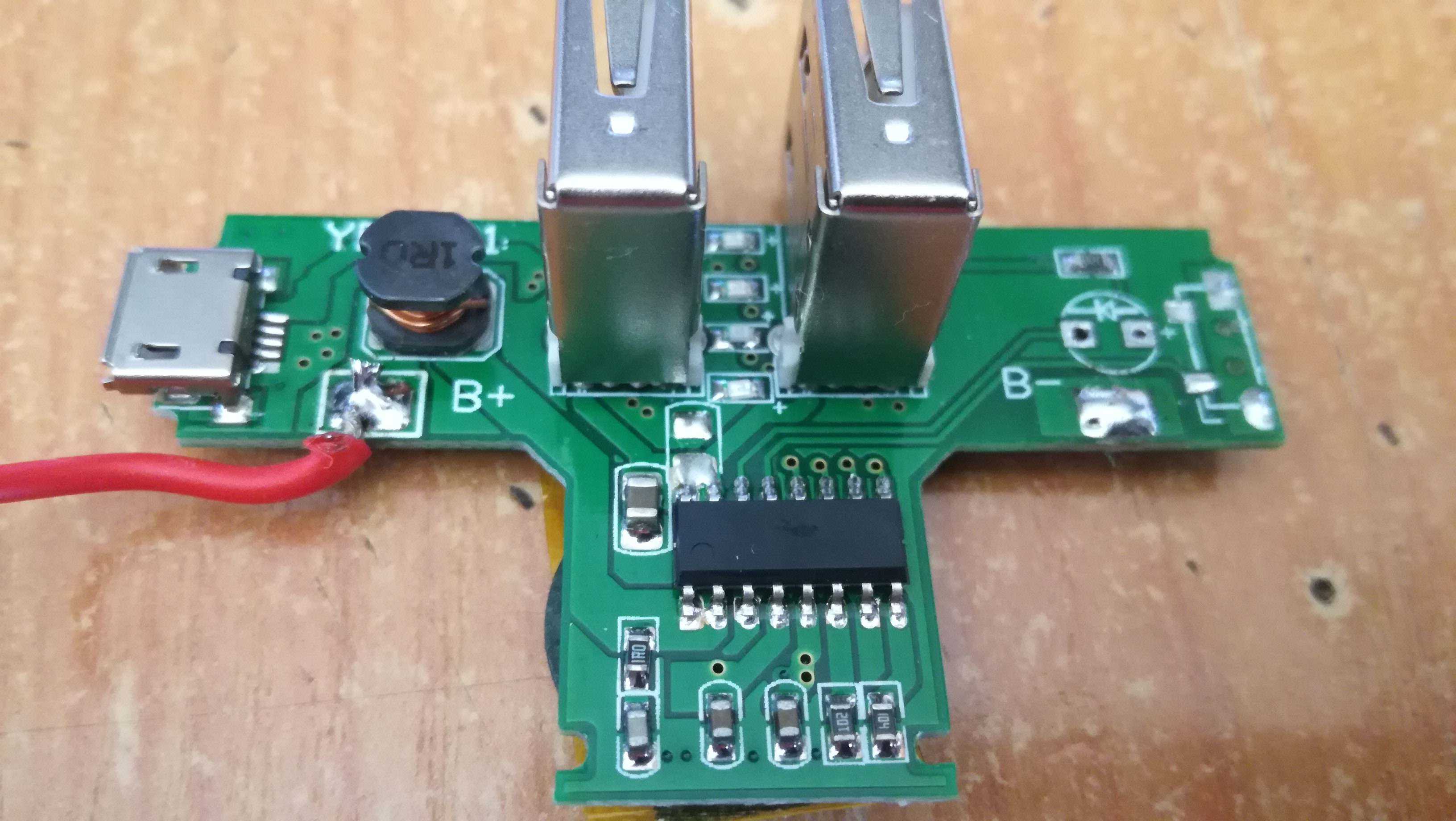

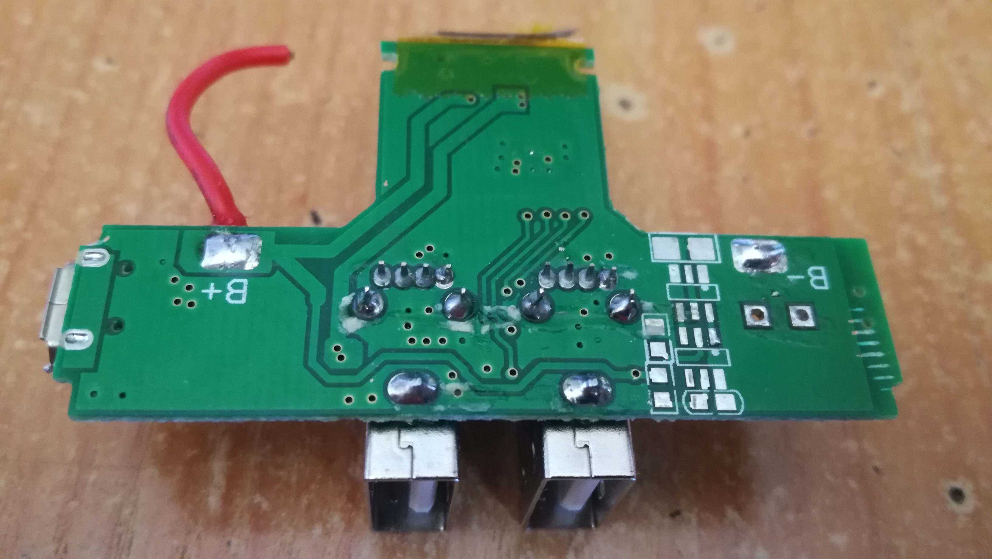

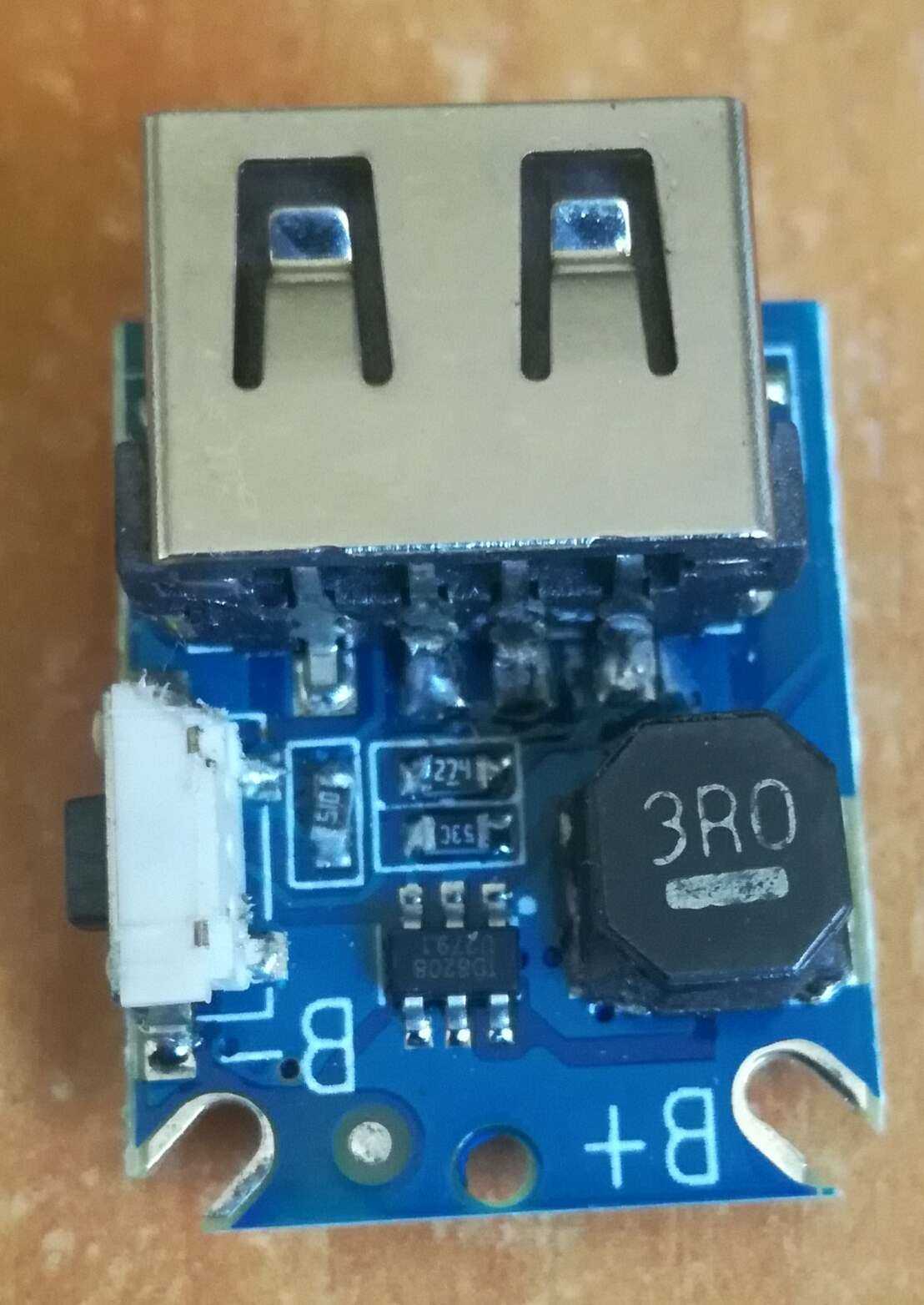

@NIXIEOva plocica je bila samo za test, rasturio sam neki powerbank. Tu ce da dodje step-up konvertori:
-5V 3A (Klasicni uredjaji)
-9V 2A (Samsung FastCharging i neki modeli Huawei sa QuickCharging tehnologijom)
-12V 3A (12/220v konvertori, auto upaljac itd.)
Powarbank ce imati oko 61-62.000mah i nema potrebe za hladjenjem. Ne greje se nista, svaka baterija moze podneti 1.8A konstantne struje sa osilacijom temperature od 0.3C, i peak od 10-12A. Sto nas dovodi na oko 64A i temperaturom od samo 0.3C vecom od ambijentne u "IDEALNIM" uslovima. Svakako je to powerbank i nece imati toliko opterecenje nikada. svaka baterija se puni sa od prilike 200-500mA sto znaci da 36 komada punimo sa oko 6A ako racunamo da svaka celija povlaci 200mA i punjenje traje oko 8H, sto je prihvatljivo.
Trebalo bi da moze da napuni telefon bar 25puta od 0 do 100%. Po nekim merenjima (Kineski merac potrosnje u mah) telefon sa 2500 mah, sa gubitcima iz punjaca povuce oko 2900 do 3000mah.
e sad posto je nepodesan za nosenje u dzepu pade pi na pamet da uzmem jos jedan kako bi dobio oduplo veci kapacitet 24-30000
Pitanje da li ce ova elektronika projektovana na ovih 6 baterija moci da opskrbljuje 12 ili 18 baterija

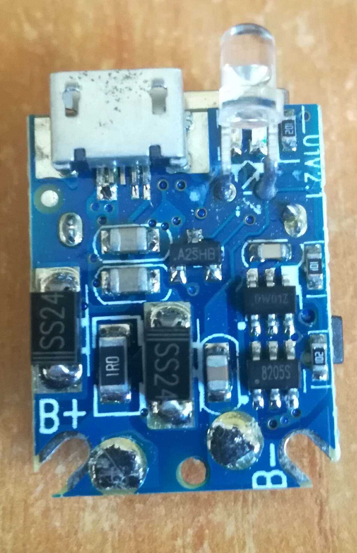

@Zen Mod slazem se sa zenom, vidi koji je cip za punjenje, pored cipa ima otpornik smd za podesavanje struje. Pa po svojoj volji promeni vrednost. Nadji datasheet
tesko da ce se vidi koji je cip posto nema nic da pise ... ondak ostaje da se skontam sto je cinjet
Jos 6 baterija u rashodovano kuciste, spojeno sa ispravnim, ukupno 2x6 baterija, minimum 2 x 12.000 mAh, preklopnik punjenja prvih 6 I drugih 6 da ne bi opterecivao elektroniku ... dovoljno struje za na selo, kad nestane elektrike dok majstori ne naprave, za potrebe telefona I wifi rutera

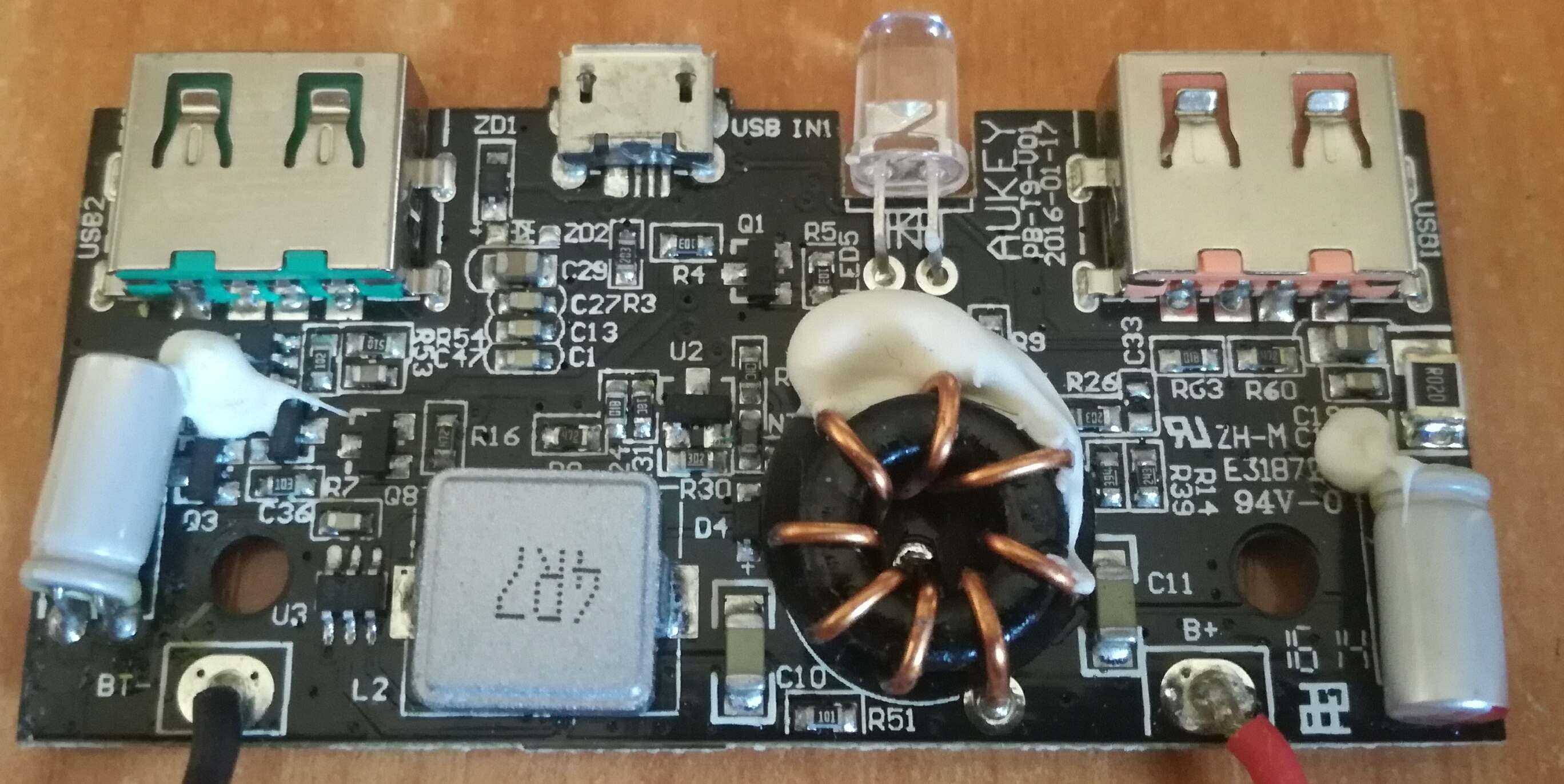

@revox Proveri da nije cip MP3411, imam iatu plocicu pa sam procitao oznaku. Po rasporedu komponenti mialim da jeste.
Jel ti muka provjerit jos jedared .... ti kolo se grije ko manito ... trebao bi ga zamjenit
