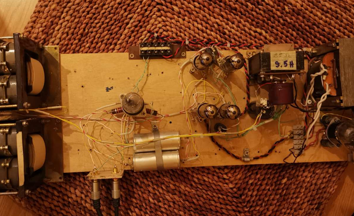

djmilicic Napisano Mart 2, 2021 Autor #122 Napisano Mart 2, 2021 Daska olak[ana i ostala konfiguracija sa oktal podnožjem za 6SN7 lanpe. Trenutno se ispituju Brimar 6sn7, Sylvania 6sn7, Sylvania 5692 brown base, i ruska 6n8s. Čeka se loktal podnožje za Sylvania 7N7. Zamenjeni i sprežni kondenzatori sa ruskim teflonima 220nF. vladd, NIXIE and Lemić je reagovao/la na ovo 1 1 1
