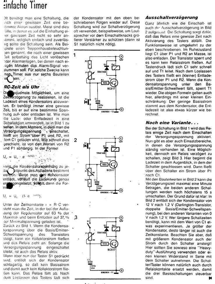

Zen Mod Napisano Septembar 27, 2020 Share #24 Napisano Septembar 27, 2020 u tom slucaju ovo ce ti bude korisno nema potrebe za NE555 i kerefekama skroz donja varijanta, ne treba ti prekidac - cim dobije napon krene da puni kond dole probom odredis RC vrednosti kako ti odgovara yakuza je reagovao/la na ovo 1 Link to comment Podeli na ovim sajtovima More sharing options...

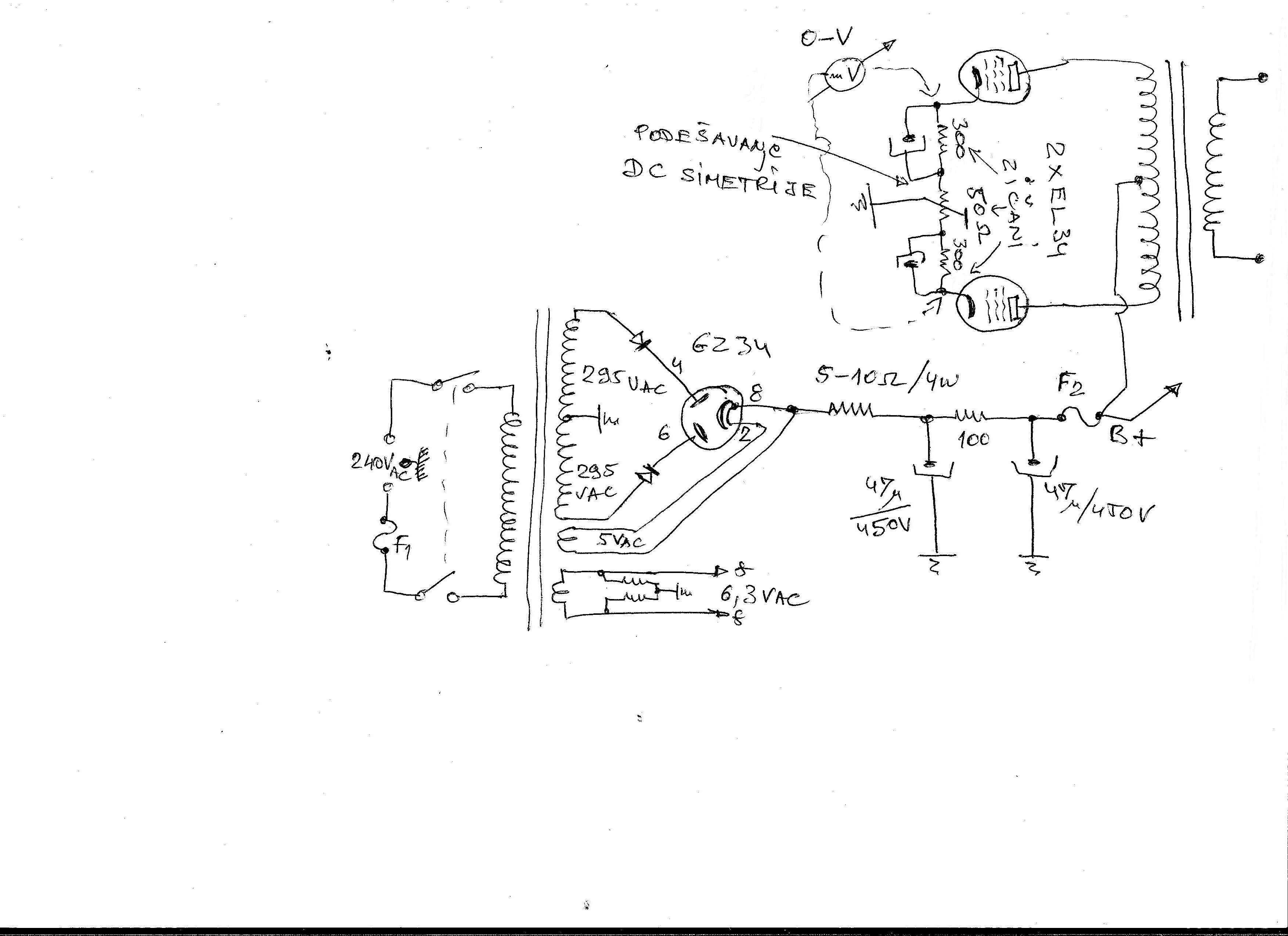

BANAT Napisano Septembar 27, 2020 Share #25 Napisano Septembar 27, 2020 yakuza -proveri DC otpor oba 295VAC sekundara mreznog trafoa , po originalnoj GZ34 specifikaciji za 2x300VAC (2x295VAC na tvojoj semi) taj DC otpor treba da bude minimalno 2x50 ohma , dok je preporucena vrednost 2x75 ohma za vrednost prvog ulaznog kondenzatora od 60uF , - te serijske dve 1N4007 diode su OK jer imaju odredjenu zastitnu ulogu za GZ34 , ipak licno bih dodao jedan zicani otpornik reda 5 do 10 ohma/4W vezanog redno sa katode GZ34 ka plusu prvog ulaznog elektrolita 47uF/450V , njegova je funkcija zastitna i sprecava jake pikove ili udare struje na katodu GZ34 i nema nikakav negativan uticaj na kvalitet rada pojacala , - jedan 200mA osigurac na samo jednoj strani 2x295VAC sekundara je cudno resenje , ili dodaj jos jedan isto takav i na drugu stranu ili izbaci i tog jednog , jako je bitno imati osigurac na primarnoj mreznoj strani , - po mom misljenju neko vremensko ukljucivanje pojedinih napona nije potrebno i samo ti bezpotrebno komplikuju to pojacalce. yakuza je reagovao/la na ovo 1 Link to comment Podeli na ovim sajtovima More sharing options...
yakuza Napisano Septembar 28, 2020 Autor Share #26 Napisano Septembar 28, 2020 Hvala Banat za savjete. Osigurač ču prebaciti na kraj CRC filtera, jer imam na šasiji mjesto za dva osigurača.... Jedan je za primarni napon 230V, a drugi če biti za anodni napon. Za zaštitu ču svakako dodati one otpornike. Izmjerio sam i vrednosti struje: Na 100 ohm otporniku CRC filtera ima 140mA, na katodnim otpornicima ima 66 i 69 mA Link to comment Podeli na ovim sajtovima More sharing options...
BANAT Napisano Septembar 28, 2020 Share #27 Napisano Septembar 28, 2020 Jedna slika umesto hiljadu slova ... ovo je moj predlog veze ispravljaca + kola za podesavanje DC simetrije izlaznog stepena ,jer idealno obe EL34 treba da vuku potpuno istu anodnu struju da bi se sprecilo stetno predmagnetisanje izlaznog trafoa . yakuza je reagovao/la na ovo 1 Link to comment Podeli na ovim sajtovima More sharing options...
Zen Mod Napisano Septembar 28, 2020 Share #28 Napisano Septembar 28, 2020 a vala i bruji kad nema simetrije inace Fast 160mA fuse moze i u CT trafoa Link to comment Podeli na ovim sajtovima More sharing options...
BANAT Napisano Septembar 28, 2020 Share #29 Napisano Septembar 28, 2020 Mislim da kod konkretnog pojacala nema bruma ,jedan od razloga je i relativno mali OLG , ubacivanje trim-pota za podesavanje DC simetrije izlaza je iz razloga da se izbegne nepotrebno magnecenje jezgra tog relativno malenog izlaznog trafoa ali i da se na taj nacin malo poboljsa sonicnost pojacalu, na semi je B+ osigurac (F2) tako i vezan , u CT izlaznog trafoa. Link to comment Podeli na ovim sajtovima More sharing options...
yakuza Napisano Septembar 29, 2020 Autor Share #30 Napisano Septembar 29, 2020 Baš volim, kad se ideje odmah nacrtaju, i to rukom....I sam sam odmah nacrtao sve vaše sugestije i bacio se na poboljšanja ;-) Ne, bruma zaista nema, u zadnje vreme se samo pojavljiva mali "pisk" ali sam saznao iz foruma, da je to uzrok u starim cjevima, koje sam stavio... Sve u svemu, vrlo sam zadovoljan, da sam uspio u " restavraciji" tog pojačala, naravno ne bez vaše pomoči i podrške .... Ima mnogo šema, ali bit je u sitnicama, idejama i iskustvu, kojeg imate tu na forumu. BANAT je reagovao/la na ovo 1 Link to comment Podeli na ovim sajtovima More sharing options...

BANAT Napisano Septembar 29, 2020 Share #32 Napisano Septembar 29, 2020 Osiguraca nikad dovoljno ! , ali kada se kao ovde ima samo dva originalna Iskra postolja osiguraca Obavezno se jedan veze u primarnom kolu mreznog trafoa , dok se drugi veze na B+ liniji u CT izlaznog trafoa ,jer krece se od predpostavke da iz nekih razloga moze doci do proboja izolacije izmedju B+ primara i uzemljenog odnosno umasenog sekundara , ili da moze doci do proboja unutar izlaznih EL34 lampi ili samih postolja lampi . Link to comment Podeli na ovim sajtovima More sharing options...
Zen Mod Napisano Septembar 29, 2020 Share #33 Napisano Septembar 29, 2020 mrezni osigurac obavezno, VN osigurac obavezno ene, npr. nova serija gitarskih VOX ampova ima uzas GZ34 nove produkcije - znaju da short A-K , i onda hrkljus valja staviti 10R 600mW metal film ( dakle standardni metal film) u svaku anodu GZ34 - ako dodje do hrkljusa oni izdime a da se ne siluje trafo dok ne crkne mrezni yakuza and BANAT je reagovao/la na ovo 2 Link to comment Podeli na ovim sajtovima More sharing options...
