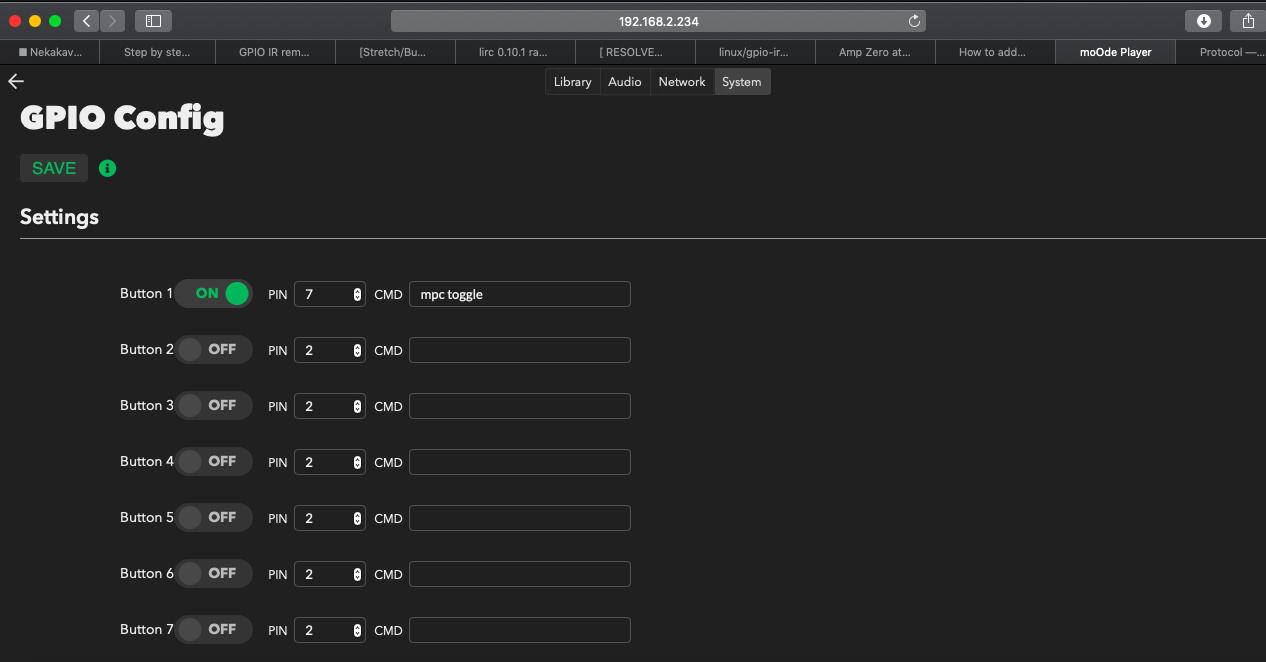

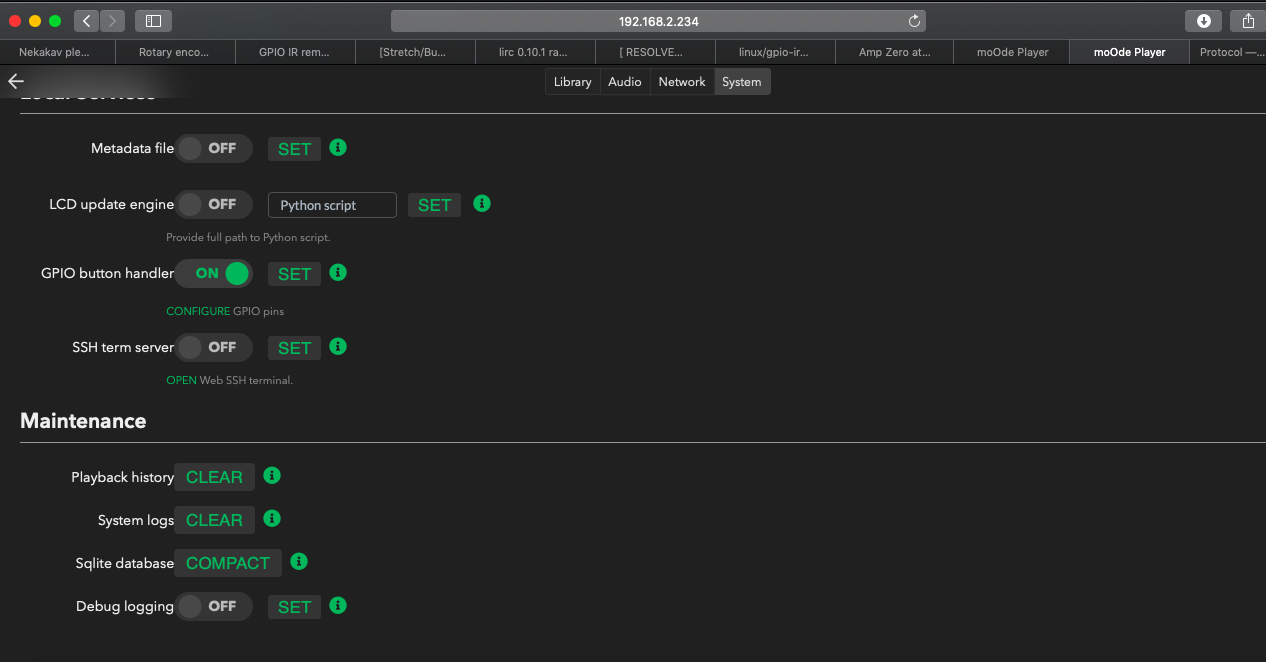

gluv_i_udaren Napisano Avgust 11, 2019 Autor #37 Napisano Avgust 11, 2019 Dok mi se mozak 'ladi od daljinskog skarabudžio sam rotary encoder. Piece of cake. RE RPI + 3v3 (pin 17) GND GND (pin 25) CLK GPIO23 (Pin 16) DT GPIO24 (pin18) SW GPIO7 (pin 26) SW sam metno na pin koji ima pullup 3v3 Malo je konfuzno, ne zna se ko pije a ko plaća sa tim pinovima na rpi. Jedno je fizički broj pina, drugo je GPIO, a treće je wiringpi broj pina koji se koristi u konfiguraciji. Dugme SW je vezano na GPIO7 i u GPIO Handleru podešeno da šalje komandu "mpc toggle" iliti plej/stop. Sam rotary encoder ovako povezan treba da radi čim se uključi u konfiguraciji mpd-a preko moode UI. Evo kako radi: Isto tako ćemo posle nakarabudžiti još par komandi preko GPIO button handlera na nekakve dugmiće da sve bude k'o svemirski brod (previous, next, poweroff, kuacpalac) Woland je reagovao/la na ovo 1
Aleks Napisano Avgust 11, 2019 #38 Napisano Avgust 11, 2019 Mene bi mi trebali npr. (a vrlo verovatno i tebi, taj amp koji ćeš da navariš ozgo na ovo) pinovi 18, 19 i 21 za I2S out, sudeći po ovom dečaku: http://www.lucadentella.it/en/2017/04/26/raspberry-pi-zero-audio-output-via-i2s/ Ili to može naknadno da se prekonfiguriše u ovom interfejsu? Ovo GPIO Config, tako izgleda interfejs konfiguracije u m00d-u? Kontam, mpc toggle mu dođe isključi/uključi na isto dugme. Al može i preko daljinskog pali/gasi? Zapamti: Ja dete pita mnogo ne zna ništa nije petljati sa maline do sad. Al mnogo mi se sviđa ovo. Sve više volim da sam kompaktan, a voleo bi da strimujem i sa fona i sa laptopa i sa kompa a da ima i svoj SSD i upucan DAC u istu kutiju i ovo što ti praviš mi sad leže ko Mijatoviću na punu.

gluv_i_udaren Napisano Avgust 11, 2019 Autor #40 Napisano Avgust 11, 2019 41 minutes ago, Aleks said: Al može i preko daljinskog pali/gasi? Nemoj mi tako slano na ranu Btw, moraću menjati kombo dac/amp. Ovo jednostavno svira s*anje. Prva proba je bila proba kutije i zvučničića. Pev'o je k'o slavuj nakačen na Denon DCD3520/Dayens Menuetto, a sad nakačen na ovaj justboom jednostavno nije ni slično, duša mu umrla. Ima li neko predlog šta da zabijem unutra? Bilo bi lepo da imam neki class D da radi kako valja na 15V i da ima recimo SPDIF ili I2S in. Ostaviću još neko vreme da radi da vidim da li mogu živeti sa ovim, ali sve više deluje da neće da ide
