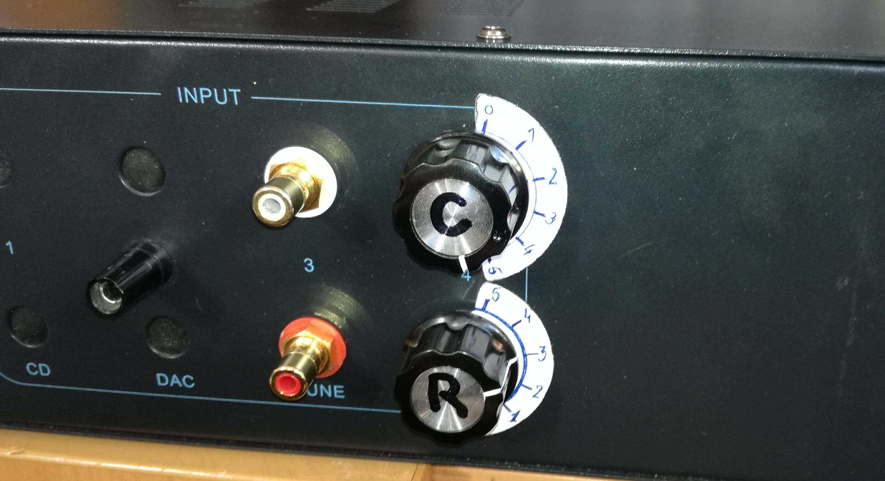

revox Napisano Mart 29, 2020 Autor #183 Napisano Mart 29, 2020 eo se danas nakonco nesto da radim ... zasvrbljela guza ... nisam nista odavno kvario elem sklop koji sam napravio za prilagodjavanje otpornosti I kapacitivnosti MM glave koji je bio skockan u odvojenu kutiju danas prebacio u kutiju od riaa krca44 and dejanco32 je reagovao/la na ovo 1 1

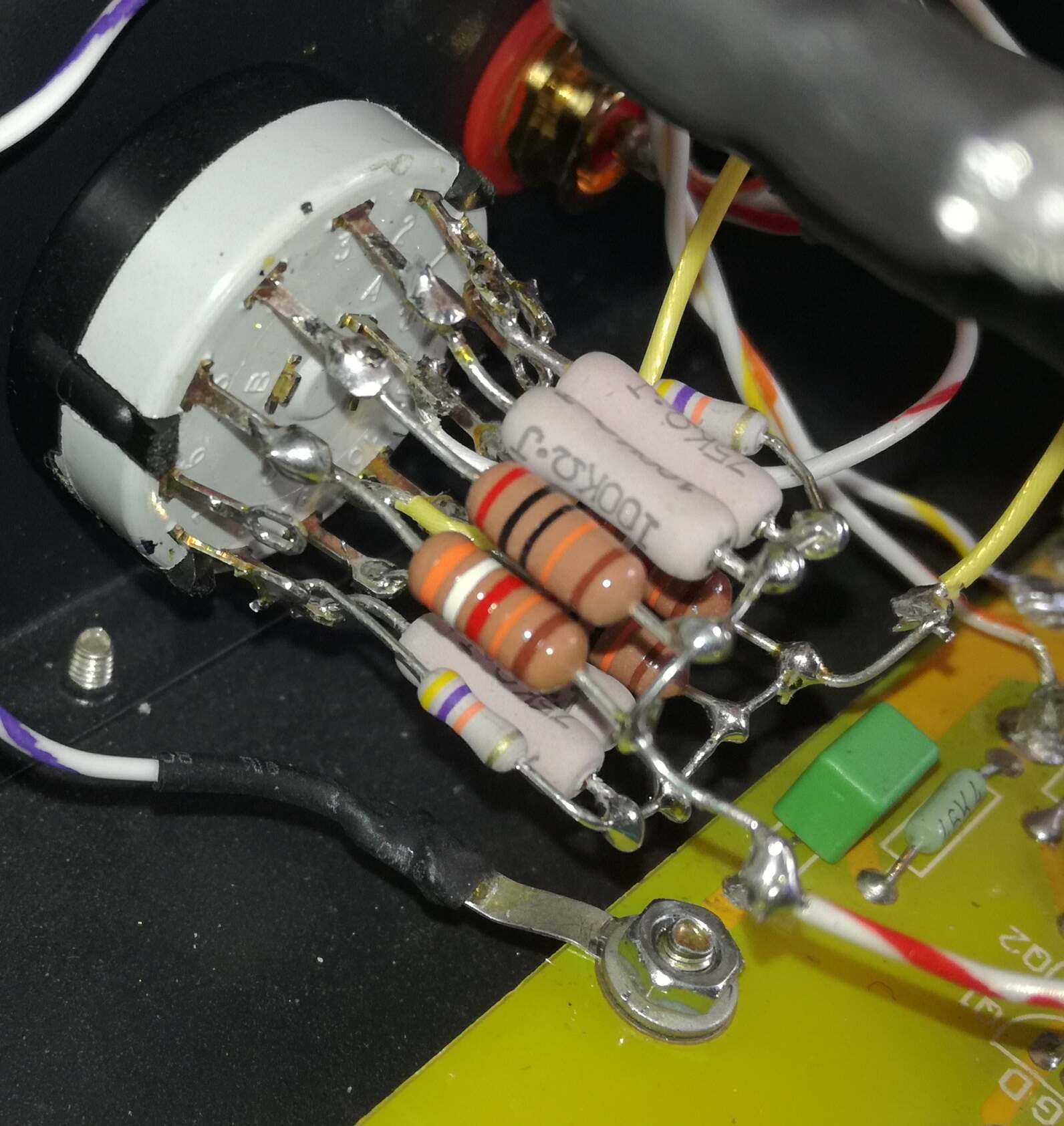

revox Napisano Mart 29, 2020 Autor #184 Napisano Mart 29, 2020 AR PH3 SE riaa ima 90pf ulaznu kapacitivnost i 47 Kohma otpornost tak da je to ostalo na nultim pozicijama switcha za R i za C R switch skida otpornost sa 47 na poziciji 0 na 41, 38, 32, 28 i 23 Kohma C switch dize kapacitivnost sa 90 pf na poziciji swicha 0 na 135, 175, 220, 270 i 325 pf

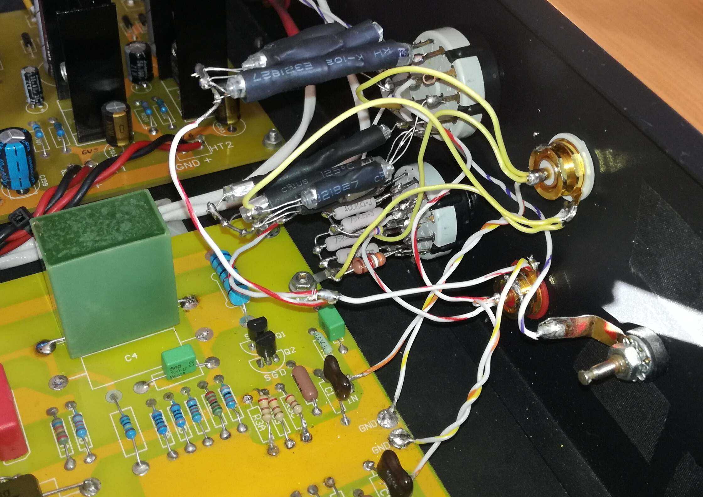

revox Napisano Mart 29, 2020 Autor #185 Napisano Mart 29, 2020 Poenta prebacivanja bio problem sa brum koji je imao sklop dok je bio u zasebnu kutiju a I radi dodatnog kabla rca konektora I slicno ... bila sretna okolnost da je raspored rupa na riaa kutiji bio idealan tak da je samo trebalo fizicki prebacit sklop ... I naravno izbjeci brum vladd je reagovao/la na ovo 1
revox Napisano Mart 29, 2020 Autor #186 Napisano Mart 29, 2020 Poenta je bila I dobiti komfor da se moze sigrsti sa R i C. Trenutna postsvka R-4 (28Kohma) C -3 (220pf) za glavu clearaudio concept V2
revox Napisano Mart 29, 2020 Autor #187 Napisano Mart 29, 2020 Poenta je bila I dobiti komfor da se moze sigrsti sa R i C. Trenutna postsvka R-4 (28Kohma) C -3 (220pf) za glavu clearaudio concept V2 Njoj je R 47 a C 100pf po specifikacijama
revox Napisano Mart 29, 2020 Autor #188 Napisano Mart 29, 2020 Sa ovom postavkom u odnosu na nultu poziciju, koja je inace idealno papiroloski sklopljena za ovu glavu, dobio malo na definiciji donjeg spektra I vise detalja I prostora na srednjim I visokim ... prvi utisak

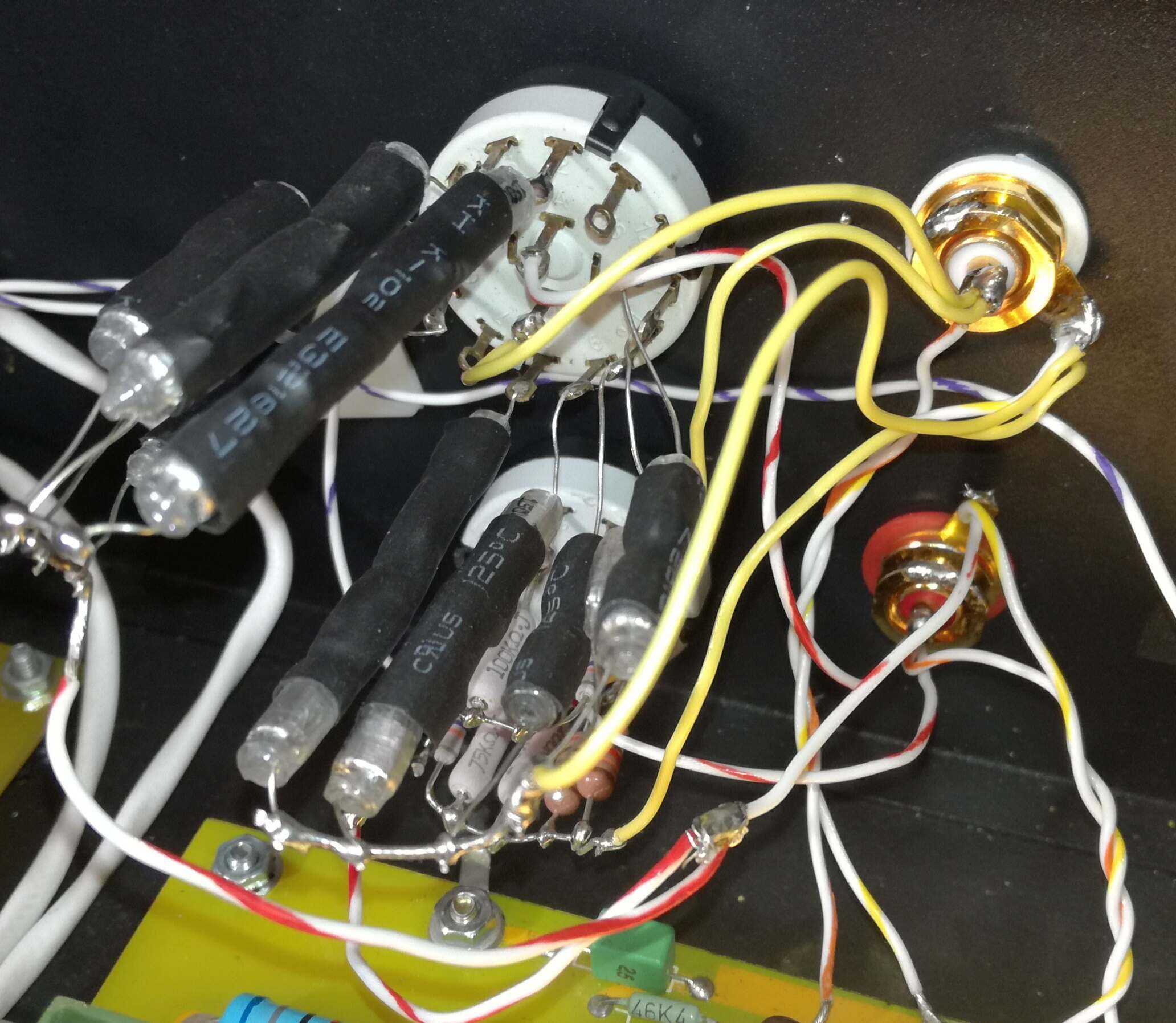

revox Napisano Mart 29, 2020 Autor #190 Napisano Mart 29, 2020 jos malo iznutrica krca44, NIXIE and mrcelavi je reagovao/la na ovo 1 2
