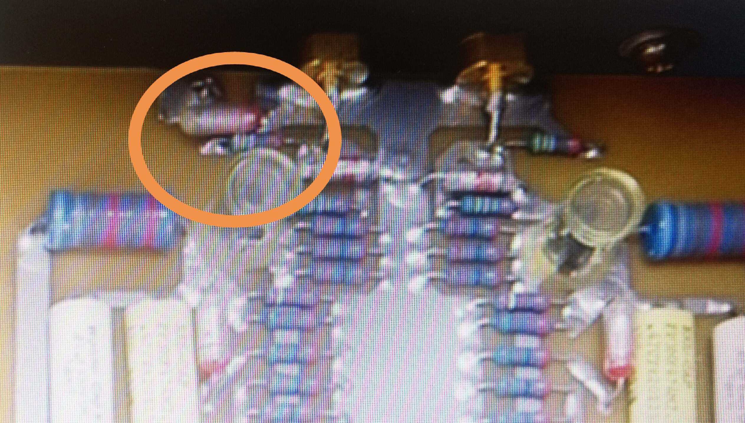

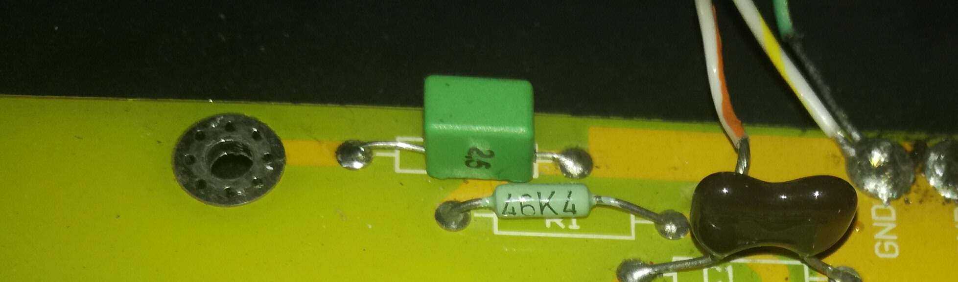

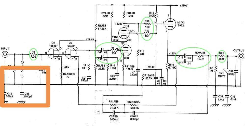

Nego dal da spojim onaj cond sa zemlju I sto je sa ovim drugim od 2400 pf  ... dal da se stavlja I on ... I za cem su?
To je uglavnom za rf, da je za nize frekvencije, desetine khz, bio bi rc clan.

pa na semi bolan
ima ga na semi al na ploci nemogu da nadjem  R36 a da skontam po semi đe je na ploci ... malo morgen :smesna:

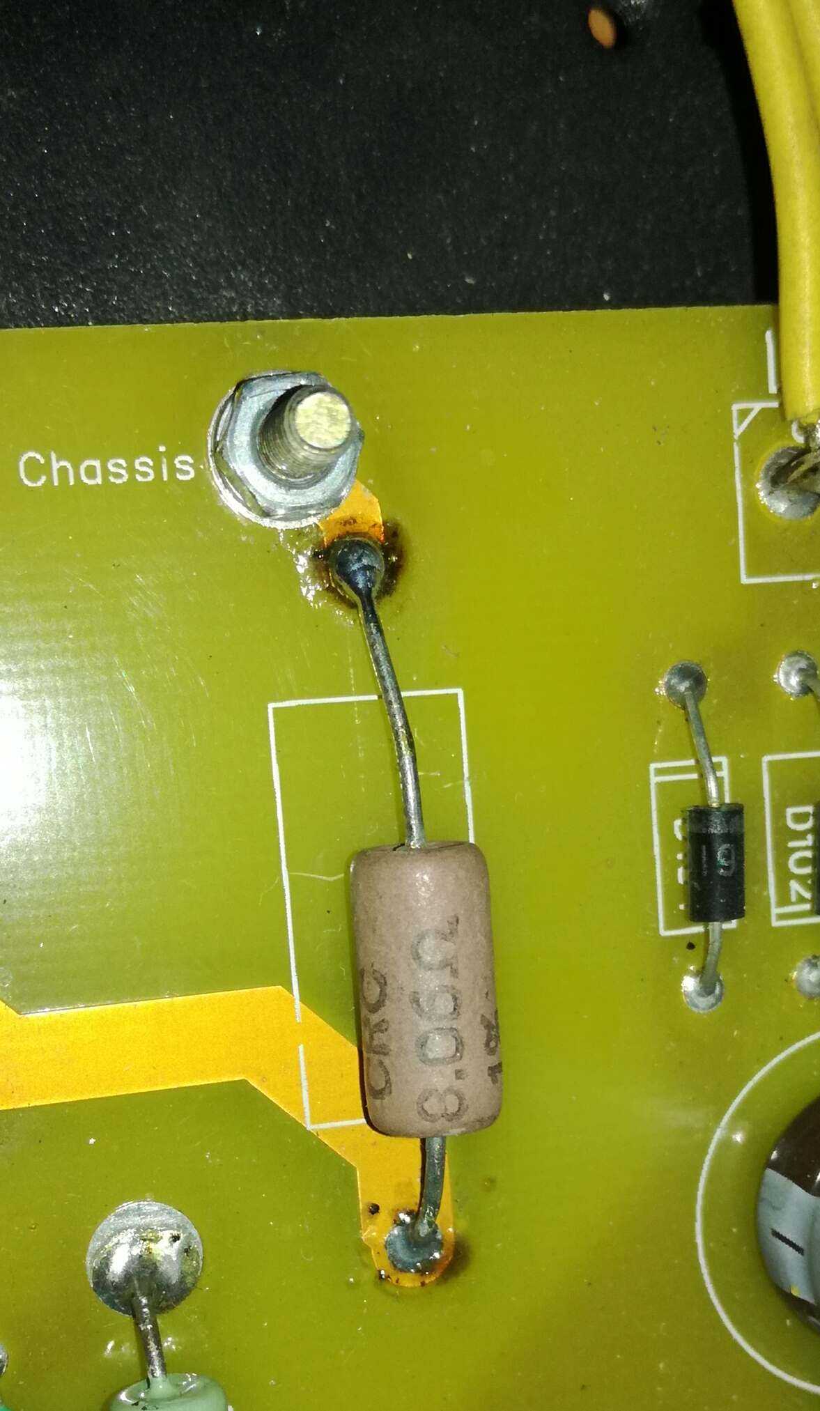

Jedino ispod ovoga ne mogu da procitam oznaku al na ploci pise da ide na sasiju
al sa toga srafa nema vezu sa sasijom nego preko ploce I onog zutog kabla sto je stavljen NTC
koliko se secam , ti si rekao da nema spoja izmedju audio gnd i sasije , kad si odlemio onu zicu i ubacio NTC
vidim da postoji D102 , sto se podebelo ne slaze sa nomenklaturom na semi, za razliku od onog otpornika kod JFeta , koji cini mi se odgovara i nomenklatorom .....
audio ground I ploca napajanja imaju zajednicki ground preko te zice kad se nakaci na sasiju bio na njoj NTC il ne
Sad sam spoio ground sa audio ploce na sasiju preko onog konda sto sam ga prije pominjao pa ima I preko njega
