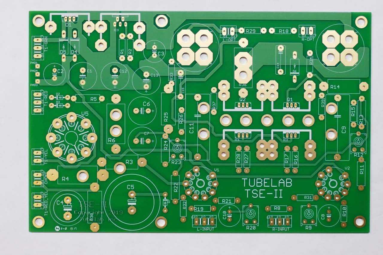

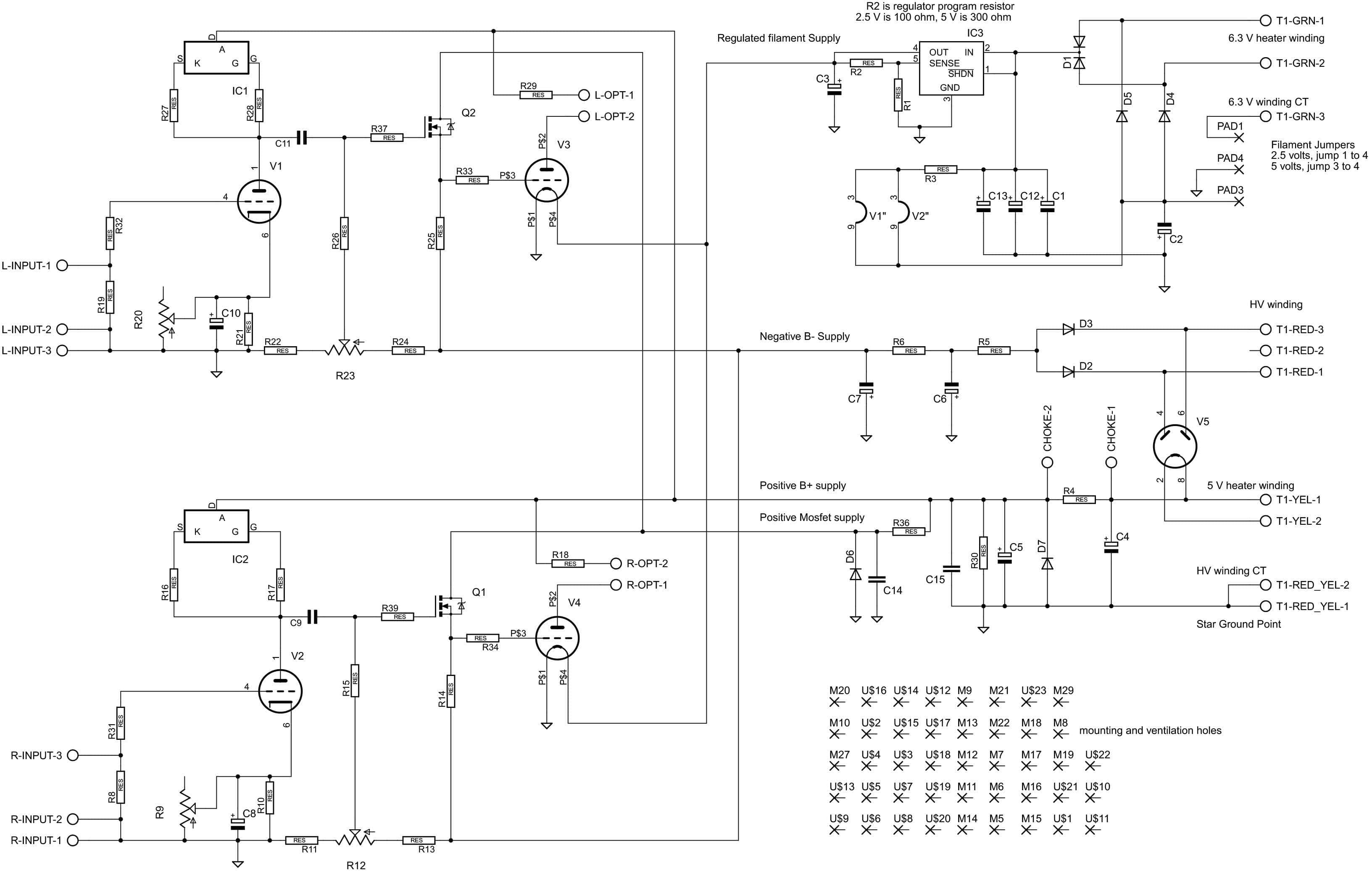

neskor Napisano Jun 22, 2019 #1 Napisano Jun 22, 2019 Pored VT25, meni jedna od omiljenijih cevi je i 45. Imao sam zelju da nekada uradim mali amp sa ovom cevi. Slucajno sam naleteo na projekat Tubelab na velikom diy forumu i odlucih se da probam. Porucio plocice i sve potrebne delove: Hammond 370FX trafo za napajanje Hammond 193G prigusnica Izlazne trafoe sam imao stare Tamura 5K/8R iz starog Sony R2R, ali sam porucio i kineske amorfne trafoe motane na C jezgru. Cena je bila toliko mala da je bilo grehota da se ne probaju. Ostali delovi poruceni iz Mouser-a. Evo prvo seme BOM TSE-II_V1.2_BOM_6-8-19 (1).pdf dejanco32 and Pchelac je reagovao/la na ovo 1 1

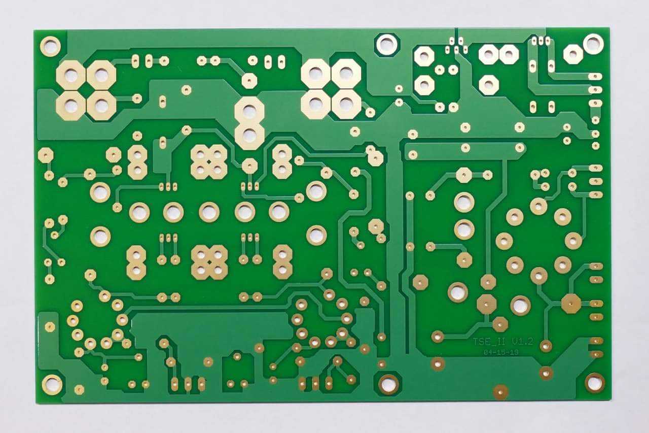

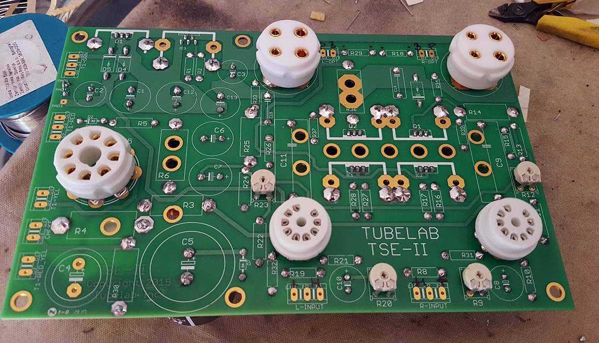

neskor Napisano Jun 22, 2019 Autor #2 Napisano Jun 22, 2019 plocica dejanco32 and Aleks je reagovao/la na ovo 2

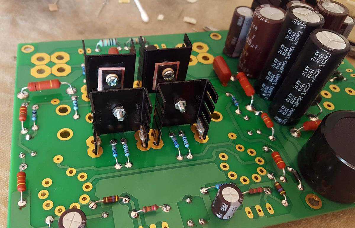

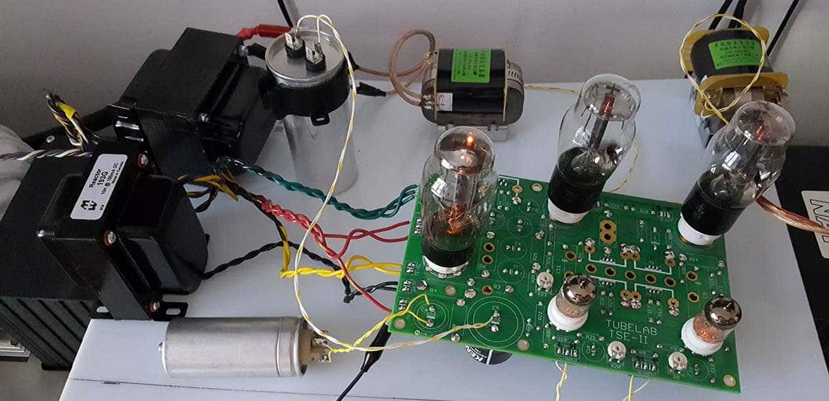

neskor Napisano Jun 22, 2019 Autor #3 Napisano Jun 22, 2019 polemljeno dejanco32, Aleks and djmilicic je reagovao/la na ovo 2 1

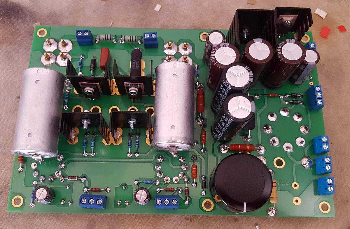

neskor Napisano Jun 22, 2019 Autor #5 Napisano Jun 22, 2019 test dejanco32 and djmilicic je reagovao/la na ovo 2

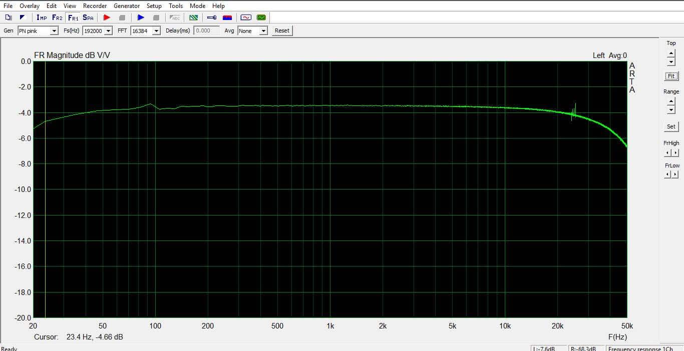

neskor Napisano Jun 22, 2019 Autor #6 Napisano Jun 22, 2019 merenje trafoa u kolu (ne bas uspesno :)) vladd and Beli_Ninja je reagovao/la na ovo 2

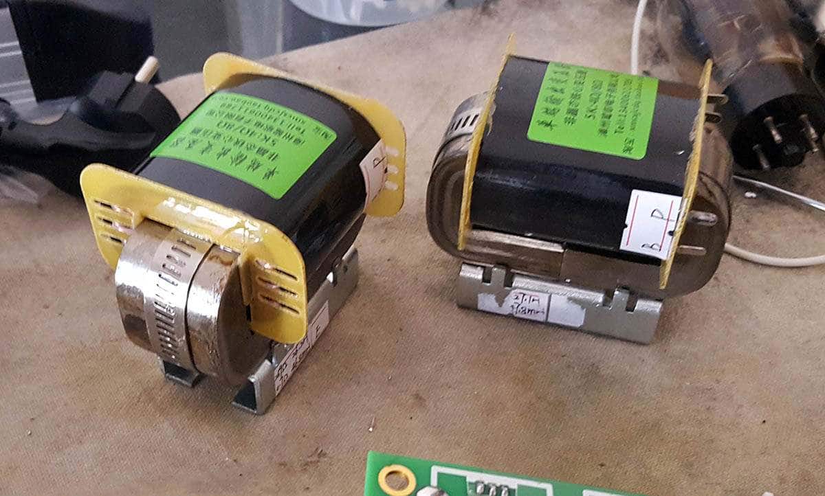

neskor Napisano Jun 23, 2019 Autor #11 Napisano Jun 23, 2019 1 hour ago, dunavko said: bre,ne rece nista kakav je zvuk,sa jednim ili drugim izl.trafoom.bilo bi interesantno uporediti trafoe.tu bi moglo da bude iznenadjenja,pozitivnih naravno. prvo sam probao kineske, i zvuk je malo bio muljav, pa sam prikljucio Tamure i to je bolje zvucalo u medjuvremenu ubacen motor run kond kao zadnji kond u napajanju, kao i mali PIO kao prvi, odmah posle GZ32 slusao tako neko vreme, pa sam zatim opet ubacio kineske i sada mi kineski zvuce mnogo bolje, tako da ostaju za sada tu u nego dogledno vreme probacu jos koje izlazne trafoe i na kraju da sve to polako stavim u kutiju
neskor Napisano Jun 23, 2019 Autor #13 Napisano Jun 23, 2019 https://www.aliexpress.com/item/Double-C-amorphous-core-5K-single-ended-output-transformer-for-300-600-ohm-headphone-front-output/33025063931.html?spm=a2g0s.9042311.0.0.25b04c4drHl2lS nije imao u ponudi ove moje, pa sam ga pitao i covek mi napravio verovatno mogu da naprave bilo koju kombinaciju koja ti odgovara

dunavko Napisano Jun 23, 2019 #17 Napisano Jun 23, 2019 bilo bi interesantno saznati koliki je presek c-jezgra,otprilike, za te kineske izlazne.ako si promenio kond.u napajanju i primetio boljitak u radu tih kineskih,to bi trebalo da vazi i za trafoe tamura?
neskor Napisano Jun 23, 2019 Autor #18 Napisano Jun 23, 2019 33 minutes ago, dunavko said: bilo bi interesantno saznati koliki je presek c-jezgra,otprilike, za te kineske izlazne.ako si promenio kond.u napajanju i primetio boljitak u radu tih kineskih,to bi trebalo da vazi i za trafoe tamura? C jezgra su oko 8X4 cm te kondove sam satavio dok su Tamure vec bile prikljucene
djmilicic Napisano Jun 23, 2019 #19 Napisano Jun 23, 2019 25 minutes ago, neskor said: C jezgra su oko 8X4 cm Na osnovu slike, ne bih rekao. Treba izmeriti širinu C jezgra i debljinu stuba oko kog je postavljen namotaj.
John Coltrane Napisano Jun 23, 2019 #20 Napisano Jun 23, 2019 Ti trafuljci su triipo do četiri kvadrata nikako tridesetidva enivej, super pojačalce
neskor Napisano Jun 23, 2019 Autor #21 Napisano Jun 23, 2019 47 minutes ago, djmilicic said: Na osnovu slike, ne bih rekao. Treba izmeriti širinu C jezgra i debljinu stuba oko kog je postavljen namotaj. sirina je 4cm, a debljina stuba je 1.5cm, duzina 8cm
John Coltrane Napisano Jun 23, 2019 #22 Napisano Jun 23, 2019 Pa dobro to je 6 cm2 nije kinez prevarant taman za dva tri vata kolko ih je i deklarisao
