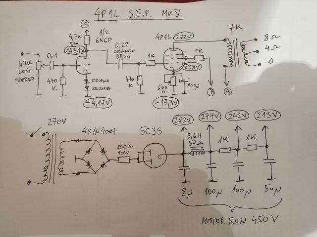

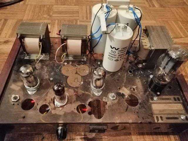

чика-Брка Napisano Avgust 19, 2019 Autor #93 Napisano Avgust 19, 2019 MK V. neda djavo mira. ni meni, a boga mi ni Djoletu. resio da uradim finalnu ili predfinalnu verziju. sa tonskim od 7K, i sa izvodima za 4 i 8 oma. kao i sa mreznim kako bog zapoveda. AN izlazni su bili zvucno odlicni, fantasticni, ali ja sam hteo bolje. hteo sam i da mi izlazni imaju izvode i za 4 i za 8 oma. mrezni je takodje bio odlican, ali sam hteo bolje. mana mu je sto nije imao 5V za ispravljacicu, koristio sam pomocni. jedno gvozdje manje. e sad, od ovoga ne moze bolje. Djole namota mrezni i tonske kako bog zapoveda. mrezni ima 270V, 5V i 4x 6,3V. tonski su 7K, 4 i 8 oma. zvuk - sta reci osim da je kao iz bajke. pojacalo ima 3,5W i veoma je potentno. tera Gauss 15-ice kao od sale. ni da se zakaslje. svega ima, i basa i srednjih kao i visokih. detalji fantazija. e sad, ovo je MK V, bice i MK VI sa drugojacijim stabilizatorima za 4P1L. kad uzmogadnem vremena. djmilicic, krca44, dejanco32 and 2 ostalih je reagovao/la na ovo 1 3 1

чика-Брка Napisano Avgust 19, 2019 Autor #97 Napisano Avgust 19, 2019 Djole Tamura. evo slusam i uzivam. Qa = 7,35 W, Qg2 = 1W. radi 4P1L za medalju. vladd je reagovao/la na ovo 1

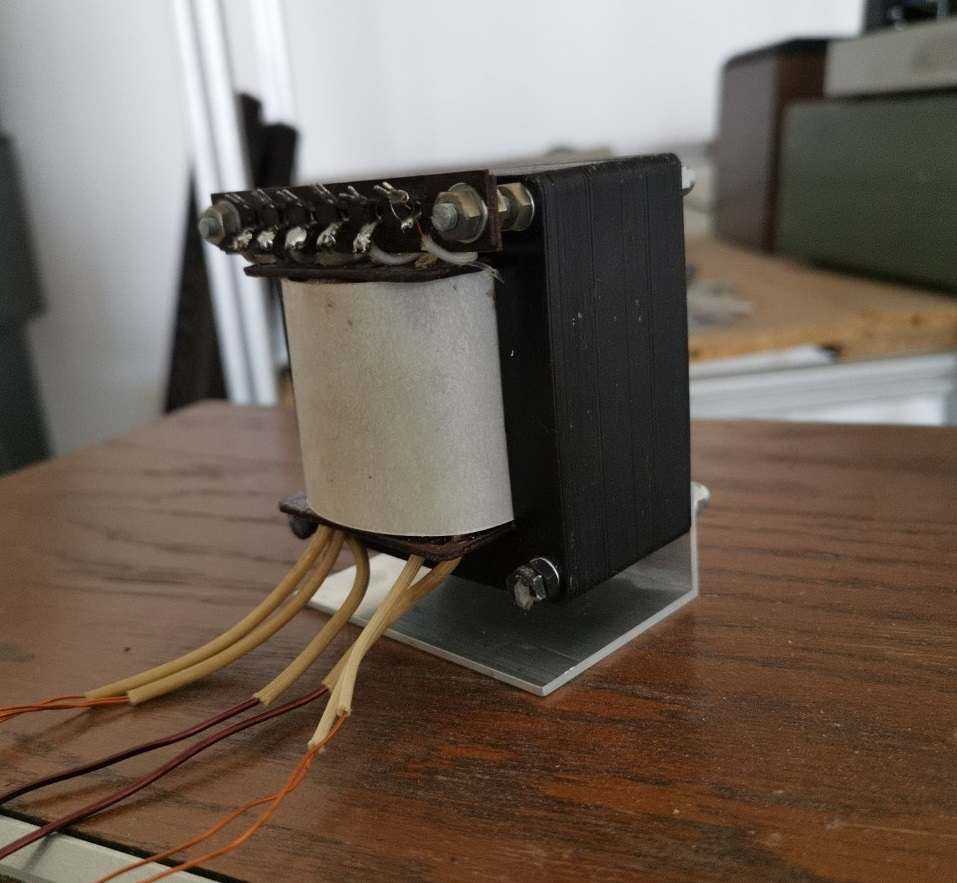

djmilicic Napisano Avgust 25, 2019 #101 Napisano Avgust 25, 2019 Još jedno gvozje, mrežni: 0-220-225-230 u primaru 270, 10.5, 6.3, 5 u sekundaru. Mere bit’, da će ovo i da prosvira! vladd and Dual je reagovao/la na ovo 2
чика-Брка Napisano Avgust 25, 2019 Autor #102 Napisano Avgust 25, 2019 lepo, lepo. zasta je 10,5V u sekundaru ?
чика-Брка Napisano Avgust 25, 2019 Autor #104 Napisano Avgust 25, 2019 jakako. smetnuo s uma. ima da cucnu ko budali samar.

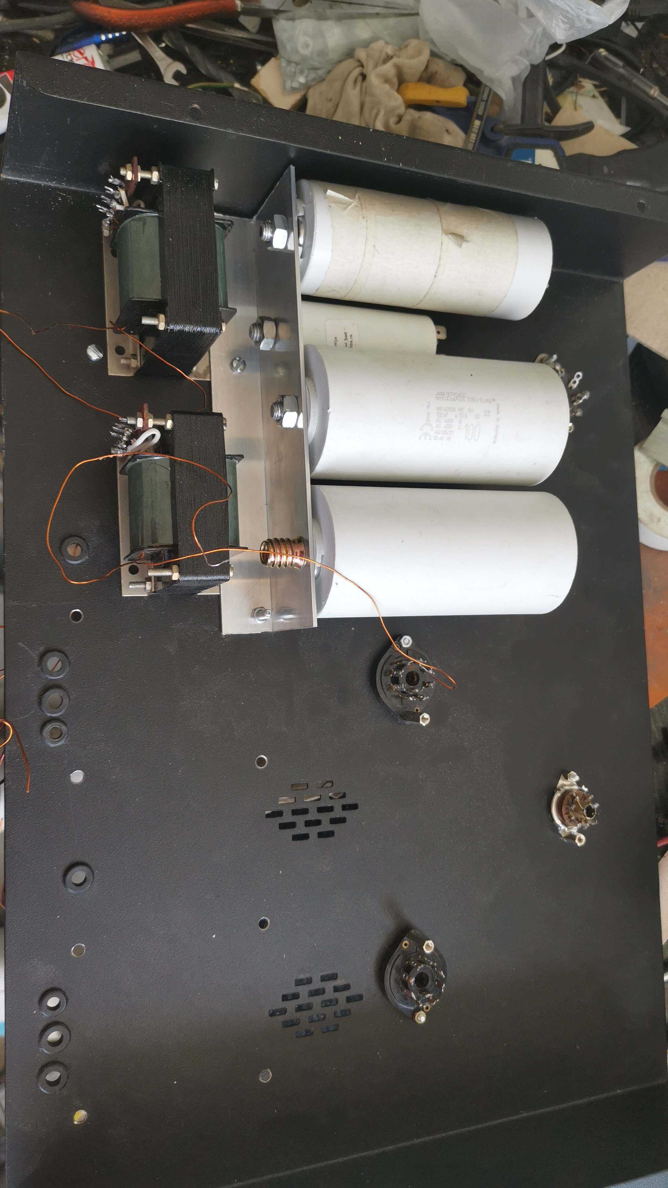

djmilicic Napisano Avgust 30, 2019 #105 Napisano Avgust 30, 2019 Samo mala naznaka u kom smeru će ići sokoćalo vladd and dejanco32 je reagovao/la na ovo 2
чика-Брка Napisano Avgust 30, 2019 Autor #106 Napisano Avgust 30, 2019 i ja moram da napravim takav L profil. nosac za krunjace. jedino ako uzmemo duplo kondenze kad budemo uzimali za Gorana, onda ne idu krunjaci. mada, ne verujem. 99% sam siguran da ostaju krunjaci. 8u + 50u + 100u + 100u, kao i kod tebe.

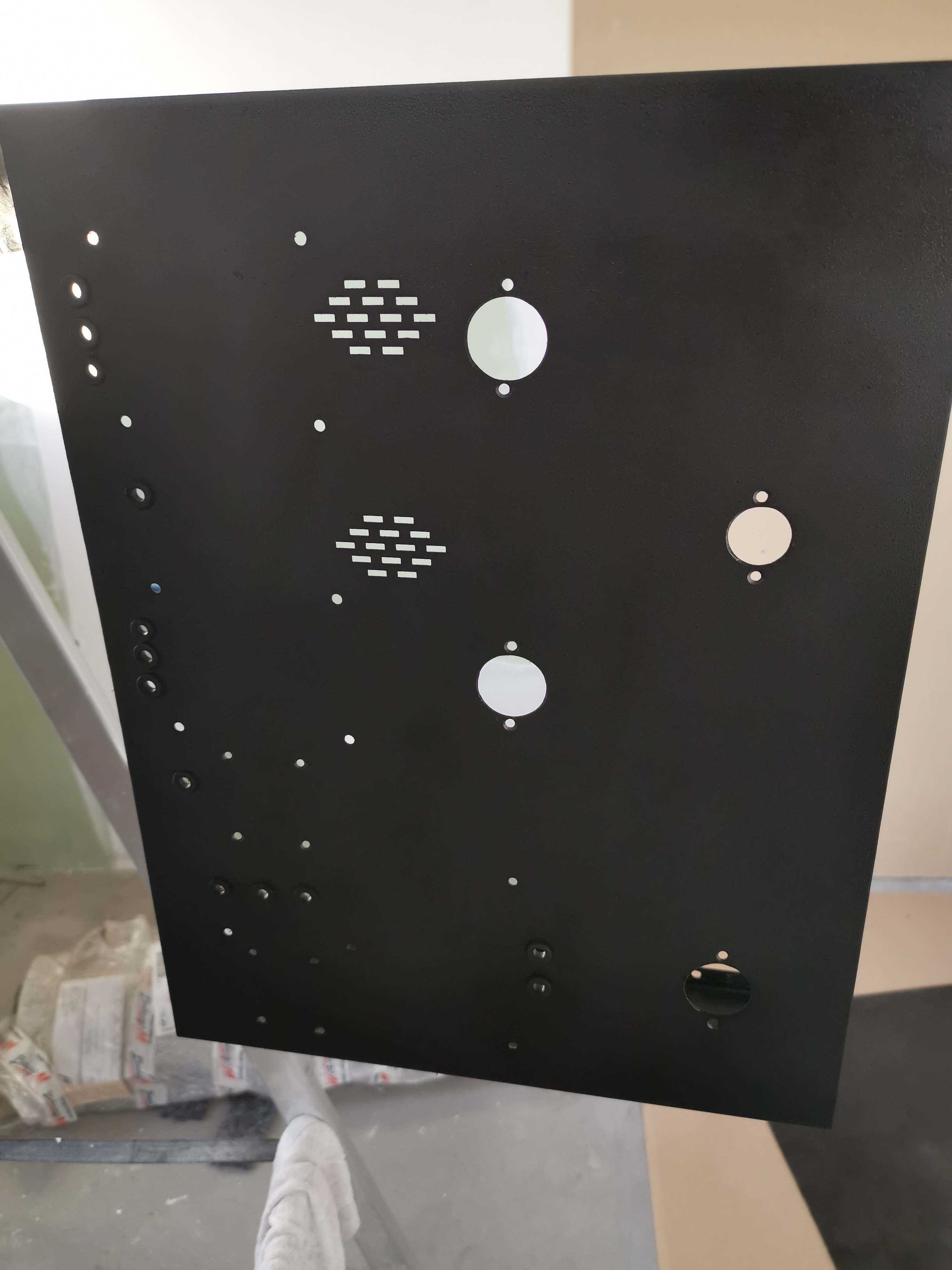

djmilicic Napisano Avgust 31, 2019 #107 Napisano Avgust 31, 2019 Valjda su sve rupe izbušene! NIXIE je reagovao/la na ovo 1
