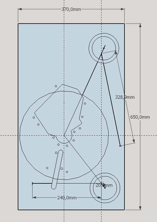

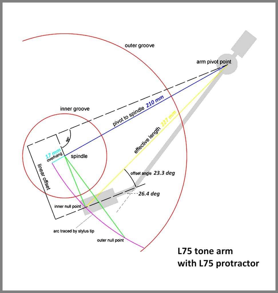

Zen Mod Napisano Maj 21, 2019 #68 Napisano Maj 21, 2019 @revox i nema drugog nacina do preko odstojanja pivota rucke i pivota tanjira, tako da budi siguran da je W imao taj radijus u akciji samo ga nije crtao kod nekih rucki koje imaju antiskating mech. preko opruge mora da se vodi racuna o uglu izmedu rest. polozaja i kraja ploce , kod ostalih nije ni to bitno - mozes je parkiras na 180deg dalje matematika je zaebata stvar kod null-ova i to se obavlja pri samoj konstrukciji rucke, ali za polozaj rucke na bazi se sve svodi na ono gore - mora biti tacno toliko udaljena , a baza onda kako oces ....... revox je reagovao/la na ovo 1

Woland Napisano Maj 21, 2019 #76 Napisano Maj 21, 2019 kad sam uklapao polozaj rucke odredio centar tanjira đe ide I iscrto polukrug pivota rucke I trazio đe da je poperim ... u odnosu namaksimalni izbacaj tega I duzinu rucke od pivota ... znam da znas no mi se ucinilo lakse sa polukrugom no ovako kak si krenuo ... sorrynapisah gore da mi je nestao šestar, zbog toga sam imao 3 iteracije odmeravanja.. msm - samo 3.. tehnika je ista ali bez opisivanja polukruga

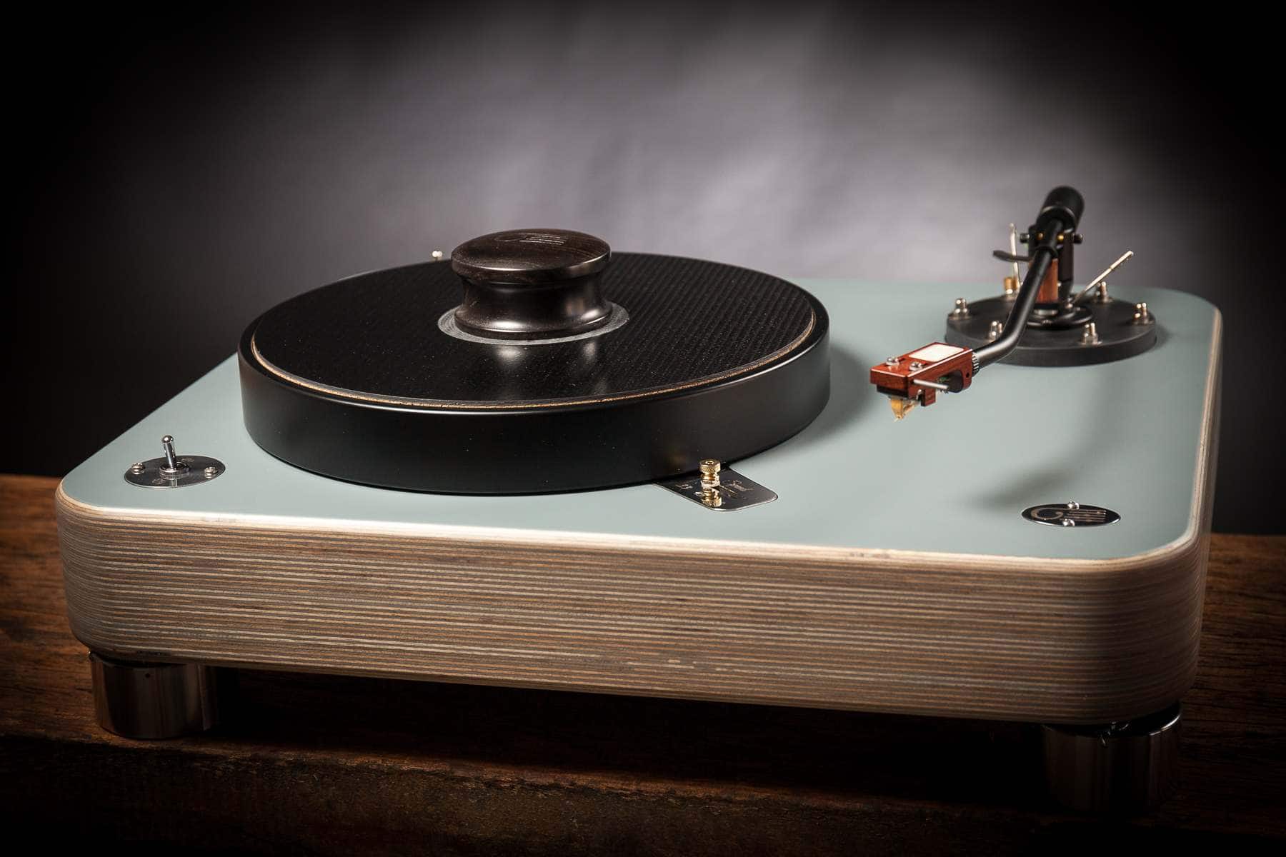

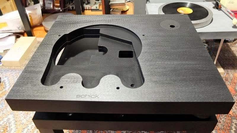

Woland Napisano Maj 21, 2019 #77 Napisano Maj 21, 2019 Evo i slika Sikovog gramofona. Mozda pomognu cisto radi orijentacije rucice . . . kad staviš ručku na taj njegov gram, teg izlazi van gabarita plintha - to sam hteo da izbegnem, i uspeo sam Doktor je reagovao/la na ovo 1
vladd Napisano Maj 22, 2019 #78 Napisano Maj 22, 2019 9 hours ago, Woland said: ^ evo tačaka Ne volim da kvarim zabavu, ali i ne volim da mas' ide u propas'. Sa tim igrackama od lenjira, bez obzira da li su Stedler ili sta god, nema radnih konstrukcija, samo preliminarnih, idejnih. Grese i 2mm na 100mm, sto je odlican procenat za njih ali katastrofa za plint. Mora profi merilo, nisu jeftini subleri, kljunasta merila, vernijei, preko 200mm, ali sluze cemu sluze...ili bar radionicki lenjir... To je jedina stvar koju sam naucio na magareci nacin...cudio se kako se ne uklapaju montazne rupe, merio lenjirom, a u radionici radili po crtezu sa mernom letvom na frezi...gledam u lenjir i ne verujem...
Zen Mod Napisano Maj 22, 2019 #79 Napisano Maj 22, 2019 za mock-up je dobro svrha je bila da nadje minimalnu velicinu baze da nista ne viri ........ ne da popravi ozonsku rupu (ene , imao je i celicni lenjir , ali nije na sliku) Doktor je reagovao/la na ovo 1
Woland Napisano Maj 22, 2019 #80 Napisano Maj 22, 2019 @vladd xe ona prva tačka u donjem levom uglu je fiksna, gornja će da služi Zenu, kada bude to sve stavljao u onaj svoj softver, kao polazna, ona koju će da spoji pravom sa fiksnom tačkom, pa će u istom softveru na toj pravoj da odmeri koliko treba između osovine tanjira i osovine nosača ručke.. znam da crtež nije precizan, će mi javi koliko sam omanuo vladd je reagovao/la na ovo 1
vladd Napisano Maj 22, 2019 #81 Napisano Maj 22, 2019 Ok onda, ako je pod kontrolom. Cim se krene u neki neobicnu preciznost krecu problemi.. Jurim alatke za obrade osovine i lezaja, a uglavnom ih tretiraju kao "strateske", cim se barata sa mikronima, nije ni cudo sto su retke u zemljama treceg sveta.
Woland Napisano Maj 22, 2019 #82 Napisano Maj 22, 2019 ^ obzirom da slajder u koji se ručka montira, može ručku da pomera ukupno 25 mm, po pravoj koja ide do centra rotacije, stvar i nije toliko kritična..sam Schick je to radio uz pomoć štapa, kanap mu nije trebao
