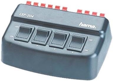

Ma narucio sam Technics SU 8080 ,treba sutra da stigne,da mi sluzi kao phono,a mozda,ako valja,i kao letnje pojacalo.Pa sam mislio malo da se igram,da ga uporedim sa mojim.Deluje ozbiljno sa svojih 13.5 kg.
A sto se tice swithera,nisam za to,mnogo je to spojeva.Ja sam cuo razliku kada su kablovi direktno spojeni na terminalu,i kada sam stavljao bananice(doduse ne lemljene,samo usrafljene). Tu su nijanse u pitanju,a bas one cine razliku.
