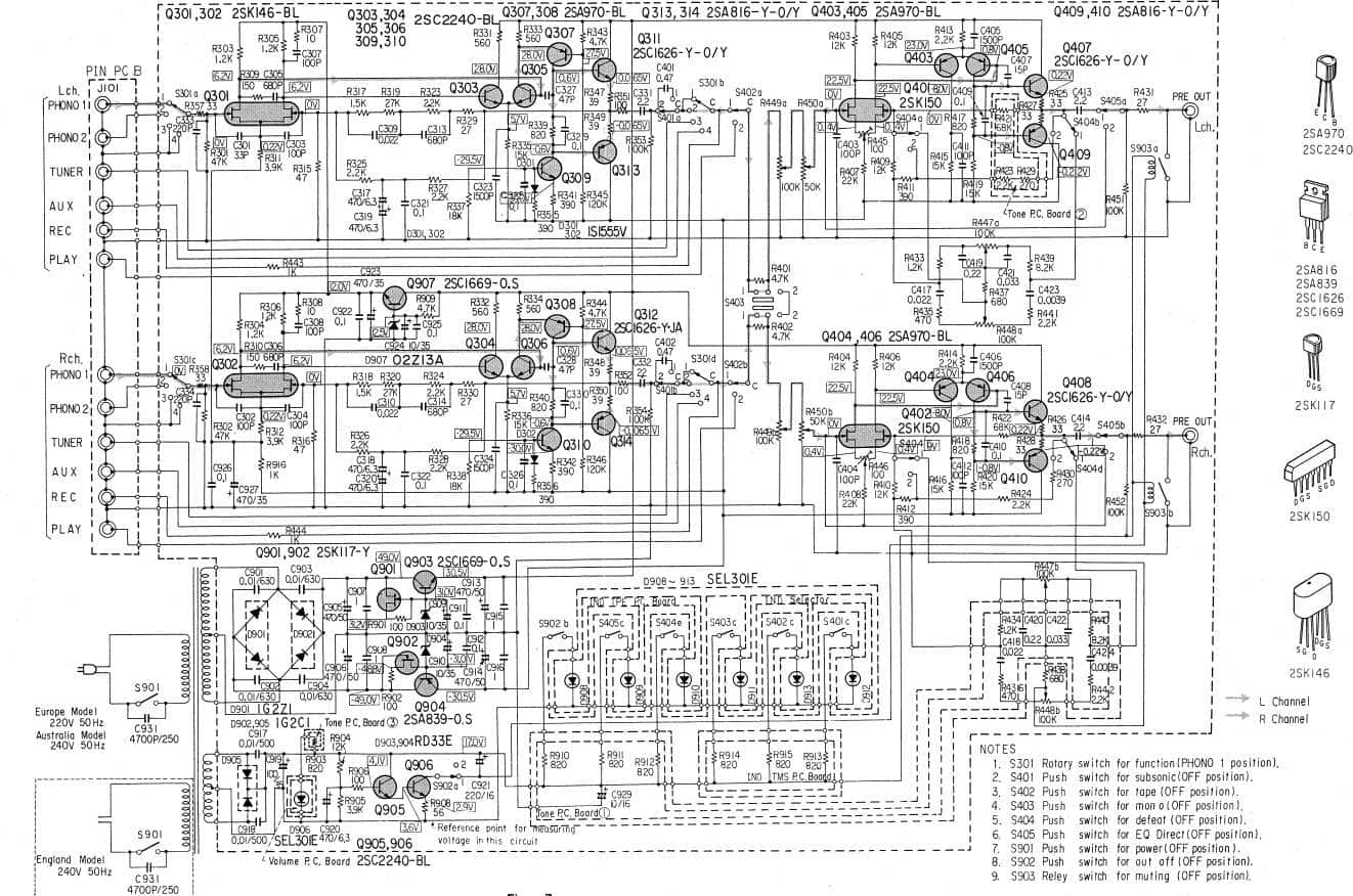

Može li neko na osnovu šeme da da ocenu ovog preampa? Empirijska iskustva takodje dobrodošla.
Generalno mišljenje o STK baziranim pojačalima? Ima li tu nešto vredno ili je previše zastarelo?
Share this post
Link to post
Share on other sites
Ovo je vrlo korektna konfekcija, u nekim detaljima se nije stedelo, dodatno rasprezanje napona za ulazni stepen, klasicni diferencijalni(ima i boljih opcija sa strujnim ogledalima), istina riaa je u povratnoj sprezi, sto nije fes po najnovijim stavovima, ali je to ipak jedna fina komercijala.
STK se pojavio 80-ih, kao veliko olaksanje za proizvodnju, usaglaseni i upareni tranzistori, termalno kuplovani, ali i dalje AB, vise B klasa. Sto se svirke tice. Za ovog mikroba je i prostor u kutiji problem.
Problem je lako crkavanje ako se desi nesto nezgodno na izlazu, a modul u to vreme nije bio jeftin.
Ova tosiba ima i zastitu na izlazu...ali ne probavati kratke spojeve.
