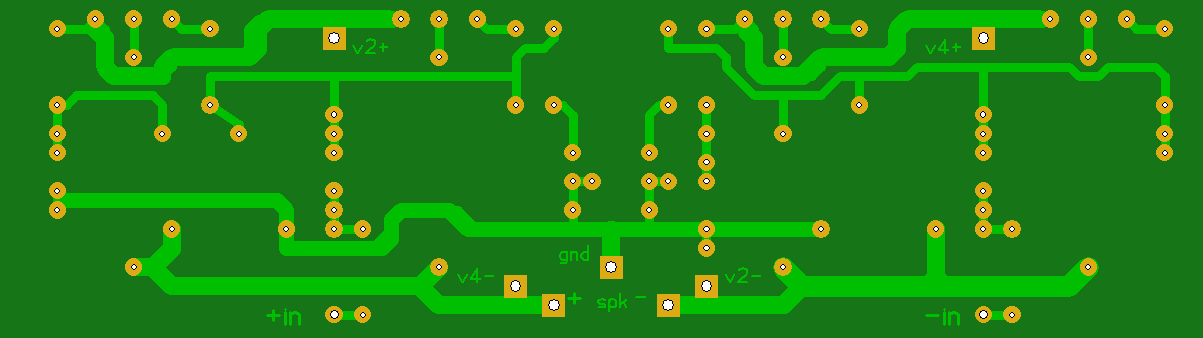

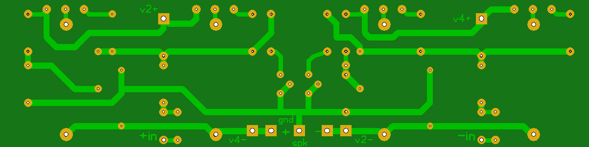

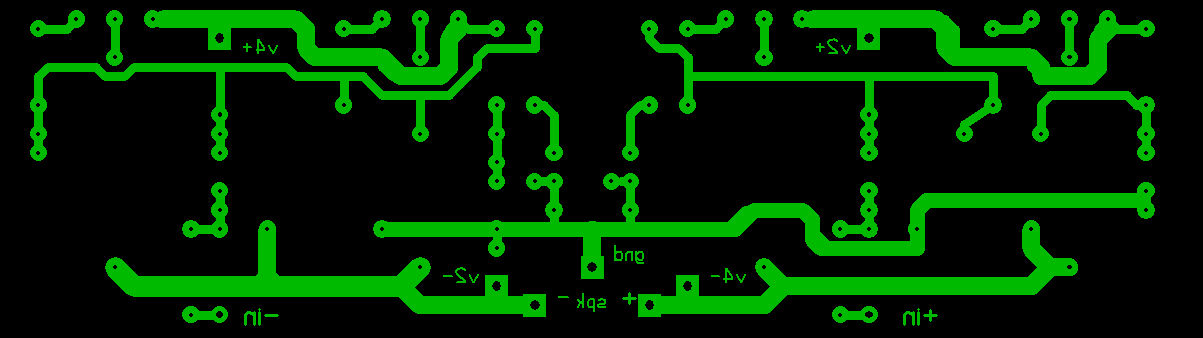

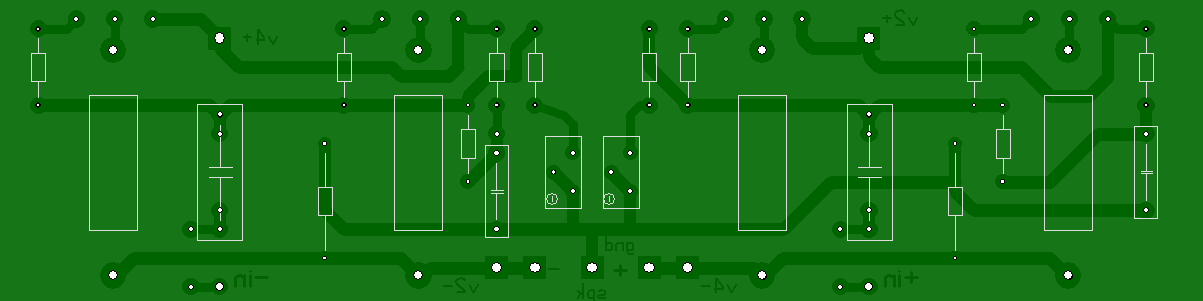

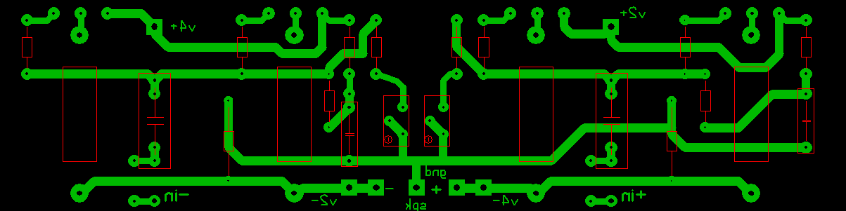

Ajd, možda ovo nešto valja...Nisam još skapirao kako da strpam delove na pločicu da bude jasno gde šta ide...post-13-0-98284000-1306183148_thumb.gifpost-13-0-64542100-1306183158_thumb.gif :scratch_head: Pitanje za herr Guja: koji format treba da bude da bi se od ovog mogla napraviti pločica, film, folija, šta god...? :confused1:
  • Odgovora 935
Našao sam neke delove, recimo da liči...post-13-0-33705900-1306185398_thumb.gif

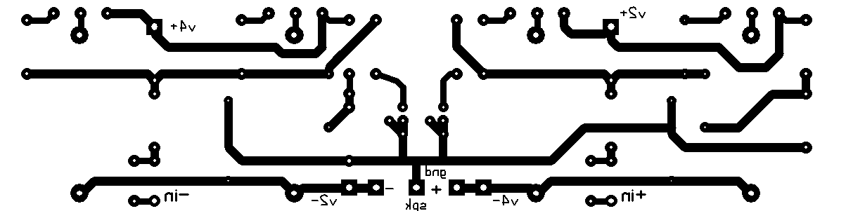

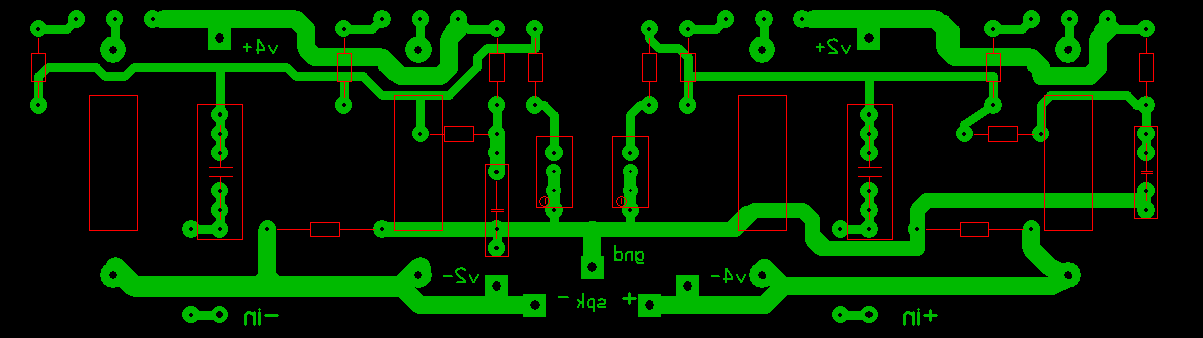

Jel' bi moglo ovako?Pločica smanjena na 160x40, malkice doterano...post-13-0-49696400-1306246331_thumb.gif post-13-0-49602800-1306246447_thumb.gif post-13-0-93299200-1306246435_thumb.gif
Pošto smo elaborirali, postavljam pitanje još samo ovaj put: Bastard, Anyone? Meni će se spraviti dve pločice. Ko uleti oma u kolo, plesaće. Ko neće sada, može posle "gluvo kolo"... :sarcastic_hand:

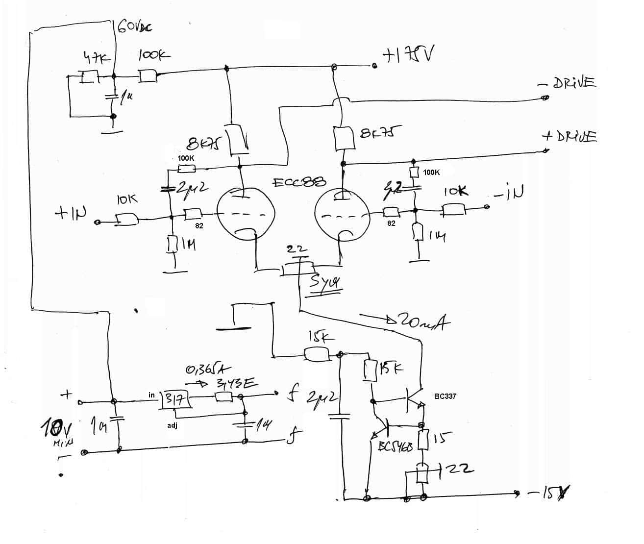

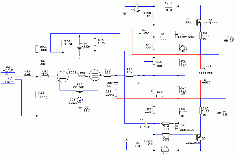

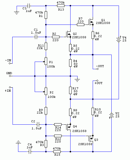

Steine, evo kako ide podesavanje mirne struje i offseta (prvo sve pazljivo procitati, razjasniti sta je nejasno, a zatim krenuti u akciju):1. oba ulaza jednog kanla (+ i -) tj. krajeve spreznih kondenzatora koji idu prema ulaznom stepenu kratko spojiti na masu.2. jedan VoltMetar staviti da meri napon na izlazima za zvucnik jednog kanala a drugi VoltMetar da meri napon na krajevima jednog 0R235 otpornika (to su dva 0R47 u paraleli).3. Sada vrtis trimer koji pripada istoj grani cirklotrona kao i 0R235 na kome meris napon sve dok voltmetar na tom otporu ne pokaze oko 90mV4. Prelazis na drugi trimer istog kanala (druga grana circlotrona) i vrtis ga dok ti drugi voltmetar (na zvucnickim izlazima) ne pokaze 0mV (mrda par mV gore-dole)5. Kad je ovo podeseno prvi volmetar (na 0R235 otporu) pokazivace oko 120 mV. Proveri pad napona i na drugom 0R235 koji pripada MOSFETu u istoj grani, trebalo bi da bude otprilike isto toliko (+-10mV) ako su MOSFETovi iole upareni.To znaci da (I=U/R) kroz MOSFET na cijem Source otporu merimo pad napona, radi sa mirnom strujom od oko 500mA, odn. 1A zbirno kroz oba. Toliko (otprilike isto) treba da bude i kroz drugu granu cirklotrona. Proveravati na 15-ak minuta u narednih sat-dva vremena kako bi utvrdio da nema znacajnih promena sa porastom temperature (mirna struja ce malo da se smanji, par %, a offset ne bi treba da se promeni vise od par mV).Proceduru od 1. do 5. ponoviti i za drugi kanal.Ako je to sve OK, imamo mirnu struju tog kanala podesenu na 1A i to znaci da ce amp raditi u A klasi sve dok je peak vrednost struje kroz zvucnik max. 2A (ovo je u osnovi push-pull pojacavac) i posto jeP=I x I x R(imp. zvucnika) imacemo za 4 oma zvucnike 16W u A klasi (peak), odnosno 11.3W RMS, tj. 8W average. Za 8 oma zvucnike imacemo u A klasi 32W peak, 22.6W RMS i 16W average.Ako mirnu struju dignemo na 1.5A (750mA kroz svaki MOSFET tj. 176mV na 0R235 otporu) racunica za A klasu je sledeca:4 oma: 36W peak, 25.4W RMS, 18W average8 oma: 72W peak, 50.9W RMS, 36W averageKarakteristika push-pull pojacavaca je da kada zahtev za snagom predje granicu zadatu mirnom strujom pojacavac nastavlja normalno da radi (bez klipovanja kao kod single-ended class A pojacavaca) ali se takav nacin rada zove AB klasa i max. snaga pojacavaca je tada ogranicena naponom napajanja (koji odredjuje maximalni naponski swing na zvucniku) i impedansom opterecenja (tj. strujom koju pojacavac moze da isporuci na niskoomskim opterecenjima). Snaga se moze povecati dodavanjem MOSFET-ova u izlaz i/ili dimenzionisanjem izvora napajanja, kao i kod drugih tipova pojacavaca.

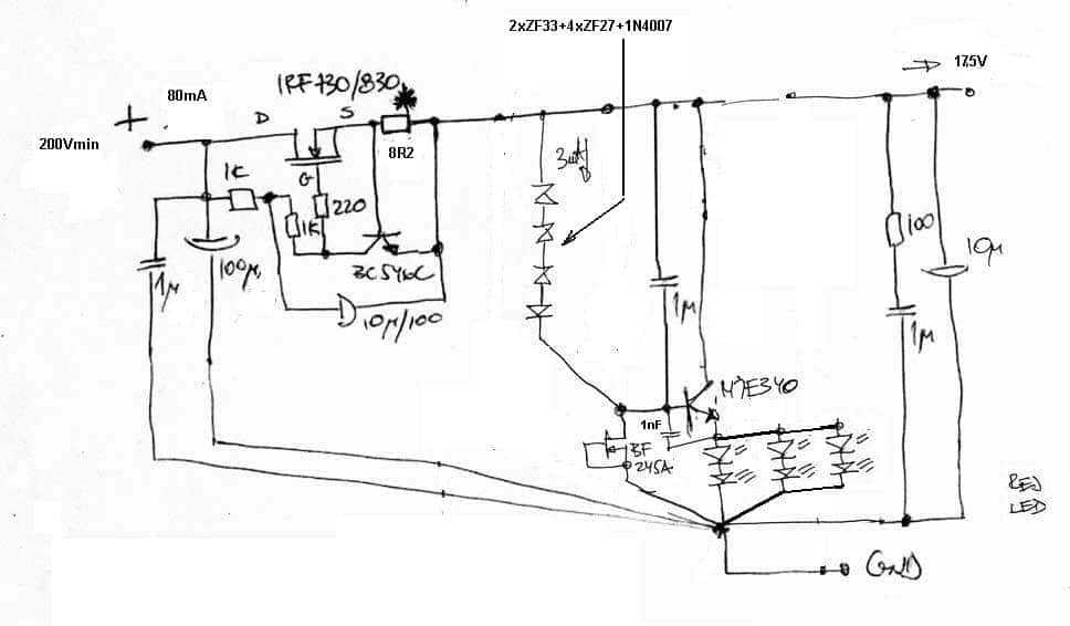

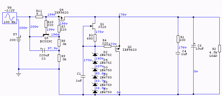

post-13-0-27827000-1306321975_thumb.jpgpost-13-0-01591500-1306321992_thumb.jpg ili post-13-0-83131900-1306322090_thumb.gifalternativni metod:post-13-0-63323500-1306322301_thumb.gifsve ostalo je teški off topik... :blush:
Izvini Salvatore, nisam bas skroz u toku. Plocica koju pravis je izlazni stepen, ako se ne varam. I onda? OPA1632 ili ECC88? Ova pitanja mi bas nisu jasna. To ja za ulazni stepen, jel da? Pravis li i za to plocice ili ne? Gde nabaviti ovaj OPA? Lampe mi nisu poblem.Inace lepo prezentovan projekat u jednom postu :hi:

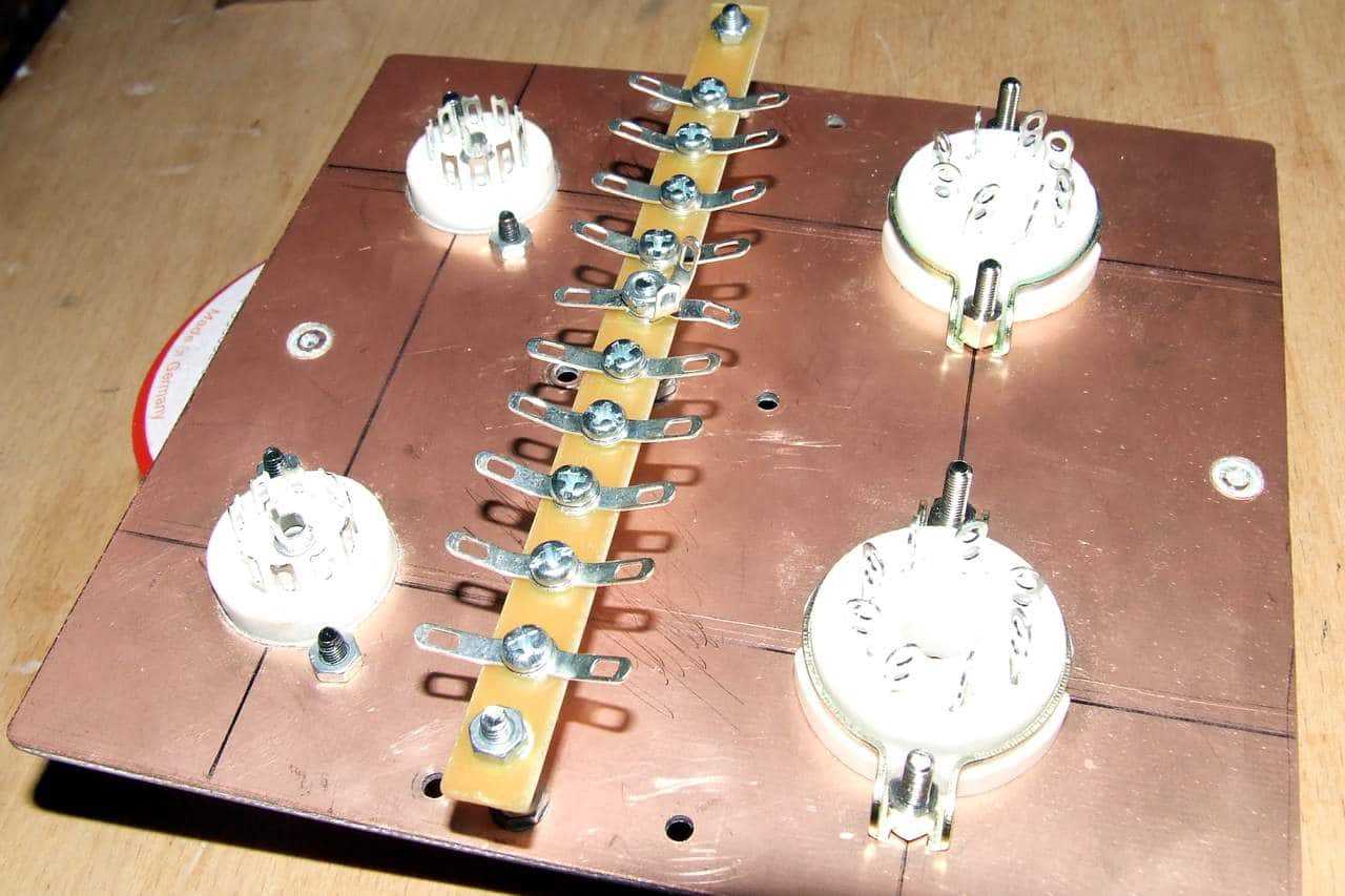

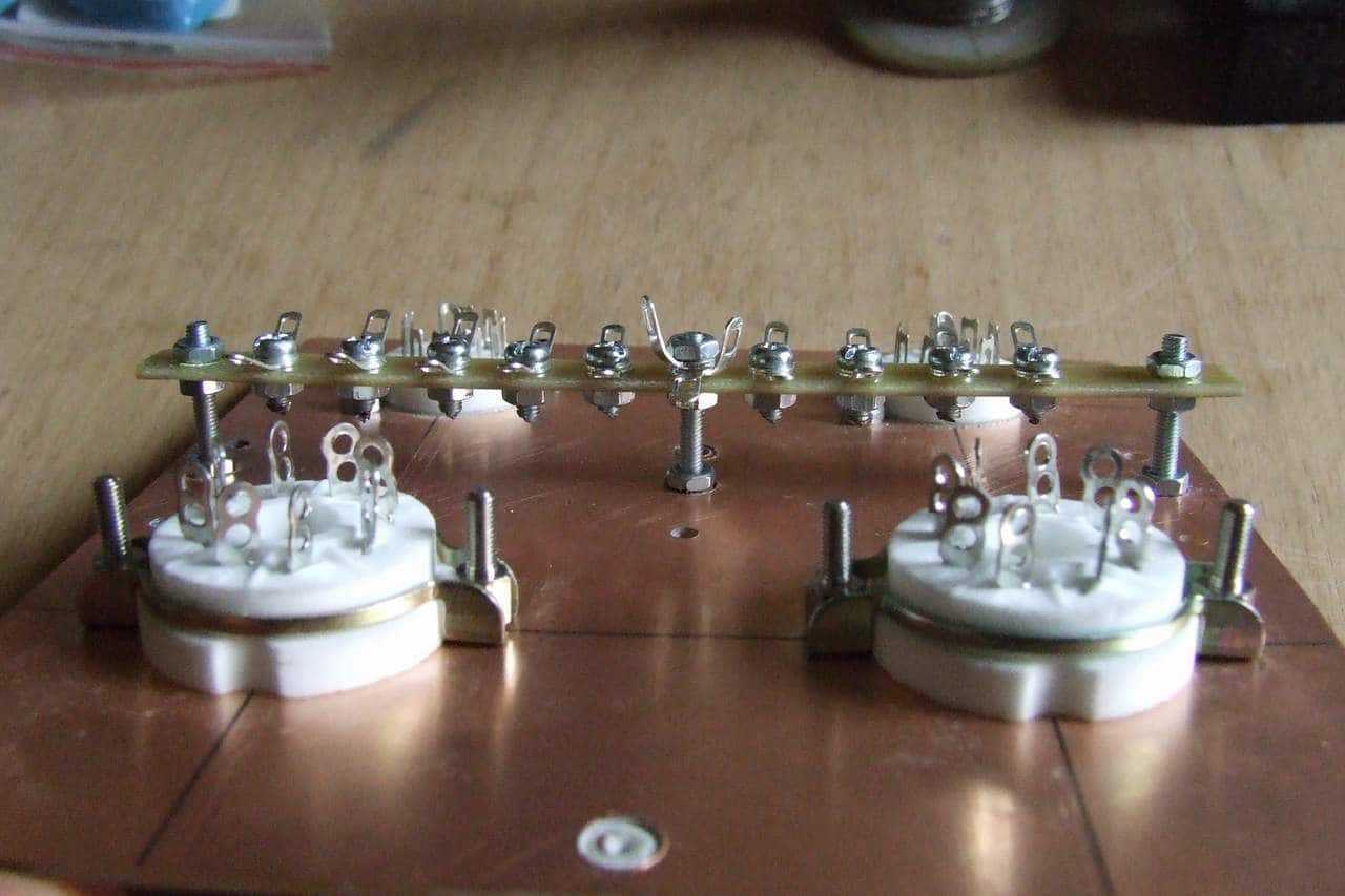

Dobro, nadam se da je Guja od Nabavke (AKA Adder Von Getsyouwhateveryouwant) konstatovao ...Kao što rekoh, sve je u jednom postu, ostalo je OT...Ako Beli Ninja ima pitanja, sad je vreme da ih postavi.Što se izlaznog stepena tiče, Sipi je već sve prežvakao, a ja sam zarad preglednosti izvukao esenciju u jedan post. Što se tiče cevnog dela, tu sam planirao da koristim podnožja za šasiju i letvice, nešto kao što sam već radio nekoliko puta. ako nema original letvica, mogu se napraviti...Evo kako to izgleda... Nadam se da će biti dovoljno jasno... (zanemariti činjenicu da ovo nije pločica za ovo pojačalo!)post-13-0-49683600-1306349643_thumb.jpgpost-13-0-94182900-1306349651_thumb.jpg
I onda? OPA1632 ili ECC88?post-13-0-08261900-1306321743_thumb.gifalternativni metod:post-13-0-63323500-1306322301_thumb.gifsve ostalo je teški off topik... :blush:
U ovoj semi sa ecc88 kao driver stage, izlazna impedansa driver stepena i ulazna impedansa izlaznog stepena nisu bas najsrecnije prilagodjene.
