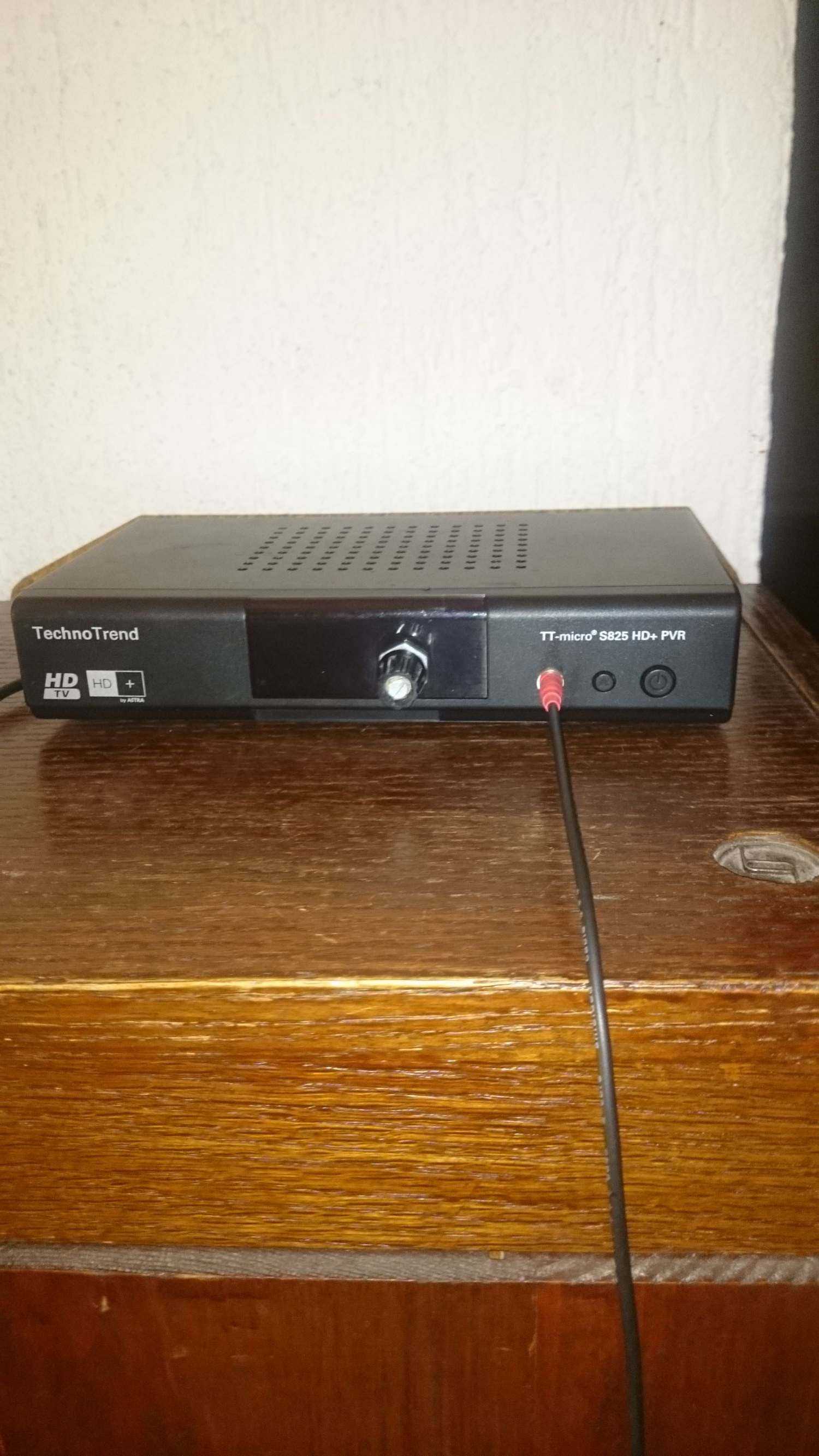

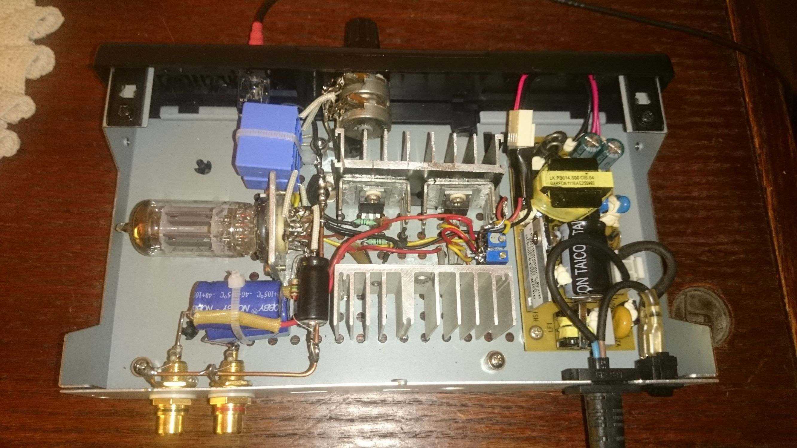

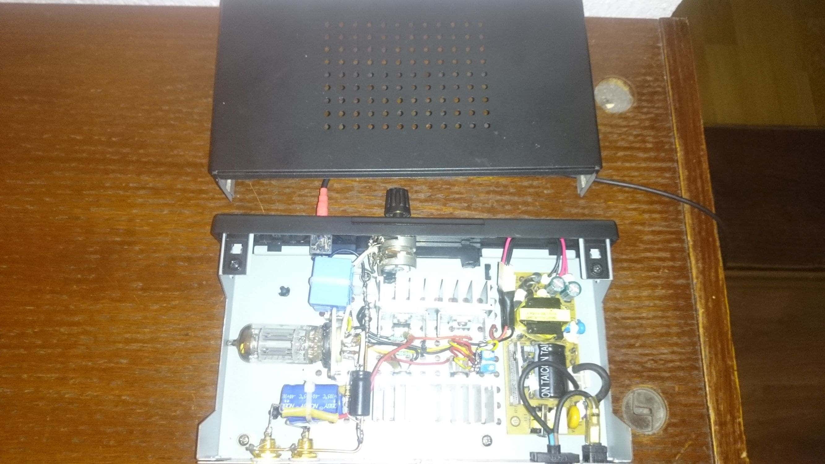

Odradjen preamp za sluske od strane mog drugara Drage sa ecc82.Napajanje copersko, grejanje i napajanje 12 v 500 mA .Delovi iz Pro elektonic Nis.Sad sledi atest za telephone pa ce javim.Semu nemam ali mogu da nabavim.:hi:Kutija od starog satelitskog risivera i napajanje.
Posto nemam sluske za sada, prikopcan telephone sa tpa 3116 i bogami se veoma znacajno zvuk poboljsao ,vole svi lampe otac ih njin,sto bi Lala reko.Omekso bogati zvuk a i pojacanje dovoljno i cak zavidan kvalitet sa telephona Soni Z2 ekspirija.:happy64: Zadovoljan.
Momentalno Sony bolje zvuci od PC i to bas veoma cujna razlika.

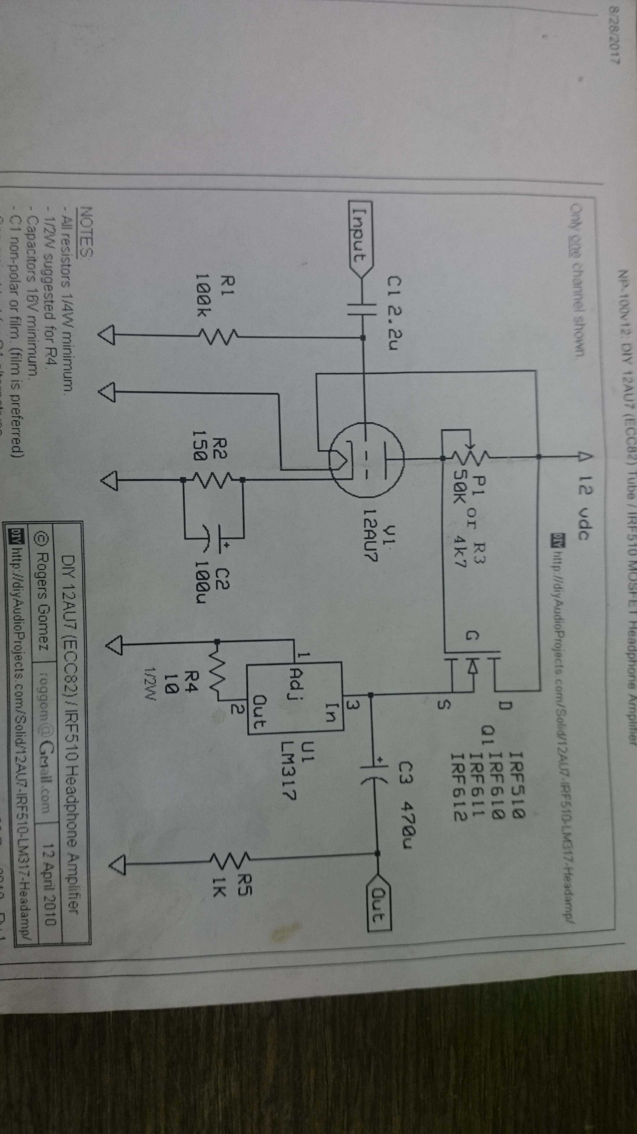

Kaze Zen mora sema,pa kad mora izvolte al ocu i misljenje.Sto se tice dosadasnjih proba veoma zadovoljan.
ECC82 ne moze da pokaze sta zna sa 12V B+.
nema magije, ali sa 250-275V je druga prica.

za 12V imas bolje lampe, na primer EF95 (= 6J1, 69686Ж1П)
Propašće lampa na tako maloj anodnoj struji.

R1 je u nesvidj vezi. Ne ide rasterecenje resetke u izgladneloj vezi na masu, recimo jedno 250K pa na napajanje...

Znam Sale imam ja jos dva preampa sa ecc 82  ali sam hteo bas nesto sa 12 v kao sto nude kinezi na tone takvim preampova sa 12 v. Imao sam te lampe i pola delova tako da me to sve iznelo 1500 dinara i jos radi solidno.Pitao sam na pocetku jos jel ima neko neki predlog ali bez rezultata a ovo za probu pa jos i ispalo nesto solidno bar za mene.Ima tu jos puno varijacija sigurno ali eto mi ovo odabrasmo sa neta.:hi:
Sta onda zamenuti doticni  100 k sa 250 k.
Neka imam jos:w00t:
