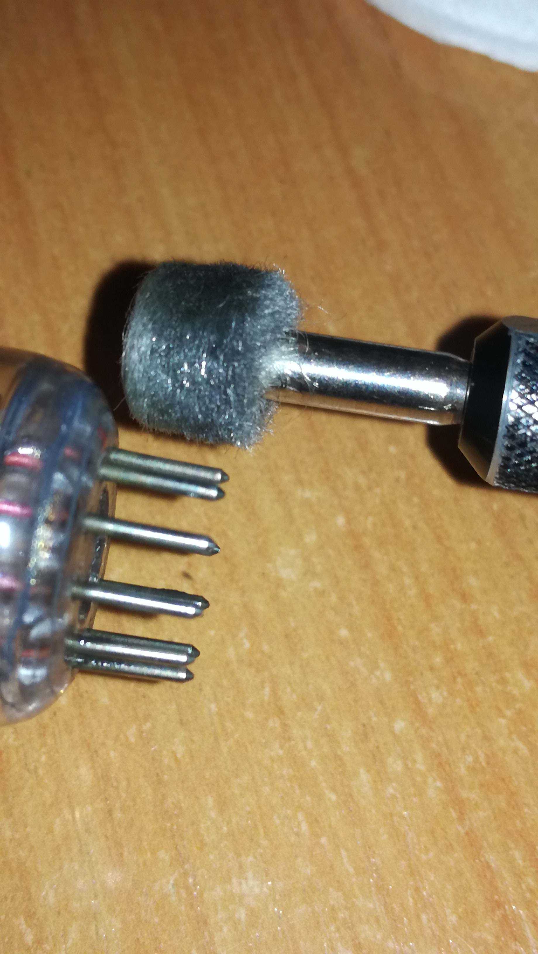

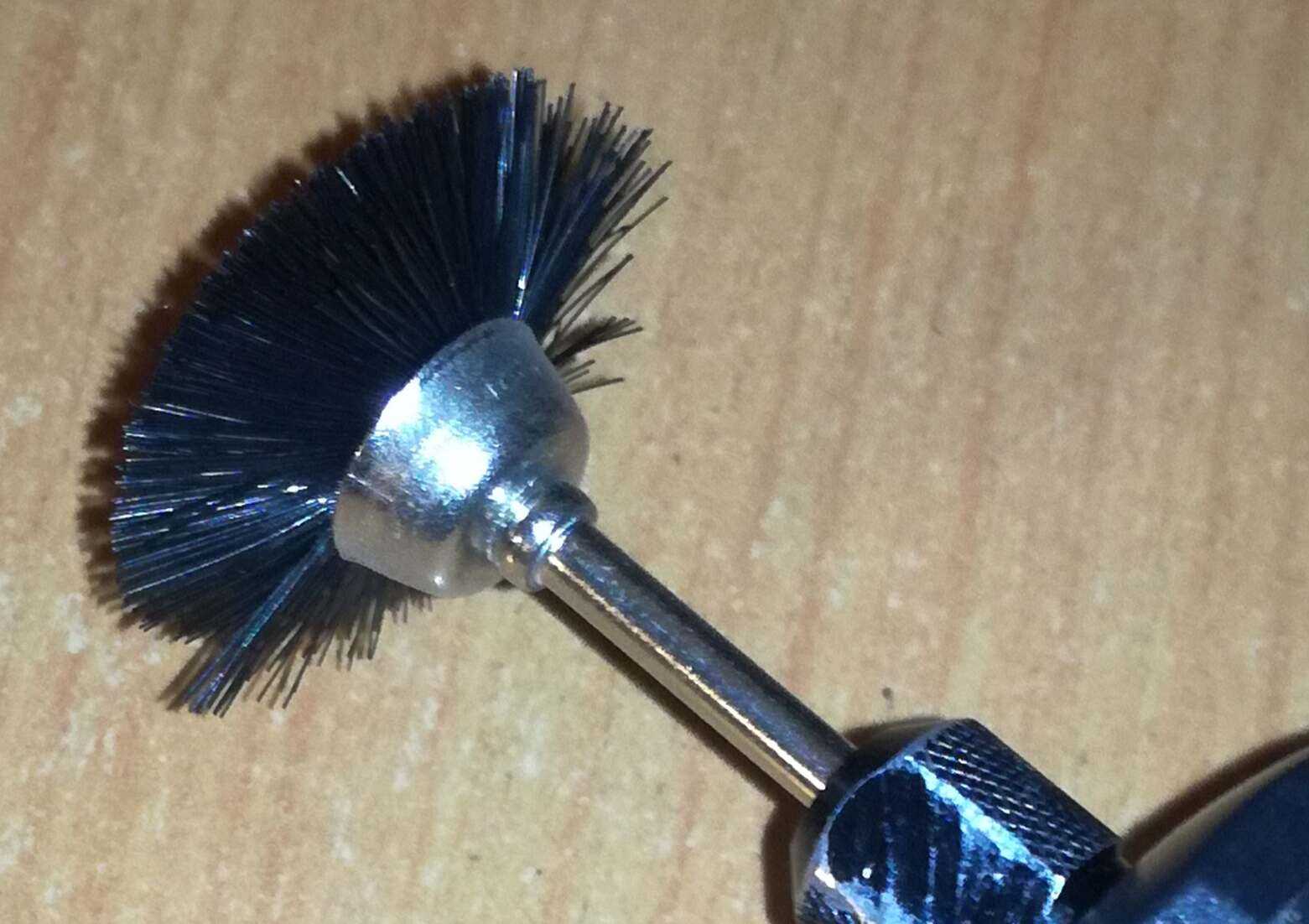

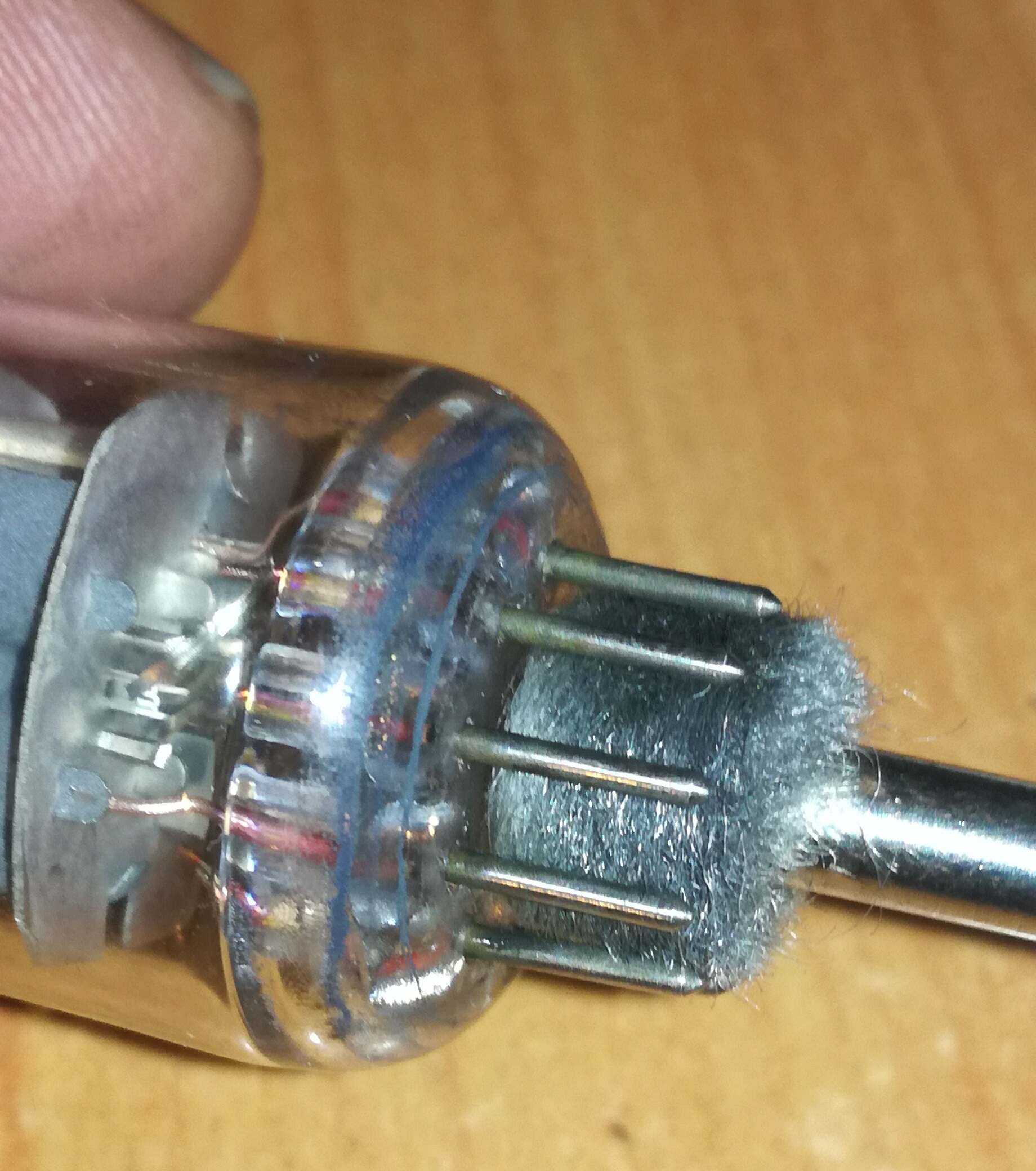

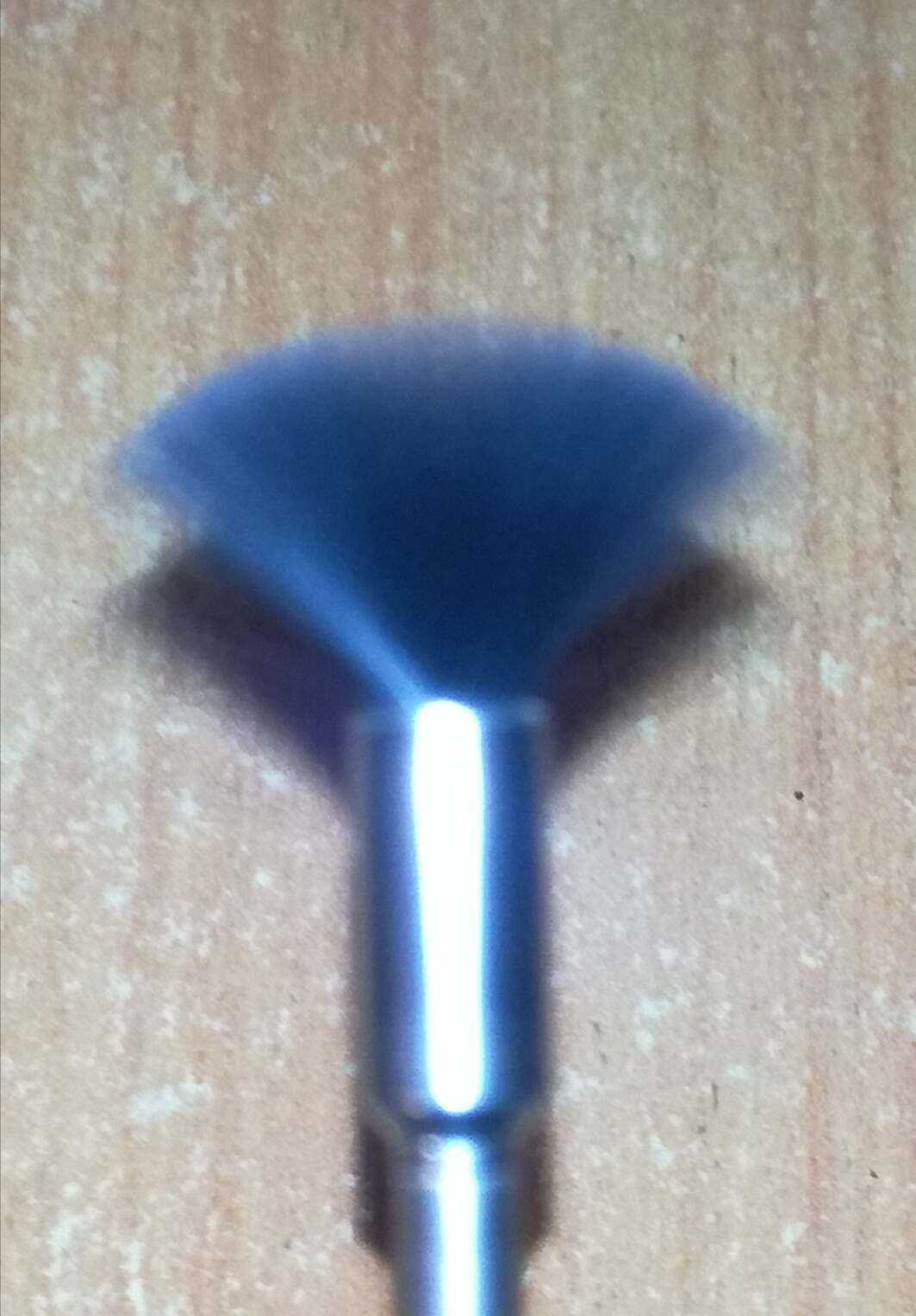

vladd Napisano Januar 31, 2020 #45 Napisano Januar 31, 2020 Da ili to, pribor za malo grublje ribanje. Moze i fina mesingana cetka, ja sad koristim dremel igracke za to, i cetkice i filcane diskove...dobra je stvar ali nije svakome pri ruci. Sve u svemu smirgla poslednja solucija.

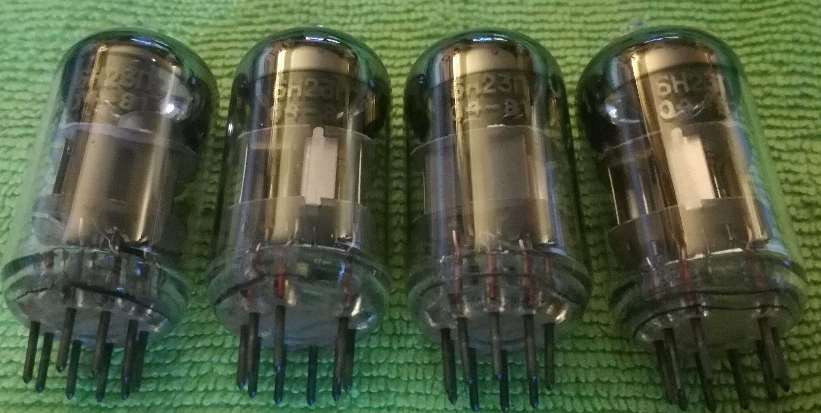

revox Napisano Januar 31, 2020 #46 Napisano Januar 31, 2020 evo radila polir pasta ... od alata ovo vladd je reagovao/la na ovo 1

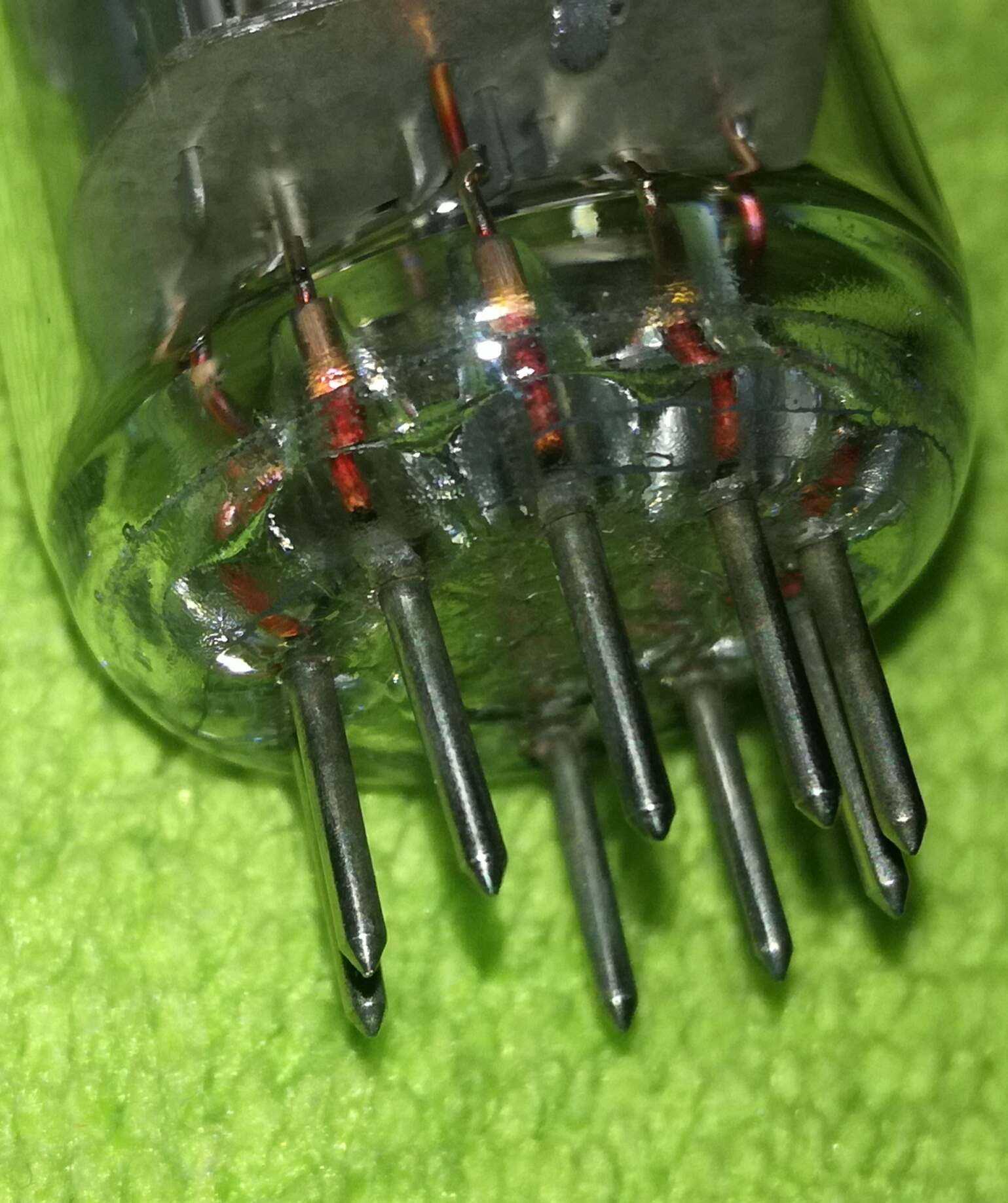

revox Napisano Januar 31, 2020 #48 Napisano Januar 31, 2020 I rezultat ovo a bilo ovako 2a3, krca44, djmilicic and 1 član je reagovao/la na ovo 4

revox Napisano Januar 31, 2020 #51 Napisano Januar 31, 2020 2 hours ago, dunavko said: cuo sam da kod tih rotacionih alata ako je velika brzina rotacije oce da izbaci centrifugalno periferne elektrone kroz kovar pin i da ih ubaci unutar cevi pri tom kvareci vakuum.ko zna... vrćelo na 1 od 10 da ne pocupa pinove ... o elektronima nisam razmisljao al eto ispade da ne ulećeše unutra
