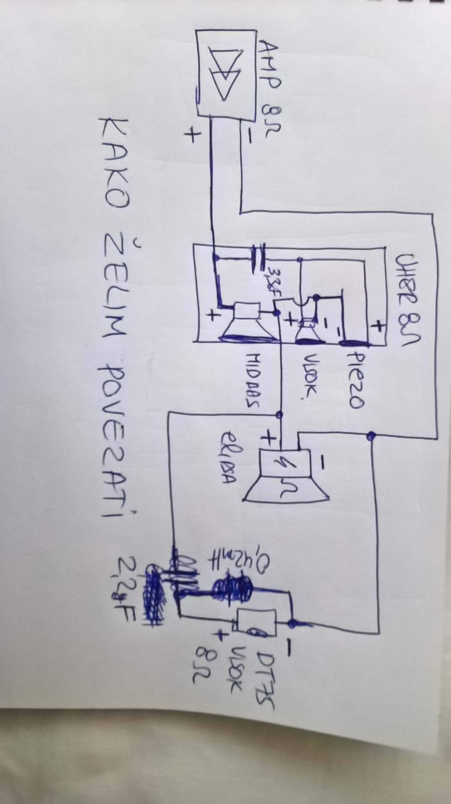

16 hours ago, Pigy said:
Valjda sam jasniji?
'Ajd probaj da nacrtaš to što si zamislio, sve mi se javlja da to neće baš tako da funkioniše....:unsure:

Mala sala, ali, mislim da je bolje da pocnes od praznog papira.
Dakle, imas jedan bas zvucnik u kutiji, i jedan fullrange a jos bi dodao i visokotonac?
Prvo taj fullrange ne ide u seriju sa basom.
Probaj prvo najjednostavniji pristup:.Bez biampinga. Skretnica prvog reda. U seriji sa basom kalem, od 1 pa do 5 mH. U seriji sa fullrengom, kondenzator, za start moze bipolarni od 100 mF. I u seriji sa visokotoncem u startu 1uF. Bas je u kutiji, fullrange moze u kutiji a moze i bez. Pojacalo: zaboravi STK. Oce to da zabrlja. Nadji neki dobar LM3886 kit, ima i na aliexpresu. Ako ti je napajanje problem, mozes nabaviti 4 identicna svicerska id po 24v, ima ih sad za Led osvetljenje. I ovo je samo pocetak igre...

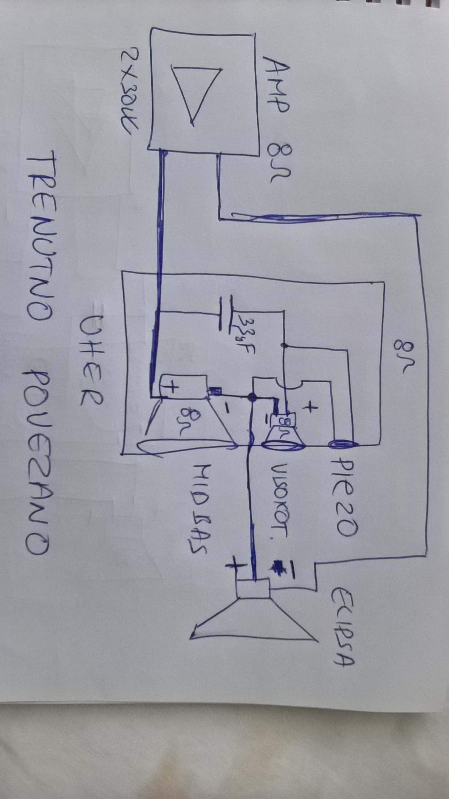

Kad koristimo skretnicu,recimo -12db zar ne dolazi do ukrštanje frekvencije izmedju zvučnika,recimo bas i srednjotonac,znaci odredjeni opseg frekvencije će se emitovati i na basu i na srednjotoncu doduše sa slabljenjem ali će odredjene frekvencije emitovati oba zvučnika. Redno sam priključio elipsu ili FR  Uher kutijama,jer je elipsa 4 oma a minimum impendansa za pojačalo je 8 oma,tako sam dobio impendansu od 12 oma koje ide na pojačalo.Čim završim pojačalce onda Uher sa bas zvučnikom ide na Funai pojačalo a FR i visokotonac na to pojačalce preko skretnice.Inače uher pored basa ima i visokotonac.

Dobio si ti nekakvu "DC" ili nominalnu impedansu 12 oma, ali realno sva energija muzickog materijala koje treba da stigne do basa uher kutije je limitirana elipsom.  Pride unakazeno njenim radom, posto nije prosta zavojnica vec i generator.
Zvucnici nisu otpornici. Napravljena je papazjanija...

Da ne bih crtao, proba tij nacrtaj kako sam ti opisao. Kreni od najjednostavnijeg, ostavi biamping za kasnije...

Vix,zaboravljaš da je FR 4 oma i da ide preko  kondenzatora od 100uF opet će se u određenim opsegu preklapati sa basom od 8 oma,da ne pregori tako pojačivač?

To bi značilo da otpada elipsa? Da li je bolje da onda upotrebim drugo pojačalce koje koristim za comp inače je sa TDA 1522Q. Ono je predviđeno za rad na 4 oma,a signal da uzmem sa rec out od Funai. Funai bih mogao da preko tonske kontrole odsečem visoke i da napaja Uher kutije. A recimo na ulaz tog pojačalceta da stavim da signal ide preko nekih 220nF i da tako odsecem basove a onda to da napaja elipse i DT 75 visokotonac ? Jedino što to pojačalce sa TDA 1522 Nema preamp već direkt na ulaz samog kola.

Da to bi znacilo da otpadaju elipse.
Mozes da ih postavis na neki open bafle, pa da se igras nezavisno, ovako ces tesko fazirati signal samo ubacujuci 6dB hajpas filtere...

@Pigy Da li je toliki problem da nabavis:
Kalem od 3mH (x2)
Bipolarni kondenzator 100 uF (x2)
Blok kondenzator 1 uF (x2)
Krsteno pojacalo koje nece izgoreti na 4 oma.
Ovako kako je sada, pokusavas  stvarno napraviti papazjaniju, samo zbog toga da bi iskoristio to sto imas u fijoci.
Probao sam i i ja to, i mogu ti reci da je gubljenje vremena (zivce ne racunam)...

OK drugari razumem,nije problem da nadjem kalem i ostale delove.Samo vas podsećam na moju želju i zamisao da moj sistem bude na početku BI amp i na kraju Tri amp,tako da ne koristim pasivne skretnice.A iskreno ne verujem da su nešto kvalitetni ovi Uher zvučnici da bih ih nešto poboljšavao....Hvala na savetima drugari!

Svi bi zeleli kraljicu.. :)
Triamping je izuzetno slozen sistem,da bi sve to pristojno bilo. I bolji i laksi put je DSP.
Pravljenje aktivnih skretnica sa promenljivim strminama, kasnjenjima je daleko od jednostavnog, ma kako jednostavnih sema bilo, to sve u svojoj jednostavnosti prilicno lose radi.
Lepo bi bilo da ti je neki pristojan zvuk cilj, sustina, a ne forma. A to se pre svega postize strpljivim, laganim radom sa kvalitetnim komponentama, pa prema guberu i opcija.
Obicno je dosta srece moguce postici sa par bukself zvucnika i 2-3 aktivna sabvufera. Triamping je malo overkil, posto visokotonci zahtevaju malo energije, i sasvim su dobre pasivne skretnice..
A inace je to igra bez granica, pa nema velikog znacaja ni jedno prelazno resenje. :)
Samo ne treba uludo rasipati energiju, i eventualno nerve..
