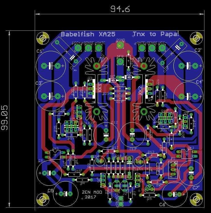

Zen Mod Napisano Avgust 3, 2018 Autor #167 Napisano Avgust 3, 2018 postovana merenja , poredjenje regularnog buffera vs. Borbely WC buffer : post #111 & #112 http://www.diyaudio.com/forums/pass-labs/325038-babelfish-m25-aka-m2-steroids-aka-m2-xa25-bstrd-post5507119.html

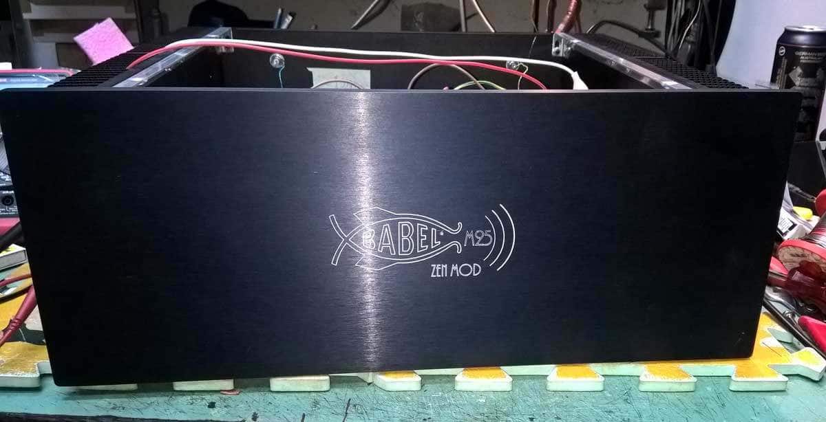

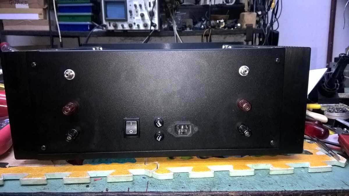

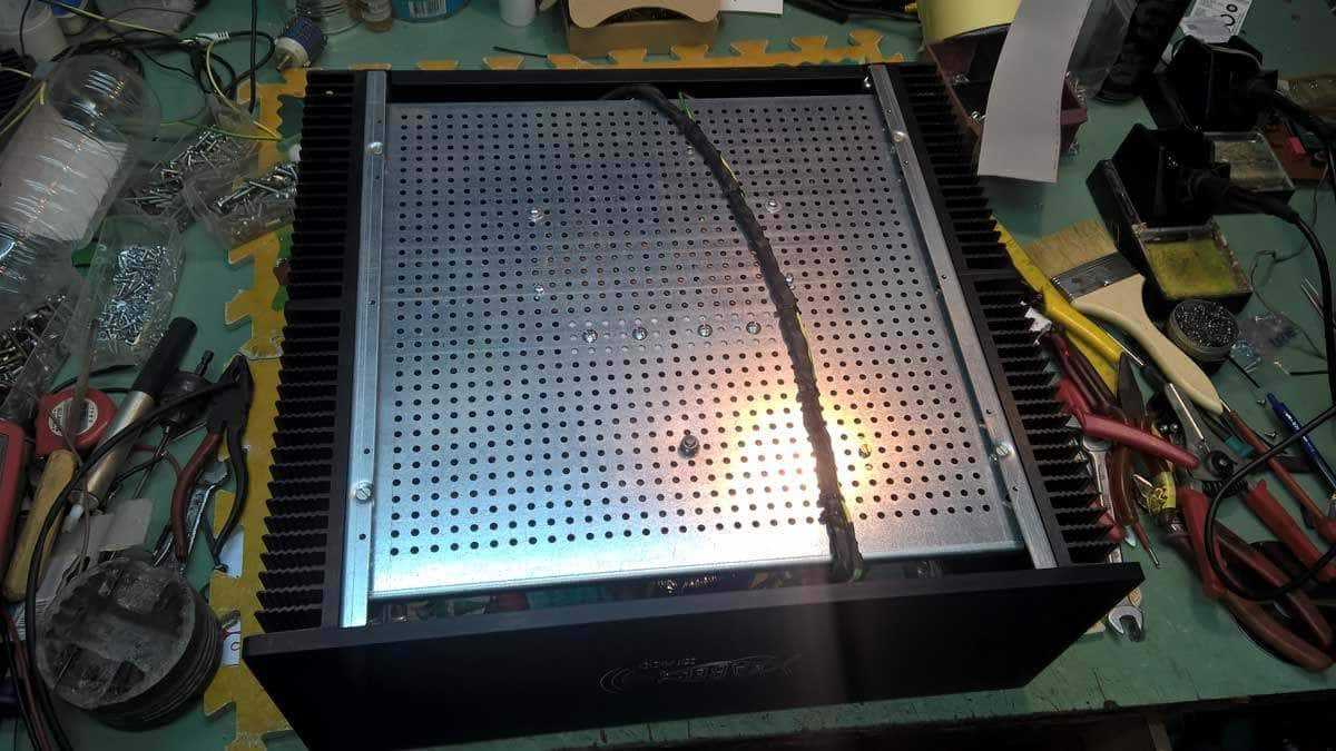

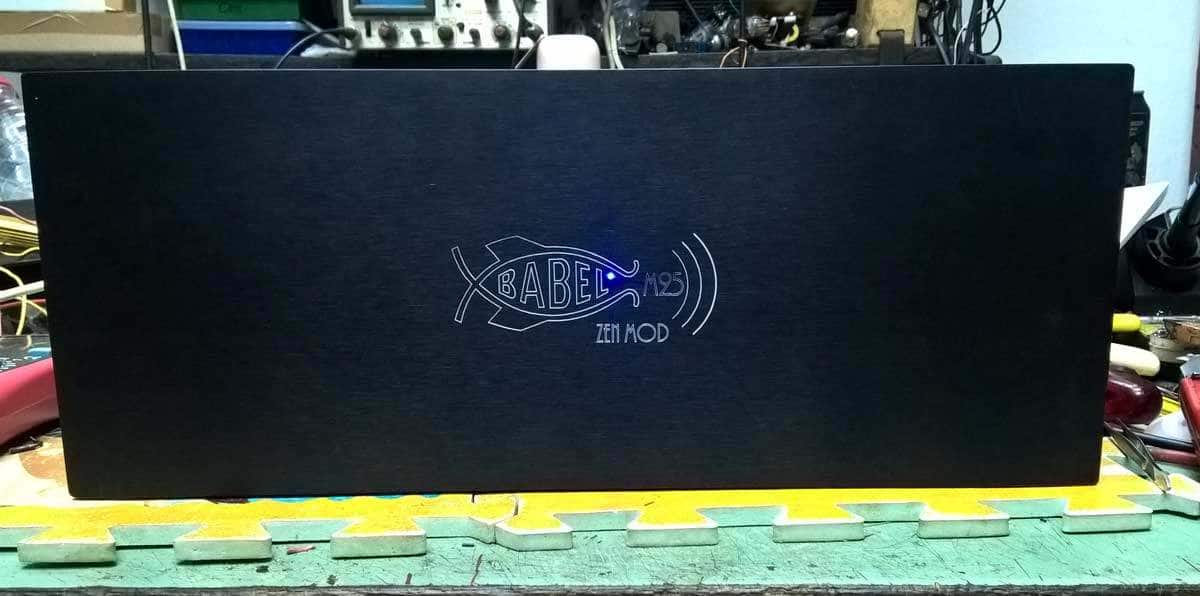

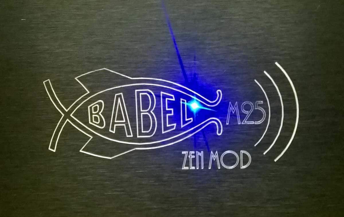

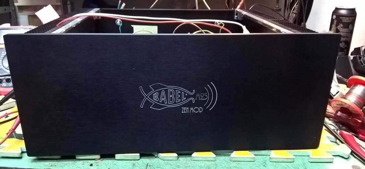

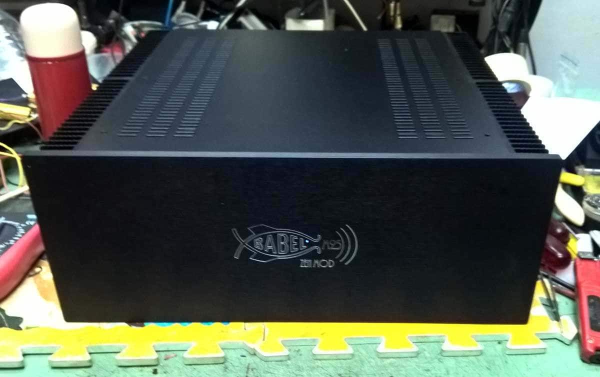

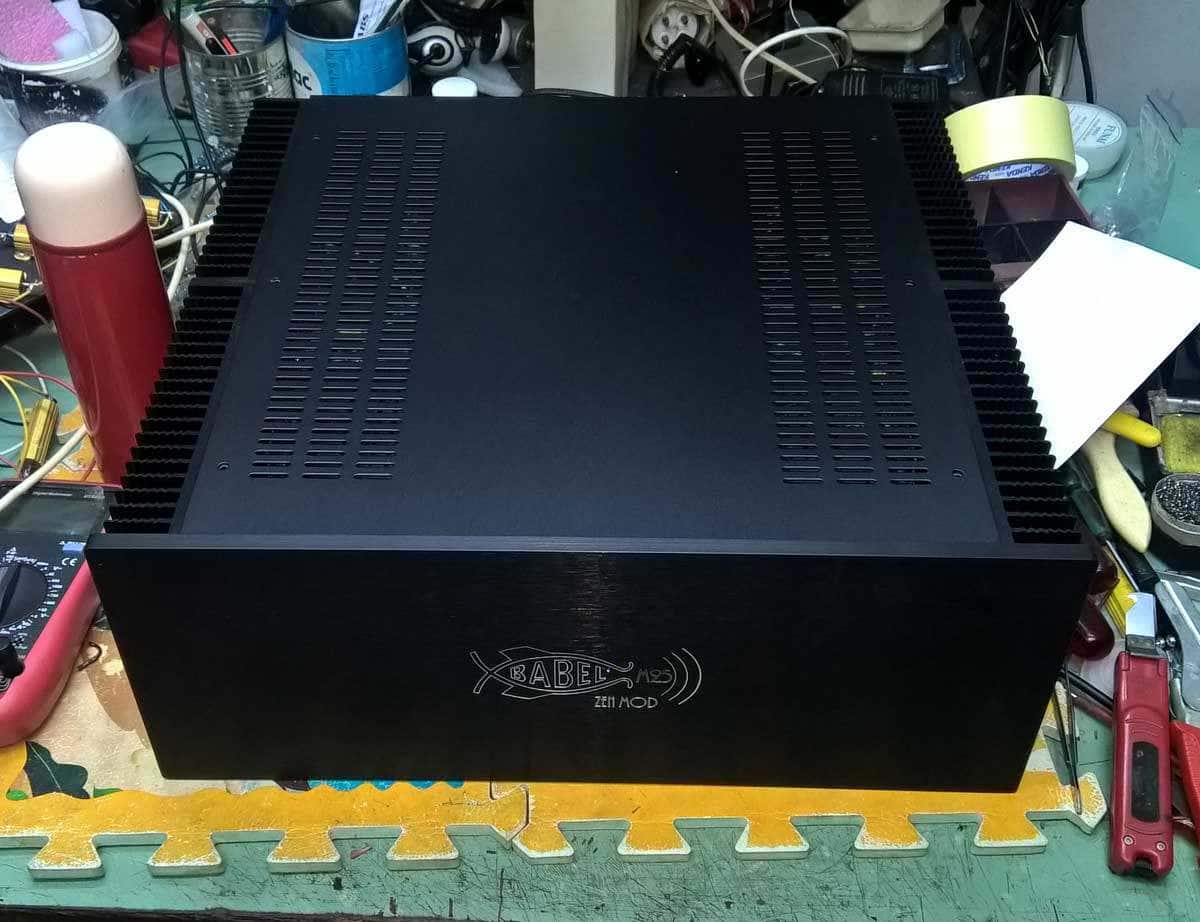

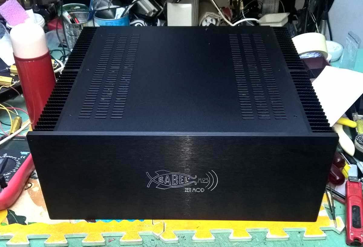

Zen Mod Napisano Oktobar 29, 2018 Autor #168 Napisano Oktobar 29, 2018 onomad prodah , u nastupu loodila , moj Papa's Koan M2 e da bih kupio Guzzi V35 pri prodaji sam skinuo front i zamenio ga novim , na kojem je napisano First Watt M2 by Zen Mod razvojem babelfish M25 doslo se do toga da isti bolje radi sa Dyanudio Contour 1.8 , tajko da je dogovoreno da se amp prepravi u B.M25 elem , gazda od amp se slozio sa mojom skromnom molbom - da se moje Papa's Koan kuciste vrati tati , a da mu ja novi amp spakujem u novo Modushop kuciste Dual je reagovao/la na ovo 1

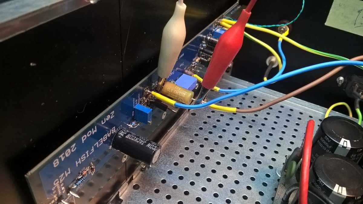

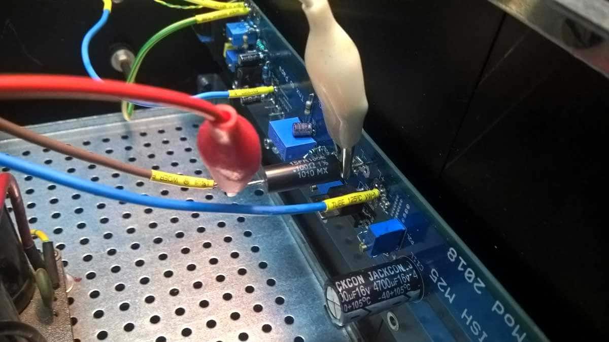

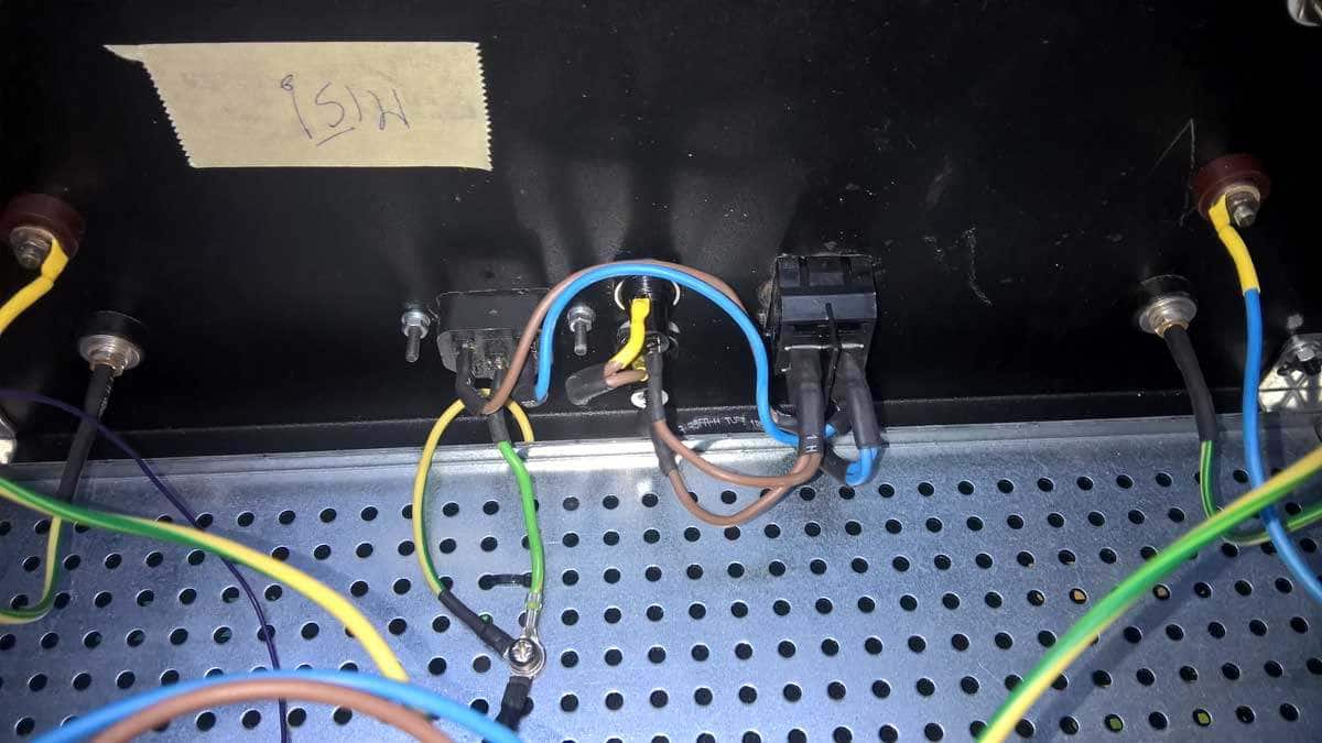

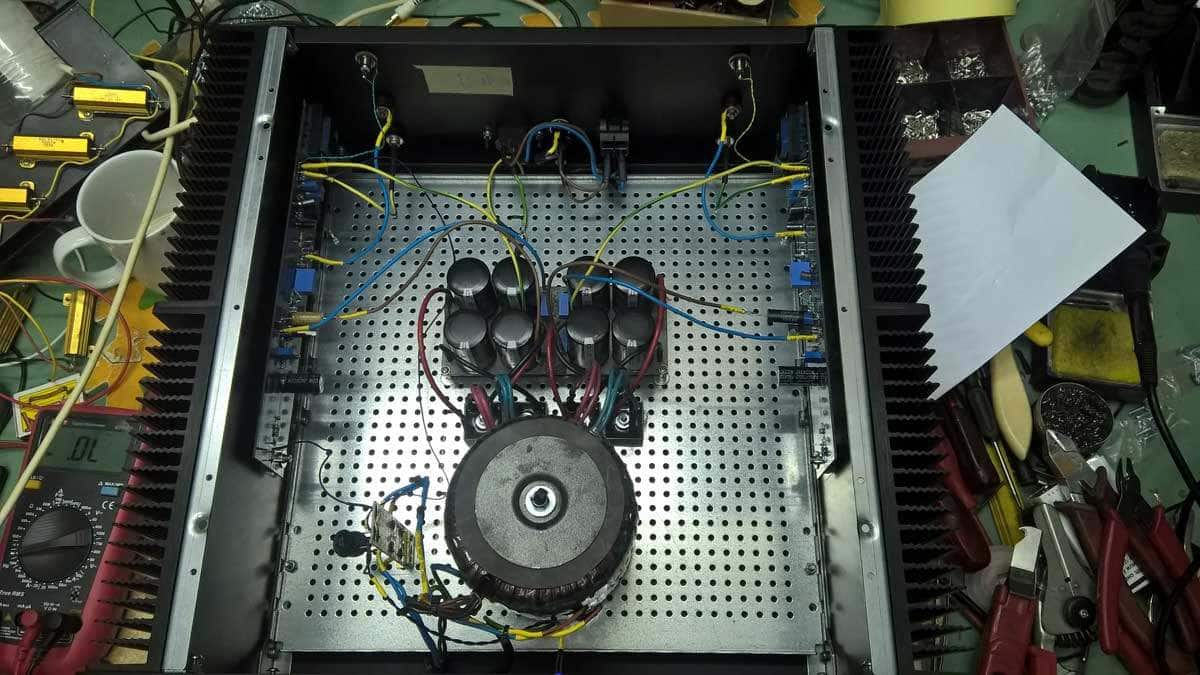

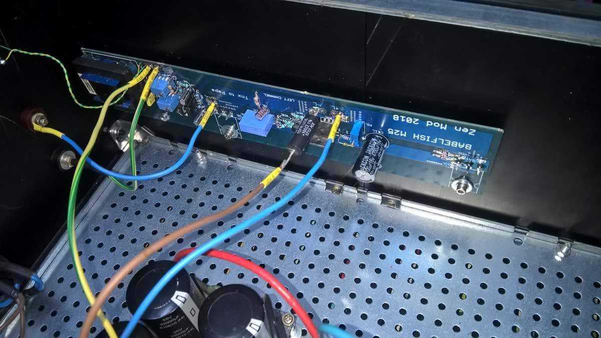

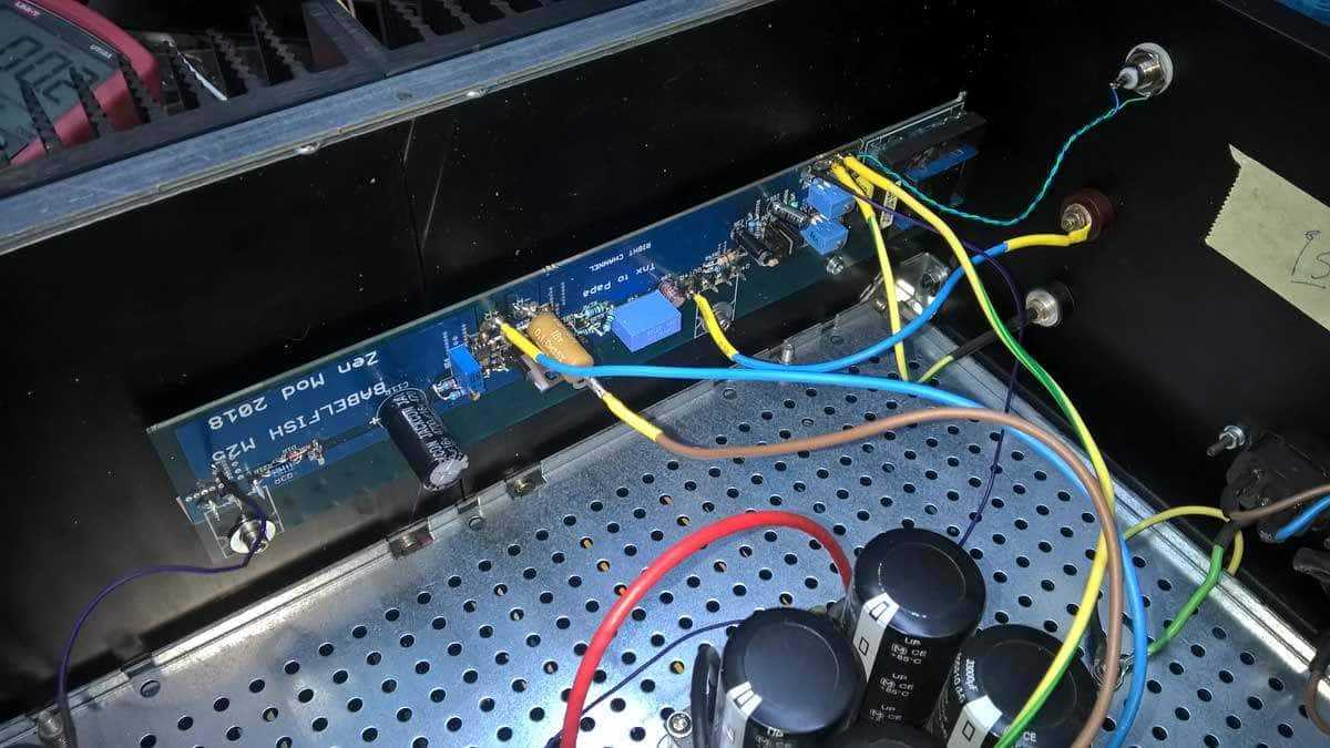

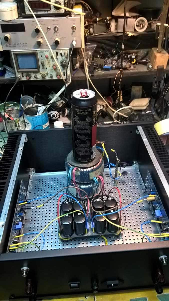

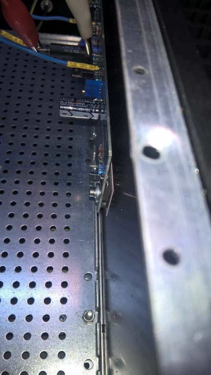

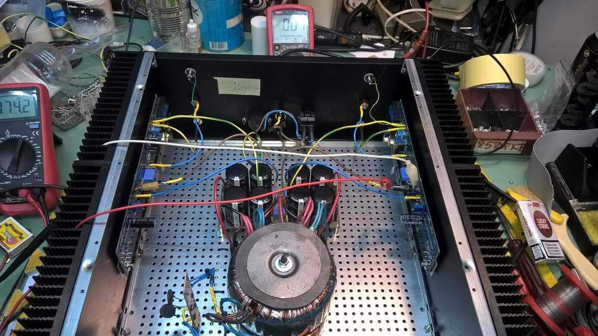

Zen Mod Napisano Oktobar 29, 2018 Autor #169 Napisano Oktobar 29, 2018 sutra finalna provera Iq i offseta , izbacivanje mernog otpora od 100mR, da uvezem zicku od LED na dno , turimo poklopac i nosimo ga gazdi onda prepravka jos jednog od ranije - Babelfish J , za pogon Contour 1.3 , takodje u B. M25 Mikorist, Dual, Aleks and 5 ostalih je reagovao/la na ovo 3 2 3
chakija Napisano Oktobar 30, 2018 #170 Napisano Oktobar 30, 2018 Ujbt kolko promaje u kućištu Btw, jel gazda is NS?
Zen Mod Napisano Oktobar 30, 2018 Autor #171 Napisano Oktobar 30, 2018 Peca al rece da ne pusta masinske imzenjere Leachere , da gi cuju
Mikorist Napisano Oktobar 30, 2018 #172 Napisano Oktobar 30, 2018 sta ce dva trafoa jedan na drugom. ja vise volim kad su jedan pored drugog.
Zen Mod Napisano Oktobar 30, 2018 Autor #173 Napisano Oktobar 30, 2018 msm , sta reci ....... idi serveruj malo , umesto da zaebavas rodjenog 'dministratora

Zen Mod Napisano Oktobar 30, 2018 Autor #175 Napisano Oktobar 30, 2018 https://www.diyaudio.com/forums/pass-labs/329316-babelfish-m25-sissysit-building-tips-tricks-post5587229.html Quote just to inform you all,about my latest discovery (of yesterday) : it's damn hard setting Iq and offset , if you mount a pair of IRFP240 on channel , instead of IRFP240+IRFP9140 ZM is Genius , as always
