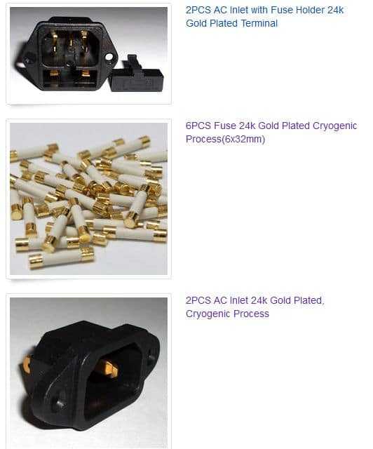

Mrsite o glimericama a siroti mali osiguraci vam trn u oku?

Nađi ti high end osigurače za 170 dinara, i njih će kupimo. :)
Ajd ti sad nadji segrta,prosli mi izdrzao samo 2 polarity test checkera
