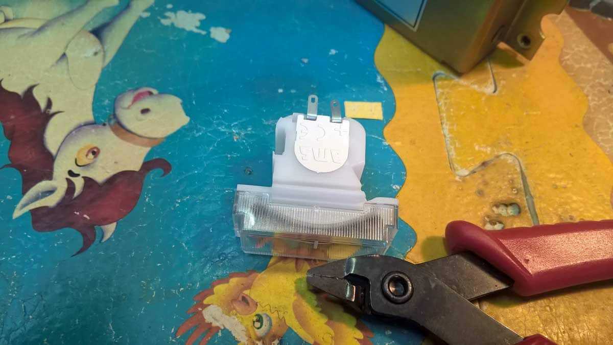

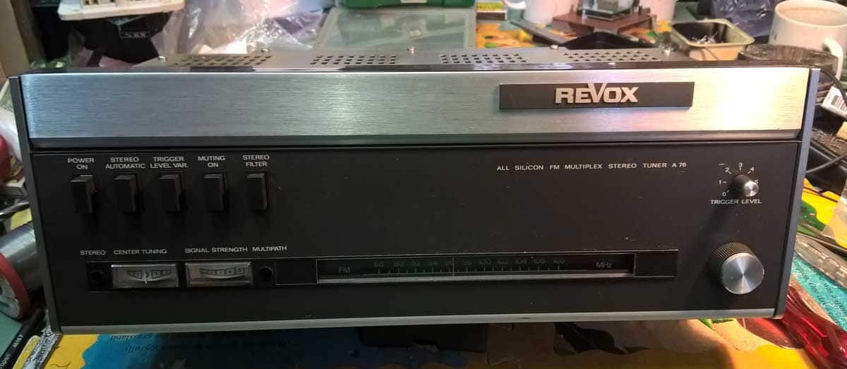

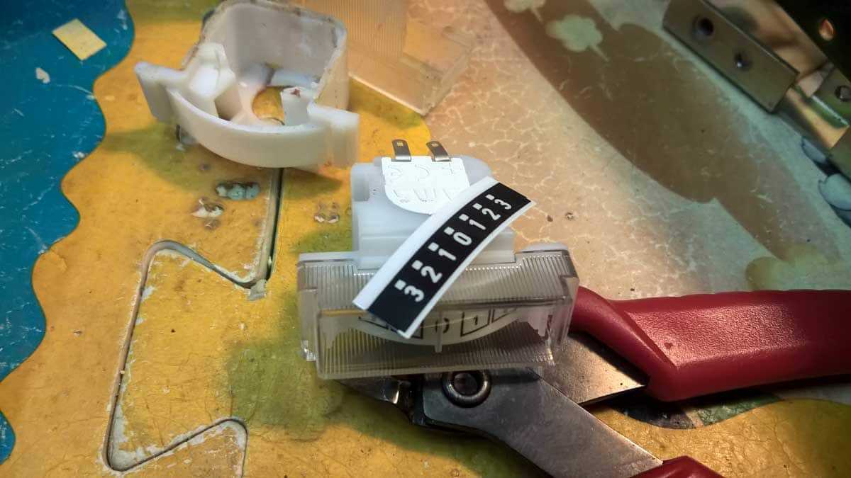

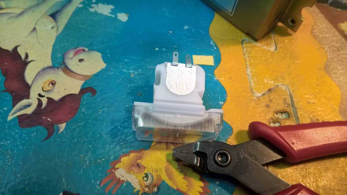

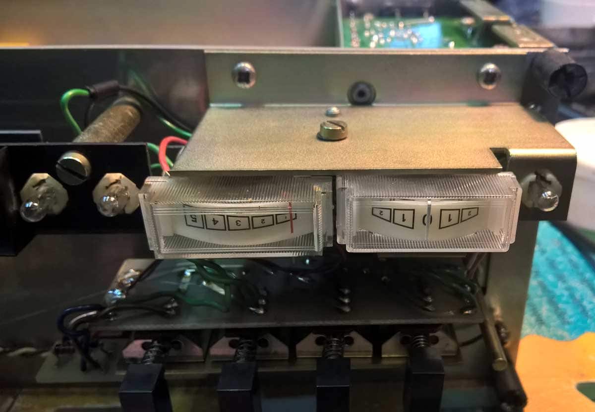

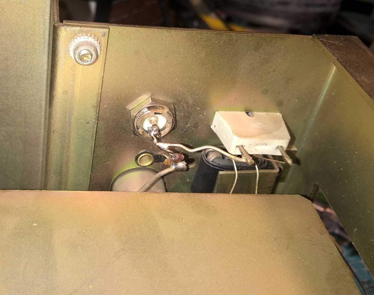

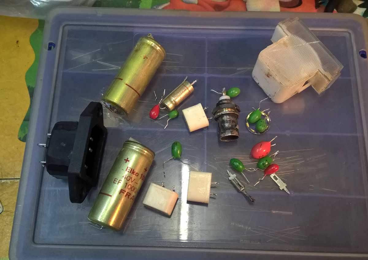

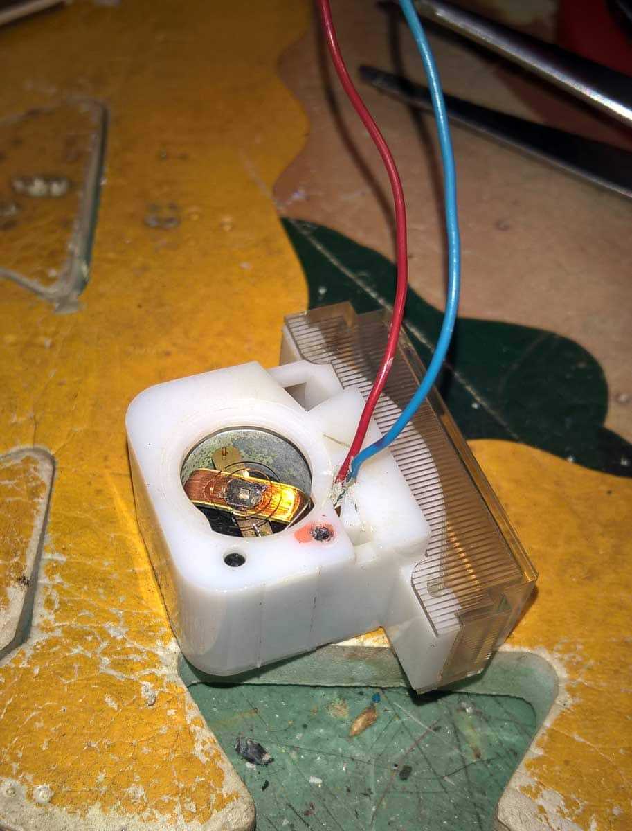

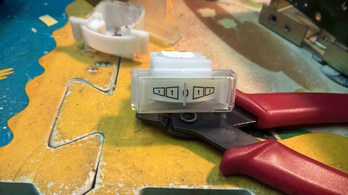

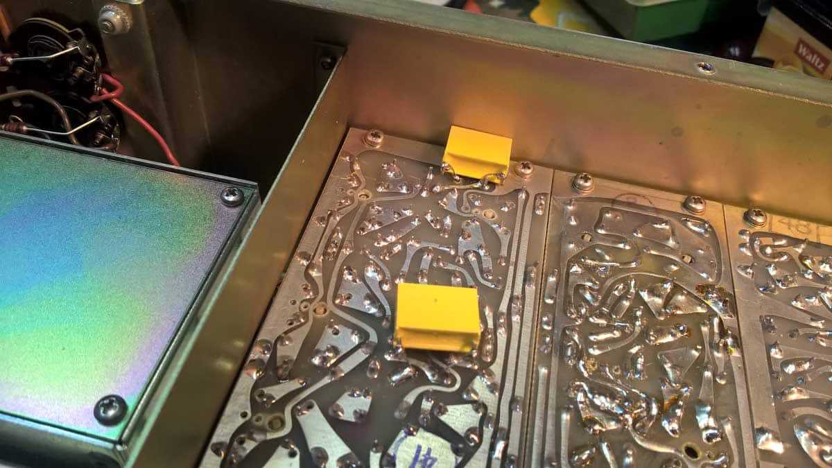

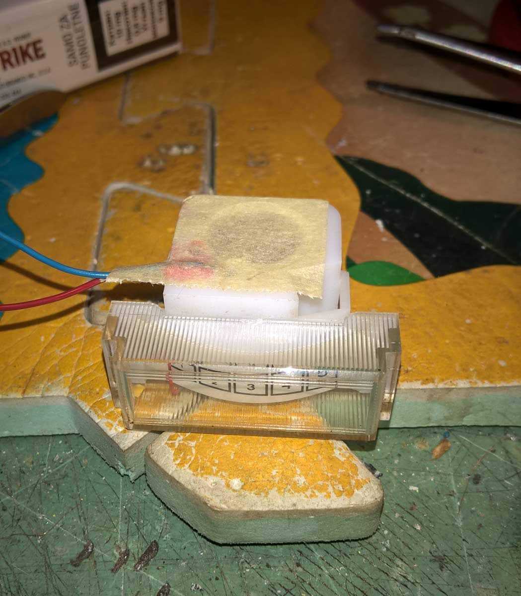

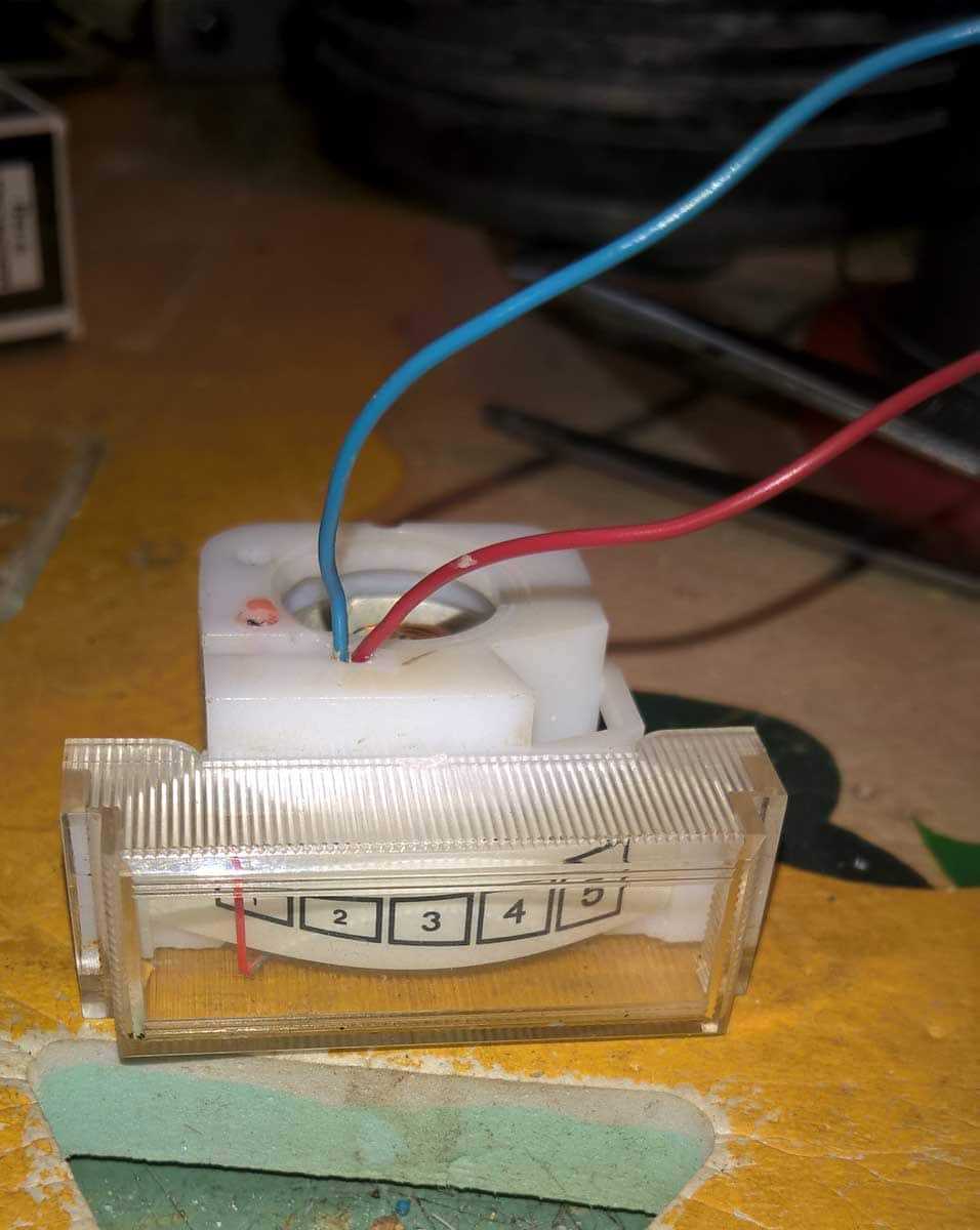

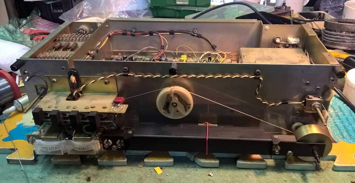

Zen Mod Napisano Jun 22, 2018 #1 Napisano Jun 22, 2018 Sto se mene tice , posao manje vise isti opisan u drugoj temi : https://www.diyaudio.rs/topic/9007-revox-a76-refurbishment-za-doktor-a/ Opis posla , dakle , maltene isti .....par malih razlika - prvenstveno po pitanju popravke instrumenta jacine signala (odlepljen magnet od jarma , pa je stipao kotvu) Instrument za center tuning nepopravljiv , pa narucen novi iz Buerklin-a ; zamenjena samo skala originalnom iz starog instrumenta dakle , samo slikice Doktor je reagovao/la na ovo 1
Zen Mod Napisano Jun 22, 2018 Autor #2 Napisano Jun 22, 2018 Woland and Doktor je reagovao/la na ovo 2
Zen Mod Napisano Jun 22, 2018 Autor #4 Napisano Jun 22, 2018 Ostaje da Woli dodje po njega , ,da mu navuce gaće , već jednom turi antenu na krov i da uziva ....... u Broadcast Sound-u Srecko and Woland je reagovao/la na ovo 2
