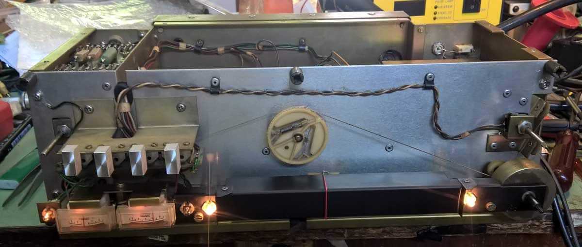

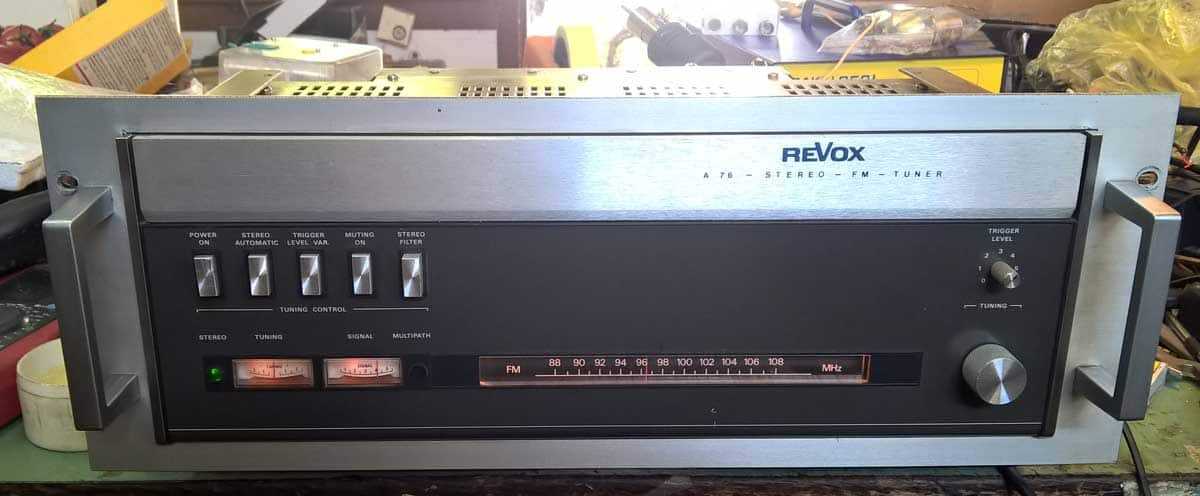

Zen Mod Napisano Maj 12, 2018 #1 Napisano Maj 12, 2018 Elem , pre nekog vremena krenusmo neko domundjavanje ....... (kad se dodje u stanovite godine onda fetishizacija uzima maha kod svih nas) , Doktoru palo na pamet da nabavi neki tuner ...... Kako, zasto bas ovaj model , Doktor ako ce da doda , neka doda ...... mene mrzi mnogo piskarati Elem , sretan sticaj okolnosti da je forumski nam drugar Tadijasid preko Limoondoo stavio na prodaju svoj primerak , Doktor po nicku poznao ko je u pitanju , priupitao za fotke ispod zita i posteno izbidovao ..... Onda se posrecilo da je Tadija provozao tuner do obliznje mi BP , ja ga preuzeo i onda zapoceo ugodan mi posao. Slikica sa neta : A76 MKII , domestic iteracija ; Sad vec Doktorov primerak je broadcast iteracija - Studer ga je isporucivao u sklopu svojih paketa opreme , bez drvenog oklopa , dodajuci rack mount pribor/masku kao i dodatnu tepsiju nazad sa elektronikom za bal. izlaz. Doktor je reagovao/la na ovo 1

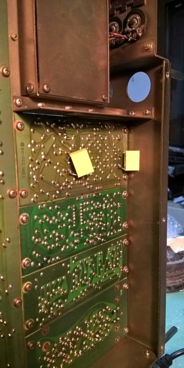

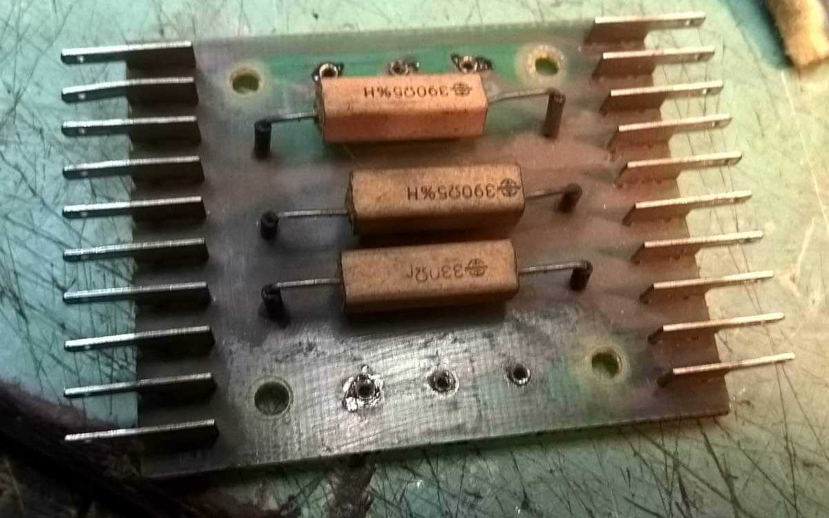

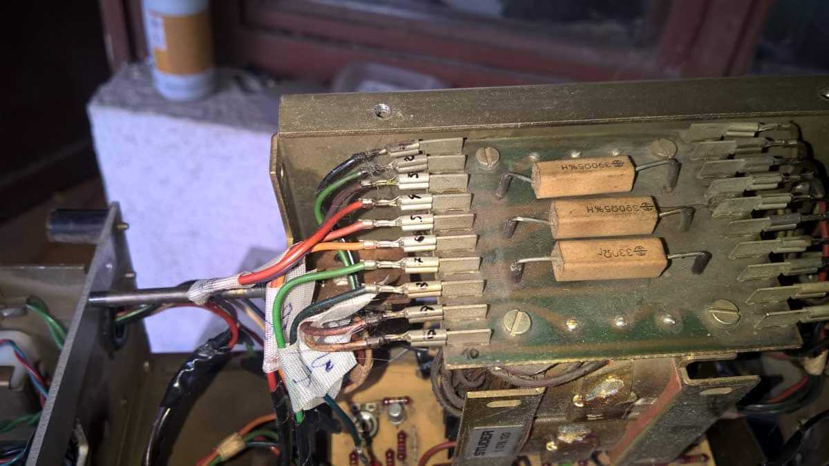

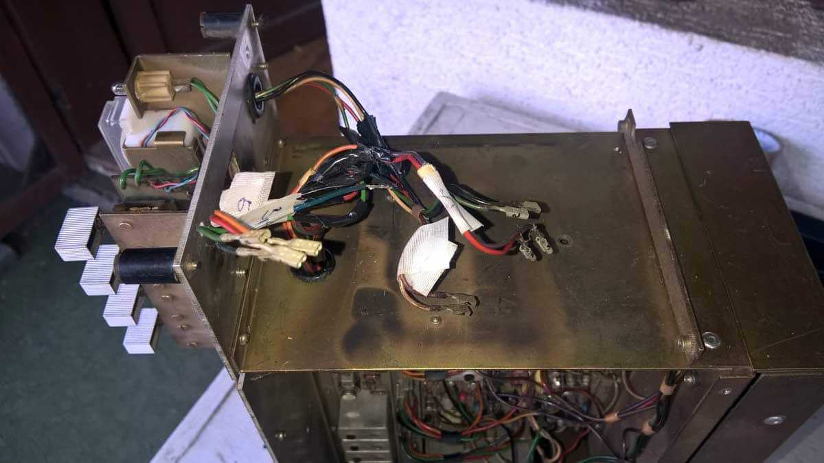

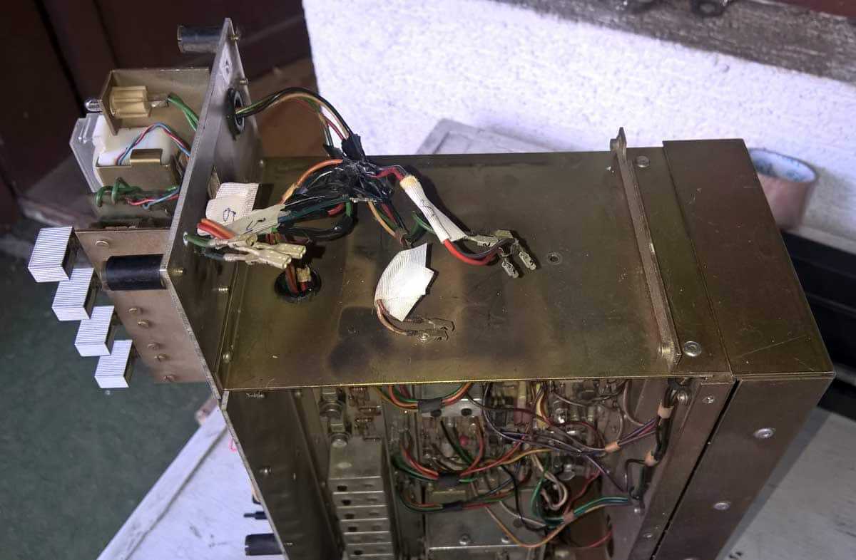

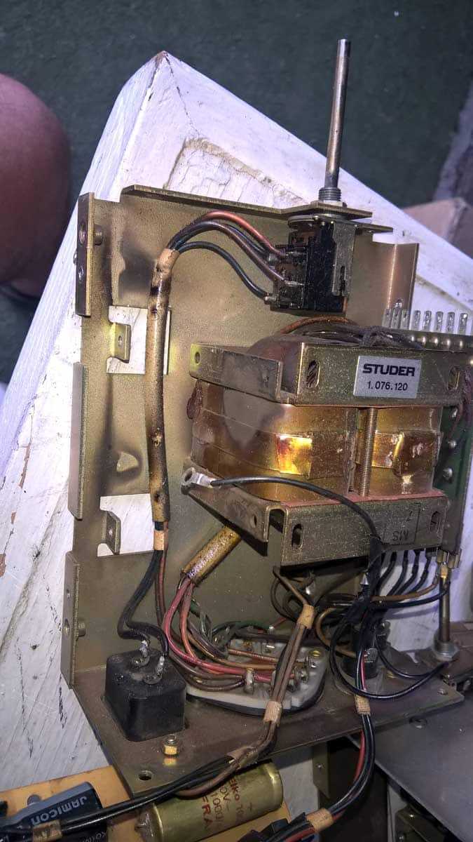

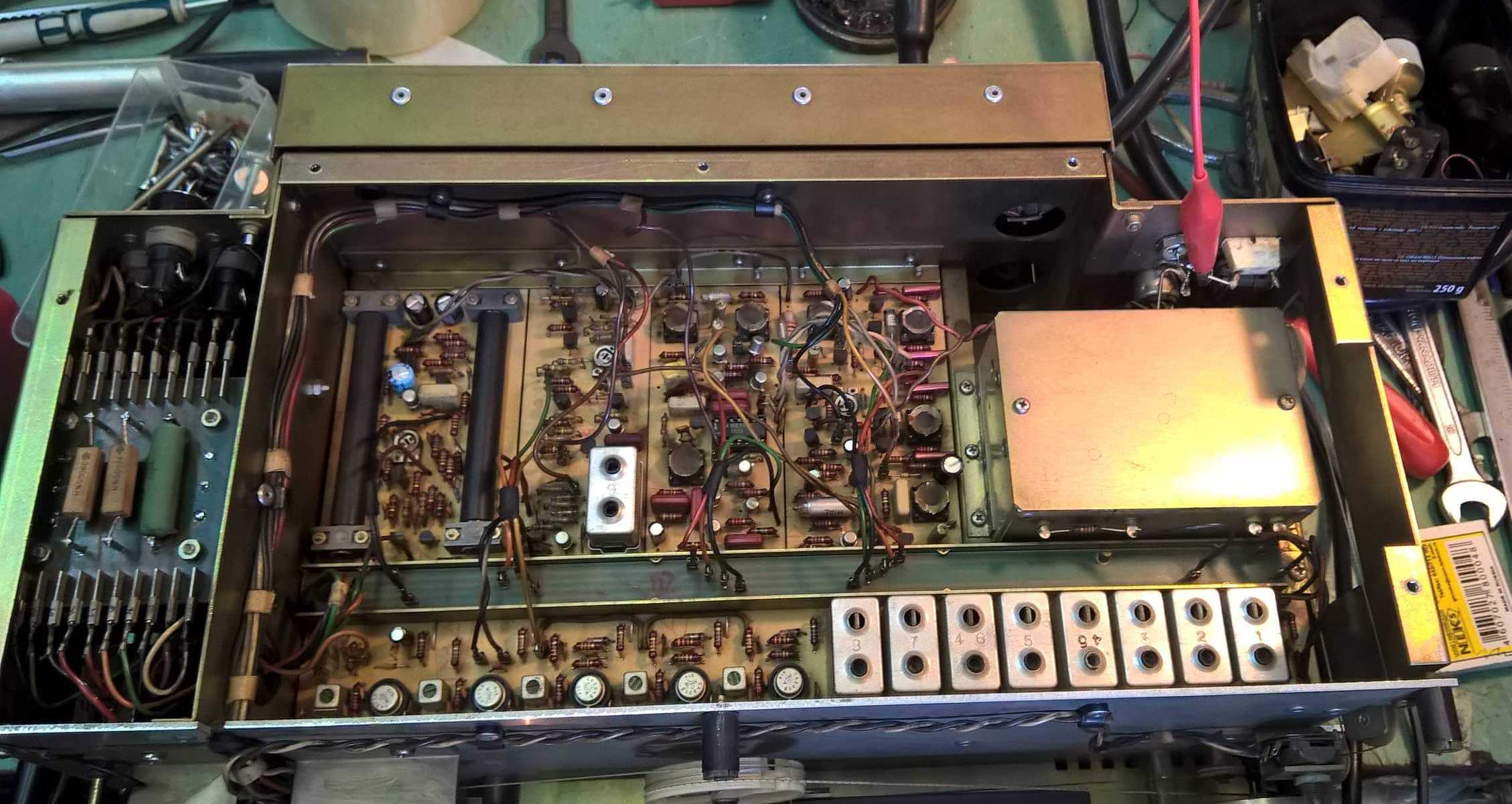

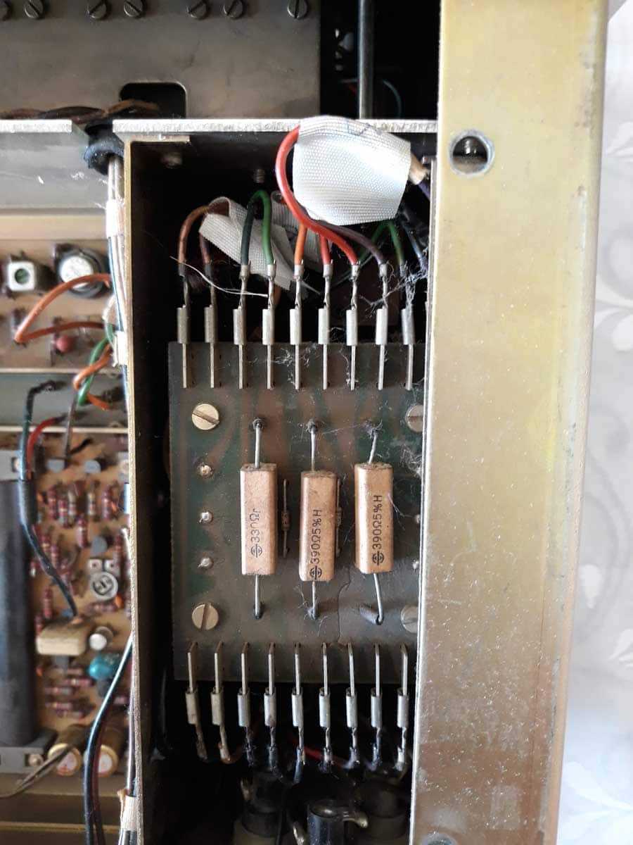

Zen Mod Napisano Maj 12, 2018 Autor #2 Napisano Maj 12, 2018 eve prvo slike koje je Tadijasid poslao kao info ; vidljiva je stanovita kolicina masne radijske (citaj - duvanom obogacene) prasine ....svi takvi primerci su , za moje znanje , radili kao monitoring u radio stanicama diljem negdasnje nam domovine. Iz tih slika je bilo skoro pa sigurno da niko nije cackao po prigusnicama oscilatornih kola (bilo bi valjda tragova u toj prasini) , iako imamo Goshu za pomoc ....... bolje je kad ne treba . Doktor je reagovao/la na ovo 1

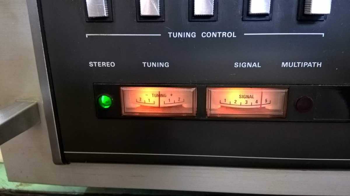

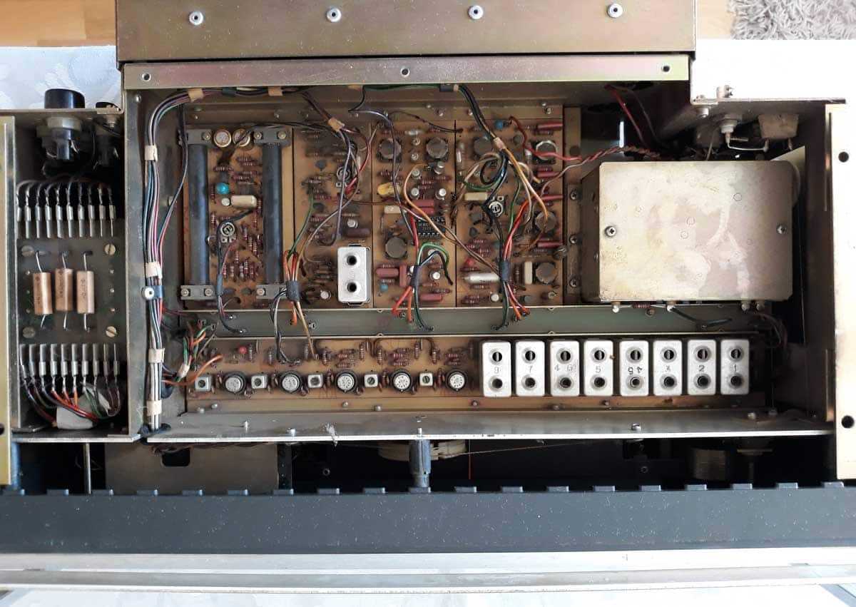

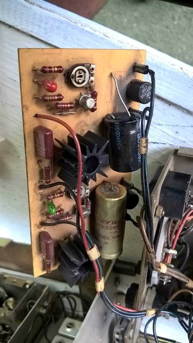

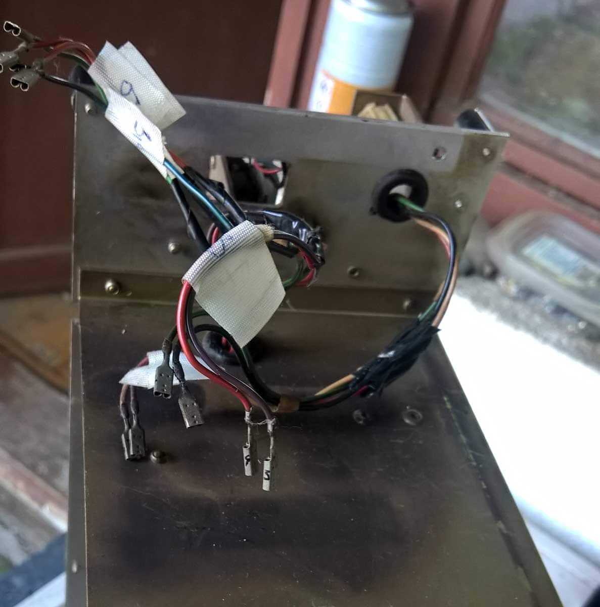

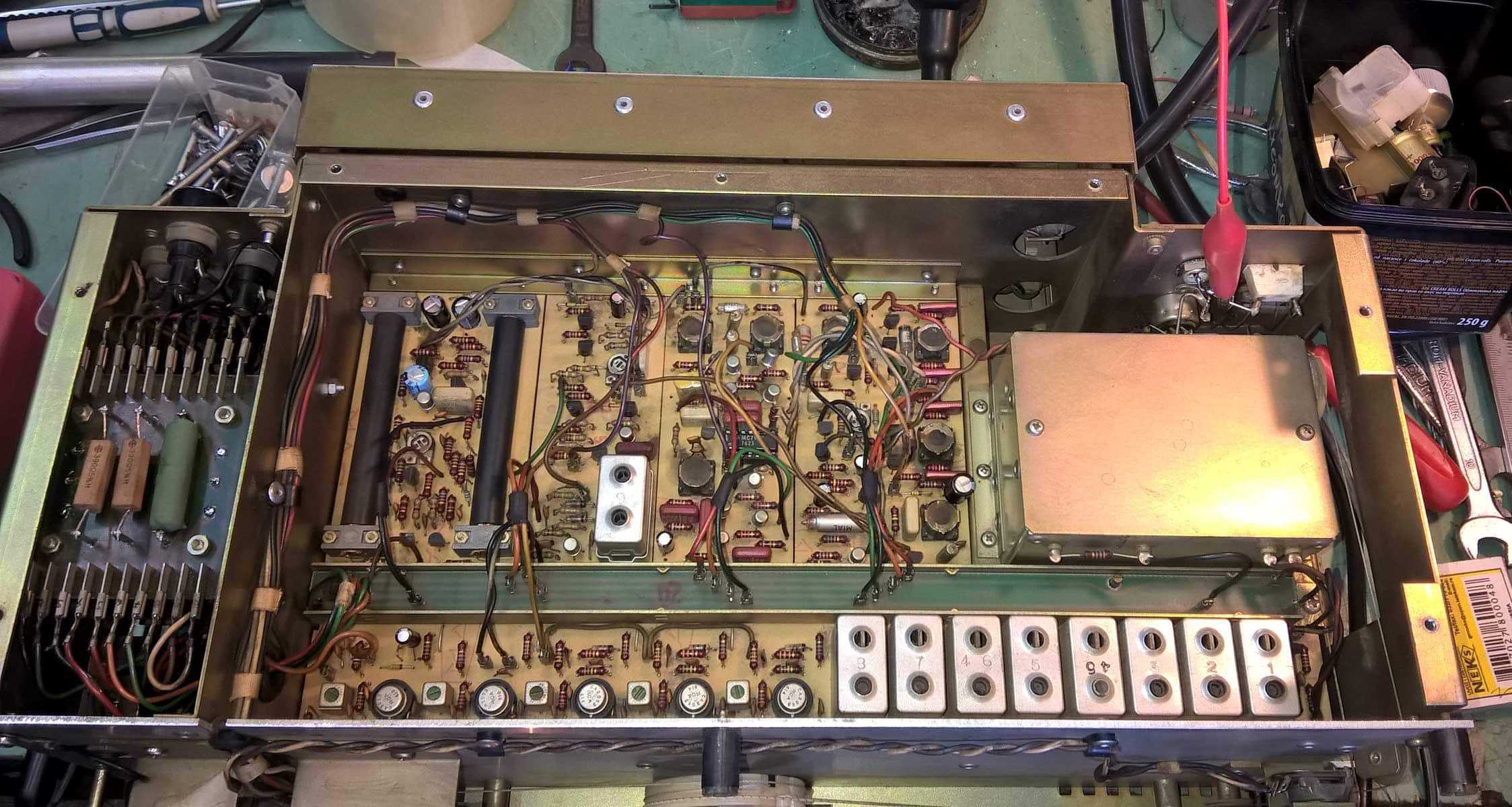

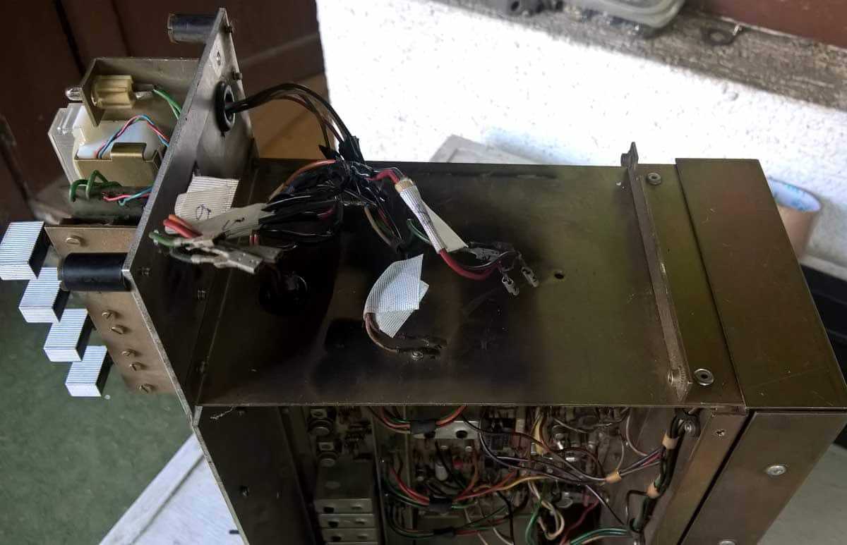

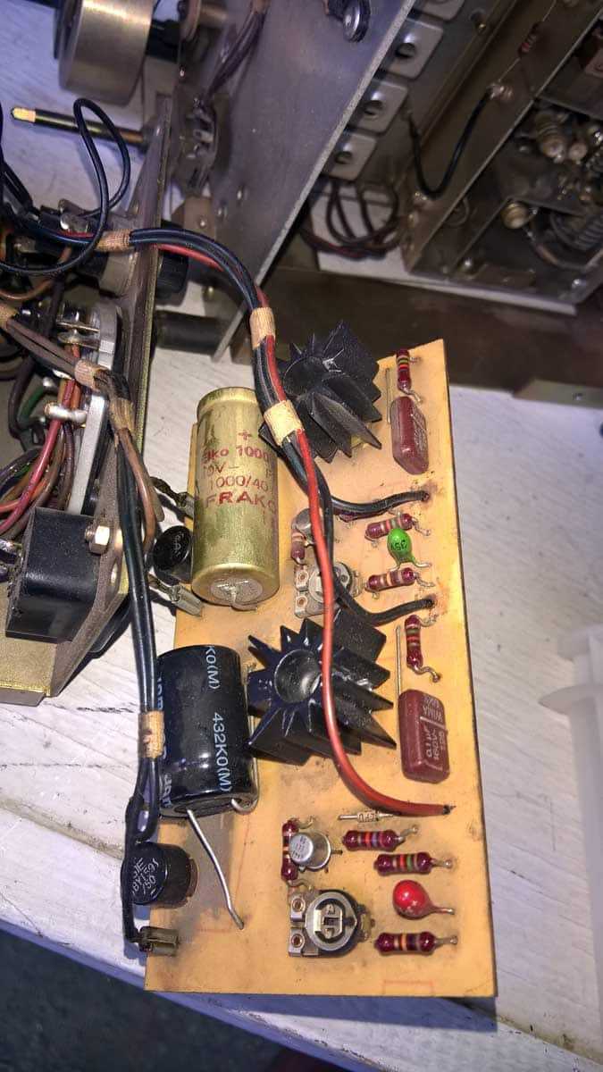

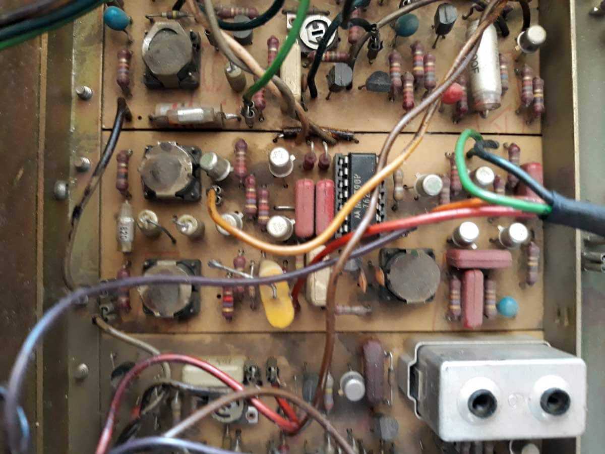

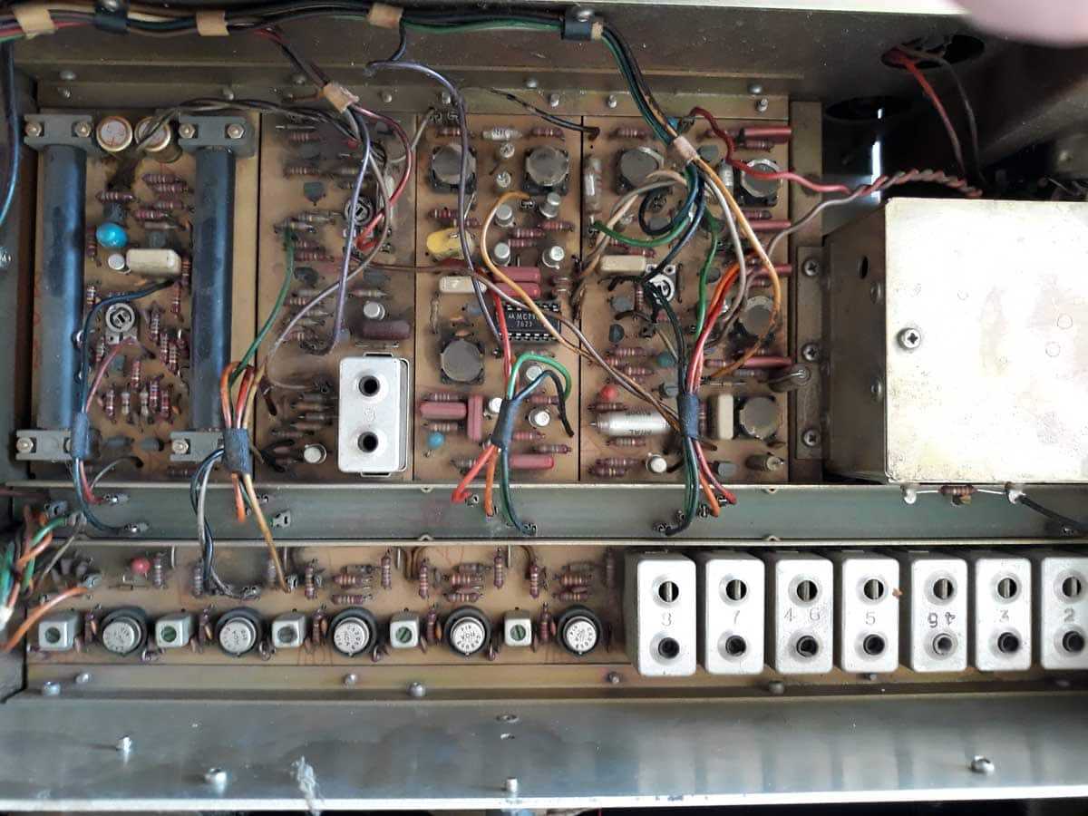

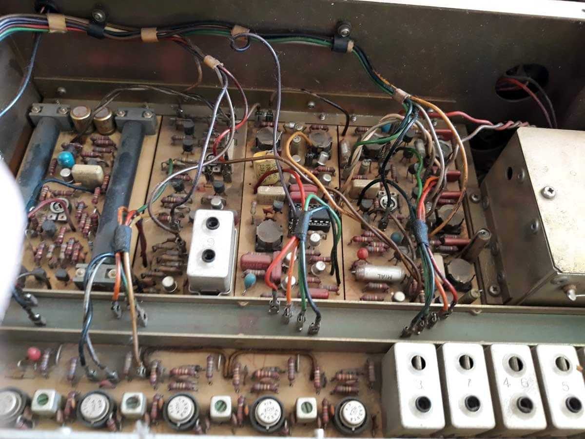

Zen Mod Napisano Maj 12, 2018 Autor #3 Napisano Maj 12, 2018 Iz prvih slika je evidentno da je neko vec pokusavao da ga popravi. Standardno crkava sekcija napajanja posle 20++ godina heavy upotrebe , te se suse elektroliti u ostatku uredjaja ...... a vala ne treba ni tantalima verovati. Srecom pa ih i nema nesto puno. Takodje odustane od rada jedan od dva instrumenta - center tuning ili signal strength Dakle - prve slike po rastavljanju (brojevi na stopicama napisani crnim CD markerom su moj lukavi trik ; valja uraditi na obe grupe stopica): Doktor je reagovao/la na ovo 1

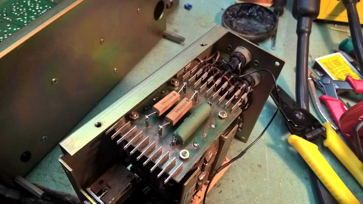

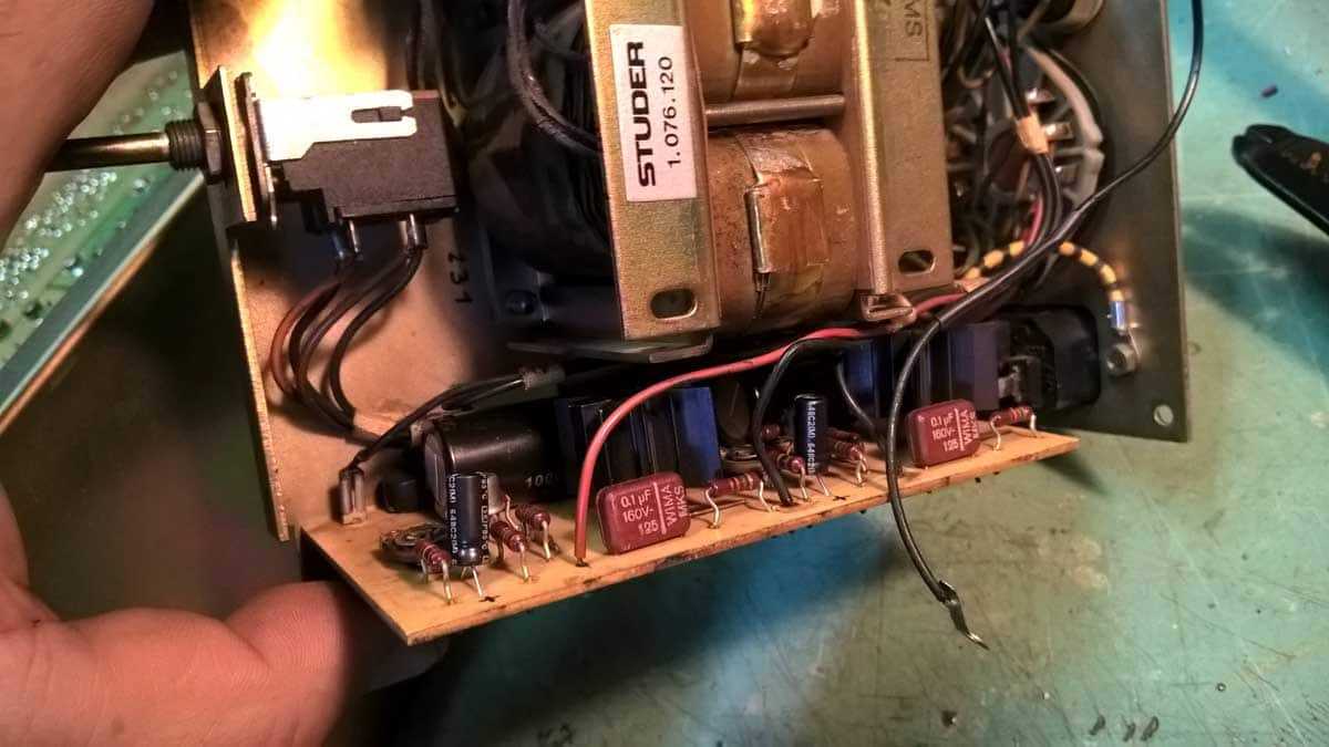

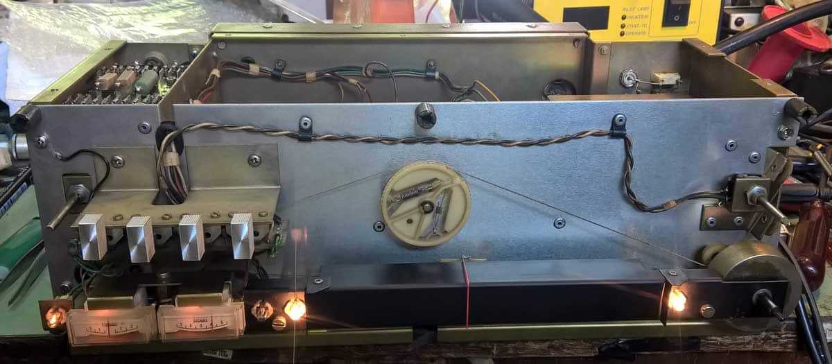

Zen Mod Napisano Maj 12, 2018 Autor #4 Napisano Maj 12, 2018 Onda se krenulo pomalo ....... Iscetkana i izduvana prasina, zamenjeni svi elektroliti , tantali zamenjeni modernim kvalitetnim elektrolitima , popravljeno napajanje, zamenjen stari ne-IEC mrezni za IEC, zamenjen BNC antenski konektor za klasican zemski (da ga i baba pozna za sta je), ispravljen prednji nosac dial dugmeta, podmazana lezisna mesta dial osovine izlazni elkovi bypassovani sa 1uF MKC , izbaceni izlazni level trimeri, zalepljen frontalni lim prednjice ........ na svakom primerku kojeg sam imao prilike da vidim - odlepio se od bazne plastike na levoj strani, krenulo se u potragu za cajgerom za center tuning ........ nema u furdi ....... Guja pomogao i locirao u Buerklin-u. Woland and Doktor je reagovao/la na ovo 1 1

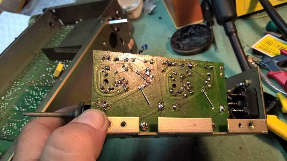

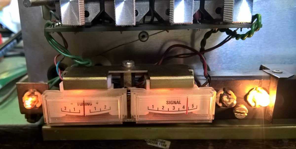

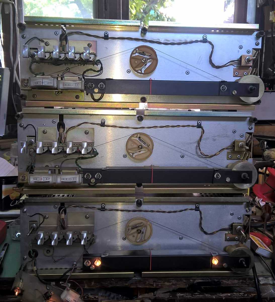

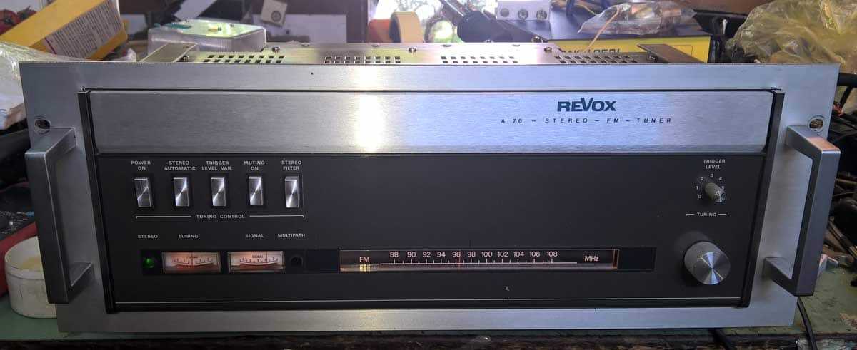

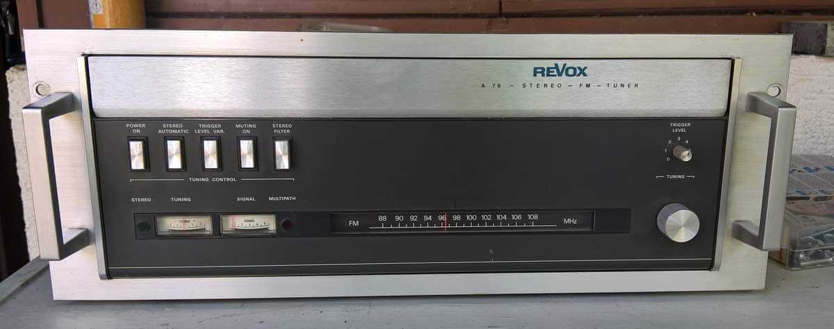

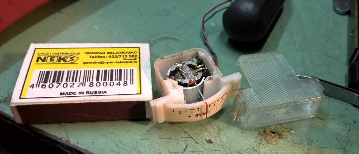

Zen Mod Napisano Maj 12, 2018 Autor #5 Napisano Maj 12, 2018 Elem , i dalje cajger ........ 3 nedelje rok isporuke ; Ajd sad - ima Doktor tuner , izdrzace on toliko ....... al' necu ja Okrenem se , skinem jedan moj A76 sa police ....... skinem front - uzecu cajger sa njega i kompletirati , a kad dodje drugi za 20-ak dana , kompletirati nazad .... Ne lezi vraze - ispostavi se da sam ihajj onomad takodje crknuti center tuning cajger na tom primerku zamenio sa odgovarajucim iz furde ....... koji em je neprovidnog kucista (pa ne moze da svekli!!) ,em je ponesto tvrdji (veca struja za puni otklon) tako da ne bi imao odgovarajucu akciju levo-desno ........... Dobro ...... idem bar da kupim kamionske sijalice (za instrument tablu) 24V/1W2 ........ one su mizerno jace od originalnih (24V/30mA) i dokazano vec rade ; a vala mnogo jeftinije nego original , pa nama triput draze ...... em odmak em dzabak Zalim ja ...... 20-ak dana ........ tu mi pogled pade na moj radni tuner (mnogo nisko na polici pa ga nisam odmah ni zamijetio )........... ihaj - ima tu jos jedan instranumenat ........ ima nade da sklopim ovaj , kad sam vec poceo Eve , slika - koju cete retko imati prilike da vidite : Woland and Doktor je reagovao/la na ovo 2

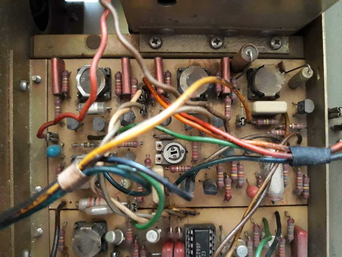

Zen Mod Napisano Maj 12, 2018 Autor #6 Napisano Maj 12, 2018 Daklem - odlemio cajger sa radnog A76 , otvorio , zamenio skalu sa Doktorovog (mala razlika u design) ....... turio ga na mesto ....... Ajd - da ponovim - tuner se besrekorno ponasa po pitanju prijema , po svim parametrima ; ali - center tuning cajger baca u levo ..... OK - ima se SM , nadjoh predmetnu sekciju , malo igranja i center cajger se ponasa ....... Doktor je reagovao/la na ovo 1

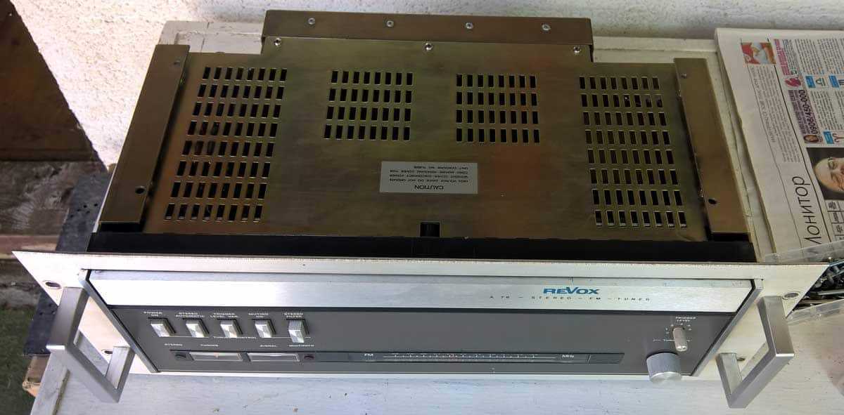

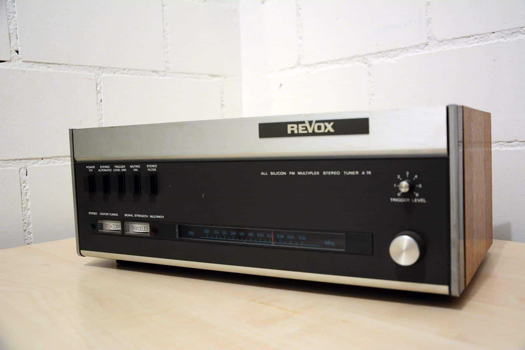

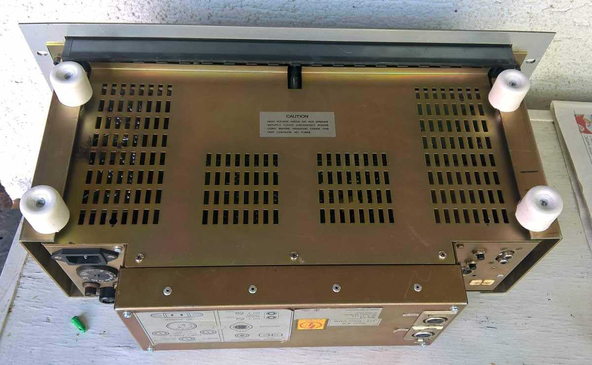

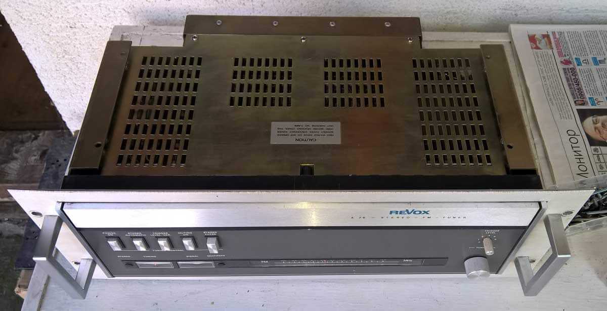

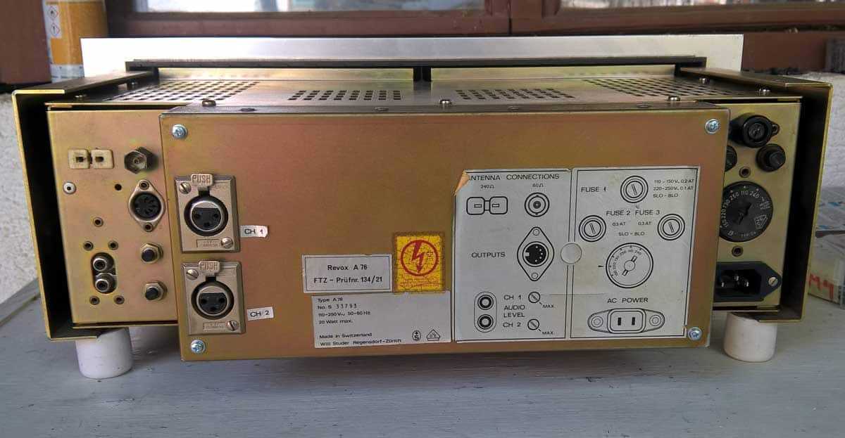

Zen Mod Napisano Maj 12, 2018 Autor #7 Napisano Maj 12, 2018 Vec pripremljeni i oprani elementi za zatvaranje ........ Kupljene nogice ( odbojnici za vrata , sta drugo !?) , izbusene rupe na donjem poklopcu , i ta opcija vazi kad nema Rack Mount-a; Medjutim , kad se stavlja Rack Mount - po Doktorovoj izricitoj zelji , isti (Rack Mount , ne Doktor) se bukvalno navlaci na tuner ( ili se tuner spusta u rack mount ) i u tom slucaju su nogice na bottom plate prosto no go. U tom slucaju se nogice pozicioniraju na srafove koji inace stezu rack mount na tuner , u donjoj zoni ..... srafovi na slici privremeni - u ponedeljak prodavnica , ce nabavimo picikato. Obratiti paznju - da bi sve bilo u skladu - za Doktora bele nogice ! Da mu se slazu sa bele carapice i bele klompe . silentbob, vladd, Vix and 1 član je reagovao/la na ovo 3 1
Zen Mod Napisano Maj 12, 2018 Autor #8 Napisano Maj 12, 2018 Onda jos koja slikica Woland, Doktor, Spachek and 1 član je reagovao/la na ovo 4

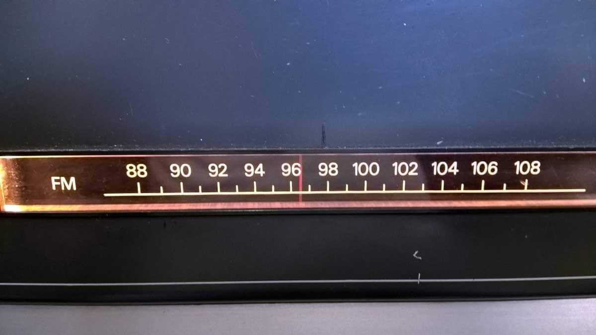

Zen Mod Napisano Maj 12, 2018 Autor #9 Napisano Maj 12, 2018 Dakle - mali svira ko veliki . Doktor Kenwood-a moze da turi u kufinju , a moja dva A76 ce spavaju dok ne stignu cajgeri ....... do tad ce sviri FT440 u radionici. Hasta la vista bejbe info - prikazanih 96.5MHz je RBG2/3 na mom podrucju . Mozda Doktoru nece odgovarati sto sam super lepkom blokirao skalu ......... al kad nisam ni pomislio da je u Prestonici mozda drugojacije Doktor, Woland and ninja je reagovao/la na ovo 1 2
Doktor Napisano Maj 12, 2018 #10 Napisano Maj 12, 2018 54 minutes ago, Zen Mod said: Elem , pre nekog vremena krenusmo neko domundjavanje ....... (kad se dodje u stanovite godine onda fetishizacija uzima maha kod svih nas) , Doktoru palo na pamet da nabavi neki tuner ...... Kako, zasto bas ovaj model , Doktor ako ce da doda , neka doda ...... Kako ce da dodam . . . nego sta cu. Ovo je bila prava i dobra forumska prica. Elem, naidjem na taj Revox komad ( uostalom, kako videh posle da su i ostali clanovi to videli, gledali, pratili . . . ) na jednom od aukcijskih nasih sajtova, bas da ga sada i ne reklamiram ovde. Elem, snimim prvo nick prodavca, uporedim, vidim isti kao i jedan nas clan - @tadijasid. Ovom prilikom mu se zahvaljujem na dodatnim, secret informacijama, tj. ovim slikama "iznutrica", a koje je zdusno, na moju molbu slikao, te poslao meni ovde na pm, a ja ubacio nikog' drugog, do @Zen Mod-a, kao klasicna ona prica iz kviza Milioner aka Milijunas - pomoc prijatelja. Vide Zen te slike, kaze lepo meni : Dok, cepaj tu licitaciju, ne ispustaj ovu spravu . . . good je to. Shvatio ja, cekao, sacekao poslenje sekunde za bid ( jbga, nekada me ucio @guja011 ), te dobih ovaj tjuner onako lagano. Imam i svedoke - kuma mi @Dumus ( jos me lozio, "nesreca" da "zategnem" jos i vise, i on bi ga uz'o, a da je video slike uznutra, ali srecom nije . . itd. ) i jos jednog drugara. Uglavnom, pobedim, ovom prilikom da se i zahvalim ovako forumski, javno @tadijasid-u na primerku kojeg je otudjio, tj. mene usrecio sa ovim legendarnim vintage tjunerom. Posle se ja javim opet . . .
Doktor Napisano Maj 12, 2018 #11 Napisano Maj 12, 2018 16 minutes ago, Zen Mod said: . . . info - prikazanih 96.5MHz je RBG2/3 na mom podrucju . Mozda Doktoru nece odgovarati sto sam super lepkom blokirao skalu ......... al kad nisam ni pomislio da je u Prestonici mozda drugojacije Ovde u Prestonici Kenwood 'vata RBG2/3 i na 96.5 ( Crveni Cot ), a i na regularnoj frek. za ovdi - 97.6MHz. Tu radi znacajno bolje, tj. ima bolji prijem. Nego, dobro ovo sto si napis'o - slusao pre neko vece na Radio 202 koncert posvecen Vladi Divjanu na reg. 104.0MHz i to bilo znacajno losije nego kada sam pebacio na Cot, tj. 101.8MHz. Msm, i tamo i vamo je bilo u tragovima onog "hsss . . . hssss . . .", ali je na NS prijemu bilo znacajno manje. Dilema ostaje kada naidje Revdza - kolaju price da je dovoljno da se turi na antenski izlaz parce bilo kakve zice, i ima prijem kao u Albukerkiju.

Zen Mod Napisano Maj 12, 2018 Autor #13 Napisano Maj 12, 2018 to sto se vidi na cajgerima je sa par krokodilki* umesto antene *zica od 30cm sa stipaljkama na krajevima

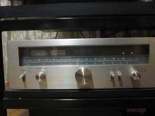

Doktor Napisano Maj 12, 2018 #18 Napisano Maj 12, 2018 1 minute ago, Zen Mod said: sta sme da cuti , kad ja pitam More, stra' me bilo kada je @NIXIE postavio onu sliku digitalnog cajgera.
vladd Napisano Maj 12, 2018 #19 Napisano Maj 12, 2018 Ma te indikatore su 60-ih stavljali na uredjaje, kao danas kurkumu u klopu.. Pored svih sjajnih kazaljki..sreca tvoja da nisu neki Simpsoni unutra, pa za Revox, cena x10
